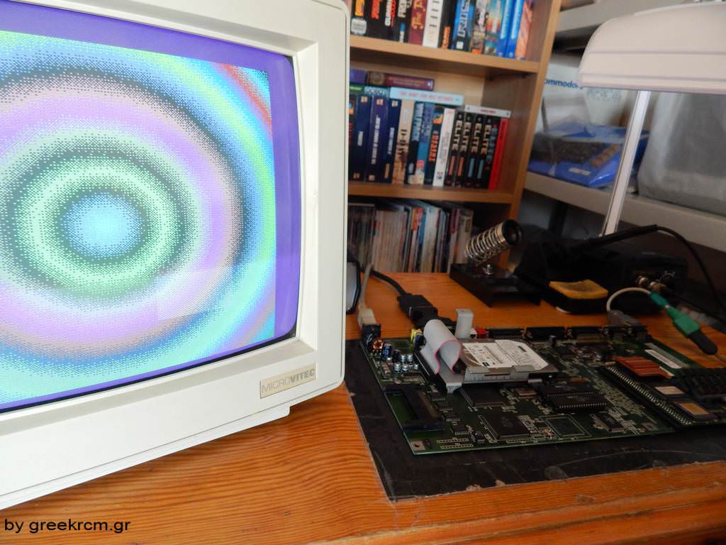

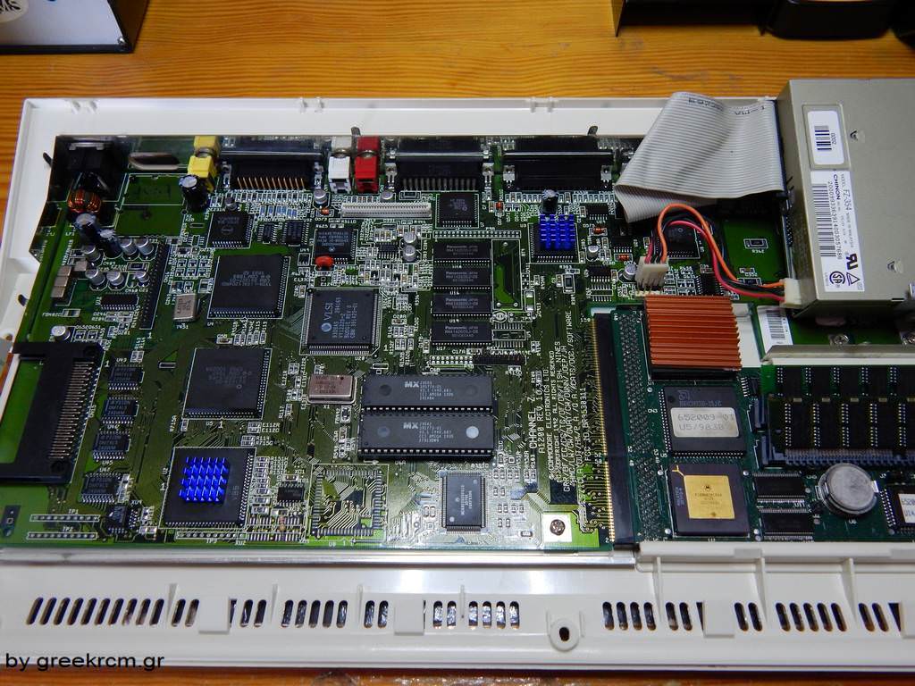

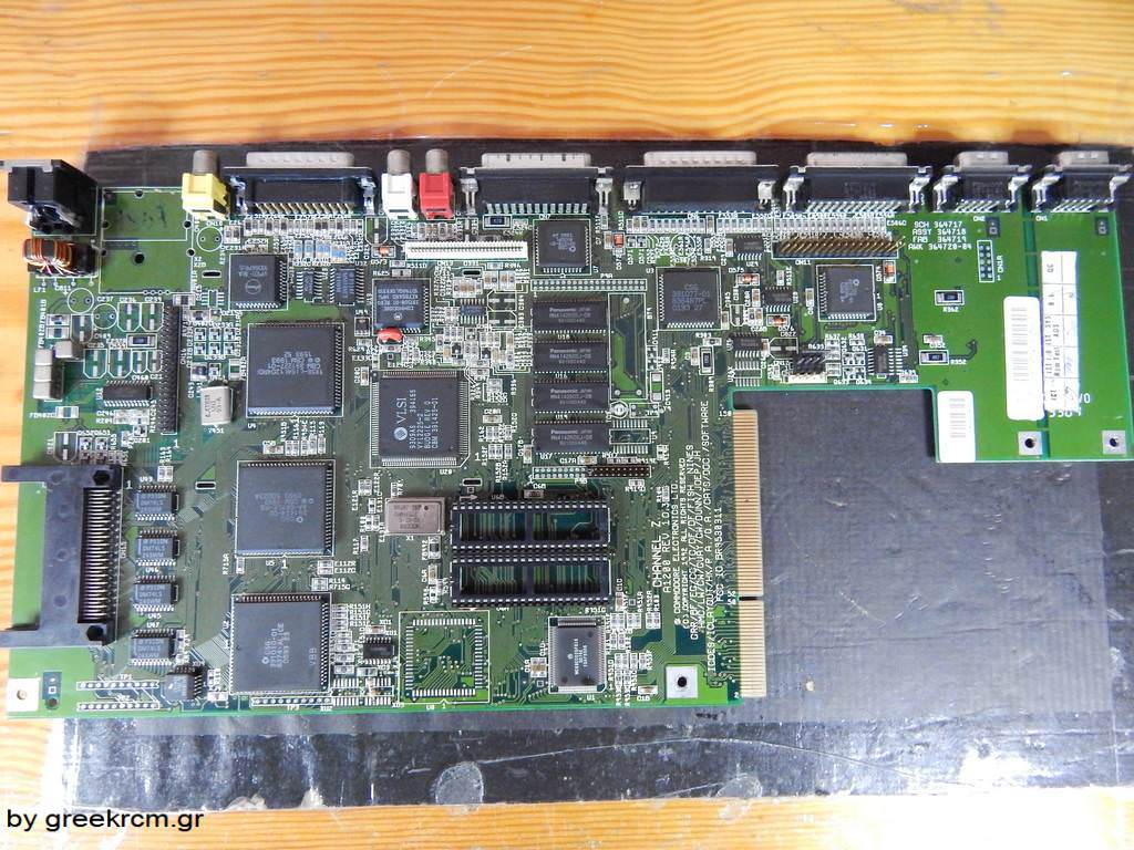

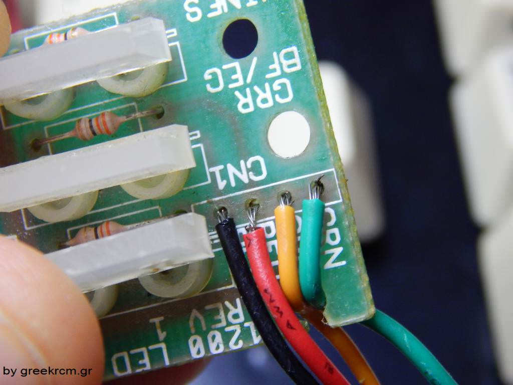

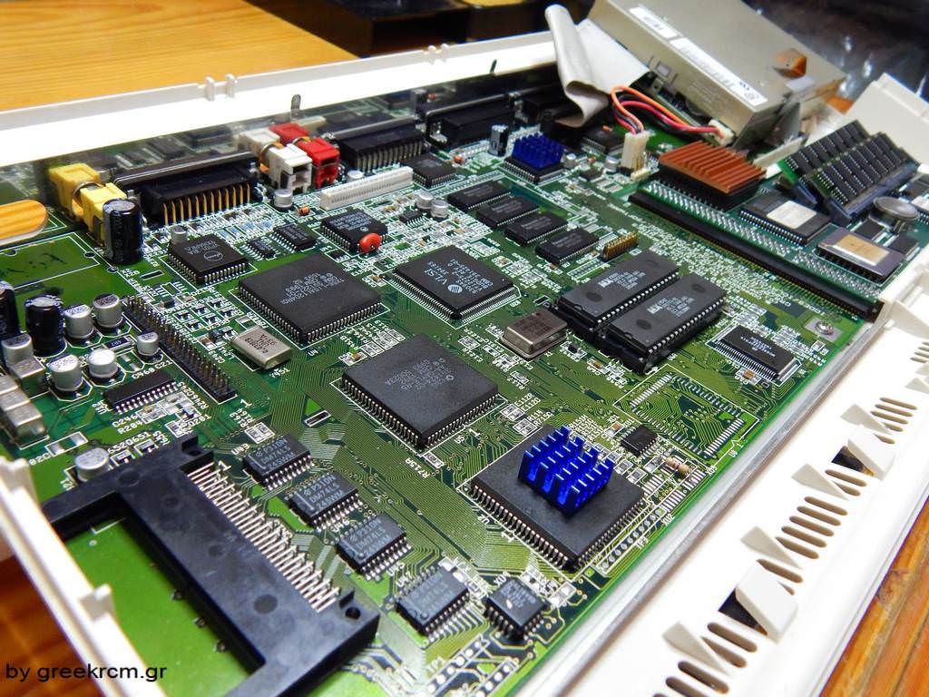

Τη συγκεκριμένη Amiga την αγόρασα μεταχειρισμένη, πρόκειται για μοντέλο κατασκευασμένο από την Commodore και όχι από την Amiga Technologies GmbH. Όπως θα δείτε και στις παρακάτω φωτογραφίες την είχε βάλει “χέρι” ο προηγούμενος ιδιοκτήτης.

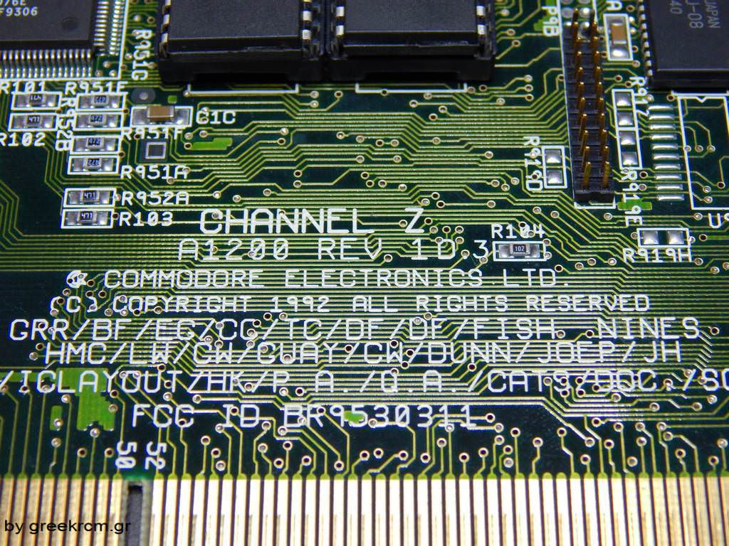

Το board της είναι Rev 1D.3

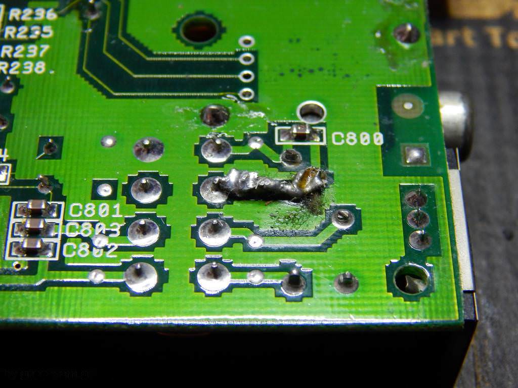

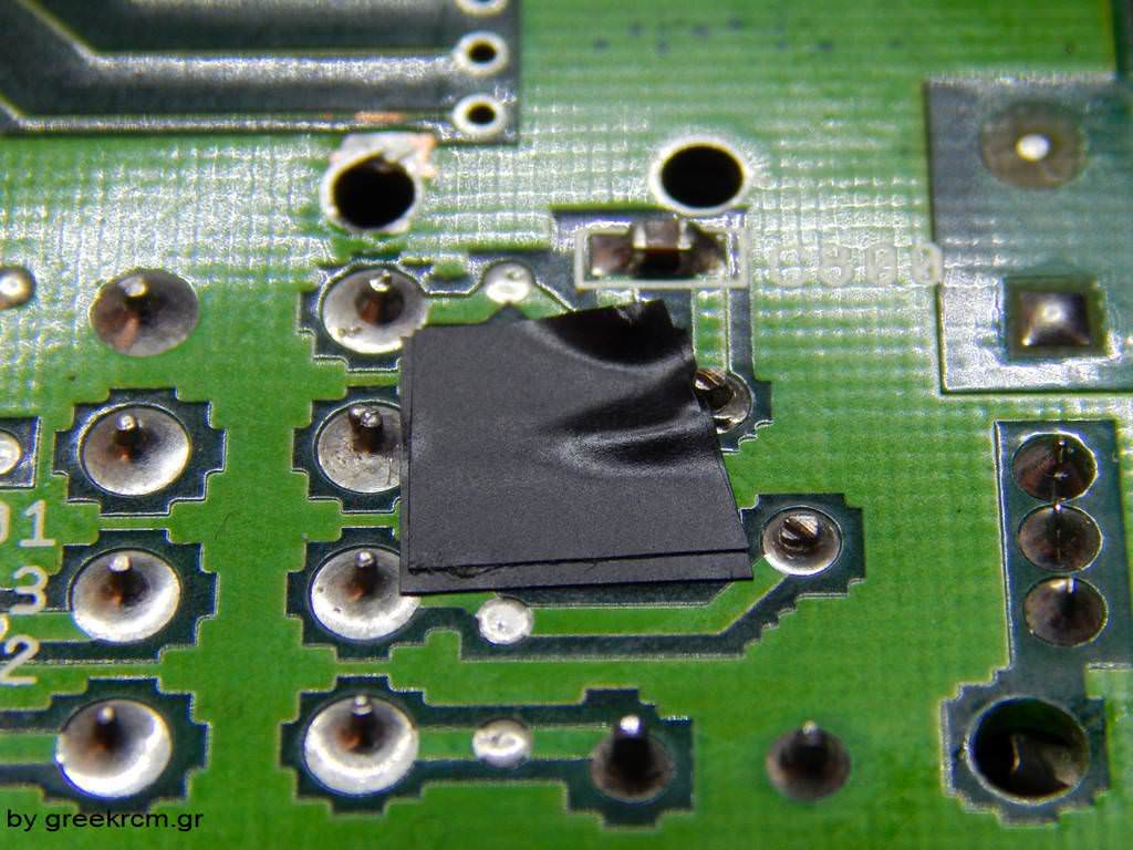

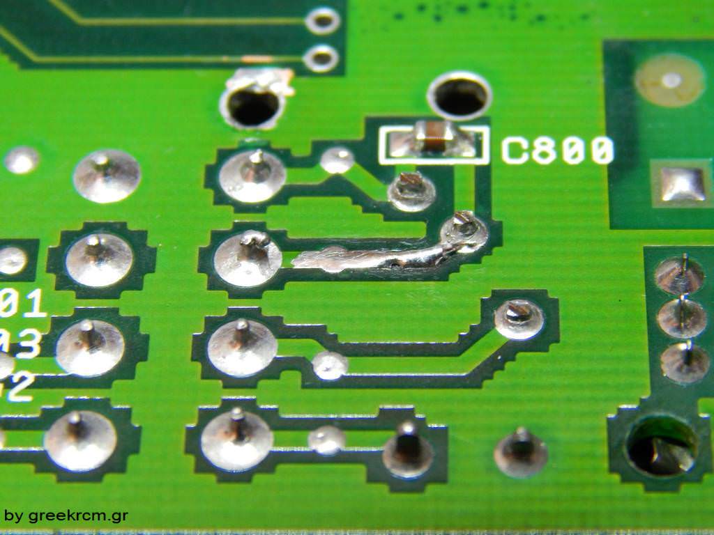

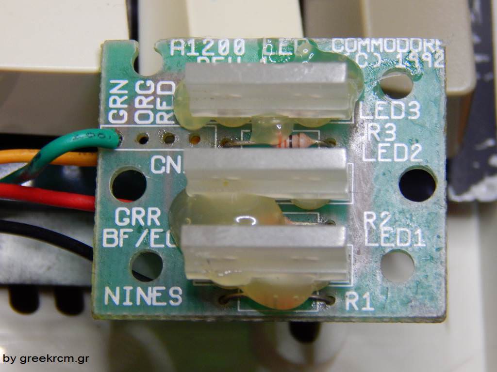

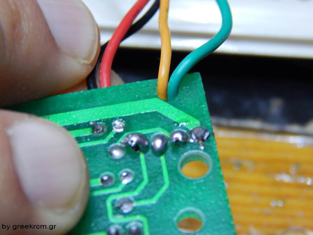

Εκτός του recap έγιναν και μερικές μικρο διορθώσεις, που αφορούσαν κάποιες όχι και τόσο καλές επεμβάσεις στο board, τα leds λειτουργίας και στο IDE του board που για κάποιο λόγο αντί να υπάρχει το βύσμα στην ταινία, ήταν κολλημένα ένα προς ένα τα καλωδιάκια στα πινς του IDE βύσματος και χρειάσθηκε αρκετή δουλειά για να καθαριστεί το καλάι

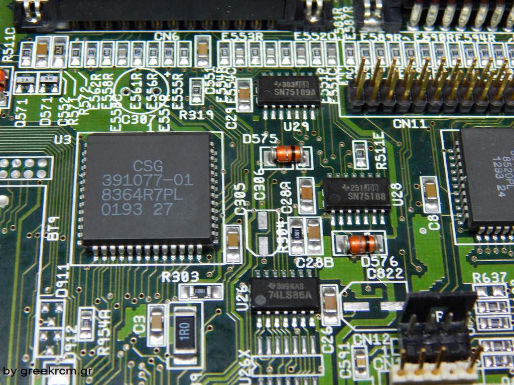

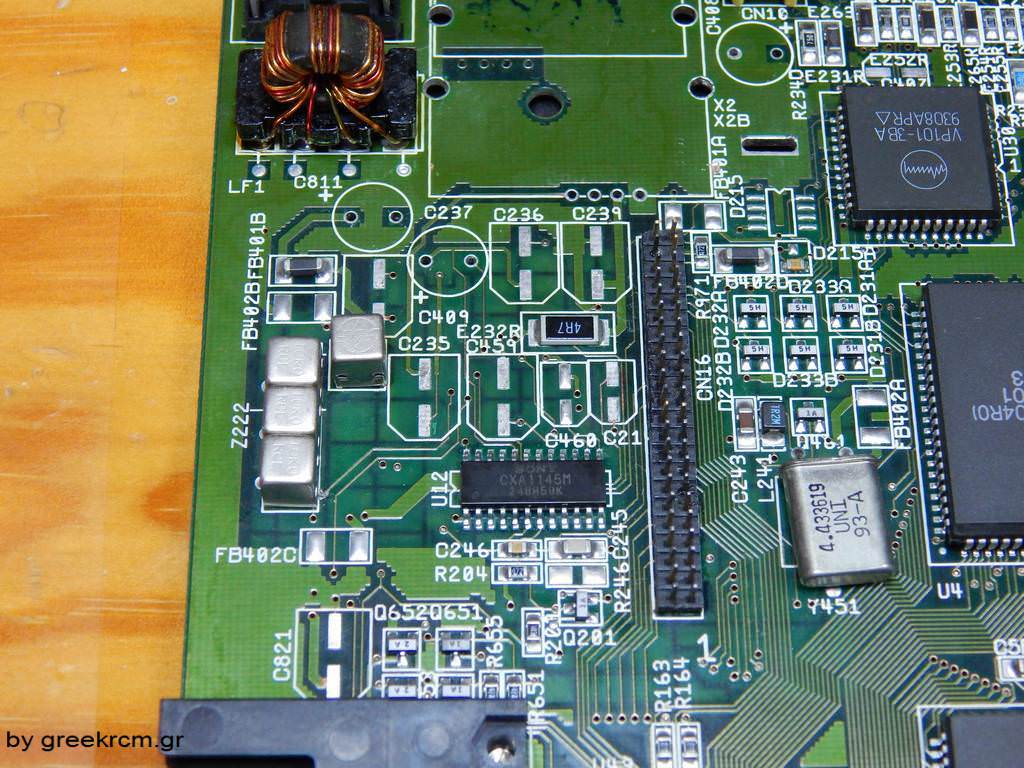

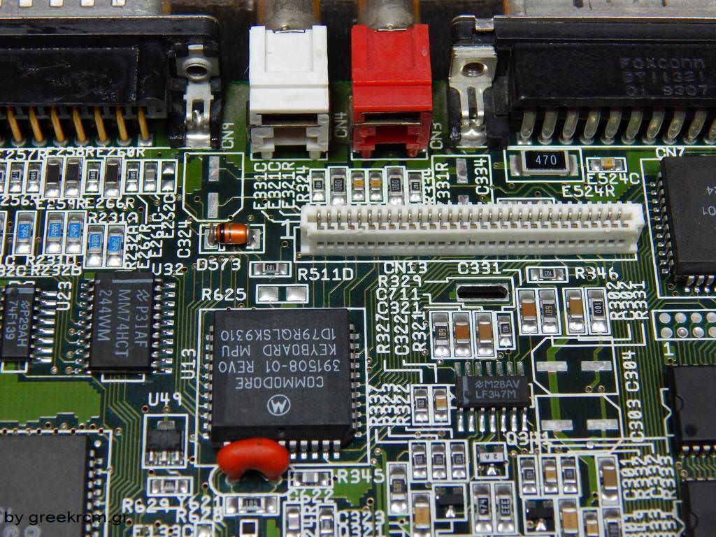

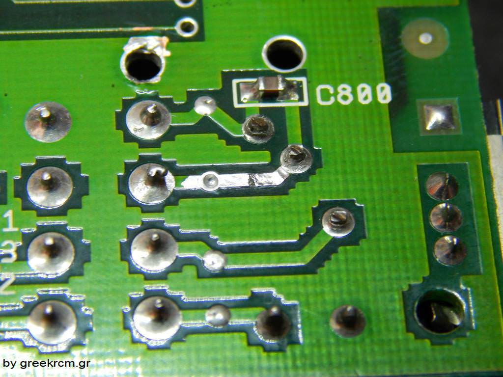

Αφαιρέθηκαν οι παλιοί πυκνωτές, οι περισσότεροι είναι τύπου SMD
Για το recap θα χρειασθούν οι παρακάτω πυκνωτές
2 x 470u16v
2 x 1000u10v
2 x 47/16S/2DB SMD
3 x 10/35A/2NB SMD
5 x 22/35A/29B SMD
4 x 100/6S/23A SMD
Test ok!
Προστέθηκαν και μερικές ψύκτρες και…..
Commodore Amiga 1200 - Recap δημιουργήθηκε από nkary
2 x 470u16v
2 x 1000u10v
2 x 47/16S/2DB SMD
3 x 10/35A/2NB SMD
5 x 22/35A/29B SMD
4 x 100/6S/23A SMD
Test ok!
