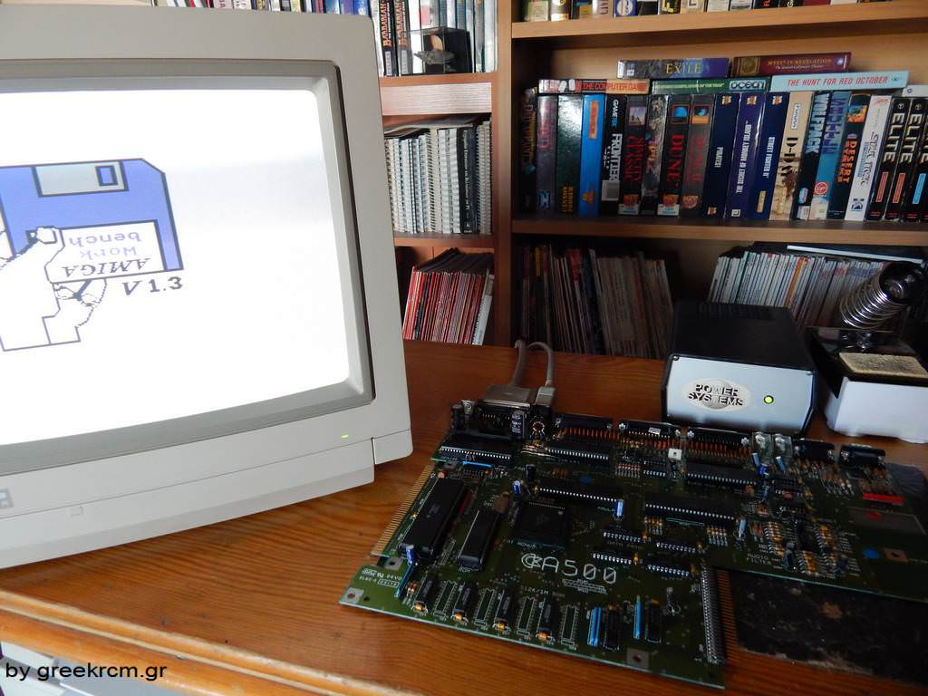

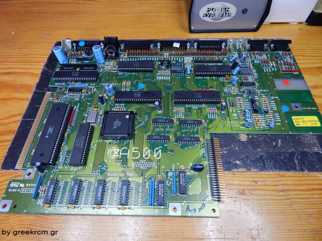

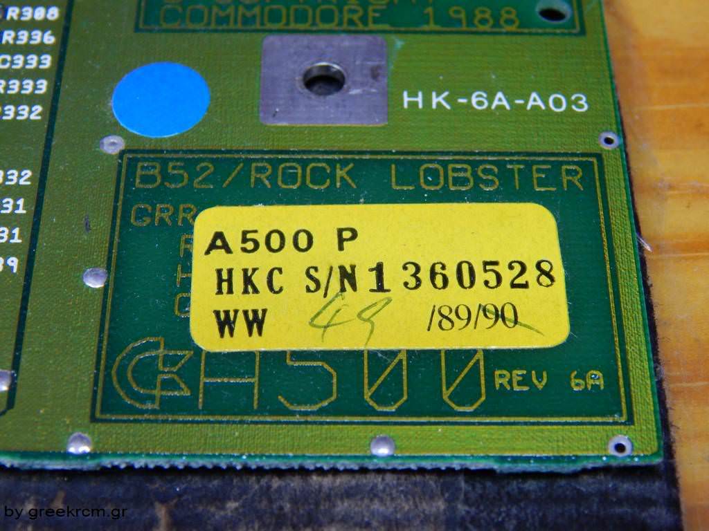

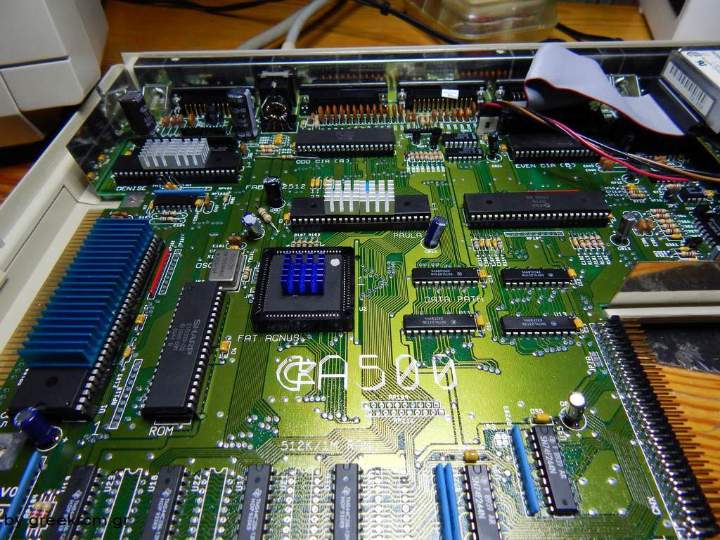

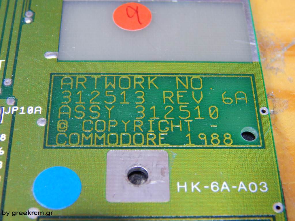

Πρόκειται για Amiga 500 που φοράει motherboard ASSY 312513 REV 6A

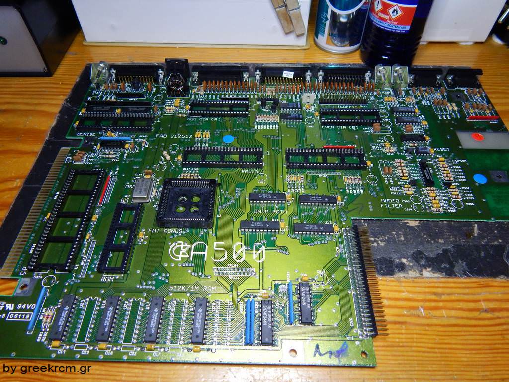

Αφού αφαιρέθηκαν οι πυκνωτές, πήρε το μπάνιο της
Για το recap θα χρειασθείτε τους παρακάτω πυκνωτές
3300uF 10V x 2
470uF 16V x 1
100uF 16V x 6
47uF 16V x 2
22uF 35V x 4
10uF 35V x 2

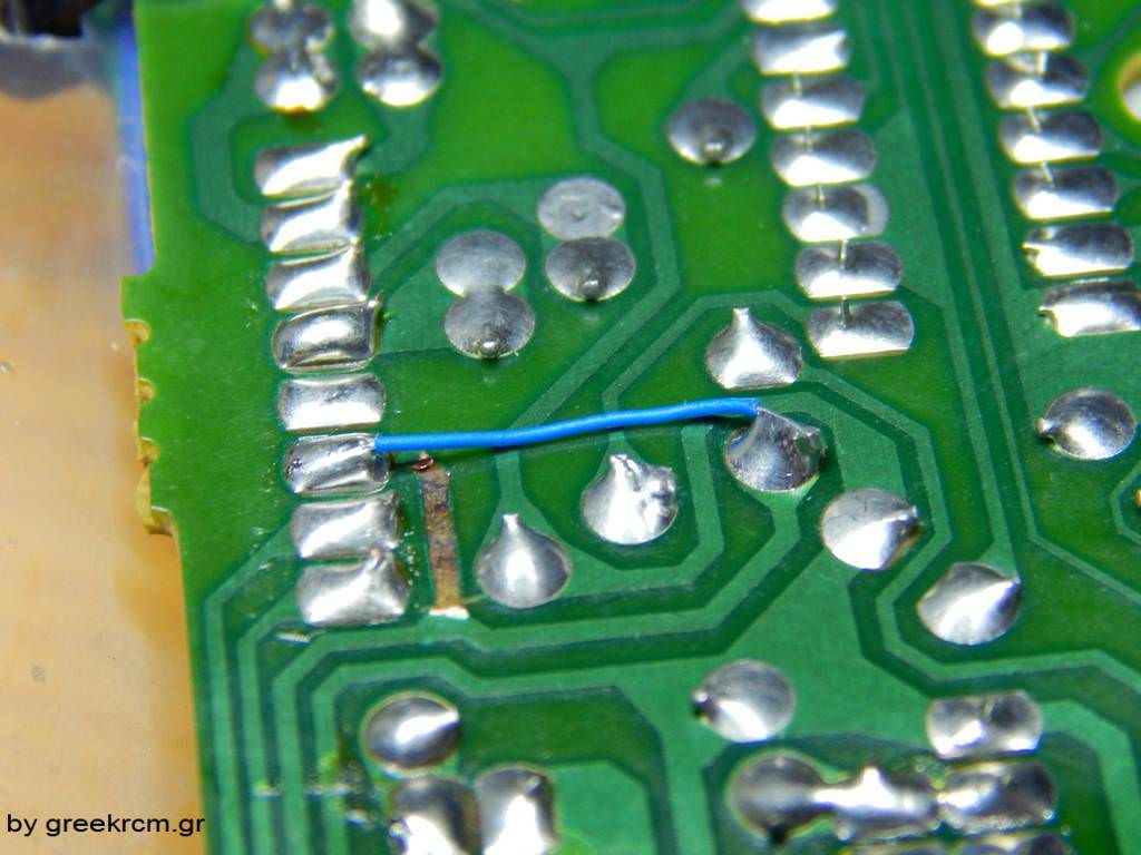

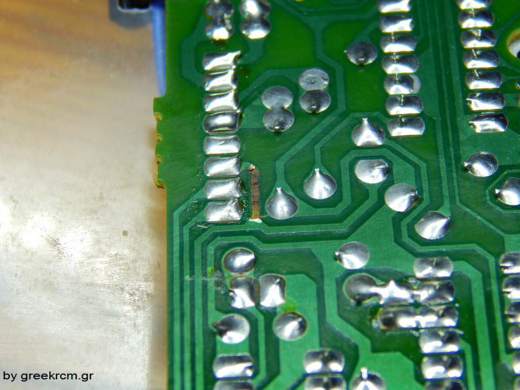

Κατά την διάρκεια του ελέγχου μου κάηκε ένα track στο board του keyboard :ohmy: το οποίο διόρθωσα ευτυχώς εύκολα.

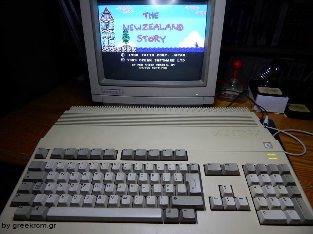

Τέλος καλό, όλα καλά :)

Πολύ ωραία δουλειά Νίκο και αναλυτικότατες οι οδηγίες σου και οι φωτογραφίες :)
Αυτή η φωτογραφία με τη μπουγάδα πάντως μου έχει μείνει.... την έχω πάρει από φόβο που βλέπω την πλακέτα ενώ μου είχες πει θυμάμαι ότι δεν παθαίνει κάτι αρκεί να στεγνώσει εννοείται καλά :cheer:
18/03/2018 18:18 #41720 από nkary
Απαντήθηκε από nkary στο θέμα Commodore Amiga 500 - Recap
Δε παθαίνει τίποτα φτάνει να κάνεις καλό στέγνωμα, εννοείτε ότι αφαιρείς οτιδήποτε που μπορεί να χαλάσει στο νερό.

zanxion72 έγραψε: Ετοιμάζομαι κι εγώ ν' αλλάξω τους πυκνωτές στη δική μου. Άλλη μια χαζή ερώτηση. Τι μπορεί να χαλάσει στο νερό; Τι πρέπει να αφαιρέσω πριν κάνει βουτιά;
Θα βγάλεις όλα τα ολοκληρωμένα που είναι σε βάσεις, όχι ότι χαλάνε αλλά θα στεγνώσουν οι επαφές πιο γρήγορα και ευκαιρία να καθαρίσεις και τα ποδαράκια των ολοκληρωμένων. Επίσης ρίξε μπουγάδα αφού έχεις αφαιρέσει του πυκνωτές. Μετά το αφήνεις για καλό στέγνωμα. Εγώ έχω χρησιμοποιήσει και πιστολάκι για τα μαλλιά αν και παίζει λόγο στατικού να έχεις θέμα. Εγώ δεν είχα ποτέ. Αλλά καλύτερα άσε το 1-2 μέρες στον ήλιο να στεγνώσει καλά. Αν σου αφήσει κάπου στο pcb συνήθως από την πίσω πλευρά άσπρους "λεκέδες", ρίξε λαδάκι για ηλεκτρονικά και τρίψε με μια οδοντόβουρτσα και θα φύγει.
