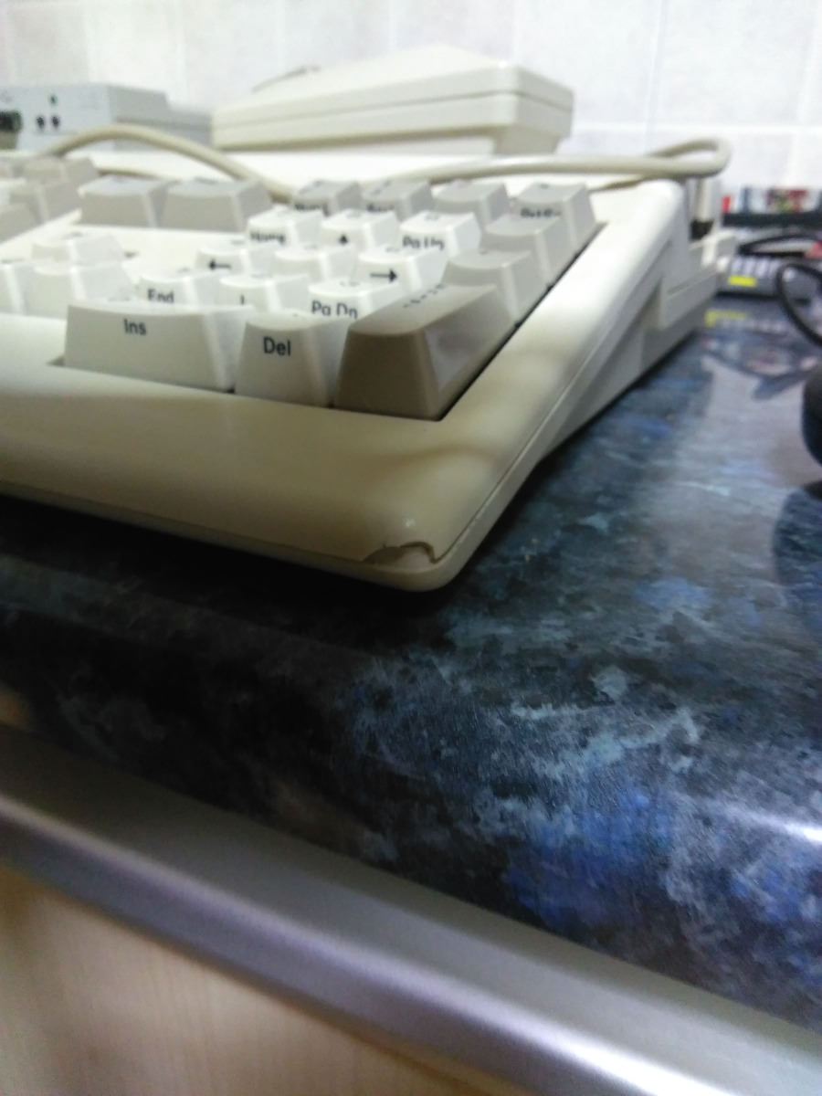

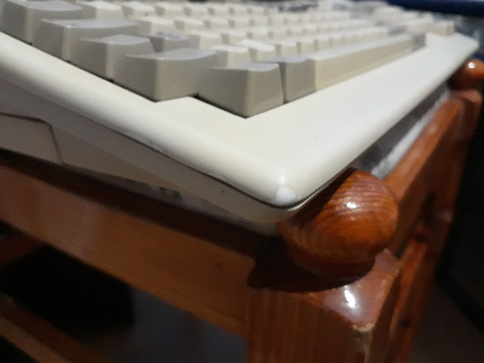

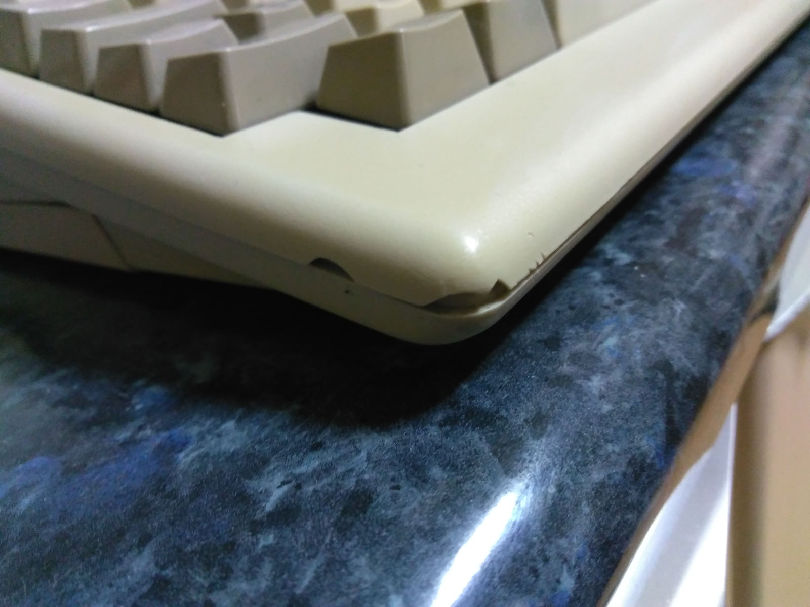

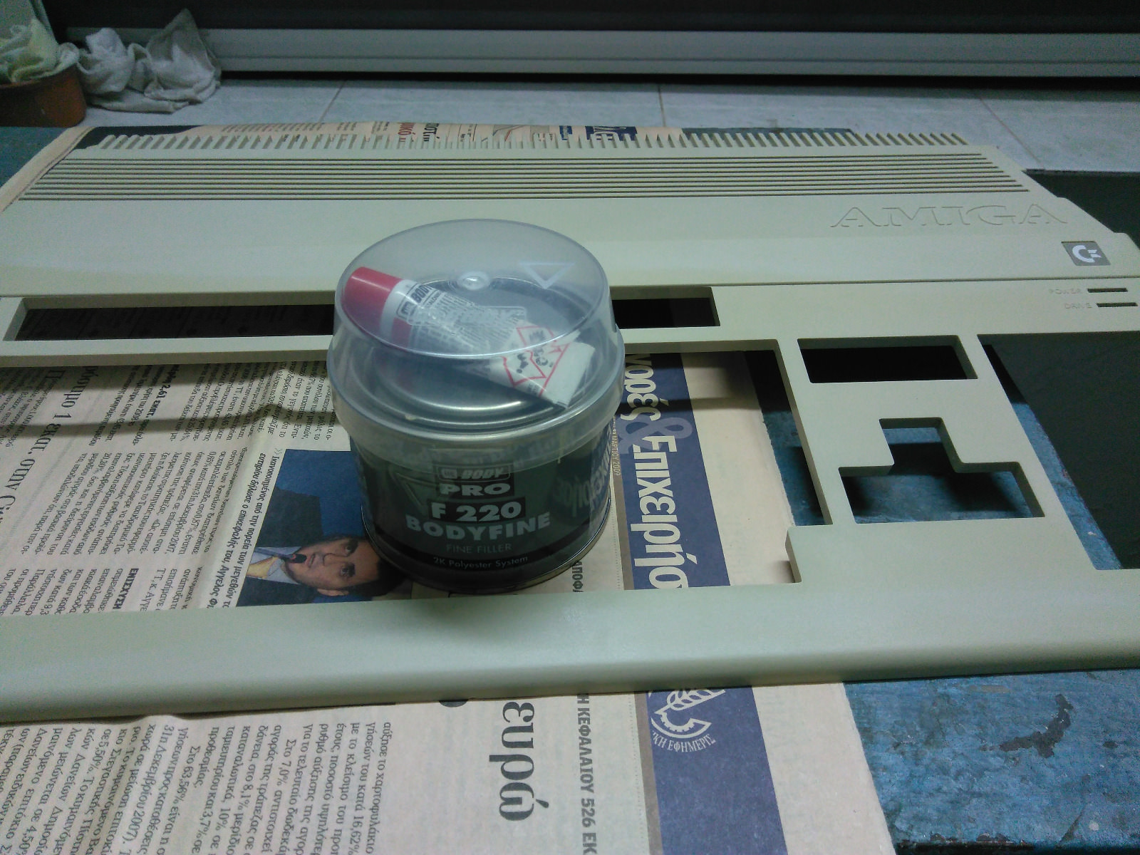

Λενε οτι οταν εχεις λυσει τα πιο σοβαρα προβληματα, εχεις την πολυτελεια να ασχολεισαι με τις λεπτομερειες. Παρατηρωντας λοιπον την amiga να στεκει περηφανη πανω στον παγκο μου, το ματι μου επεφτε συνεχεια στις δυο μπροστινες γωνιες. Παρ ολο που δεν επηρεαζουν λειτουργικα το μηχανημα, δεν ειναι οτι το καλυτερο οπτικα, που αρκει για να με ενοχλησει

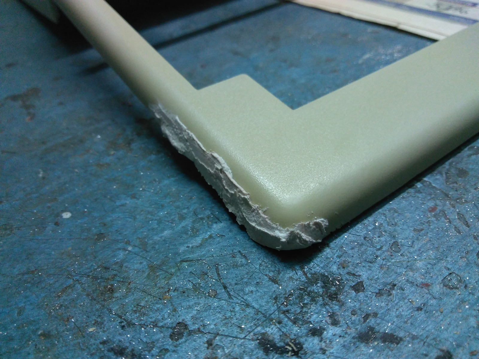

Γενικοτερα μπορειτε να χρησιμοποιησετε οποιονδηποτε εποξικο στοκο, αρκει να βεβαιωθειτε οτι ειναι καταλληλος για πλαστικα και γινεται ασπρος οταν στεγνωσει. Μιας και τα 5 μαγαζια που απευθυνθηκα ηταν ανικανα να με κατατοπισουν και να με διαβεβαιωσουν για την τελικη αποχρωση, χρησιμοποιησα το επομενο καλυτερο πραγμα που βρηκα, ψιλο στοκο f220 της body pro, καταλληλο και για πλαστικα

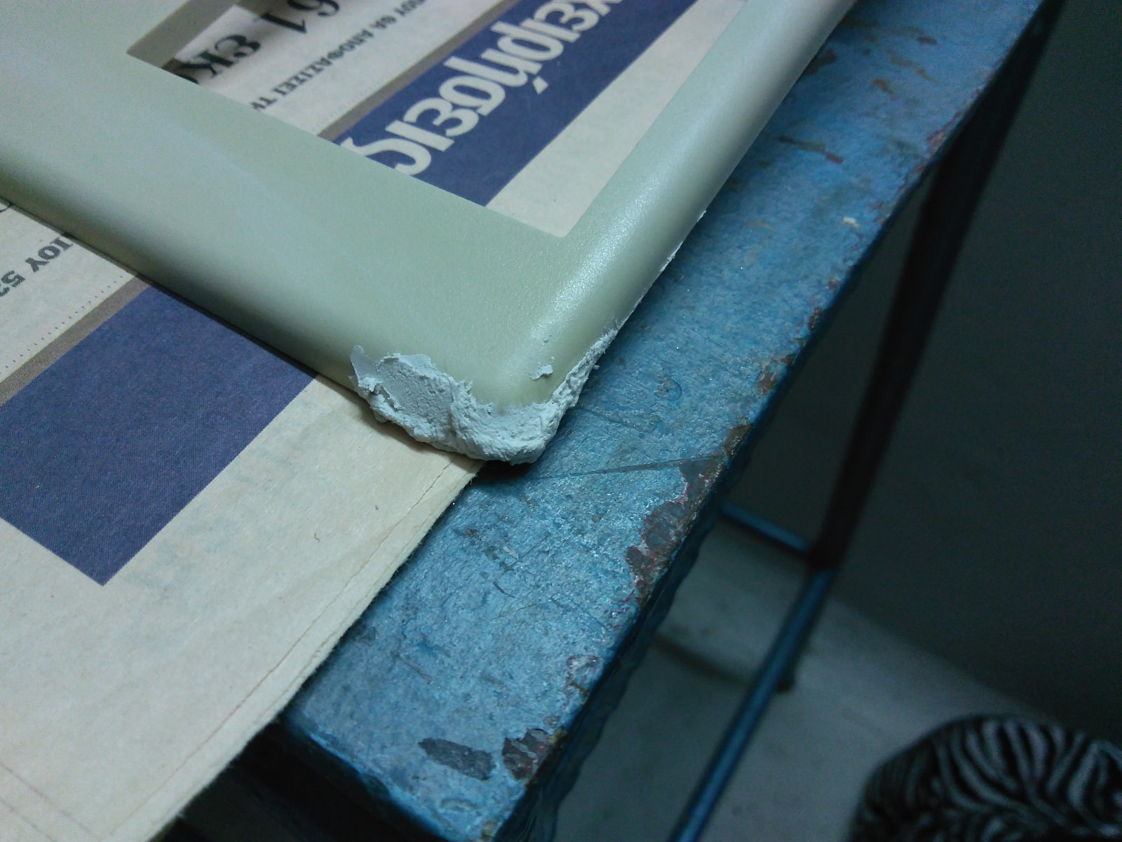

Αφου καθαρισα επιμελως τις επιφανειες, ο τροπος που επελεξα να το δουλεψω ηταν να εφαρμοσω μια γενναιοδωρη ποσοτητα στα πληγεντα σημεια και μετα να το φερω στην τελικη του μορφη χρησιμοποιοντας το dremel. Εφαρμοζω λοιπον τον στοκο και αφηνω αυτο το...τερατουργημα να στεγνωσει και να σκληρυνει
H συνεχεια στο Part 2 οπου θα ποσταρω το τελικο αποτελεσμα, καθως στον ενθουσιασμο μου ξεχασα να βγαλω φωτογραφιες...

Χρειάζεσαι ταχύρυθμα μαθήματα σπατουλαρίσματος.

Θα δεις το τελικο αποτελεσμα και θα μου πεις. Το dremel κανει θαυματα

Το dremel κάνει θαύματα αλλά χρειάζεται πολλή προσοχή και σταθερό χέρι, διότι αν σου ξεφύγει μπορεί να σου φάει το πλαστικό, ή ακόμη και να σου σκάψει το στόκο περισσότερο απ'όσο χρειάζεται, οπότε θα πρέπει να το ξαναπερνάς.
Πιο εύκολο και ασφαλές είναι να το φέρνεις "στο περίπου" εκεί που πρέπει από την αρχή, όσο ο στόκος είναι φρέσκος και μετά που στεγνώνει να το εξομαλύνεις με γυαλόχαρτο.
Ωστόσο και με το dremel γίνεται, και για να το προτιμάς υποθέτω ότι το έχεις ξαναδοκιμάσει αλλού και σου πέτυχε!
