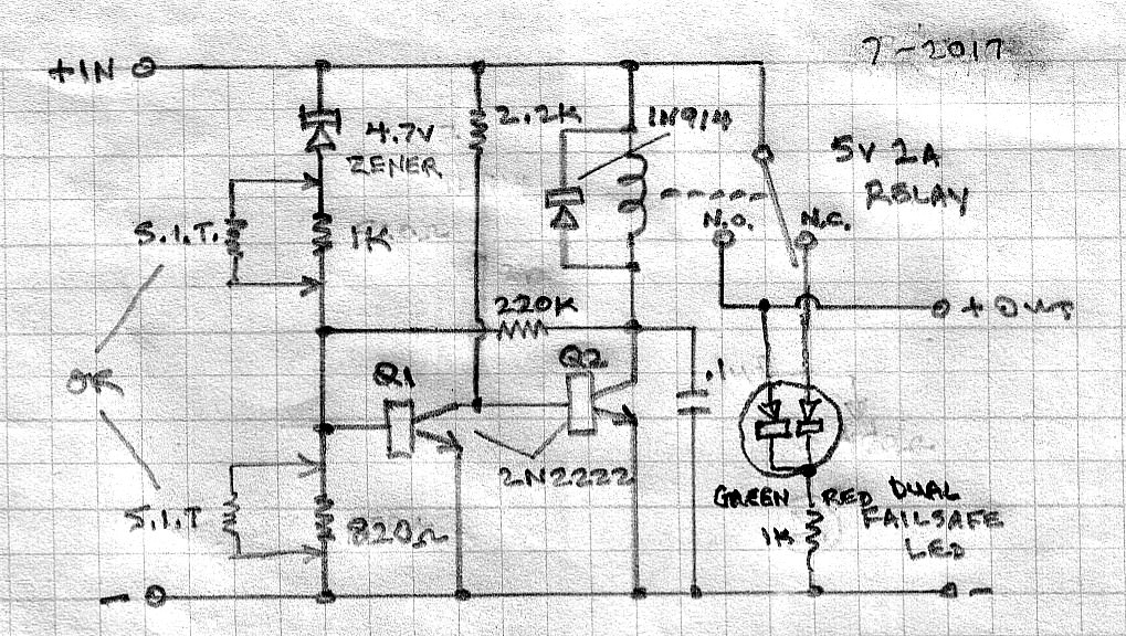

Ακη ερωτηση, παρ ολο που τα συγχρονα τροφοδοτικα εχουν προστασιες απο...ευτραπελα, πως μπορω να προσαρμοσω κατι που να προστατευει την γραμμη των 5 Volt?
