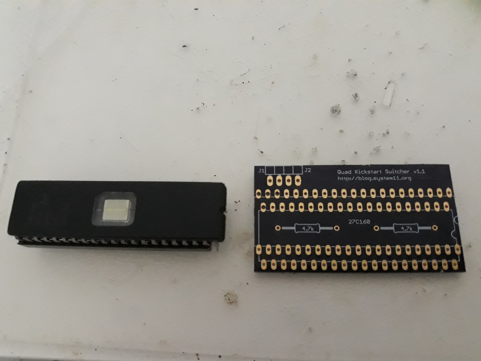

Την συγκεκριμενη μοντα την παρουσιαζω με ιδιαιτερη ευχαριστηση, καθως ηταν κατι που σχεδιαζα να υλοποιησω εδω και αρκετο καιρο. Η ιδεα μου ηρθε απο το (σχετικα) προσφατο παρελθον, οπου αρκετοι κατοχοι amiga εγκαθιστουσαν 2 kickstart στο μηχανημα για πληρη συμβατοτητα. Ευτυχως, ενας τυπος ονοματι james απο το system11 blog (που μπορειτε να βρειτε εδω ) ειχε την ιδια ιδεα με μενα και εδωσε μια πιο μοντερνα λυση που βασιζεται σε τσιπακι eprom. Παμε να δουμε το project απο την αρχη εως το τελικο αποτελεσμα!

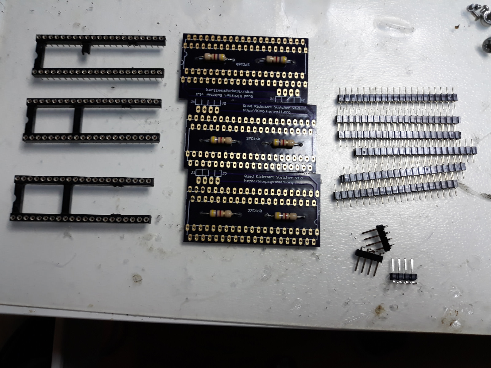

Απο hardware θα χρειαστουμε:
1 ) Τσιπακια EPROM (27C400 για 1 kickstart, 27C800 για 2, 27C160 για 4)
2 ) Το κυκλωμα που θα διαλεγει το λειτουργικο απο την EPROM
3 ) 2 αντιστασεις 4.7Κohm
4 ) 1 σειρα (40) pin headers, κατα προτιμηση με στρογγυλα ποδαρακια
5 ) 4 γωνιακα πινακια για τα jumper settings
6 ) 42pin βαση για την EPROM, αγοραστη η φτιαχτη (περισσοτερα γι αυτο σε λιγο)
7 ) Εναν programmer με υποστηριξη των EPROM που θα χρησιμοποιησουμε
8 ) (προεραιτικα) Εναν UV Eraser για EPROM

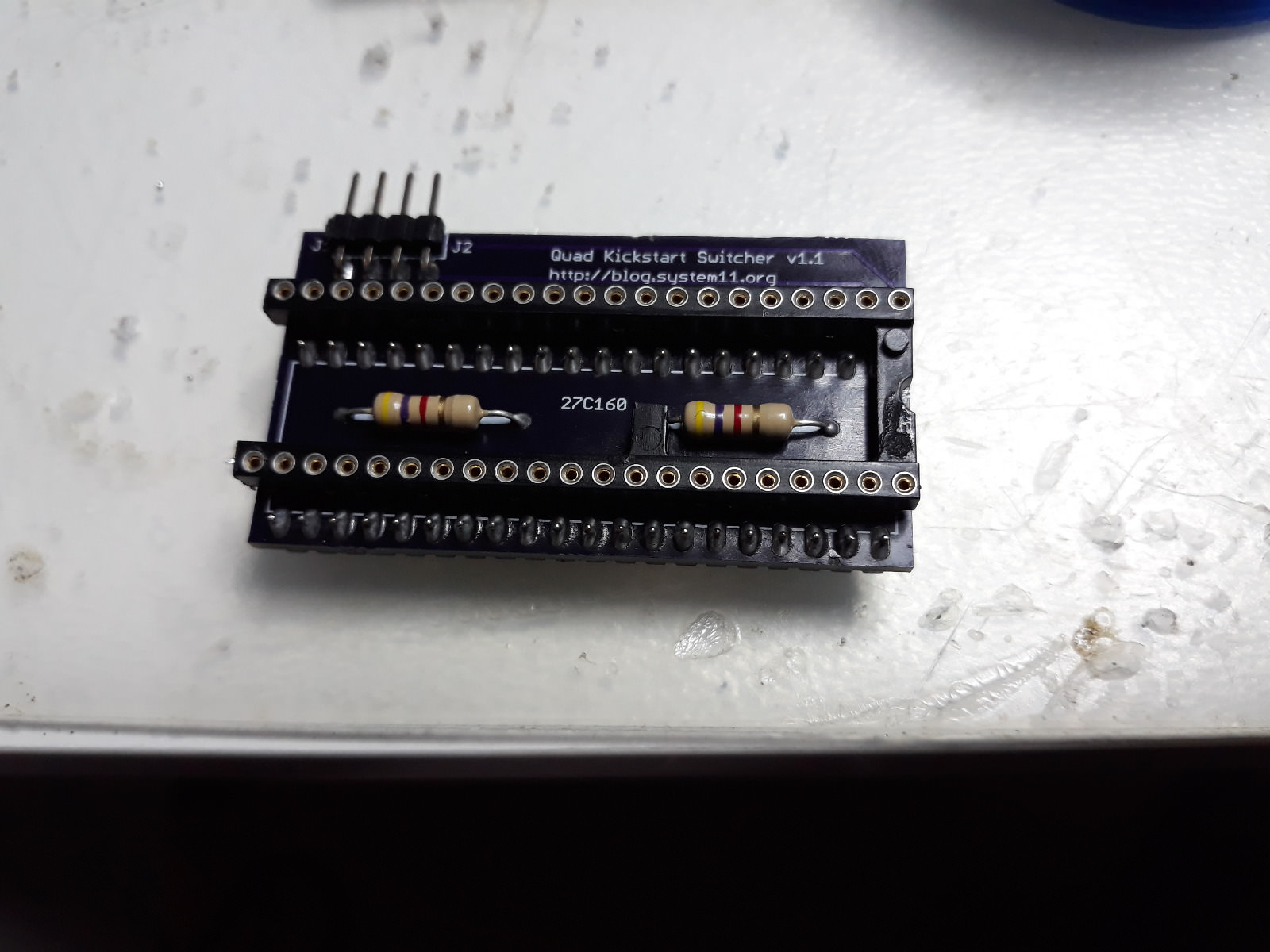

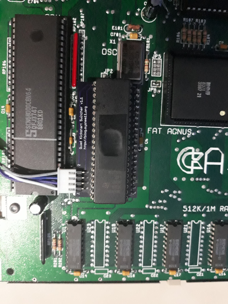

Τις πλακετες τις εκανα παραγγελια απο τον OSH Park και εφτασαν περιπου σε 2 εβδομαδες. Καποιος πιο θαρραλεος μπορει να μελετησει τα σχηματικα που υπαρχουν ελευθερα στο site και να το φτιαξει ο ιδιος. Επισης, ειναι ΠΟΛΥ σημαντικο οι EPROM να εχουν access time στα 120ns η ΛΙΓΟΤΕΡΟ, διαφορετικα μπορει να εχουμε προβληματα και ασταθειες. Η EPROM που επελεξα ειναι η 27C160 με χρονισμο στα 100ns, η οποια απεικονιζεται εδω διπλα στο switcher.
Εδω μπορειτε να δειτε τις πλακετες μαζι με τα υπολοιπα υλικα που χρειαζονται για την κατασκευη της. Επειδη ειναι πολυ πιθανο να ΜΗΝ βρειτε 42pin socket σε Ελληνικο καταστημα, μπορειτε να το παραγγειλετε απο Κινα, η να παρετε καποιο μεγαλυτερο και να το τροποιησετε, αρκει να ταιριαζει η αποσταση απο πιν σε πιν (pitch).

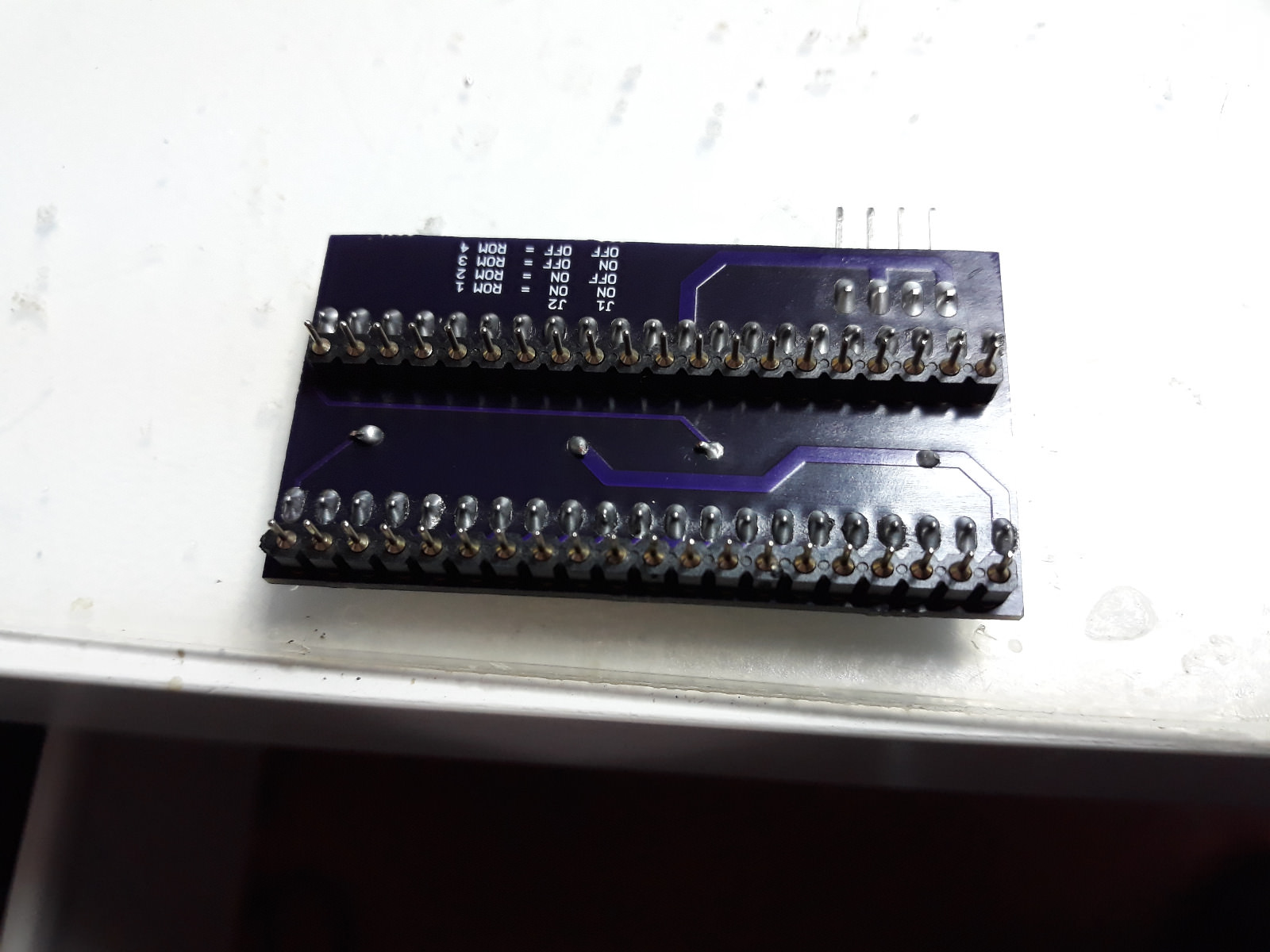

Υστερα απο αρκετη ωρα με το κολλητηρι το αποτελεσμα θα πρεπει να ειναι καπως ετσι
Καπου εδω τελειωνει το hardware κομματι! Στο επομενο part θα δουμε πως θα προγραμματισουμε τα λειτουργικα στην EPROM και πως θα διαλεγουμε το καθε bank με το αντιστοιχο kickstart

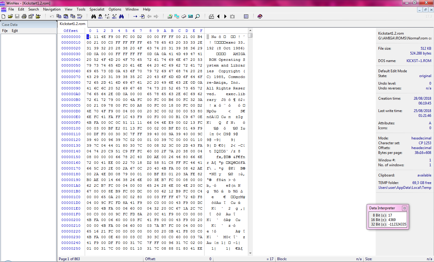

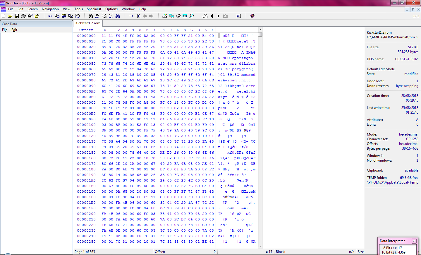

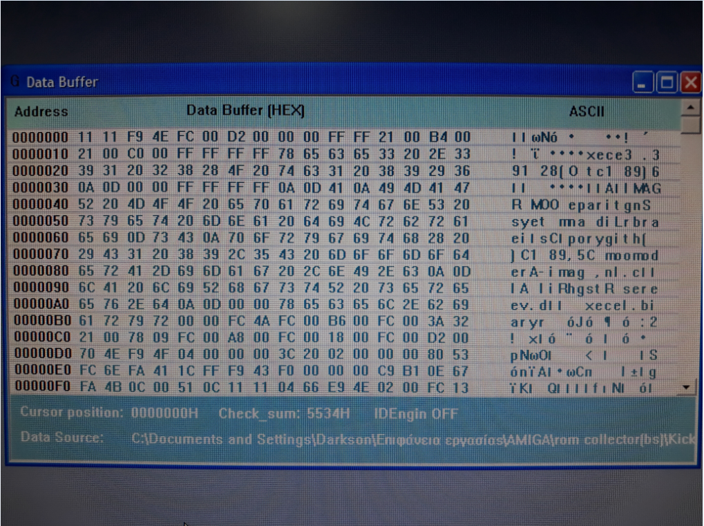

Πριν ξεκινησουμε να γραφουμε, πρεπει να δουμε εαν οι ROM μας ΕΙΝΑΙ byte swapped, διαφορετικα θα χρειαστει να τις κανουμε οι ιδιοι. Υπαρχουν αρκετοι τροποι για να γινει αυτο, αλλα εγω προτιμησα το WinHex. Πρεπει απαραιτητα αν χρησιμοποιησουμε την εκδοση 17.3 η παλαιοτερη, καθως η δυνατοτητα για Byte Swap δε υπαρχει στις νεοτερες εκδοσεις. Επειδη αισθανομαι γενναιοδωρος, ειπα να σας την διαθεσω ως συνημμενο στο παρον ποστ.
Παιρνουμε λοιπον τις ROM που αποφασισαμε να προγραμματισουμε και τις ανοιγουμε με το WinHex. Στην δεξια μερια θα παρατηρησετε οτι το κειμενο διαβαζεται κανονικα, αυτο σημαινει οτι η ROM ΔΕΝ ΕΙΝΑΙ byte swapped
Κανουμε ενα αντιγραφο του αρχειου ROM και το σωνουμε σε ξεχωριστο φακελο, οπου θα αποθηκευσουμε ολα τα byte swapped αρχεια. Ανοιγουμε με το Winhex το αντιγραφο και διαλεγουμε Edit> Modify Data> 16bit byte swap> OK. Θα δουμε οτι τα γραμματα στο header ειναι ανακατεμμενα. Παταμε save και το byte swapped αρχειο ειναι ετοιμο
Αφου κανουμε την ιδια διαδικασια και με τα υπολοιπα 3 αρχεια που θελουμε να γραψουμε, ειμαστε πλεον ετοιμοι να προγραμματισουμε τις EPROM. Ο καθε programmer απαιτει διαφορετικη διαδικασια, εγω θα καλυψω την μεθοδο για τον programmer που χρησιμοποιησα, τον genius g840. Kαπου εδω να πω ενα μεγαλο ευχαριστω στον φιλο Pluto63 που μου παραχωρησε τον programmer του για την ολοκληρωση του project, η βοηθεια του ηταν πολυτιμη. Αφου λοιπον εχουμε εγκαταστησει το λογισμικο του programmer, παιρνουμε την EPROM και δυο Jumpers και τα κουμπωνουμε στον programmer με αυτον τον τροπο

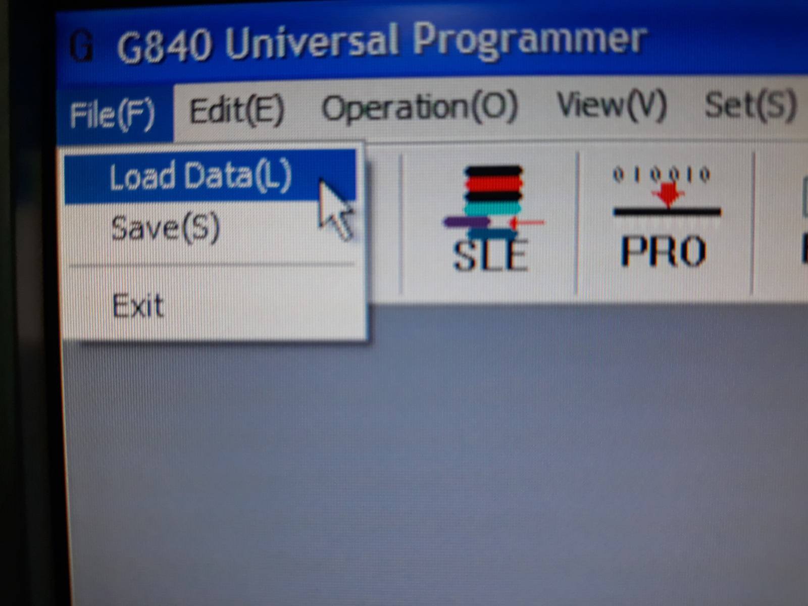

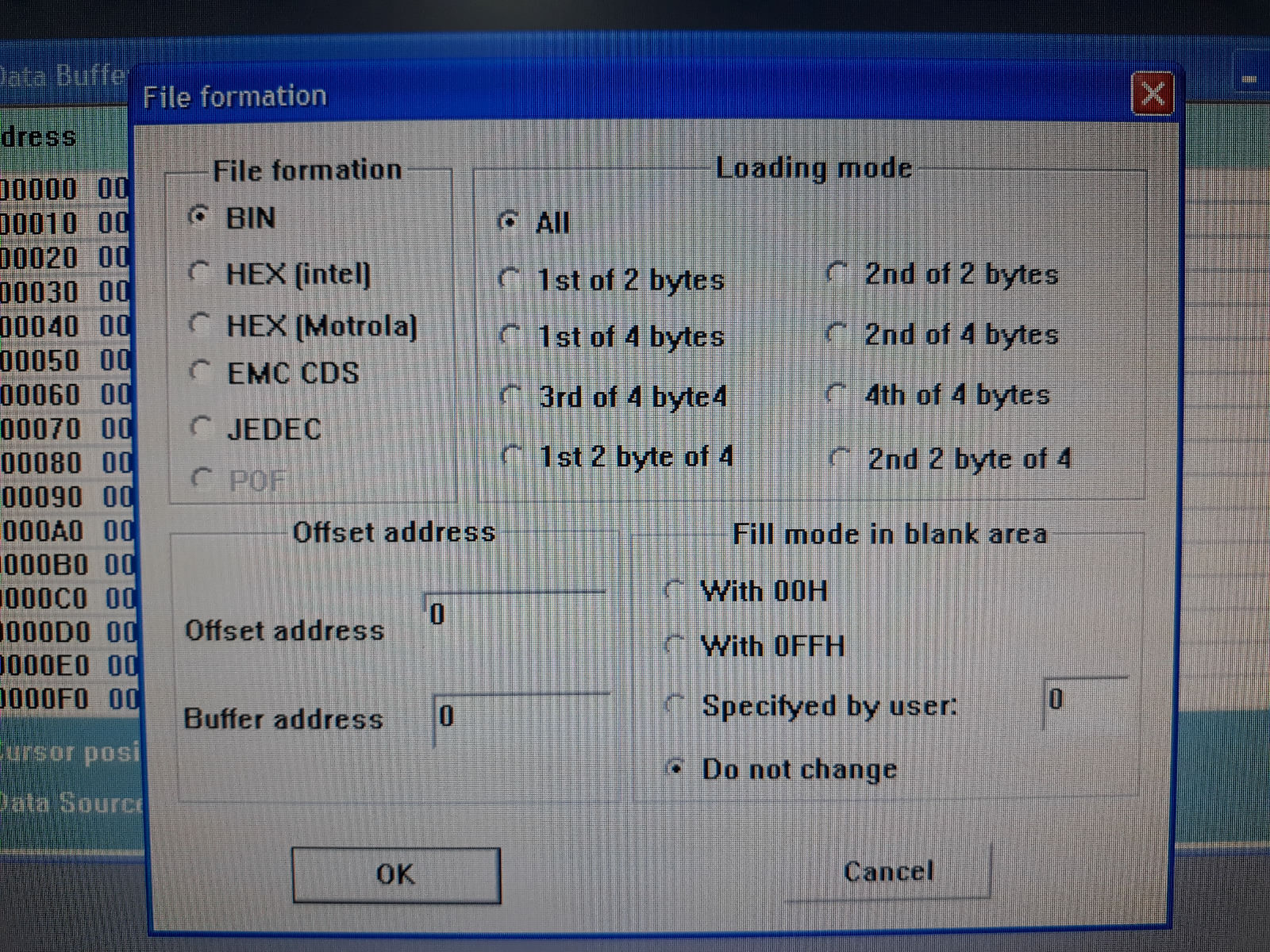

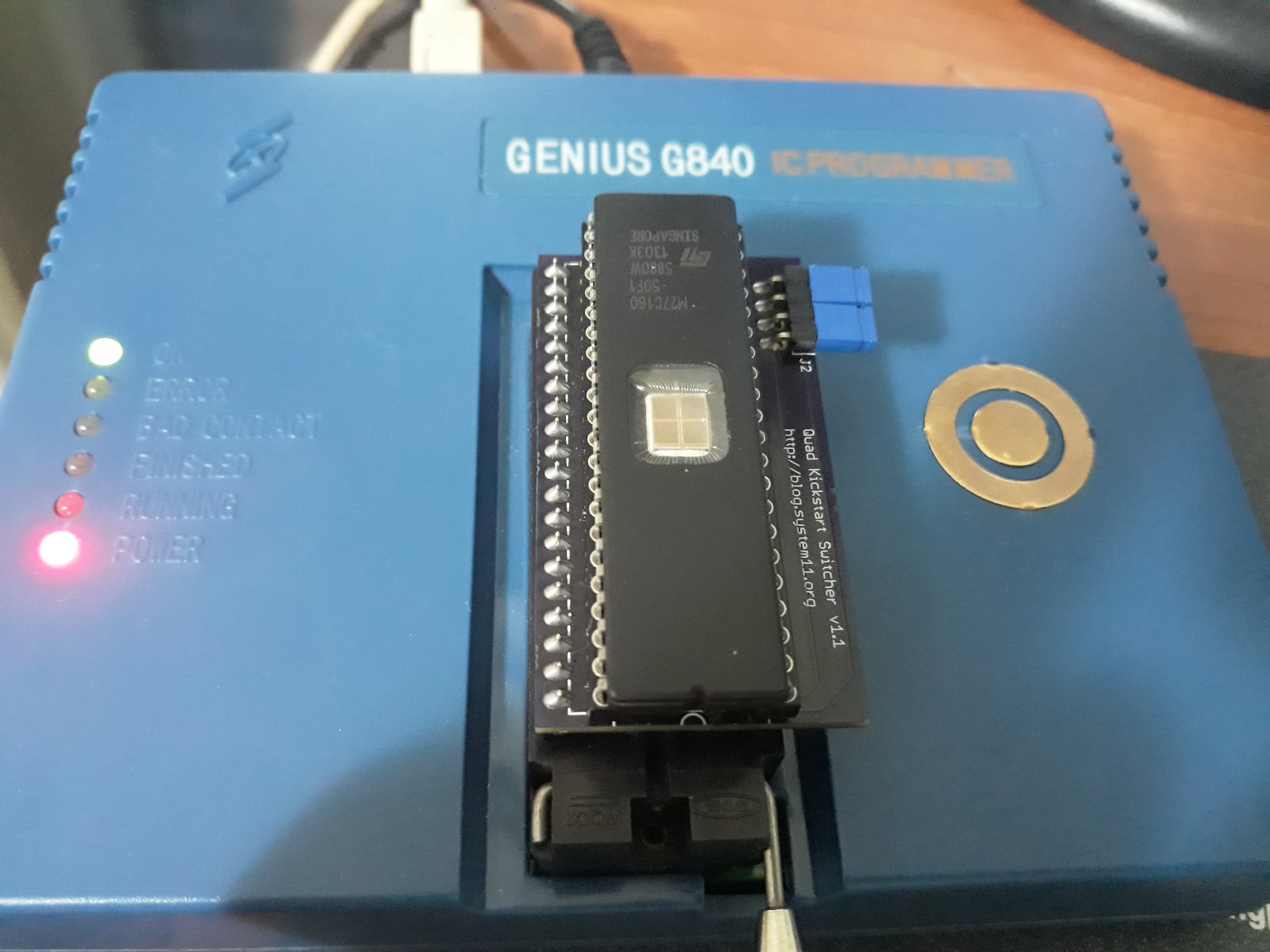

Εφοσον μεχρι στιγμης δεν αντιμετωπιζουμε καποιο προβλημα, ηρθε ΕΠΙΤΕΛΟΥΣ η ωρα να προγραμματισουμε το λειτουργικο. Ενεργοποιουμε το bank της ROM 1 και παμε στο File>Load Data. Στο παραθυρο που ανοιγει διαλεγουμε το αρχειο ROM που θελουμε να προγραμματισουμε.
Θα εμφανιστει ενα ακομα παραθυρο που θα μας ρωτησει με τι τροπο θα περαστουν τα δεδομενα στον buffer, απο οπου και γραφονται στο τσιπακι. Εμεις θα επιλεξουμε, BIN, All και do not change ακριβως οπως φαινονται στην παρακατω εικονα. Επαναλαμβανω οτι καποιος αλλος programmer μπορει να εχει διαφορετικα μενου και επιλογες
Αφου πατησουμε ΟΚ τα δεδομενα εχουν πλεον φοερτωθει στον buffer και ειναι ετοιμα προς εγγραφη. Στον συγκεκριμενο programmer, o header φαινεται ανακατεμμενος, ακριβως οπως και στο WinHex. Σε αλλο λογισμικο, τα γραμματα ενδεχεται να διαβαζονται κανονικα. Σε καθε περιπτωση αυτο δεν μας επηρεαζει, εαν θελουμε να επαληθευσουμε οτι το byte swap παρεμεινε, ξανανοιγουμε το αρχειο με το WinHex.
Παταμε program και περιμενουμε να ολοκληρωθει η ρουτινα, χωρις καποιο μηνυμα σφαλματος. Κανουμε την ιδια διαδικασια και για τα υπολοιπα 3 banks, με το αντιστοιχο kickstart καθε φορα. Τελος και ο προγραμματισμος, παμε να βαλουμε την EPROM στο μηχανημα και να απολαυσουμε τους καρπους των κοπων μας!

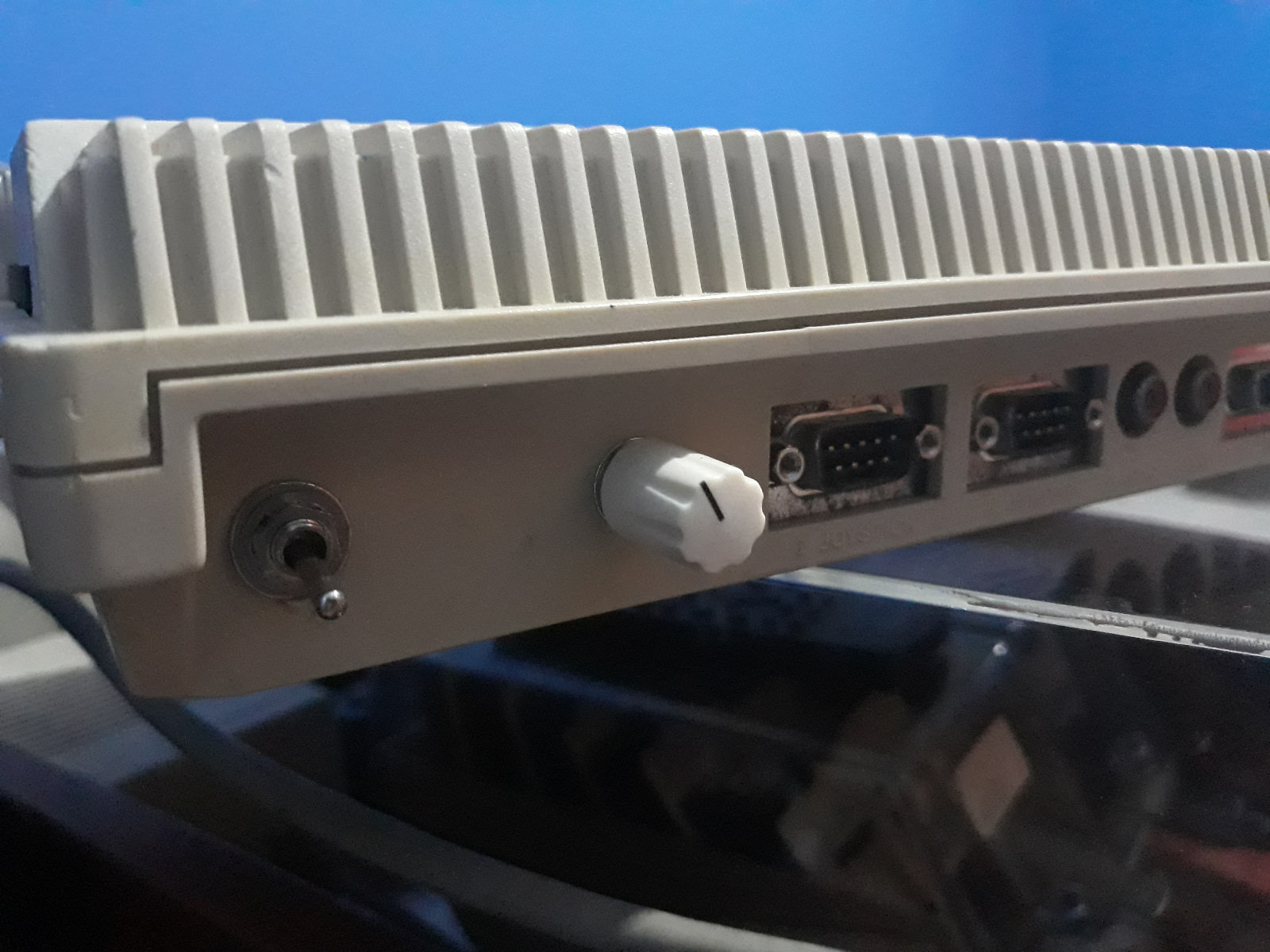

Εντοπιζουμε το τσιπακι στην βαση με το ονομα ROM και το αφαιρουμε με ΠΟΛΥ προσοχη, χρησιμοποιοντας ενα ισιο κατσαβιδι η εναν εξολκεα για IC, που βρισκουμε σε ενα καταστημα ηλεκτρονικων. Στην θεση του κουμπωνουμε ολη την κατασκευη, προσεχοντας την θεση του κοψιματος, η οποια σηματοδοτει το Pin 1. Στην δικιη μου πλακετα η κατασκευη πρεπει να μπει ετσι
Τα καλωδια που βλεπετε καταληγουν σε εναν ροτορα 4 θεσεων, με τον οποιο γινεται η επιλογη των λειτουργικων συστηματων

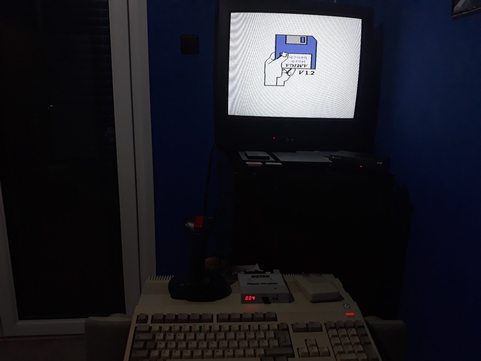

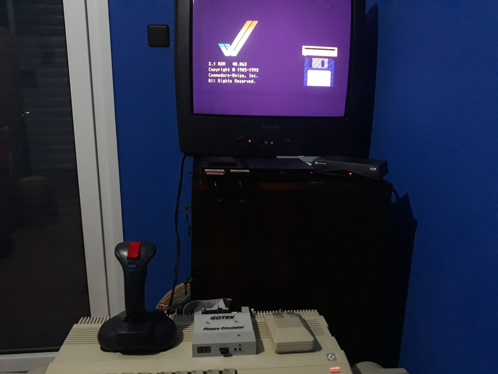

Συνδεουμε καλωδια, αναβουμε τροφοδοτικο και... επιτυχια! H Amiga τρεχει πλεον kickstart 1.2!
Η μηπως 1.3?
Μπα ακυρο, μαλλον για 3.1 μου μοιαζει :P
Και ο διακοπτης για την εναλλαγη των λειτουργικων σε...στρατηγικη τοποθεσια!
Εαν αντεξατε και ακολουθησατε την διαδικασια μεχρι εδω τοτε συγχαρητηρια, εχετε πλεον μια Α500 που εχει πανω 4 λειτουργικα! Την εναλλαγη του λειτουργικου ΕΠΙΒΑΛΛΕΤΑΙ να την κανουμε παντα με ΣΒΗΣΤΟ ΜΗΧΑΝΗΜΑ
