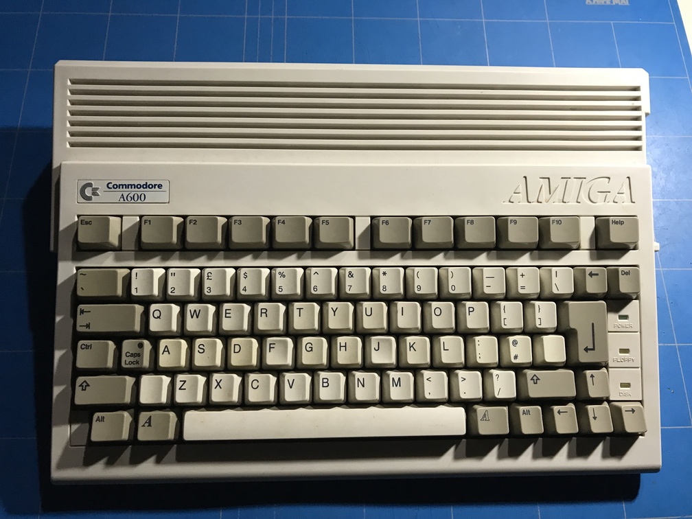

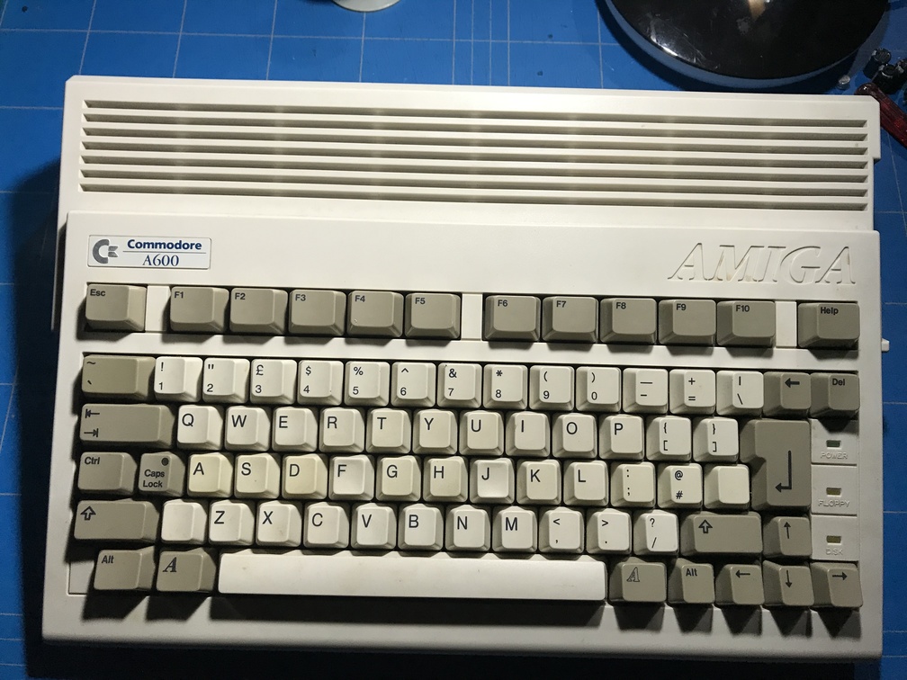

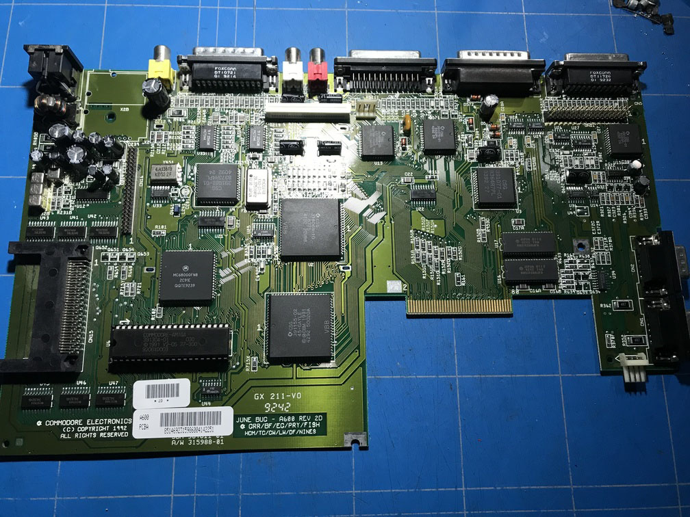

Ιδού η Amiga

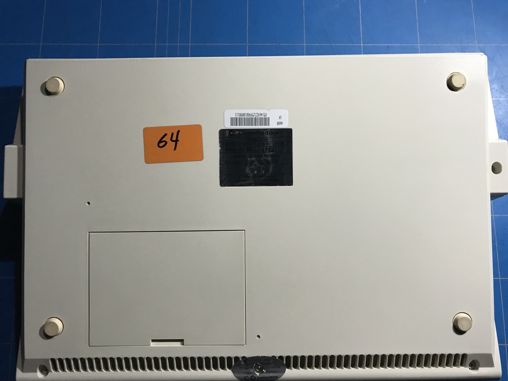

Και η οπίσθια όψη,

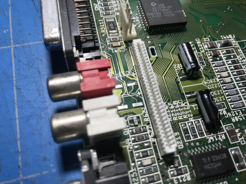

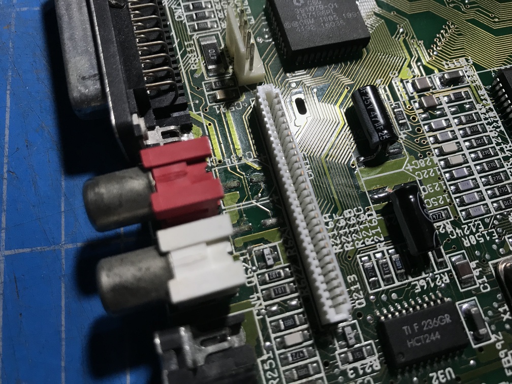

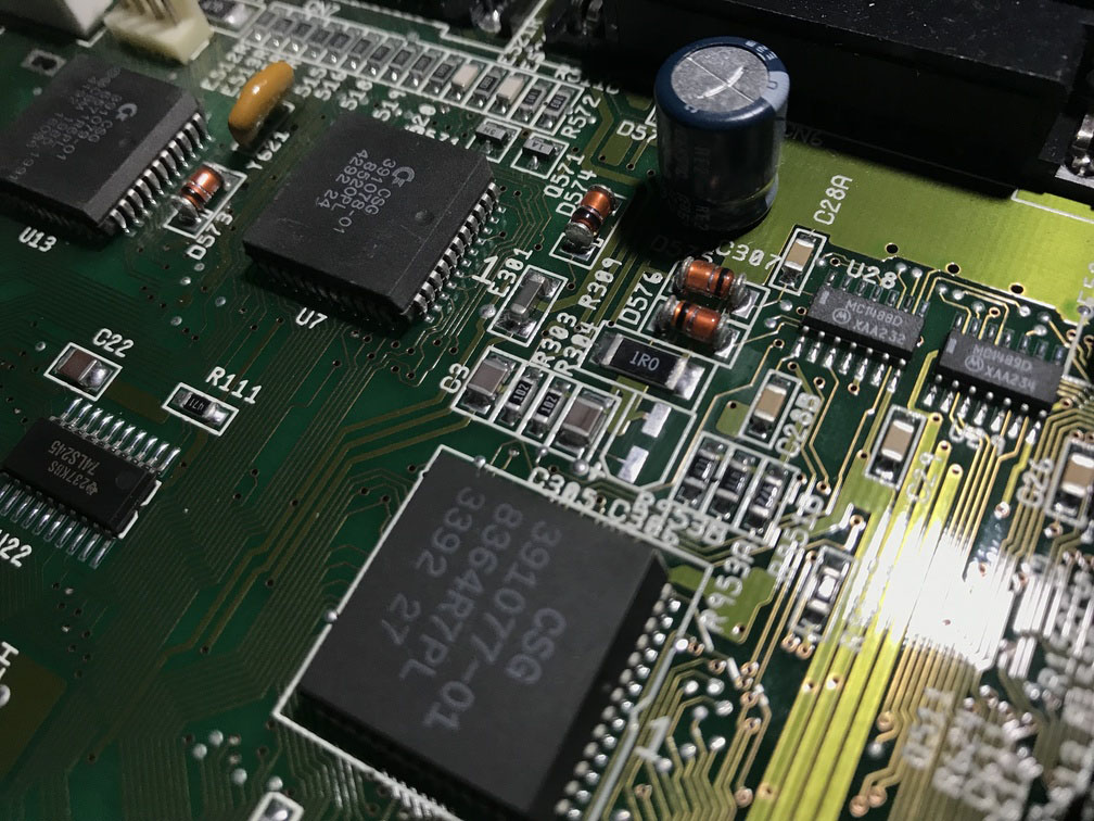

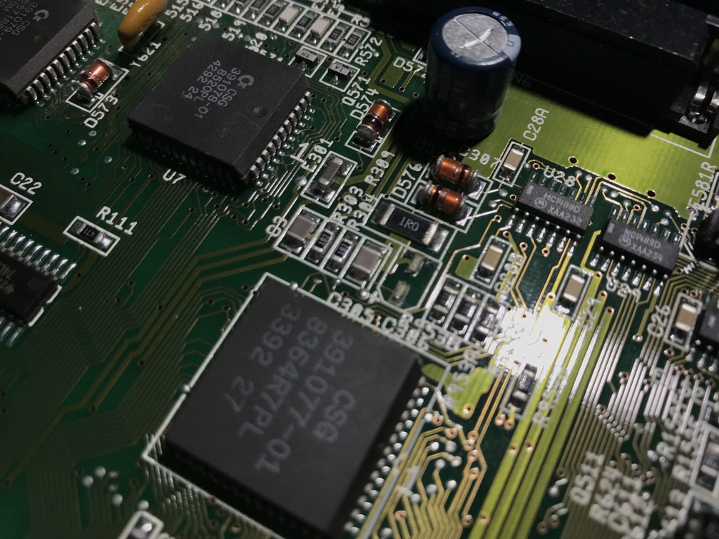

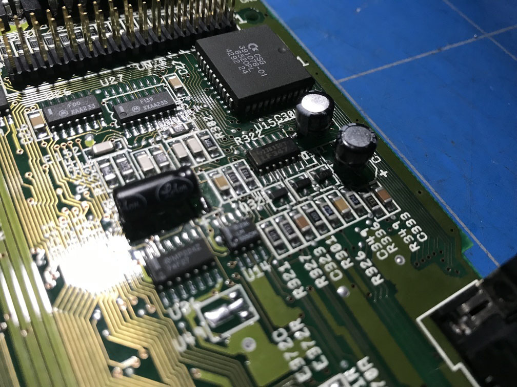

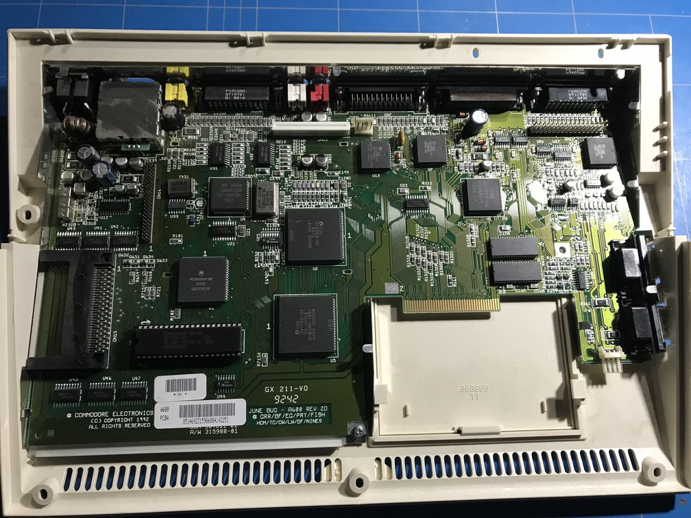

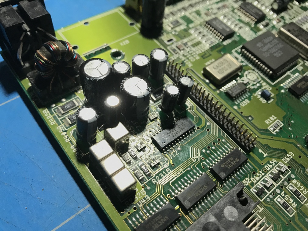

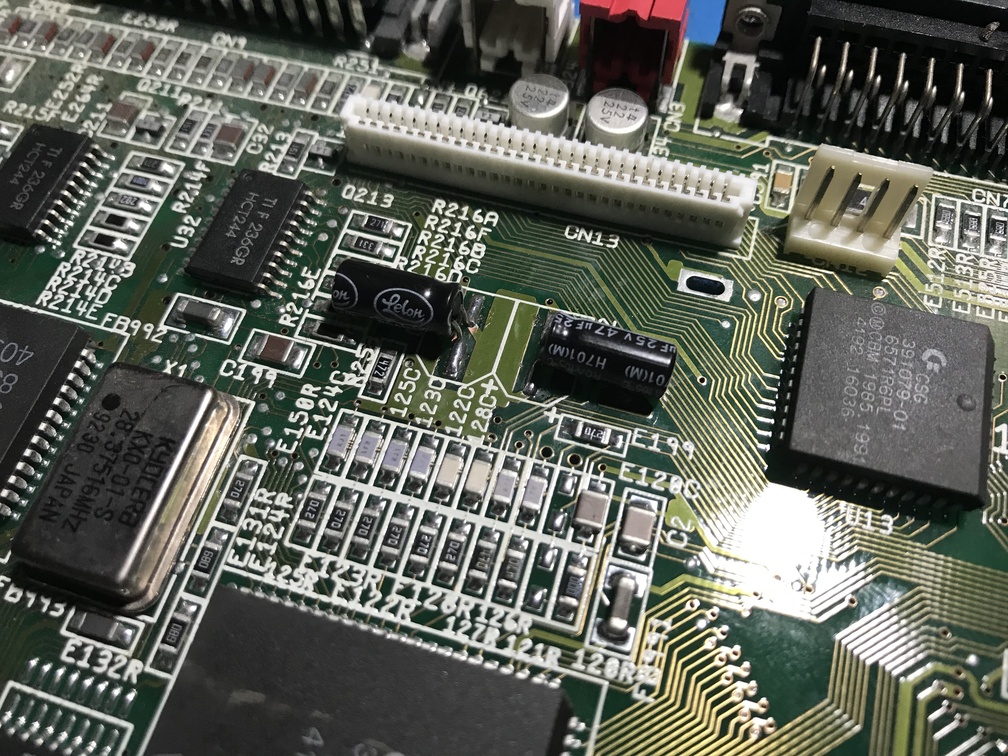

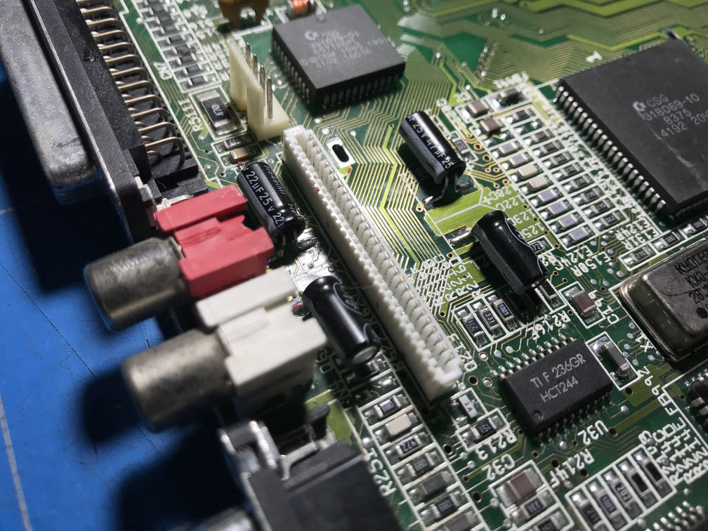

και το εσωτερικό της (με τους smd πυκνωτές),

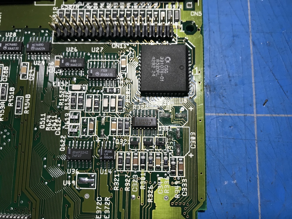

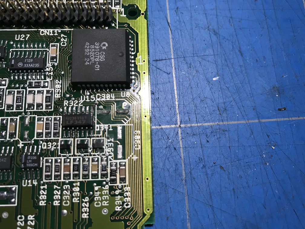

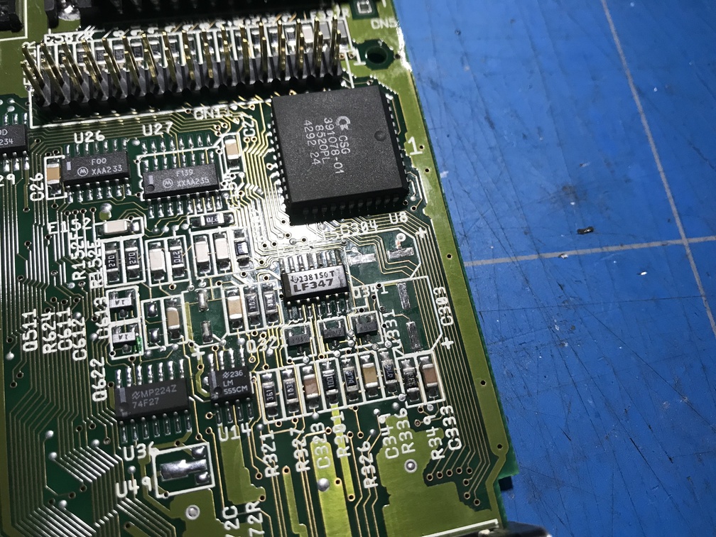

ορίστε το οξύ απο τους smd,
και καθαρό βέβαια...

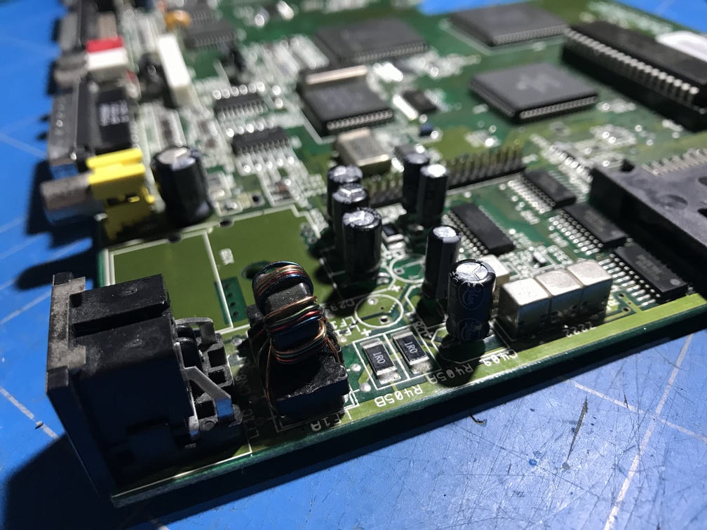

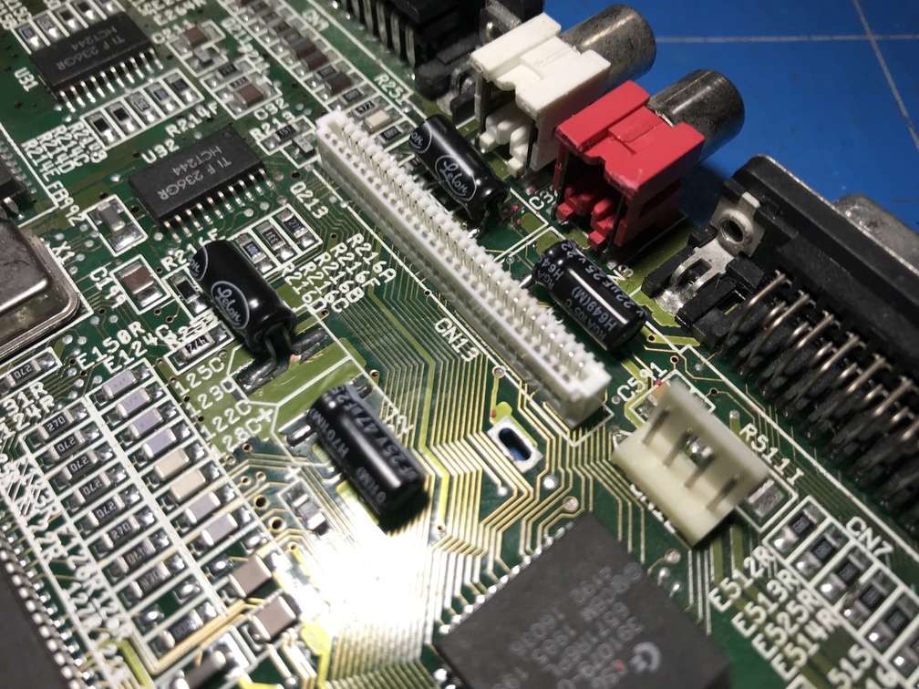

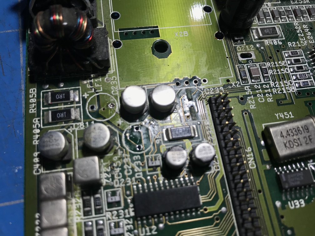

και με αλλαγμένους πυκνωτές,

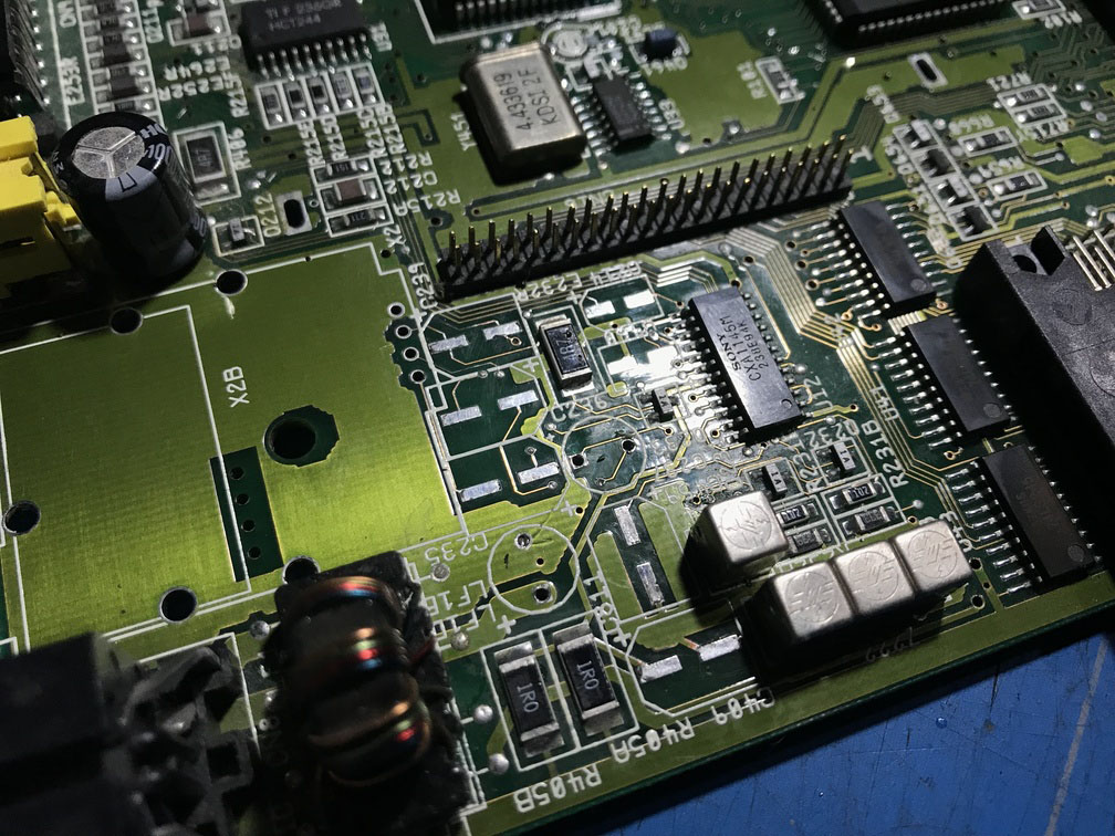

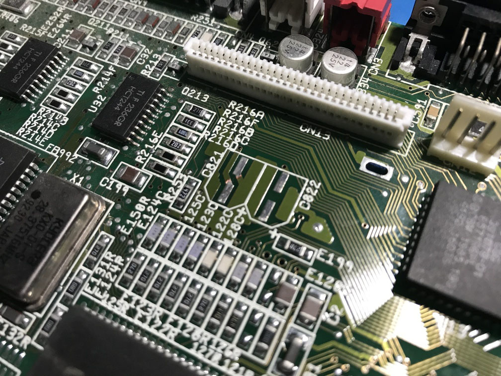

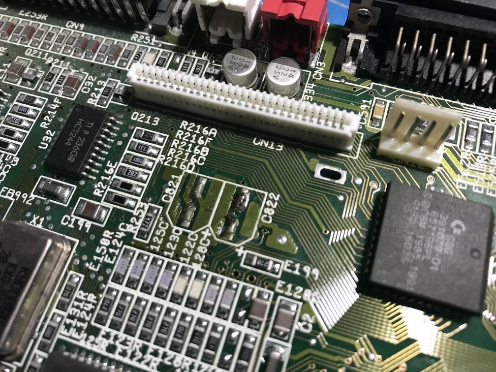

και ξανά οι τρομεροί smd... (με οξύ / χωρίς)
... με οξύ / χωρίς / αλλαγμένοι...

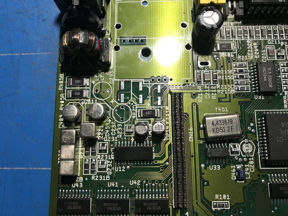

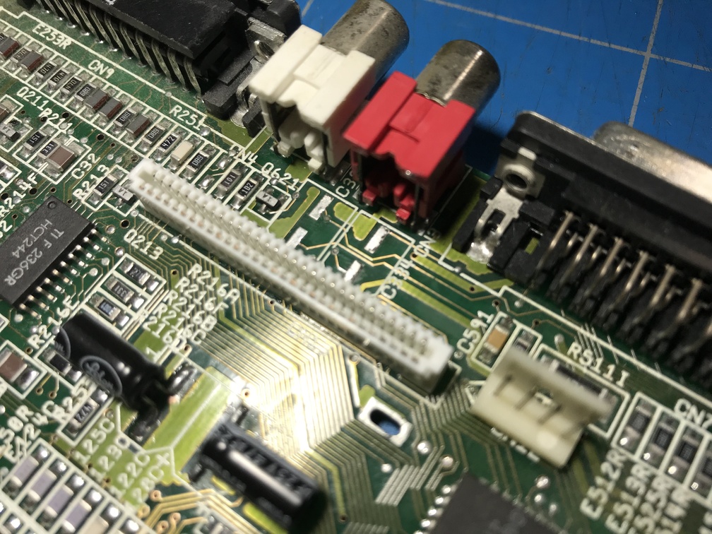

Για να βγάλουμε τους πυκνωτές μετά την τροφοδοσία καλό θα ήταν να βγάζουμε το TV-Tuner, (όπως και έγινε).
Κάτω από τους γιαλυσμένους, πανέμορφους smd πυκνωτές, ρέει το ποτάμι με το οξύ, τρώγοντας σιγά-σιγά την πλακέτα και τις επαφές της Amiga.

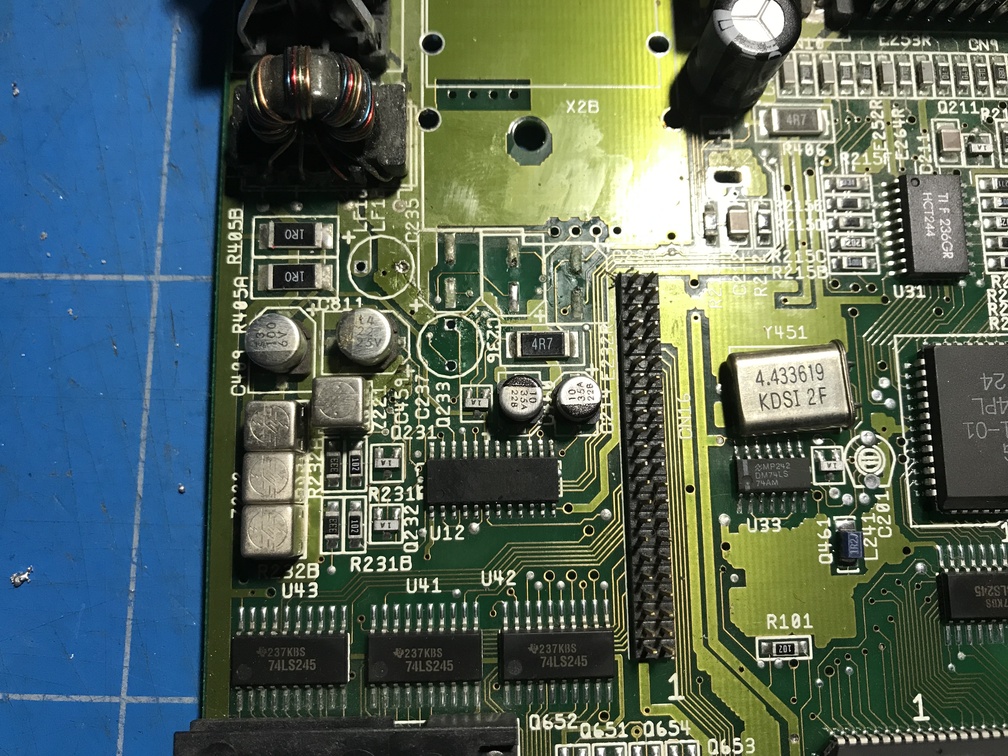

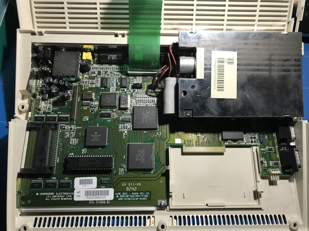

και αφού καθαρίστηκε το οξύ, μπήκαν οι καταπληκτικοί ηλεκτρολυτικοί που τόσο αγαπήσαμε...
Έτοιμη για τεστάρισμα η Amiga μας... (να βάλουμε και το TV-Tuner),

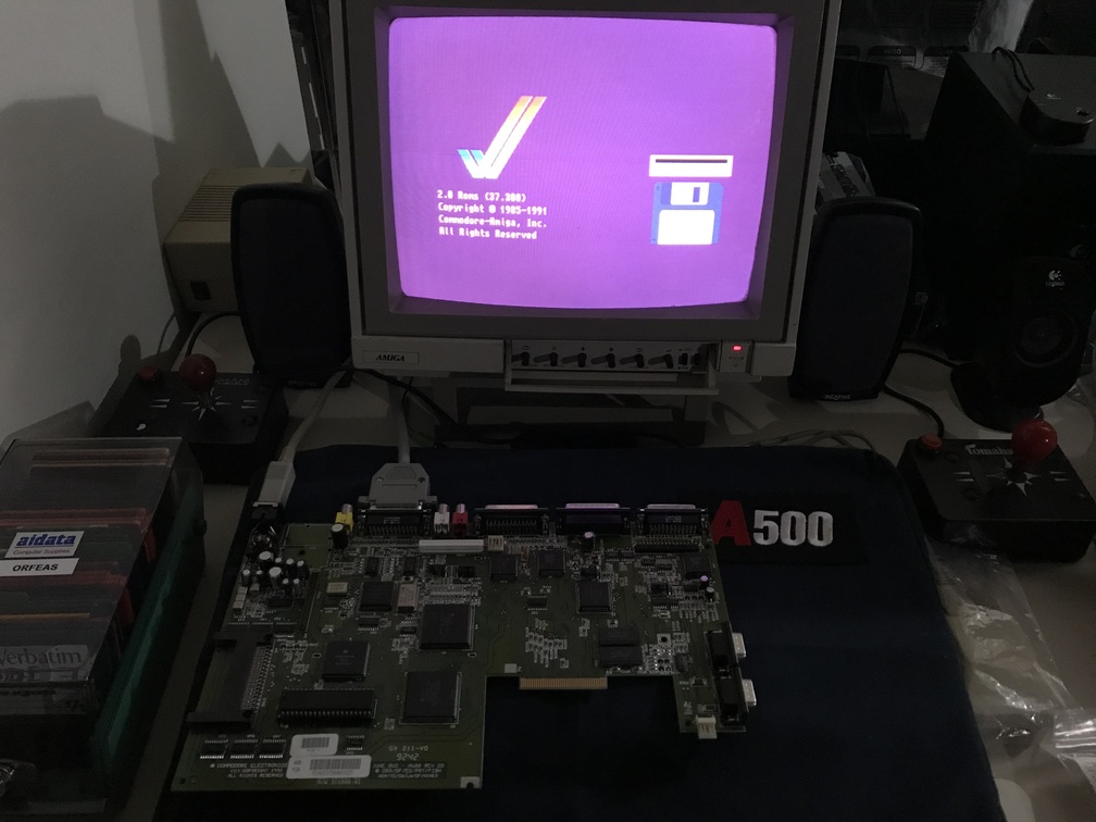

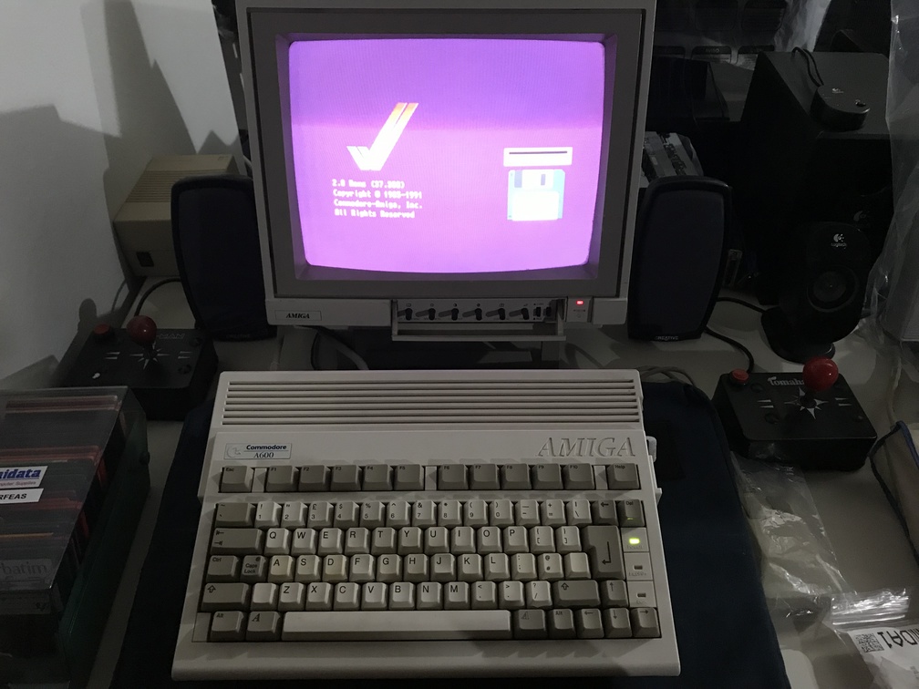

... it's ALIVE !!! Alive after Death (A Live after Death - Iron Maiden)...

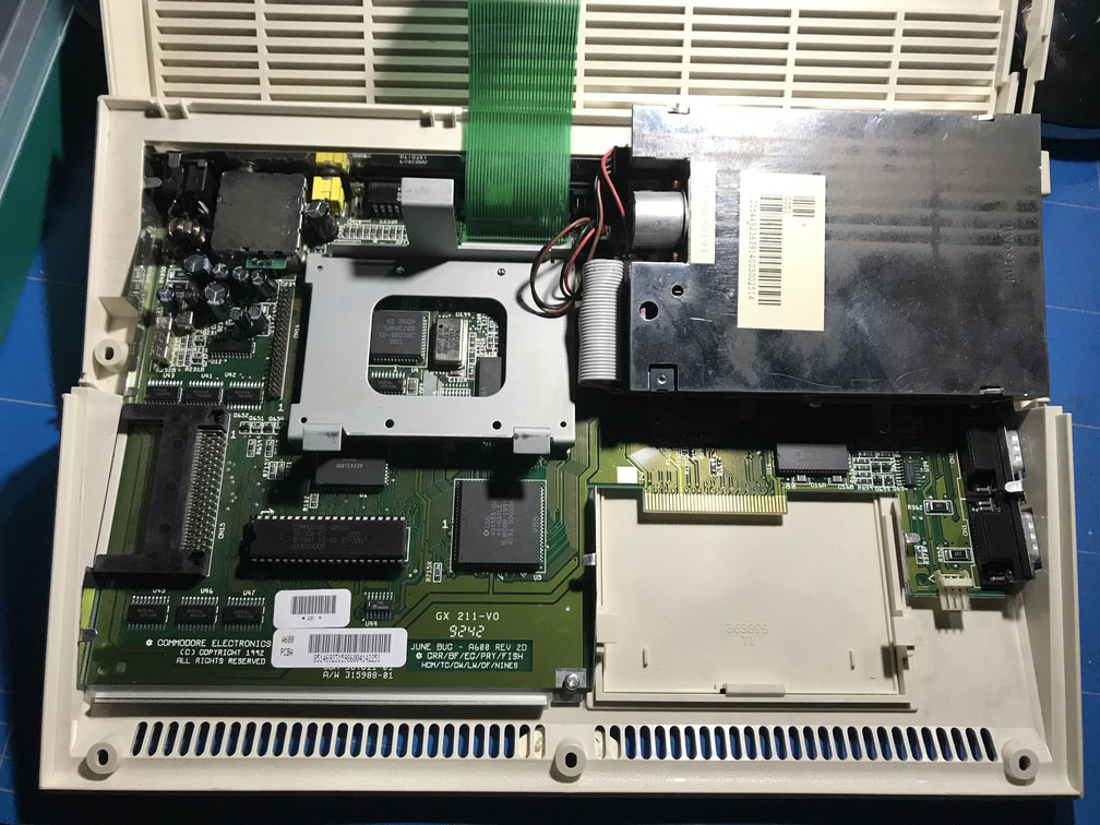

Καιρός για να την μοντάρουμε και να ξαναγίνει Amiga, όπως βλέπετε βάζοντας τους ηλεκτρολυτικούς στο πλάι δεν έχουμε πρόβλημα χωρητικότητας. Δεν ενοχλούμε την βάση του δίσκου ή το καπάκι,

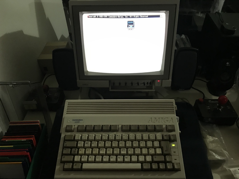

Τελική δοκιμή (αφού έγινε και καθαρισμός της κεφαλής του floppy)...

Ιδού η Amiga
Και η οπίσθια όψη,
