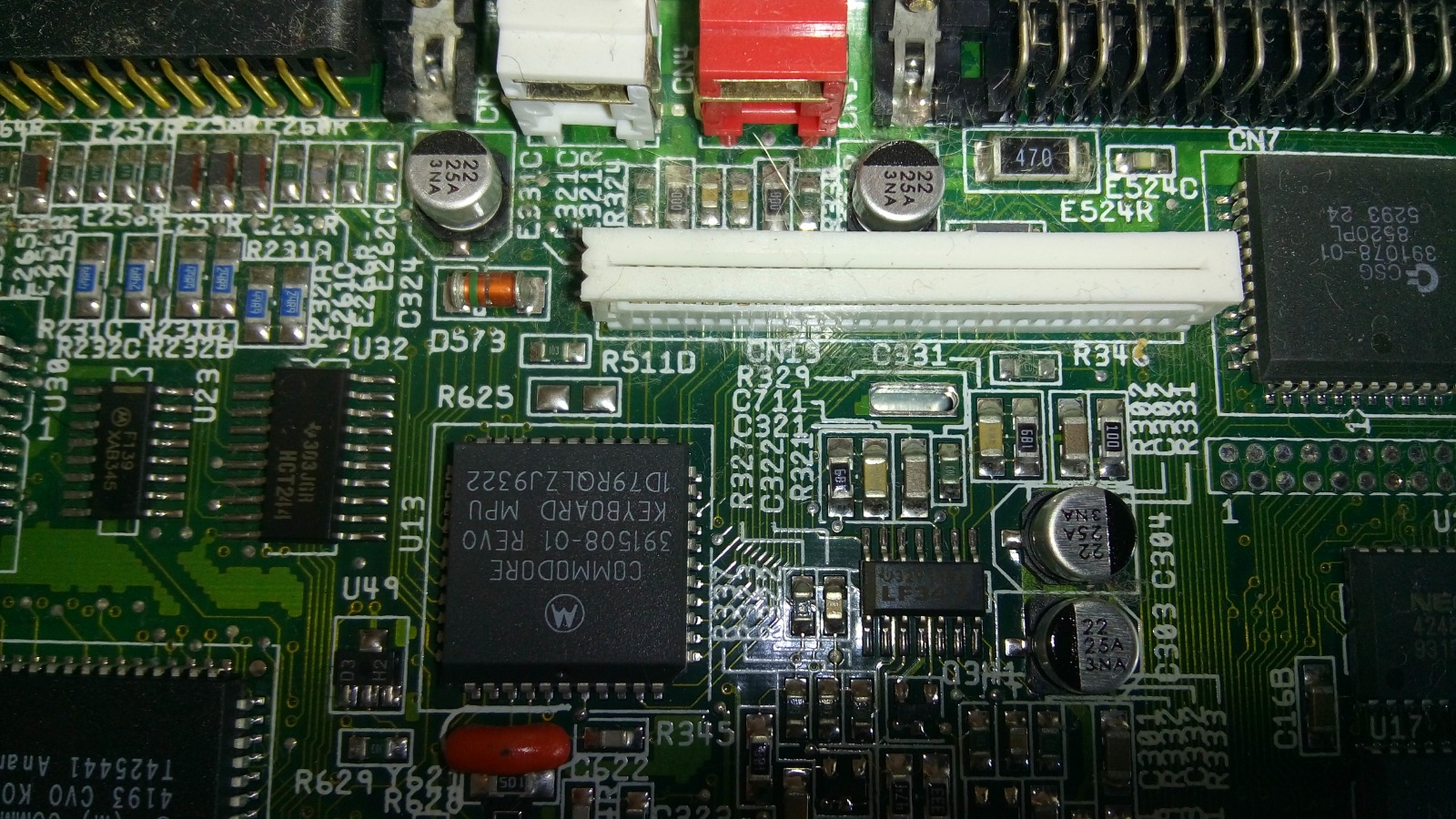

Καλησπέρα σε όλους! Δε γράφω σχεδόν ποτέ στο forum αλλά αυτή τη φορά είπα να το κάνω. Έχω και εγώ μια Amiga 1200 και αποφάσισα να αλλάξω τους πυκνωτές για να μη καταστραφεί η μητρική από τη διαρροή του ηλεκτρολύτη.
Μετά από πολύ διάβασμα στο internet και συζητήσεις πήρα την απόφαση να βάλω κεραμικούς και όχι ηλεκτρολυτικούς πυκνωτές. Ο λόγος; Δεν έχουν ηλεκτρολύτη άρα και δε διαρρέουν.
Ξεκίνησα λοιπόν την αφαίρεση τους με τη μέθοδο του "μυτοτσίμπιδου" στρίβοντάς τους, η οποία με αρκετή προσοχή και υπομονή αποδείχθηκε επιτυχής. Στη συνέχεια έγινε ο απαραίτητος καθαρισμός των επαφών, (ευτυχώς δεν είχαμε διαρροές νομίζω) και η αφαίρεση των κλασσικών trough hole πυκνωτών.

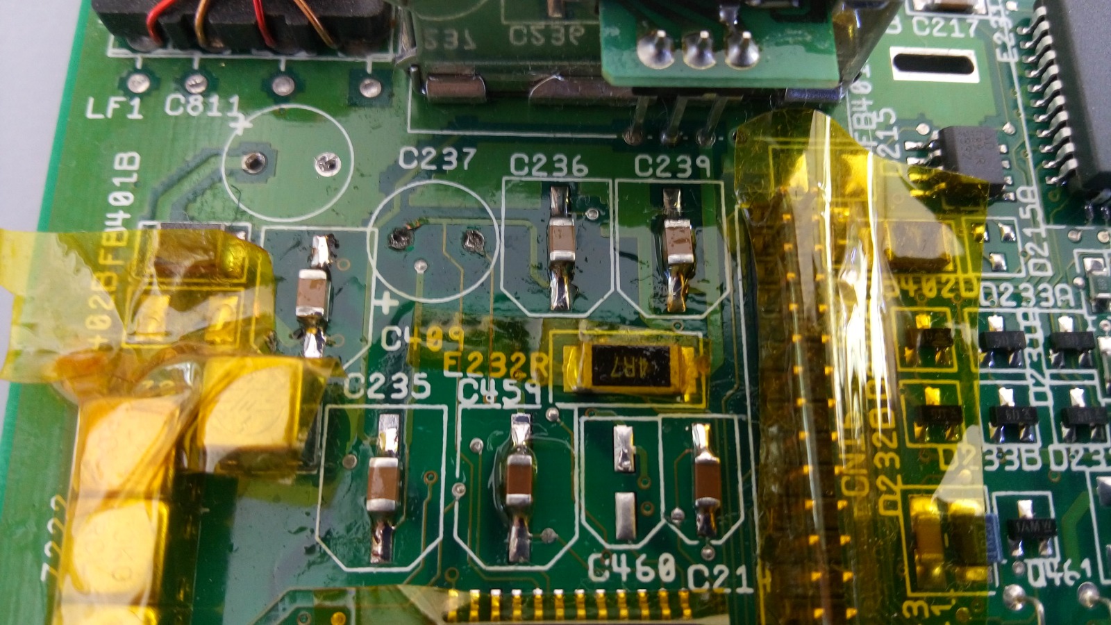

Εκεί ήταν και το δύσκολο σημείο στο οποίο δυστυχώς το φθηνό κολλητήρι μου των 8€ δεν μπορούσε να λιώσει την παλιά κόλληση εύκολα και το κακό έγινε μιας και ένας διάδρομος δίπλα στην τρύπα βγήκε από τη θέση του. Ευτυχώς η ζημιά ήταν μικρή.
Αφού έβαλα με επιτυχία τους κεραμικούς πυκνωτές είπα να μην επισκευάσω το διάδρομο μόνος, αλλά να ζητήσω βοήθεια από το φίλο μου τον Ορφέα που έχει περισσότερη πείρα από μένα, αλλά τα κατάλληλα εργαλεία επίσης. Στο κάτω κάτω, μια Amiga 1200 έχω και θέλω να είναι στην καλύτερη δυνατή και λειτουργική κατάσταση.
Φυσικά ο Ορφέας με έβγαλε ασπροπρόσωπο κάνοντας φοβερή δουλειά επισκευάζοντας το διάδρομο, χωρίς να φαίνεται απολύτως τίποτα όπως βλέπετε και στη φωτογραφία.
Το χειρουργείο στέφθηκε με επιτυχία και η Amiga λειτουργεί μια χαρά.
Το αν έκανα σωστή επιλογή ή όχι με τους κεραμικούς πυκνωτές θα το δείξει μόνο το μέλλον.

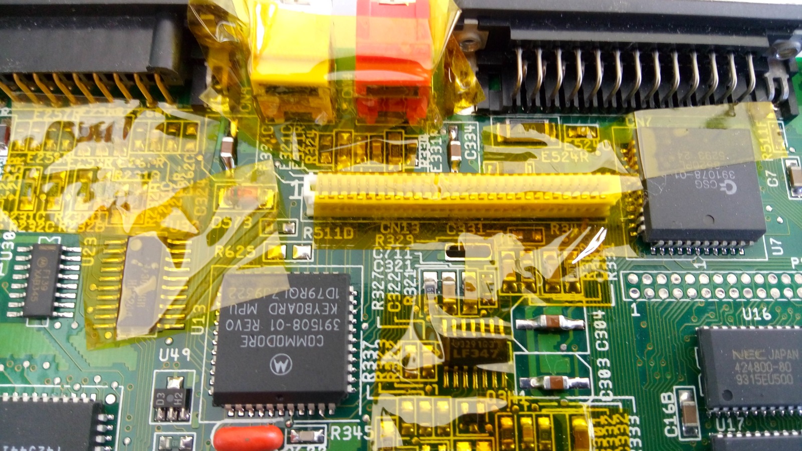

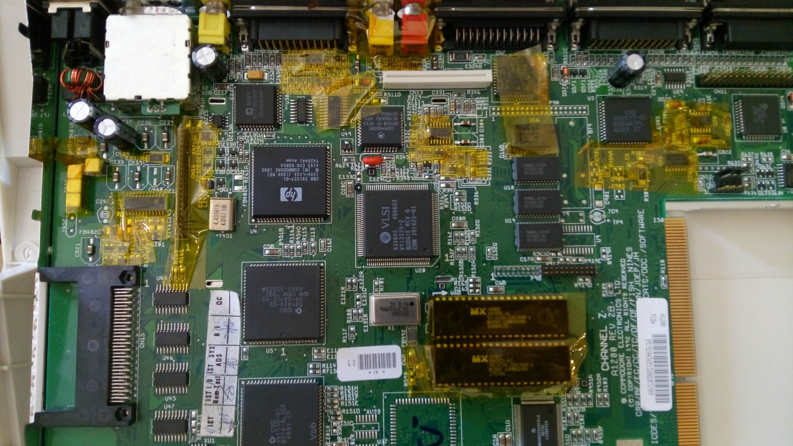

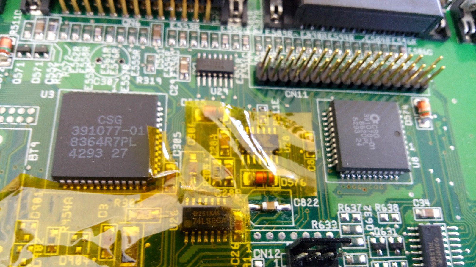

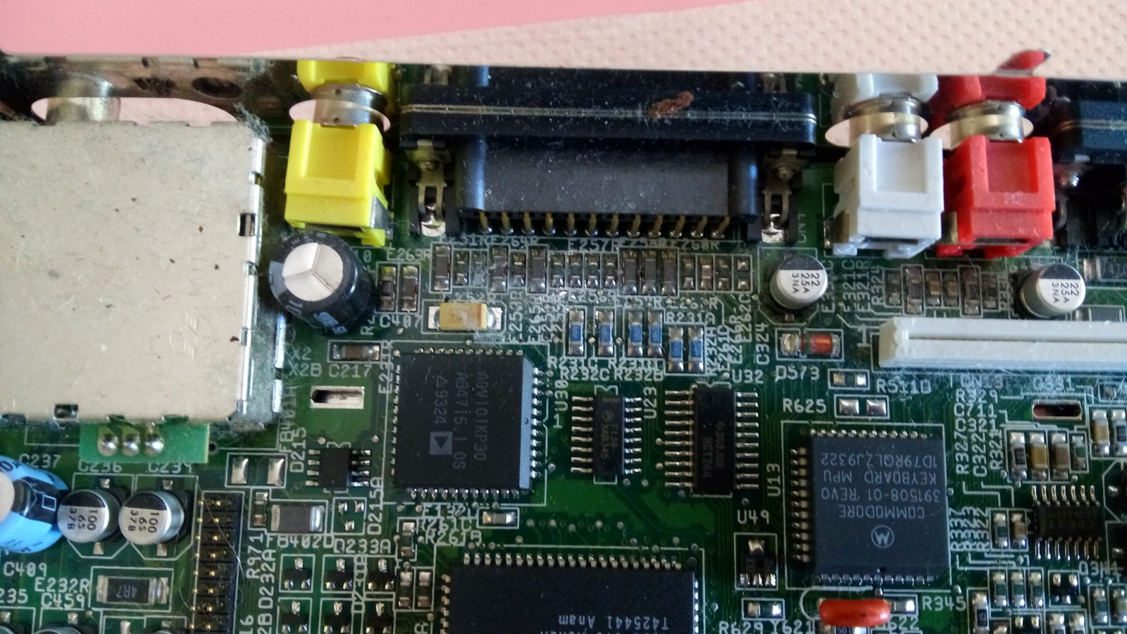

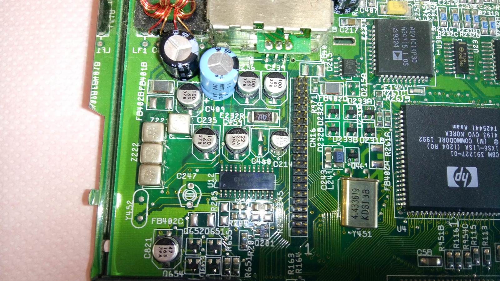

Στις 4 πρώτες είναι με τους παλιούς πυκνωτές (τα μικρά βαρελάκια) τα οποία φαίνονται σε καλή για τα χρόνια τους κατάσταση.
Στην 5η φωτό φαίνονται μόνο οι καινούριοι κεραμικοί (στη θέση που ήταν τα βαρελάκια) και η ζημιά στο διάδρομο που είναι στην τρύπα στο μέρος που θα ήταν ο πυκνωτής C237.

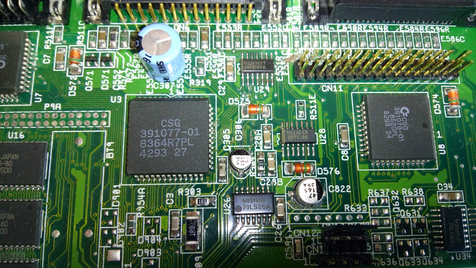

Στην 6η φαίνεται η μητρική επισκευασμένη με όλους τους πυκνωτές επάνω (κεραμικούς και through hole ηλεκτρολυτικούς) και στις 7,8 φωτό φαίνονται από κοντά μόνο οι καινούριοι κεραμικοί (αυτοί που γυαλίζουν λίγο παραπάνω).
