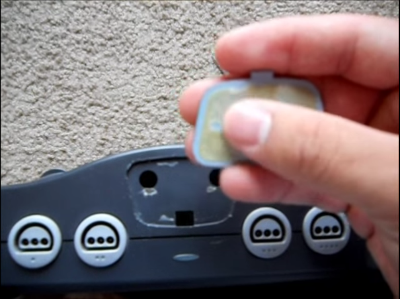

παιρνουμε μια δυνατη βεντουζα και την κολλαμε πανω στο ακρυλικο λογοτυπο του n64. Κραταμε σταθερη την κονσολα και τραβαμε τη βεντουζα δυνατα αλλα προσεκτικα. Η κολλα θα υποχωρησει και θα βγει το λογοτυπο.

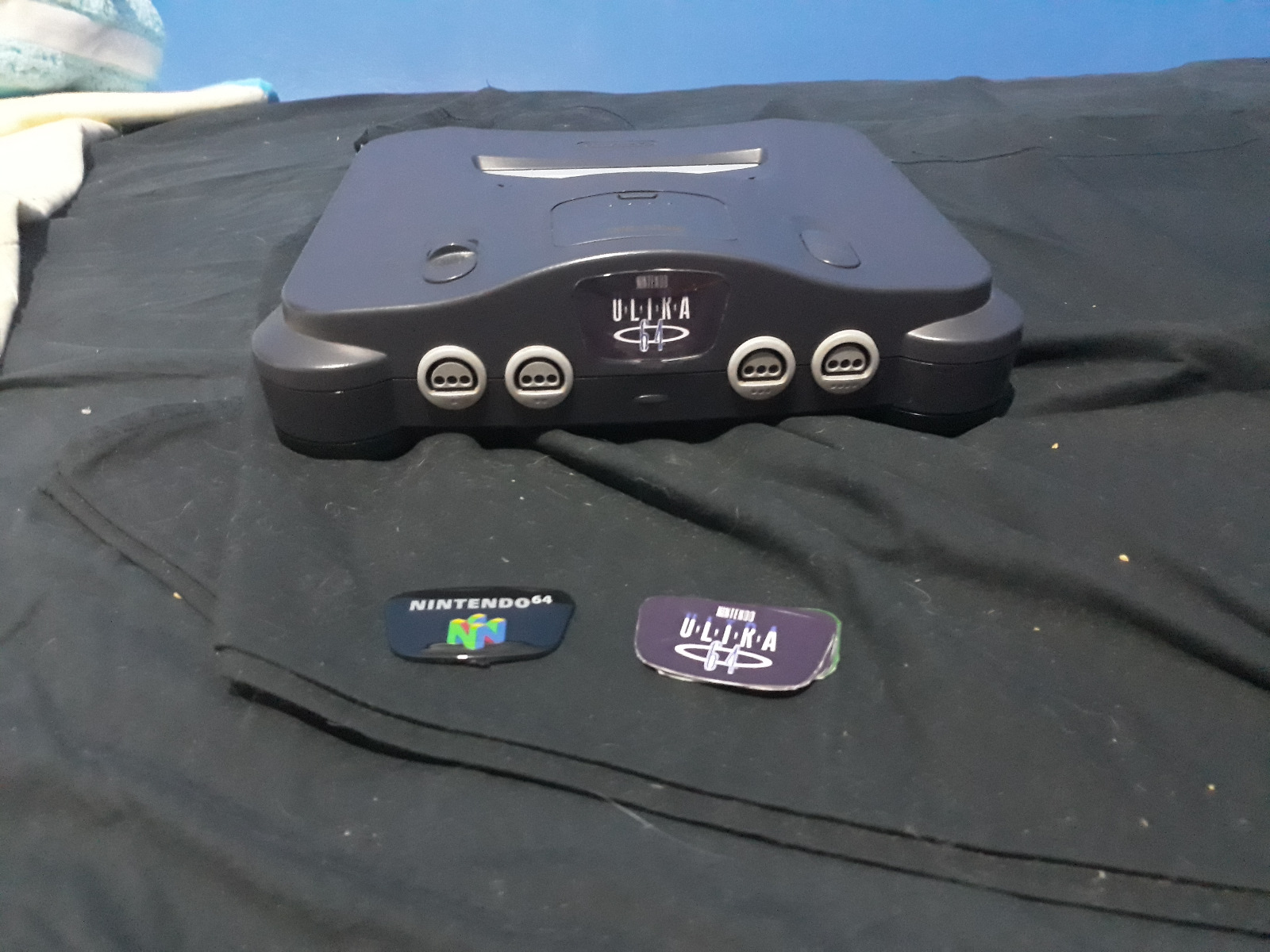

Εδω μπορουμε ειτε να χρησιμοποιησουμε το εργοστασιακο πλαστικο με το καινουριο λογοτυπο, να παραγγειλουμε ενα μεταχειρισμενο (οπως και εκανα), η να χρησιμοποιησουμε ενα διαφανο πλαστικο απο καποια συσκευασια. Εαν χρησιμοποιησουμε πλαστικο συσκευασιας, παιρνουμε ενα λογοτυπο και ενα κομματι πλαστικο και τα τριμαρουμε ωστε να εφαρμοσουν σωστα στο μπροστα μερος του n64

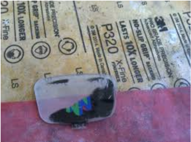

Εαν ομως χρησιμοποιησουμε γνησιο λογοτυπο, θα πρεπει πρωτα να ξεβαψουμε το παλιο λογοτυπο πριν το αντικαταστησουμε με το νεο. Για να το κανουμε αυτο, παιρνουμε ενα φιλτρο γαλλικου καφε και του ριχνουμε brasso. Γυρναμε το λογοτυπο απο την ασπρη πλευρα και τριβουμε με δυναμη μεχρι να φυγει η μπογια. Εαν ολα εγιναν σωστα, το αποτελεσμα θα ειναι ενα διαφανο κομματι πλαστικο, διχως γρατζουνιες η αλλου τυπου αλλοιωσεις,παρομοιο με την φωτογραφια. Η χρηση γυαλοχαρτου ειναι και αυτη δυνατη αλλα χρειαζεται περισσοτερη δουλεια με ολο και πιο ψιλο νουμερο, για να μην υπαρχει θαμπαδα στο πλαστικο.
Αφου βεβαιωθουμε οτι το χαρτινο λογοτυπο και το πλαστικο κομματι ταιριαζουν σωστα στην κονσολα, στερεωνουμε το λογοτυπο με ταινια διπλης οψεως και το τζαμακι με μια ΠΟΛΥ μικρη σταγονα κολλα στιγμης, Η ΛΙΓΗ ποσοτητα ειναι σημαντικη, ωστε να μην τρεξει κολλα μεσα στο λογοτυπο η στο εξωτερικο κελυφος της κονσολας.

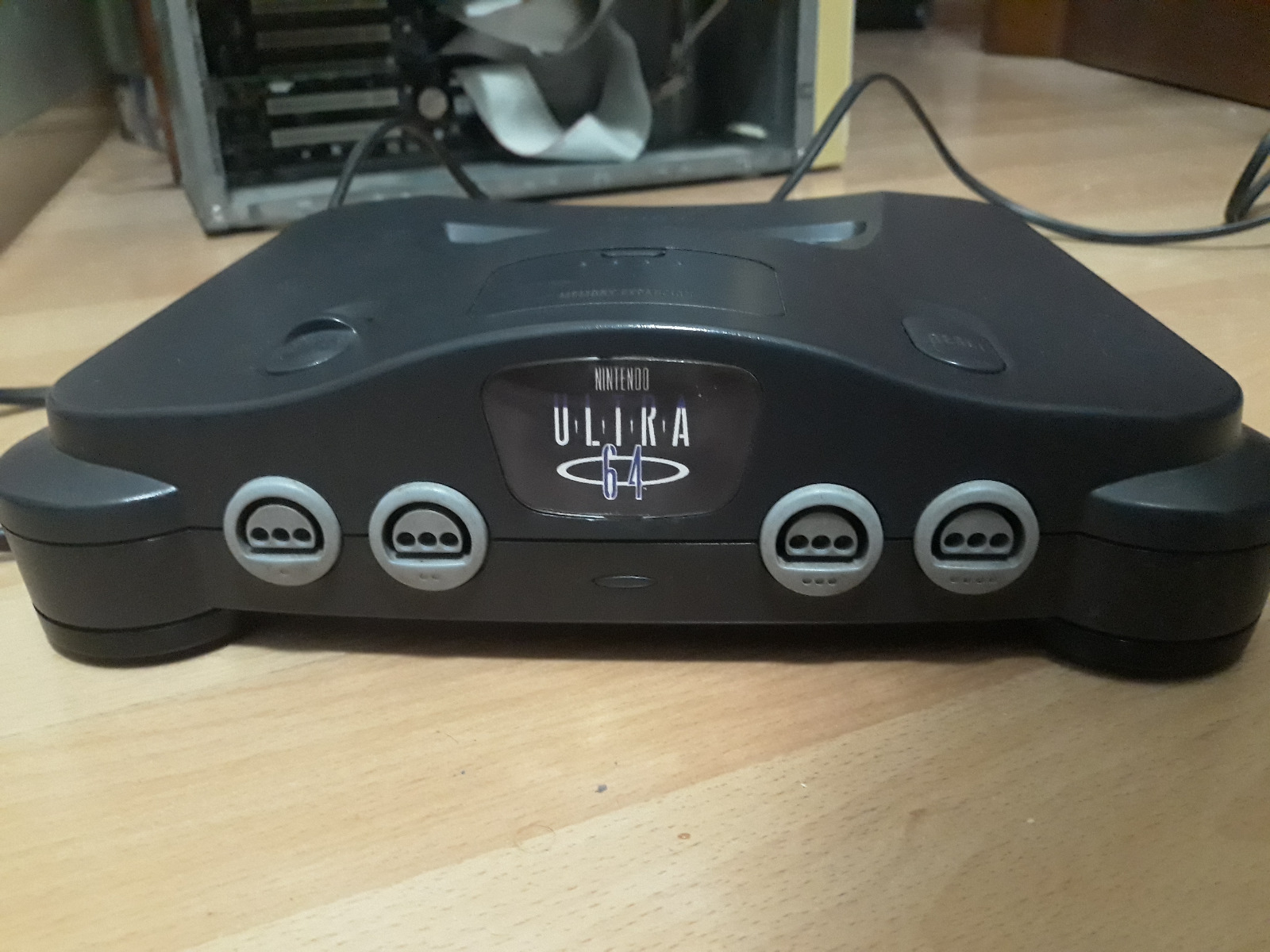

Με λιγη προσοχη και σωστους υπολογισμους το αποτελεσμα θα πρεπει να μοιαζει με αυτο

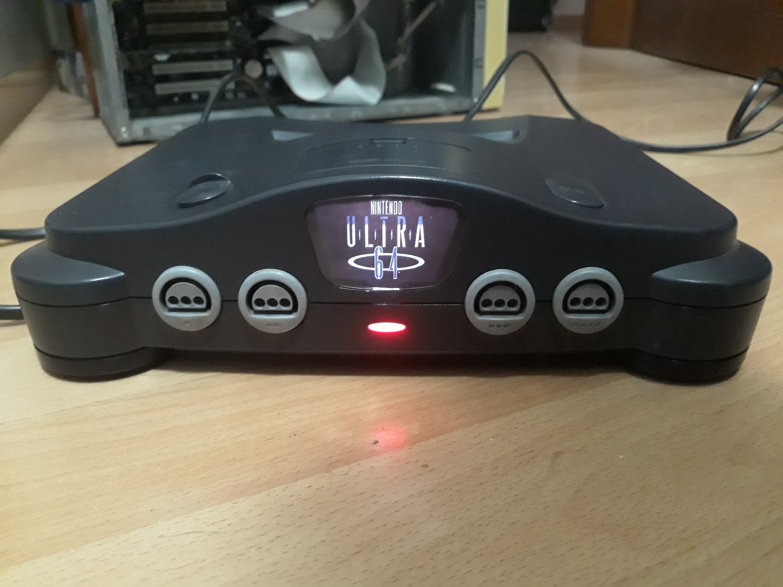

Εαν επιθυμειτε να εγκαταστησετε και τον λευκο φωτισμο οπως εγω, το αποτελεσμα ειναι αυτο
