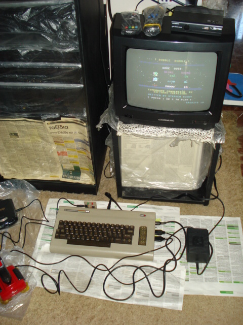

Ένα αγαπημένο Commodore64 που προοριζόταν για τον φίλο μας τον Σταύρο δεν λειτουργούσε.
Παρόλο που το τροφοδοτικό έδινε σωστές τάσεις και ο διακόπτης φαινόταν να είναι εντάξει δεν άναβε.
Και λέω φαινόταν γιατί όντως αυτός είχε το πρόβλημα.

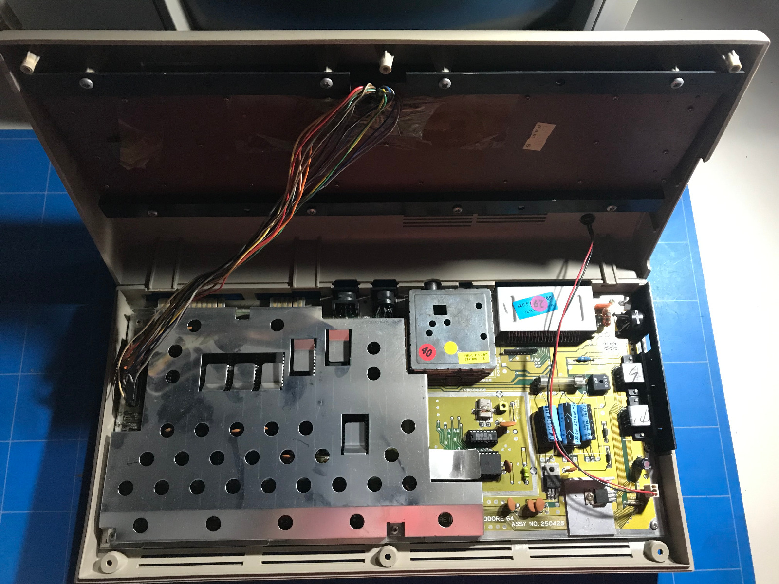

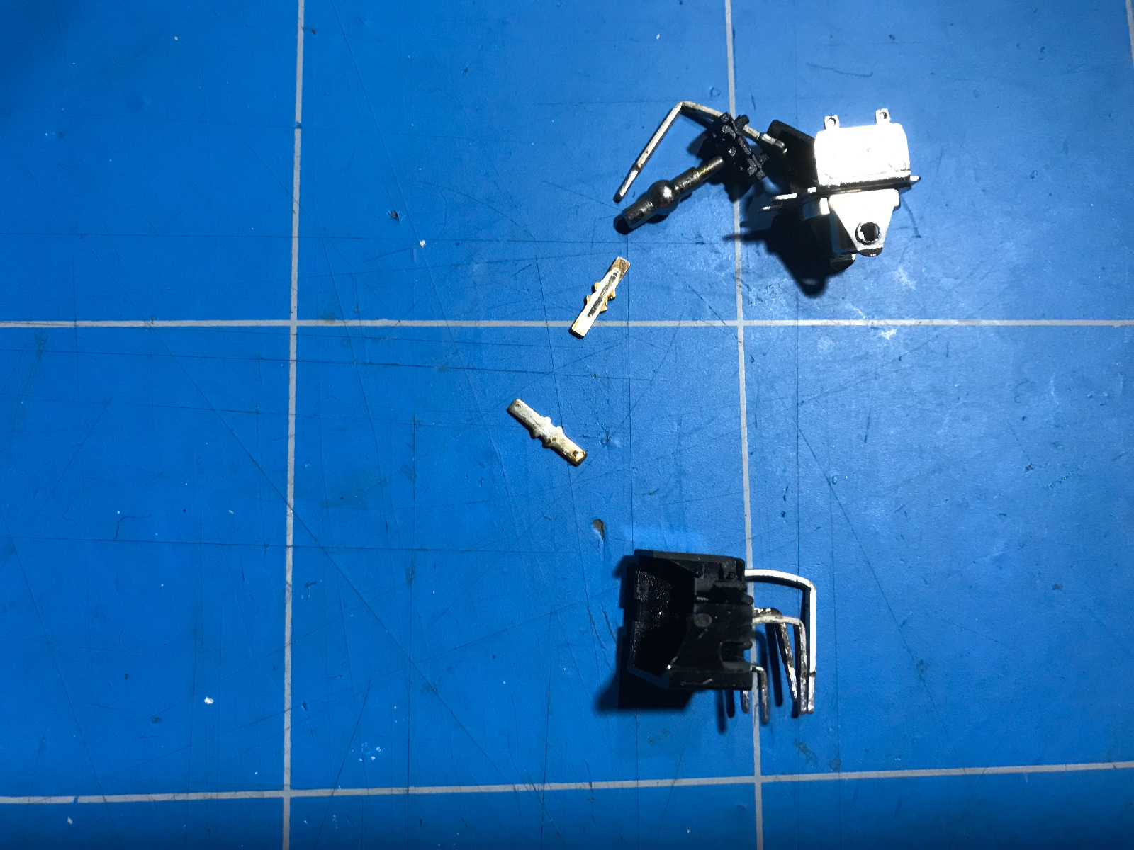

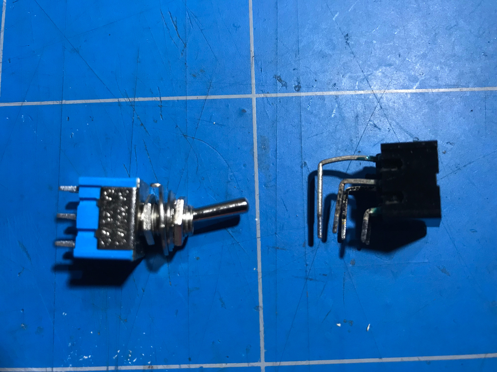

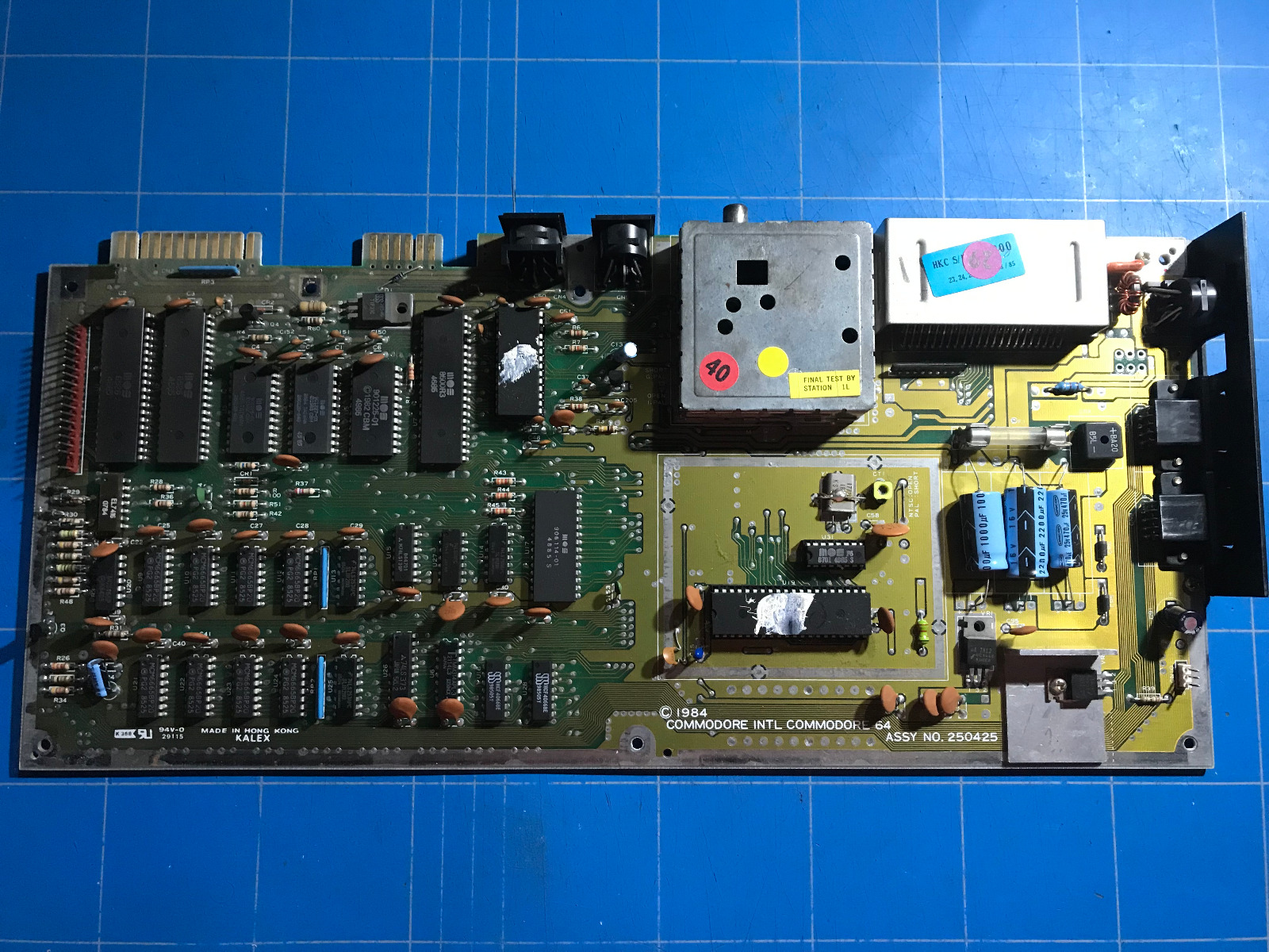

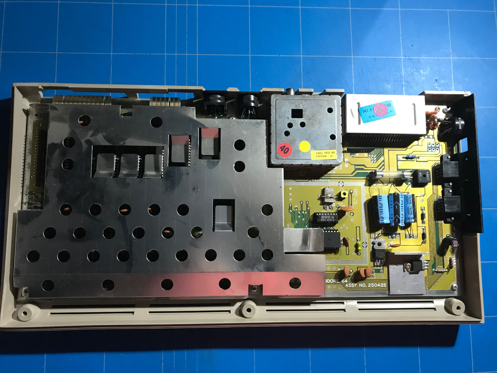

Ανοίξαμε λοιπόν τον Commodore και ξεκολλήσαμε το διακοπτάκι ...
... που πραγματικά είχε γίνει κομμάτια εσωτερικά.

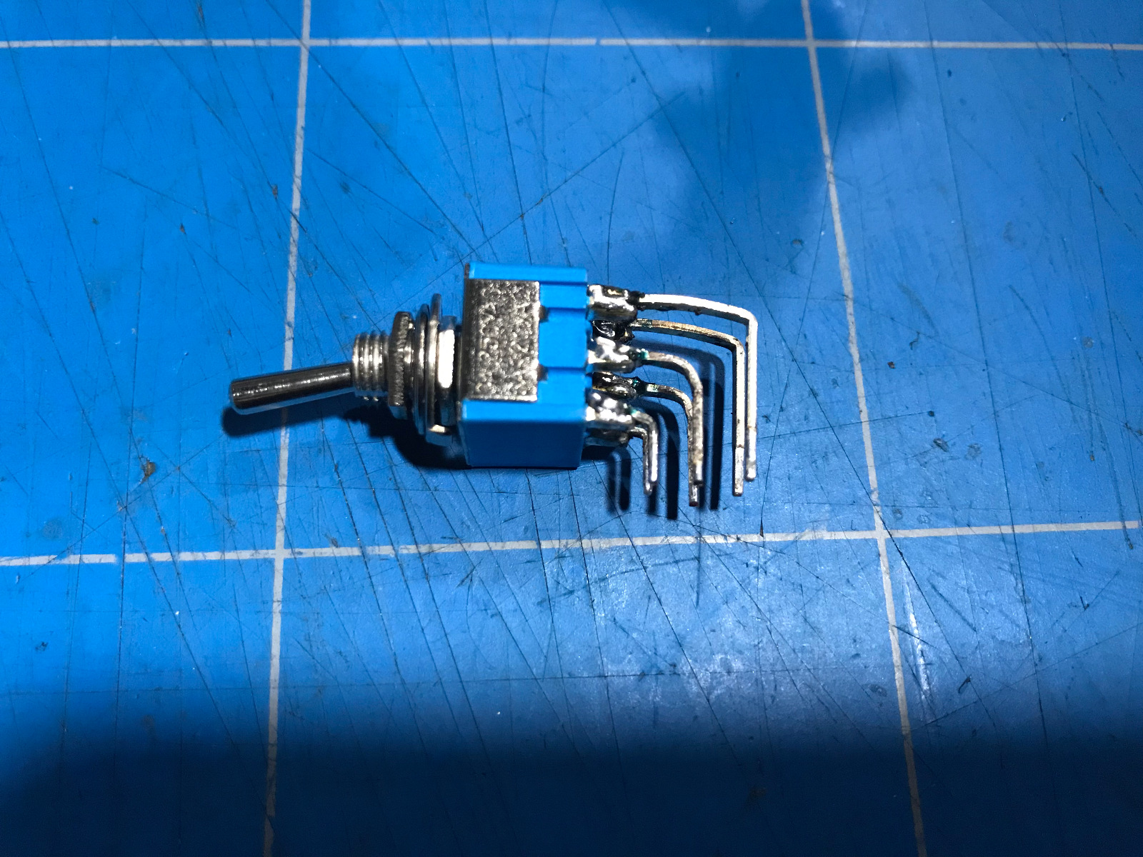

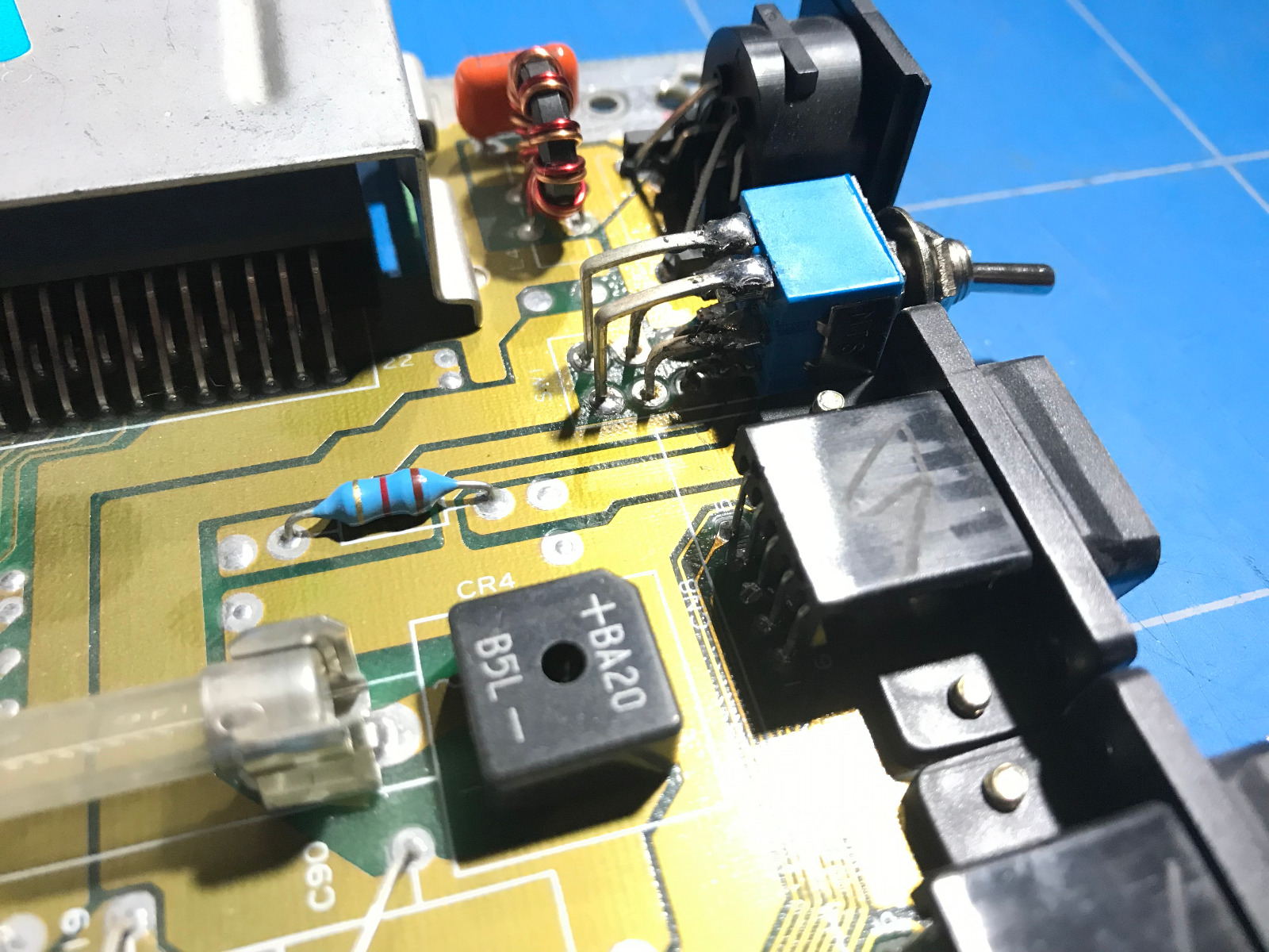

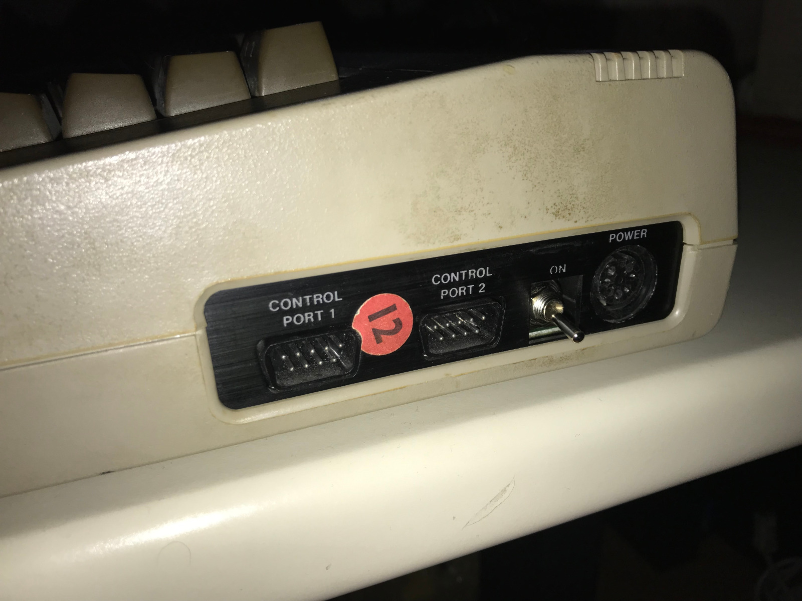

Δύσκολο να υπάρξει διακοπτάκι μόνο του και υπό γωνία οι ακροδέκτες του, έτσι αναγκαστήκαμε να πάρουμε ένα μεταλλικό διακοπτάκι και να κολλήσουμε με τους ακροδέκτες του παλιού...

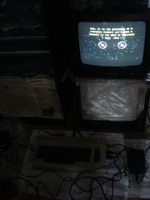

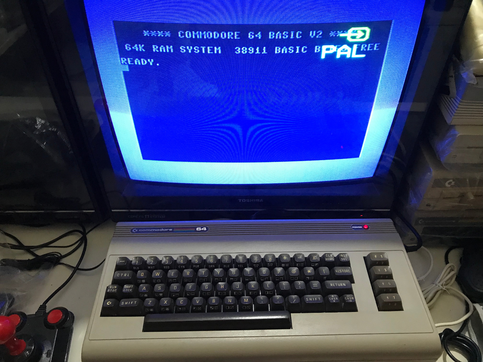

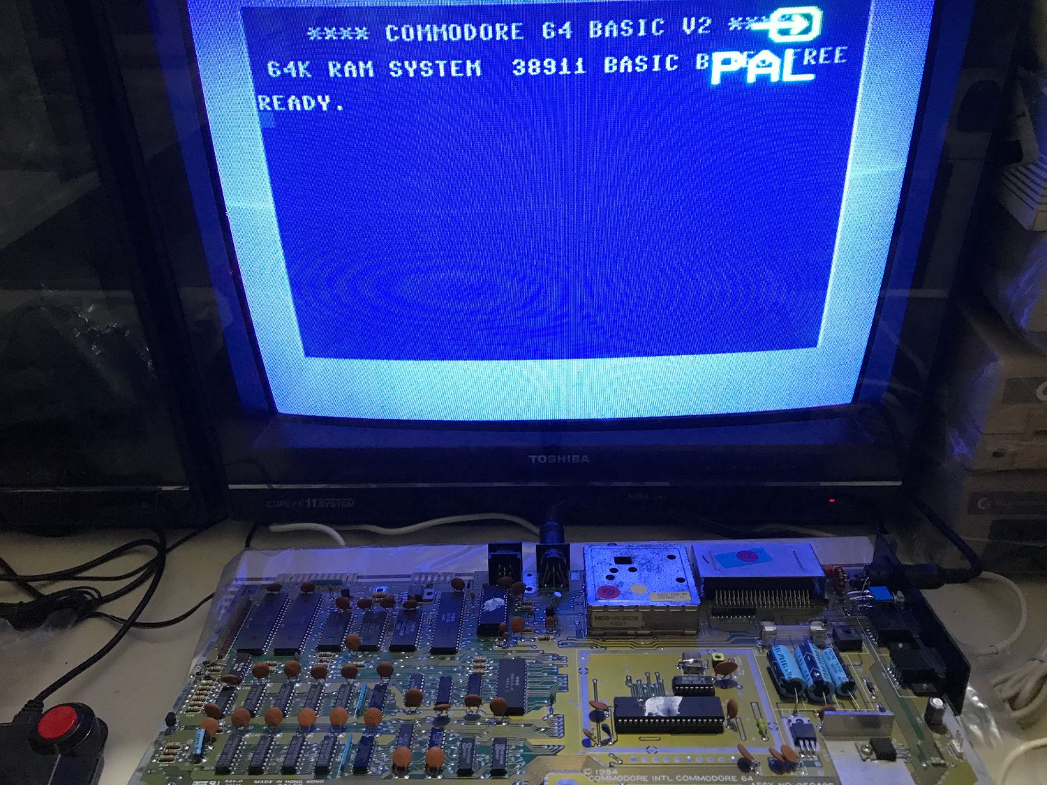

Και ιδού το Commodore64 ξανά σε λειτουργία.
Το μεταλλικό διακοπτάκι όπως φαίνεται στο πλάι του Commodore.

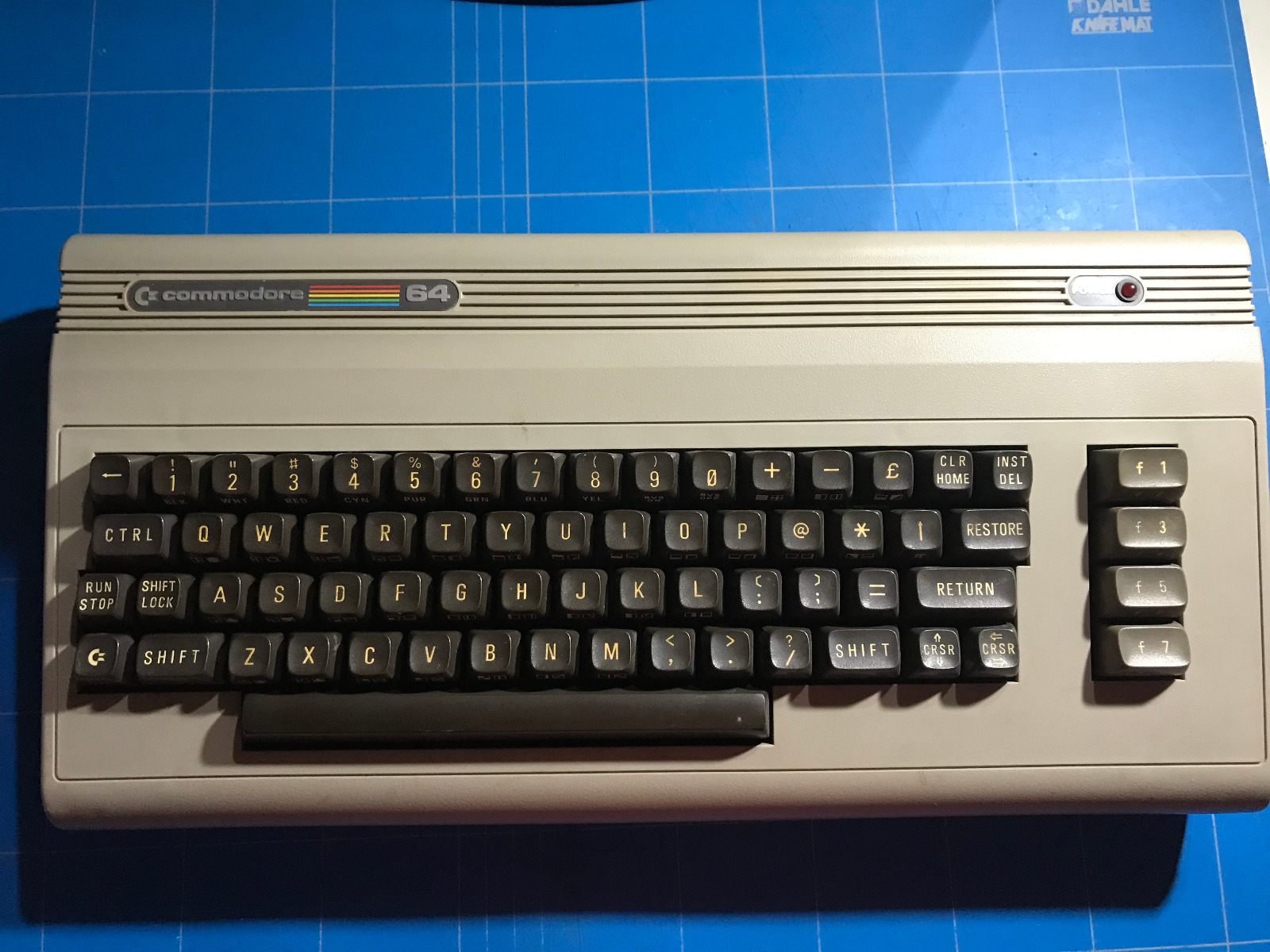

Έγινε και ένας καθαρισμός στα πλήκτρα του αλλά δυστυχώς κάποια χρειαζόντουσαν λίγο δύναμη για ν απατηθούν.
Εδώ έβαλε το χεράκι του ο Χρήστος [chdlee] που μετά από καθάρισμα τον έφερε σε πολύ καλύτερη κατάσταση.
Έγιναν και οι ανάλογες δοκιμές με προγράμματα/παιχνίδια και ο Commodore περιμένει τον νέο του ιδιοκτήτη [Σταύρο].

Η αλήθεια είναι ότι δεν είμαι ικανοποιημένος 100% από τη λειτουργία του πληκτρολογίου,
αλλά τουλάχιστον τα πλήκτρα που είχαν πρόβλημα ανταποκρίνονται καλύτερα απ΄ότι πριν.
Δοκίμασα το μηχάνημα φορτώνοντας κάποια προγράμματα και λειτουργεί καλά,
εκτός από το ότι για να ξεκινήσει το φόρτωμα του κώδικα μετά την εντολή "Load",το μήνυμα "Press Play On Tape"
και το "Ready", πρέπει να δοθεί η εντολή "Run".

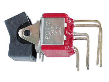

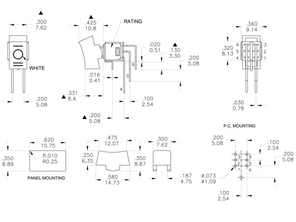

Στο mouser έχει αυθεντικο διακοπτακι, ψάχνεις κωδικό και παραγγέλνεις στο Φανό.

Φυσικά και υπάρχει ο αυθεντικός διακόπτης.
Για όποιον ενδιαφέρεται υπάρχει ετοιμοπαράδοτος εδώ:
www.electronic-direct.be/product-details/8018la/shop.htm?lng=en
και εδώ:
www.salecom.com/en/product/Rocker-Switches/r8017l.html
