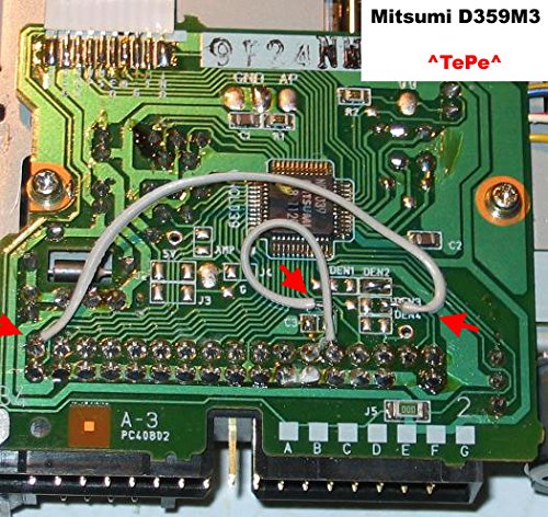

Εδώ είναι το σχέδιο που βρήκα στο internet αλλά δεν είναι αναλυτικό.

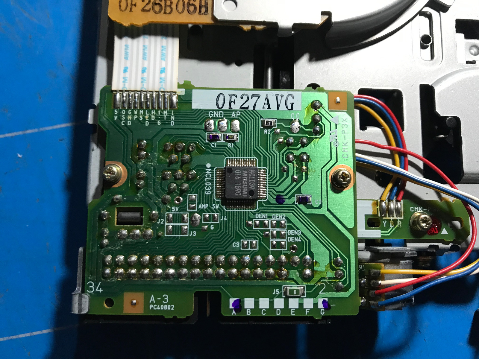

Εδώ είναι οι μετατροπές που έκανα...

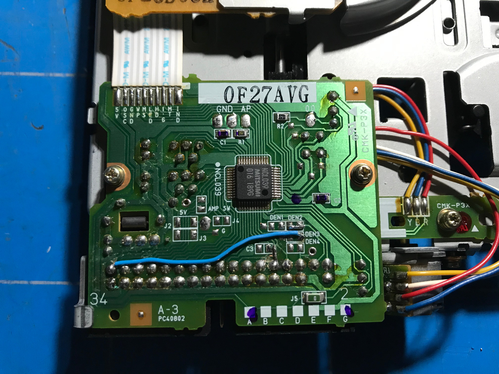

Ας δούμε αναλυτικά το τι πρέπει να γίνει:
- Cut trace 34 (Κόψιμο της διαδρομής στον ακροδέκτη 34)
- Wire pin 34 to right pin DEN3 (Γεφύρωμα του ακροδέκτη 34 στη δεξιά επαφή DEN3)
- Cut trace 12 (Κόψιμο της διαδρομής στον ακροδέκτη 12)
- Solder bridge pin 10 to the cut trace 12 - not the pin (Γεφύρωμα ακροδέκτη 10 στην κομμένη διαδρομή του 12 - όχι στον ακροδέκτη 12)
- Solder bridge DEN2 (Γεφύρωμα επαφής DEN2)
Είναι μία εύκολη μετατροπή. Λίγο θορυβώδης το floppy αλλά πολύ αξιόπιστο.
Το δοκίμασα με πολλές δισκέτες και 720kb και με 1.44mb.
Καλή συνέχεια...
