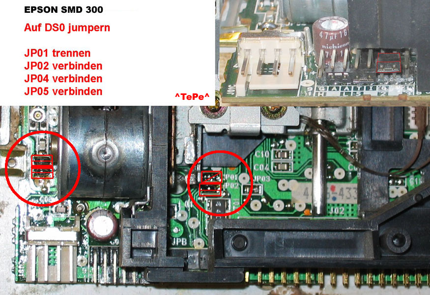

Βρήκα το αντίστοιχο σχέδιο στο internet (που αλλού φυσικά).

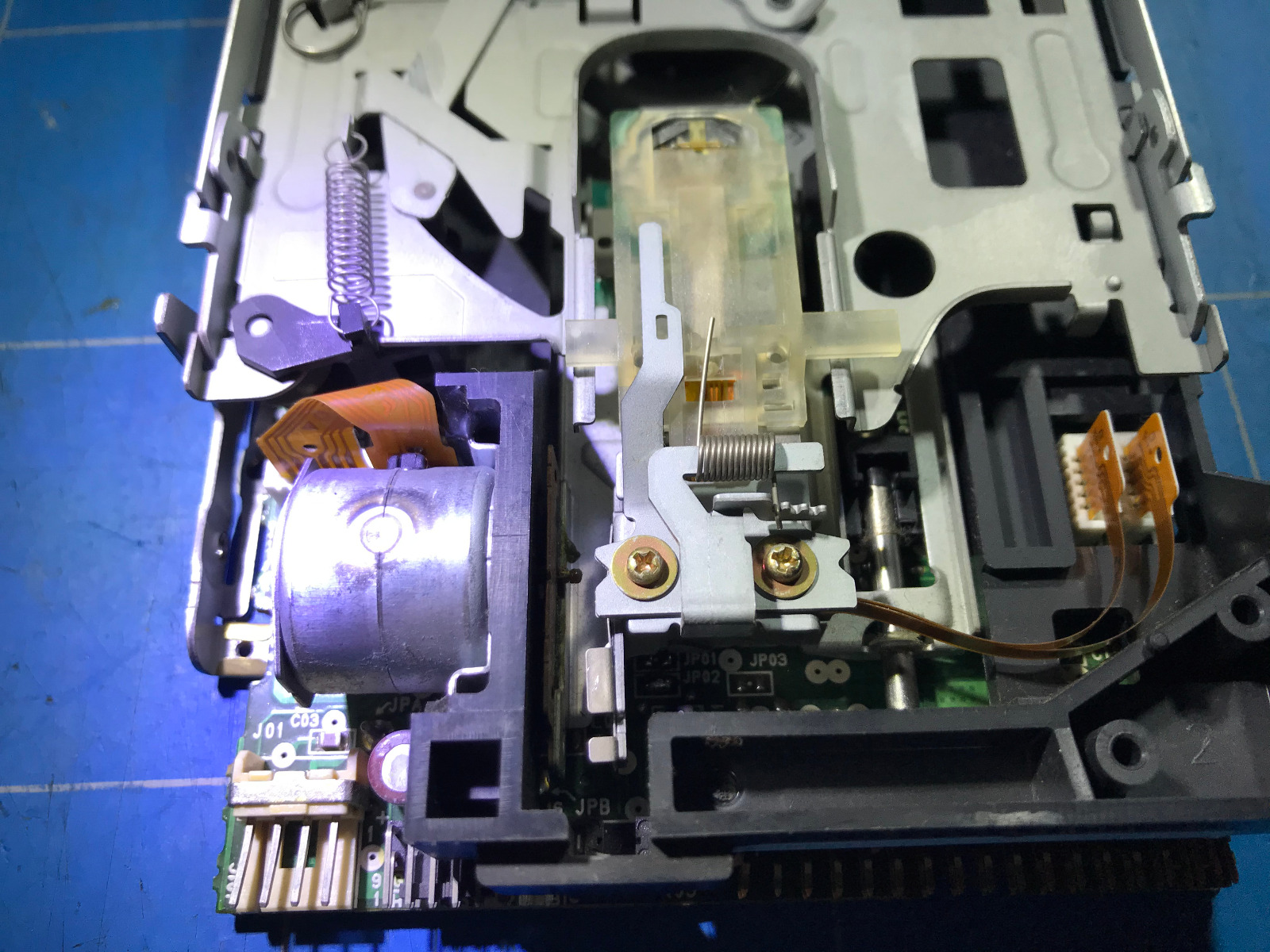

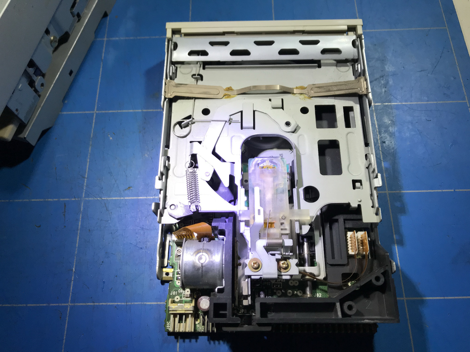

Ετοίμασα το floppy...

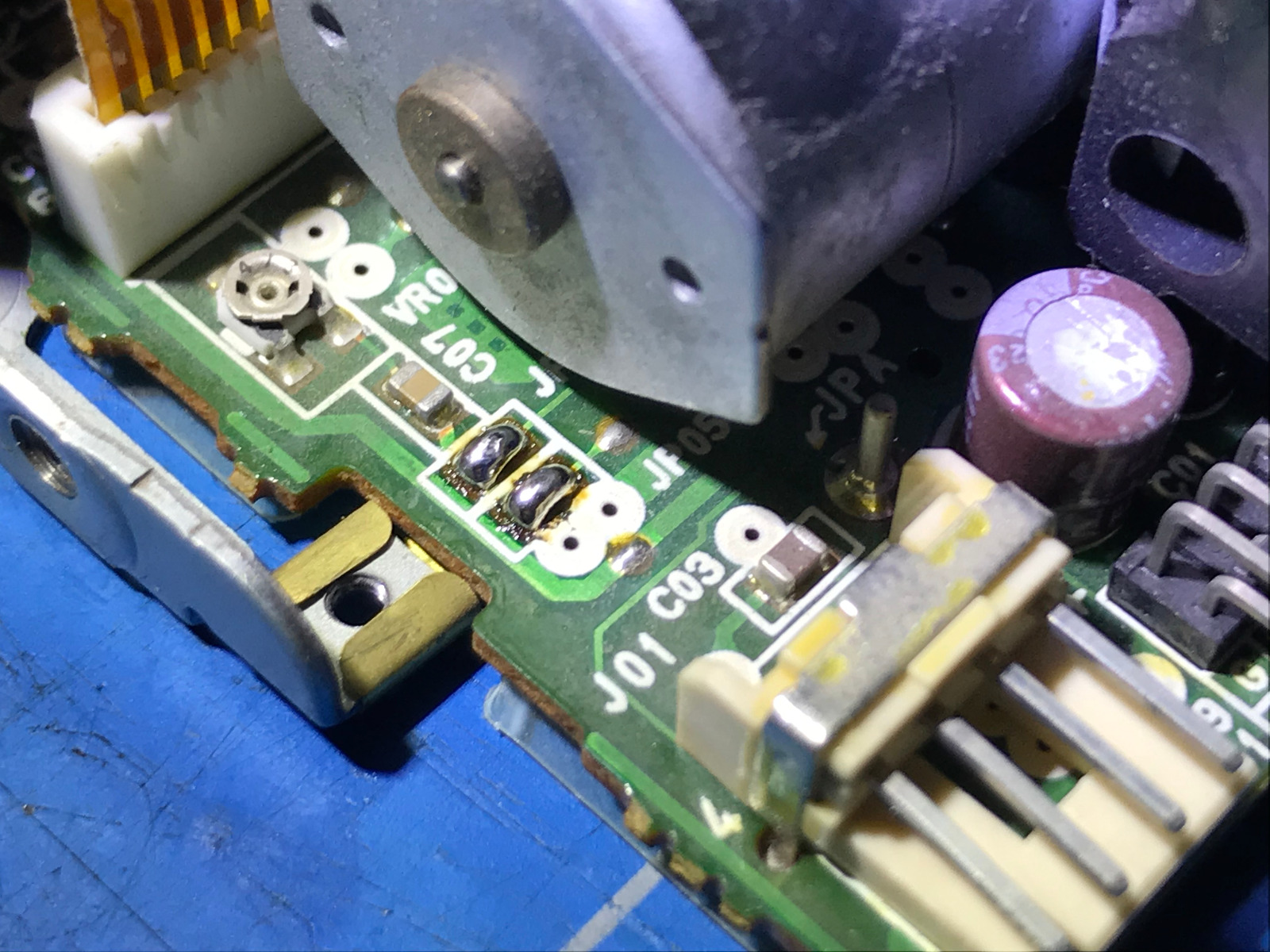

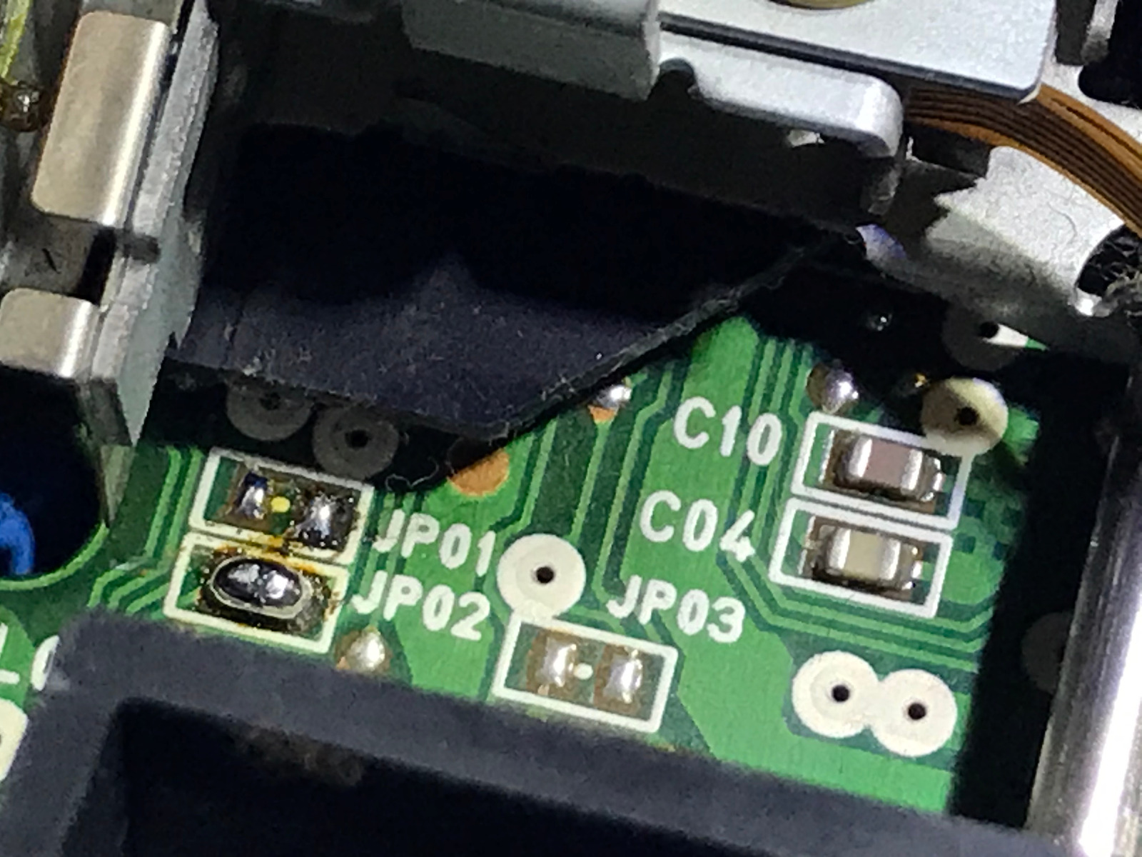

Εδώ είναι οι μετατροπές που έκανα...
Ας σούμε ναναλυτικά τα βήματα της μετατροπής:
- Unsolder smd capacitor from JP1 (Ξεκόλλημα πυκνωτή επιφανείας από την επαφή JP1)
- Solder bridge JP2 (Γεφύρωμα επαφής JP2)
- Solder bridge JP4 (Γεφύρωμα επαφής JP4)
- Solder bridge JP5 (Γεφύρωμα επαφής JP5)
- Change the bridge connector from DS1 to DS0 (Αλλαγή επαφής γεφυρώματος απο την επιλογή DS1 στην DS0)
