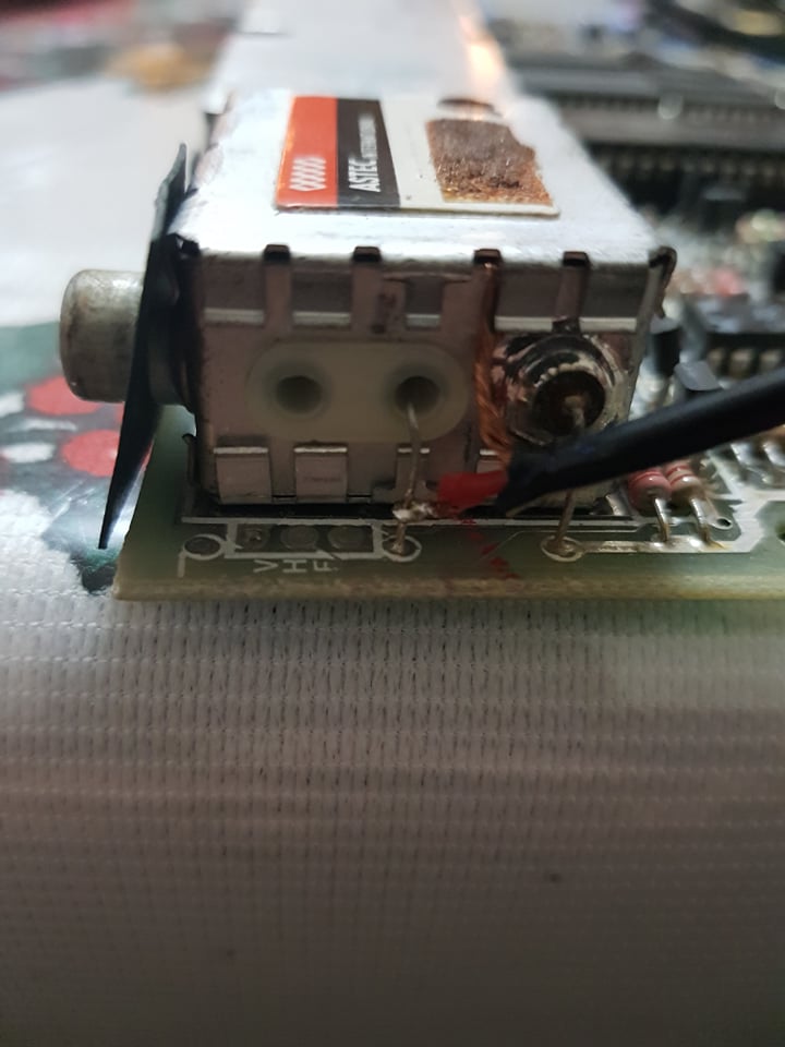

Ένας πάρα πολύ απλός οδηγός για να πάρουμε όσο το δυνατόν καθαρότερη εικόνα από το spectrumάκι μας

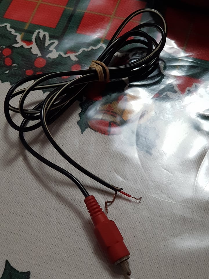

Θα χρειαστούμε ένα rca καλώδιο από τα άχρηστα στο συρτάρι μας το οποίο θα κόψουμε την μια
άκρη του και θα την απογυμνώσουμε όπως στην φωτογραφία

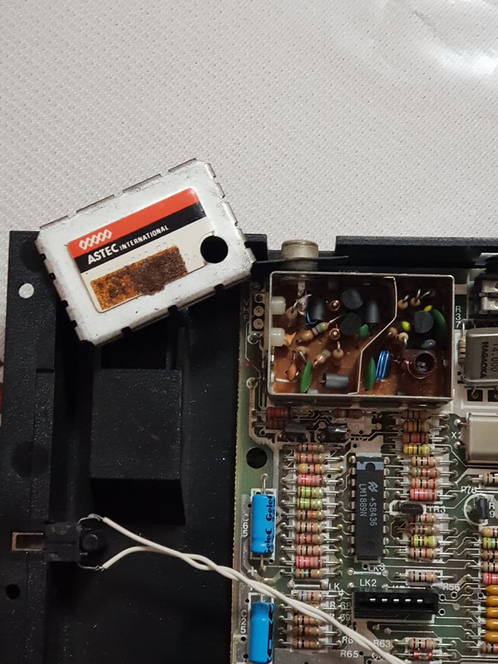

Ο χώρος που θα επέμβουμε είναι το Rf out του spectrum μας
Να σημειωθεί εδώ ότι με τη μόντα αυτή δεν χαλάμε το oritzinal rf του υπολογιστή μας
Ανοίγουμε προσεκτικά με ενα ίσιο κατσαβίδι το καπάκι του Rf μας

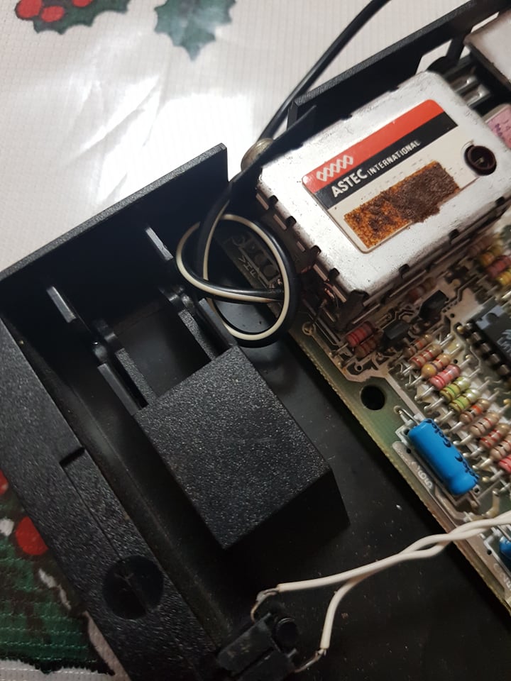

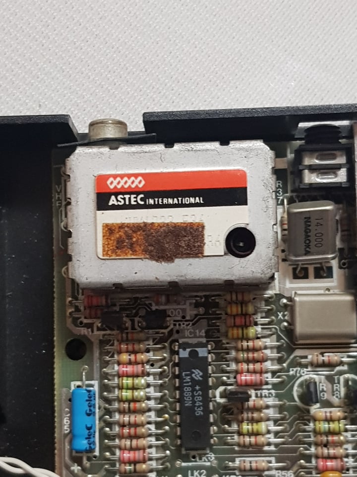

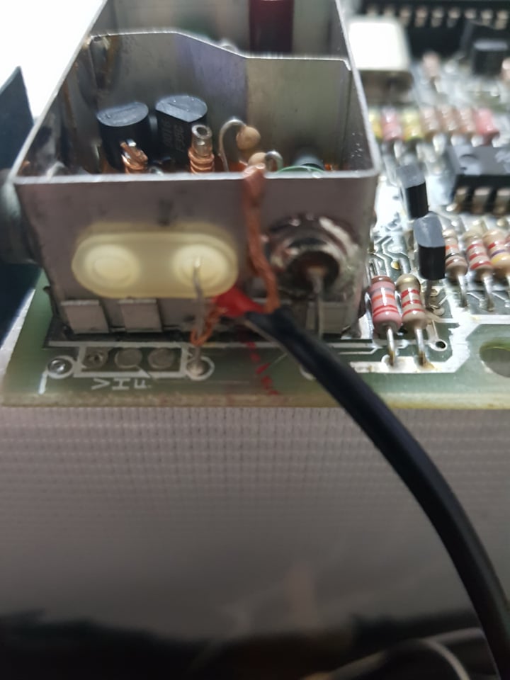

Tυλίγουμε το μέσα μερος του καλωδίου μας(λεπτό κόκκινο καλωδιάκι) στο πρώτο ποδαράκι του rf modulator
και το χοντρό καλώδιο το κάνουμε σαν γατζάκι και το τοποθετούμε στο πλαίσιο του modulator
Τοποθετούμε το καπάκι του modulator ξανά στη θέση του αφού βεβαιωθούμε ότι κρατάειι σφιχτά
το χοντρό καλώδιο του rca καλωδίου στη θέση του
Τέλος κάνουμε ένα κόμπο για να το ασφαλίσουμε από τα τυχών τραβήγματα και το περνάμε πρός
την έξω πλευρά του μηχανήματος
Τοποθετούμε το πάνω καπάκι με το πληκτρολόγιο στη θέση του και μοντάρουμε τον spectrum μας

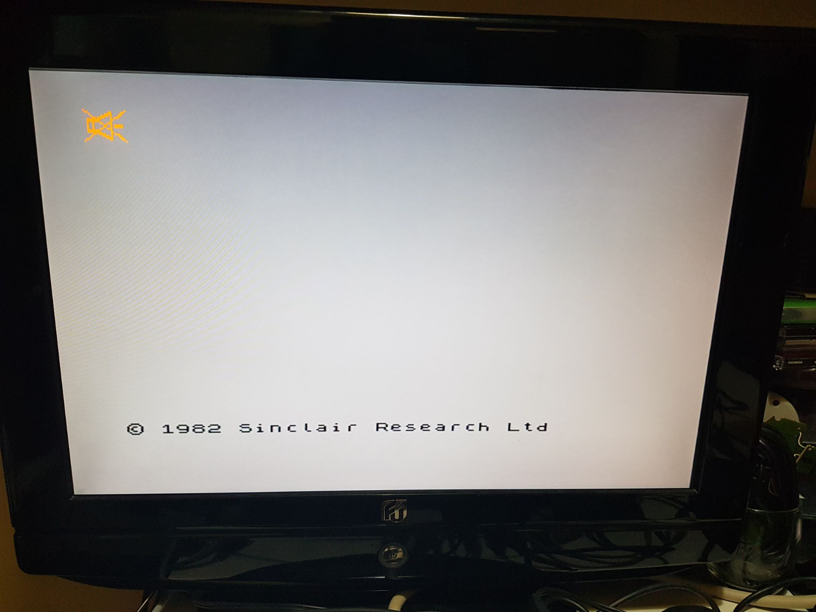

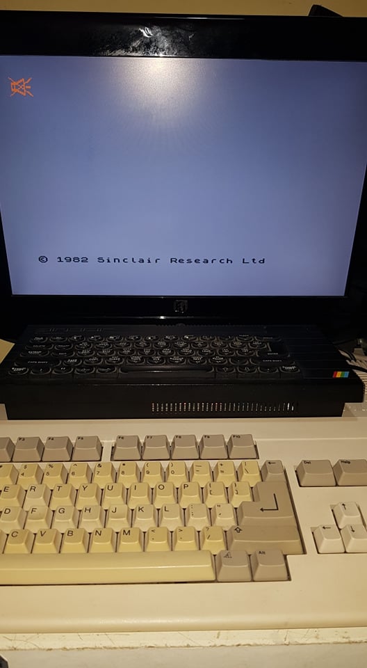

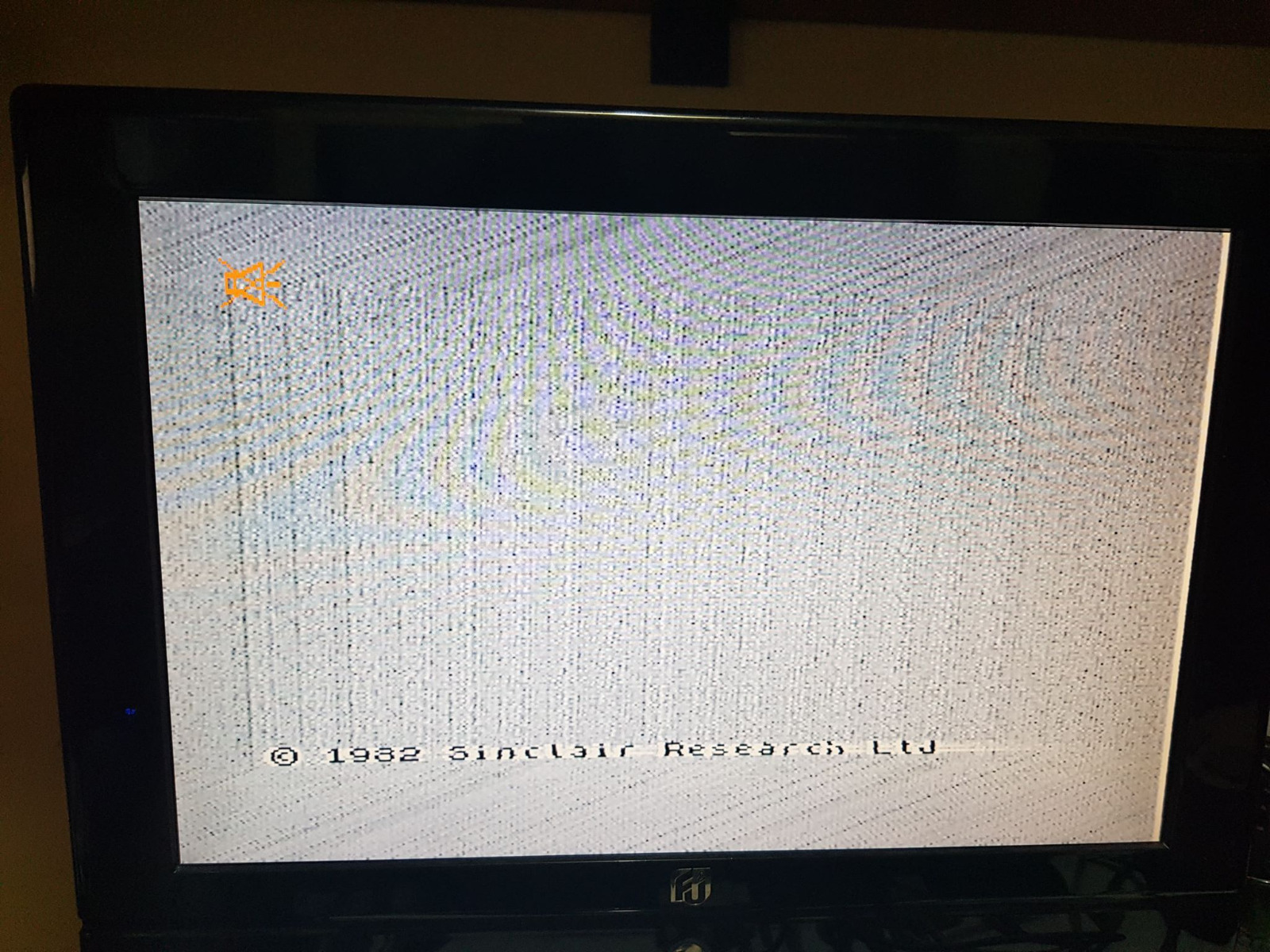

Με αυτόν τον τρόπο μπορούμε να χρησιμοποιήσουμε και την rf αλλά και την rca σύνδεση του υπολογιστή
στην τηλεόραση μας
Δεν νομίζω ότι χρειάζεται να εξηγήσω ποια εικόνα χρησιμοποιεί ποια έξοδο
Υγ την κόλληση την έχω κάνει καθαρά για λόγους δικούς μου και δεν χρειάζεται να γίνει,απλά τυλίξτε
πολύ καλά το καλωδιάκι
Καλή επιτυχία
