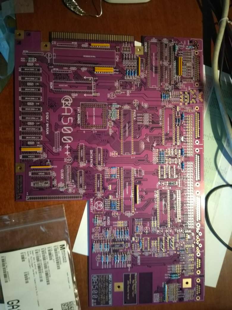

1ο μήνυμα στο φόρουμ, πριν από πολλά χρόνια ήμουν κι εγώ Amiga user, από το '87 με μια Amiga 500, και σταδιακά μέχρί το 97 που τελικά αποχωρίστηκα την Amiga 4000 (με 68060, κάρτα γραφικών, ethernet κλπ), πράγμα για το οποίο ακόμα μετανιώνω. Τελευταία άρχισα να κοιτάω το retrocomputing και μετά από την έκθεση AthensCon όπου είδα μια σειρά από παλιούς υπολογιστές (Amiga, ZX Spectrum, κλπ) αποφάσισα ότι θέλω να ξαναθυμηθώ τα παιδικά μου χρόνια. Ψάχνοντας στο internet βρήκα πολλά ενδιαφέροντα πράγματα αλλά ένα βίντεο μου τράβηξε περισσότερο την προσοχή:
Αυτό ήταν! Αμέσως ήξερα τί ήθελα να φτιάξω! Για να μην πολυλογώ αγόρασα όλα τα εξαρτήματα και όταν ήρθαν ξεκίνησα με το κολλητήρι σα μικρό παιδί που μόλις πήρε το δώρο του! Δεν έχω ολοκληρώσει τη διαδικασία, περιμένω ακόμα κάποια εξαρτήματα και όχι χωρίς προβλήματα -μετά από μέτρηση όλων των αντιστάσεων βρήκα 4 που είχαν λάθος τιμή.
Έχω ήδη πάθει εξάρτηση και σκέφτομαι να φτιάξω μόνος μου και άλλα περιφερειακά (68030 accelerator, κλπ). Όπως και να διορθώσω τα λάθη που έκανα και ξεφορτώθηκα τόσα περιοδικά και βιβλία της Amiga.

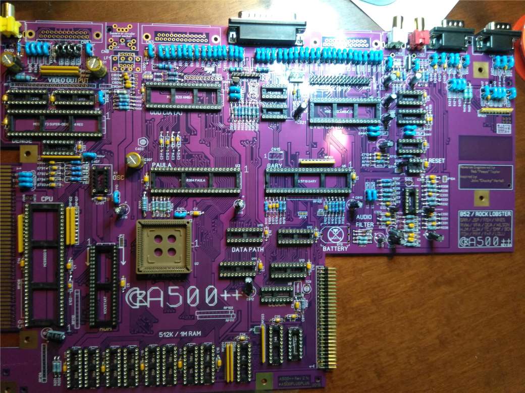

ένα μικρό update, έχουν έρθει τα περισσότερα εξαρτήματα, περιμένω μερικά ακόμα από mouser, αλλά ήδη ετοιμάζω και τα επόμενα project, έχω πάρει 5 boards (ελάχιστη παραγγελία) από αυτο github.com/kr239/A500-DRAM-Board αν ενδιαφέρεται κανείς, και ένα TF536 accelerator (www.exxoshost.co.uk/forum/viewtopic.php?f=76&t=2861 για την ακρίβεια 2, μπας και χαλάσω το 1ο). Και τέλος ένα κλασσικό arcade joystick from scratch. Θα πάρει φωτιά το κολλητήρι :)

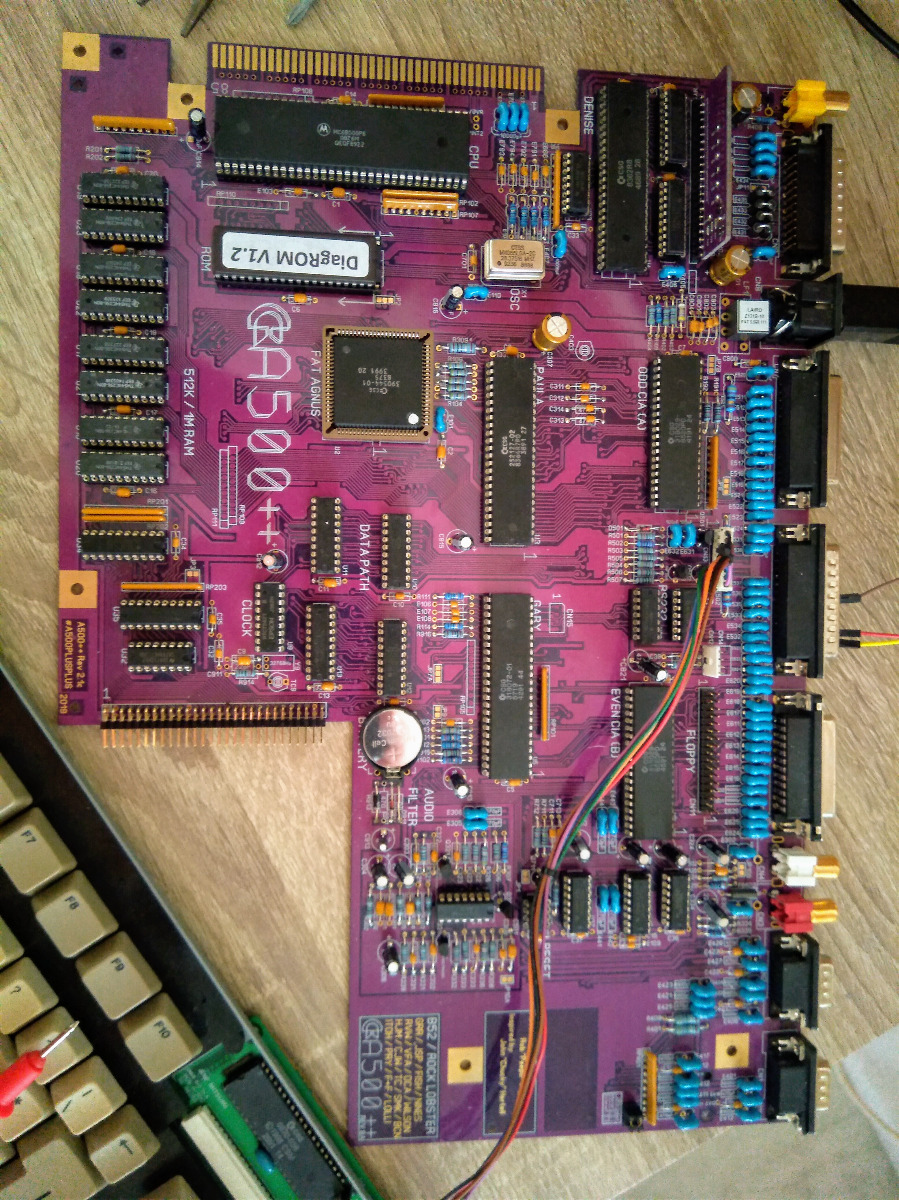

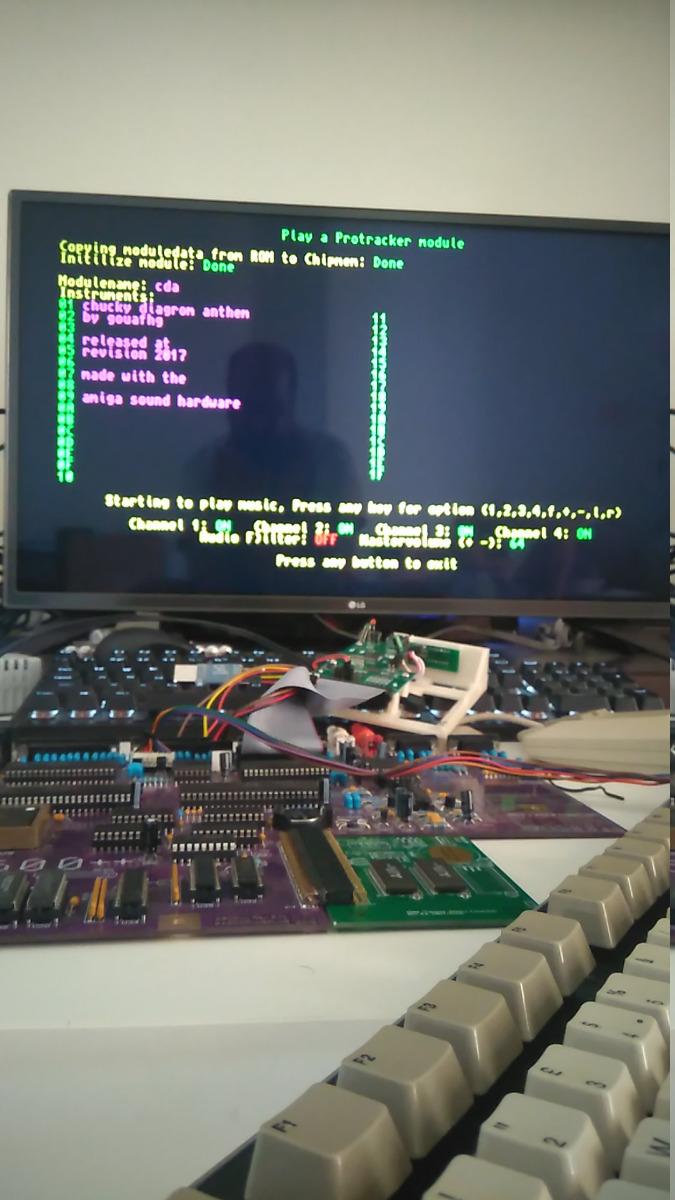

Επιτέλους, μετά από πολύ καιρό και πολλά τεστ και αναμονή για εξαρτήματα και πολύ ανησυχία γιατί δεν έπαιζε με την πρώτη, τελικά απέκτησε ζωή η A500++ :)
Η συγκίνηση όταν bootαρε ήταν τεράστια ένιωσα όπως όταν την πρωτοαγόρασα!
Το καλό είναι ότι πλέον έχω πολλά ανταλλακτικά αφού πάνω στο άγχος μου μην έχω κάψει μερικά πήρα παραπάνω από το κάθε τσιπάκι :)
Τώρα ετοιμάζω 2 accelerators ένα TF534 και έναν TF536. Έχουν πολλή λεπτοδουλειά όμως τα SMD components!
