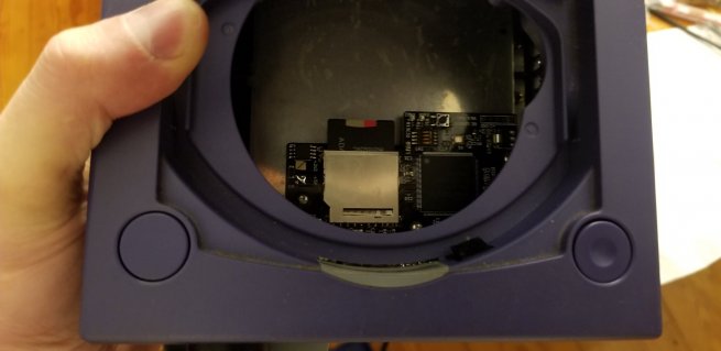

Αφου αφαιρεθει το οπτικο μεσο και το αντικαταστησουμε με την λυση του Daniel, το αποτελεσμα μας στο κομματι του hardware ειναι το παρακατω

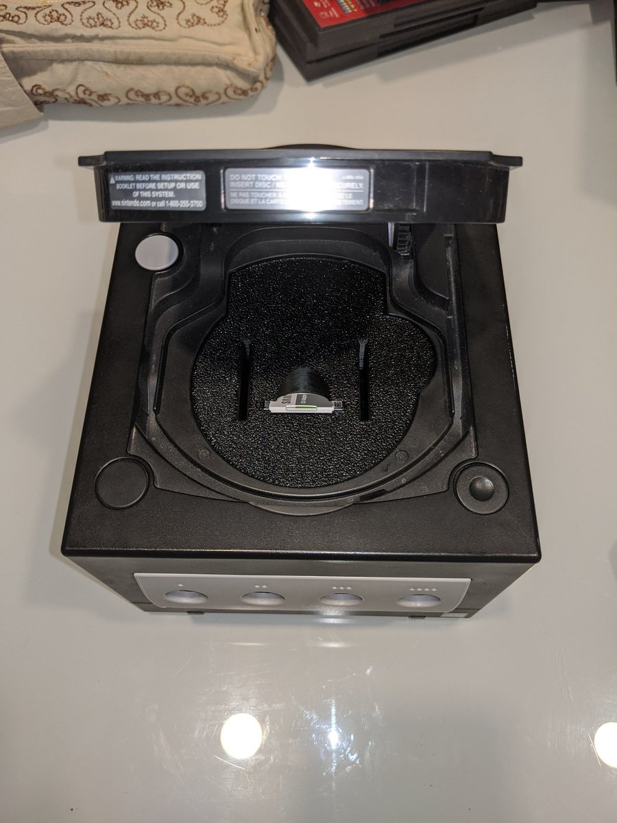

Σιγουρα θα κανει τη δουλεια του απροβληματιστα, ομως υπαρχει κατι που με δυσαρεστει βλεποντας ενα τεραστιο κενο στο εσωτερικο της κονσολας. Ευτυχως δεν ειμαι ο μονος με αυτη την αποψη και καποιοι χρηστες με 3D Printer, αρκετο ελευθερο χρονο και ΑΡΚΕΤΑ παραπανω γνωσεις απο εμενα, σχεδιασαν το παρακατω εξαρτημα

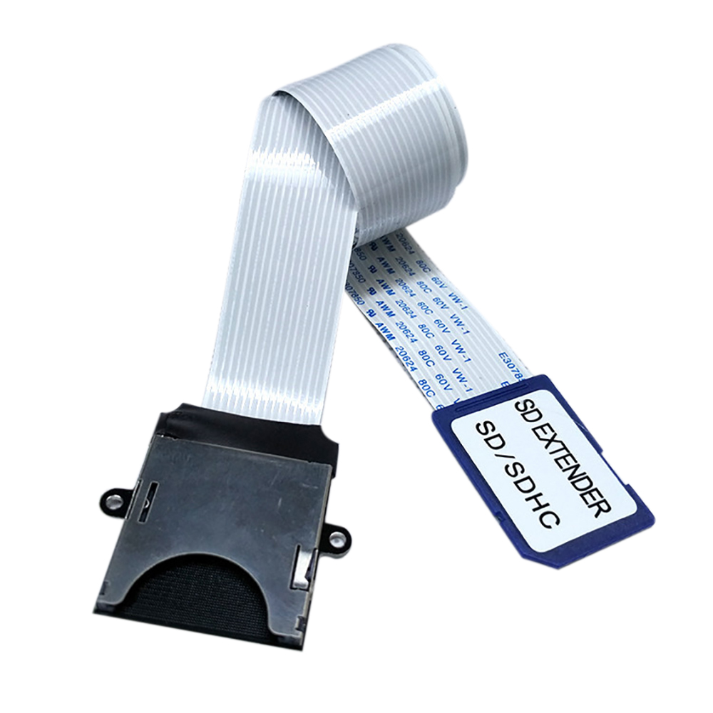

Το εξαρτημα εξυπηρετει και αισθητικο αλλα ΚΥΡΙΩΣ χρηστικο σκοπο. Σε συνδυασμο με ενα SD Εxtender που μπορουμε να προμηθευτουμε απο το εξωτερικο, προστατευουμε το εσωτερικο της κονσολας, διατηρουμε τη ροη αερα στο εσωτερικο της, και εχουμε πολυ πιο ευκολη προσβαση στη θυρα SD.

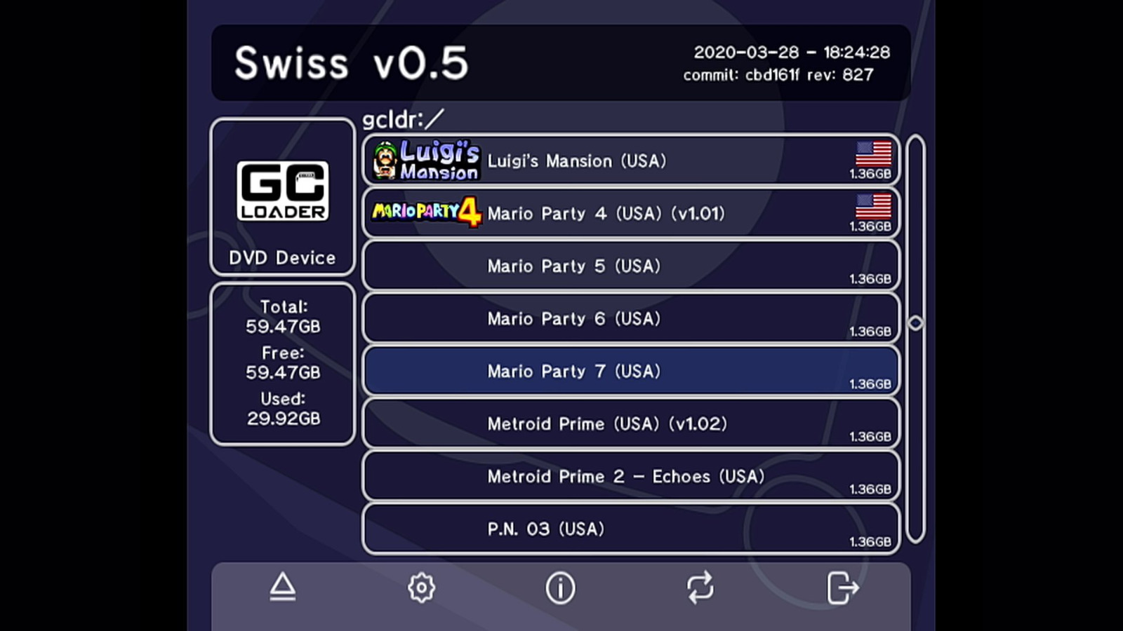

Απο κει και περα, τα μονα που θα χρειαστουμε ειναι μια καρτα SD σε διαμορφωση FAT32 απο 4GB μεχρι και 2TB, στην οποια θα τοποθετησουμε το ΙSO του swiss, συγκεκριμενα την PAL εκδοση, στο root folder. Την μετονομαζουμε σε "boot" (χωρις τα εισαγωγικα) και τοποθετουμε οποιο αλλο ISO παιχνιδιου θελουμε να τρεξουμε ειτε χυμα, ειτε οργανωμενα με οποιον τροπο προτιμουμε (χρονολογικα, ειδος, αλφαβητικα κλπ). Βαζουμε την SD, παταμε το power και το Gamecube θα φορτωσει ΑΣΤΡΑΠΙΑΙΑ το μενου του Swiss
Απο εδω μπορουμε να διαλεξουμε ΟΠΟΙΟΔΗΠΟΤΕ τιτλο επιθυμουμε ανεξαρτητως region και να παιξουμε σαν να εχουμε το δισκακι εντος του Drive! Για να εχουμε προσβαση στο μενου συστηματος του gamecube, απλα αρκει να ξεκινησουμε το gamecube χωρις καρτα SD στη θυρα. Υπαρχει λεπτομερες βιντεο για την εγκατασταση και τη λειτουργικοτητα της μοντας στο καναλι μας στο Youtube, το οποιο μπορειτε να παρακολουθησετε στον παρακατω συνδεσμο
