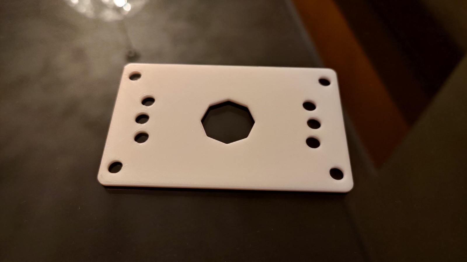

Θα χρειαστούμε αρχικά ένα 3D print σχέδιο για τον οκτάγωνο restrictor και στην συνέχεια να κάνουμε την εκτύπωση. Το αρχείο με το σχέδιο μπορείτε να το βρείτε παρακάτω.

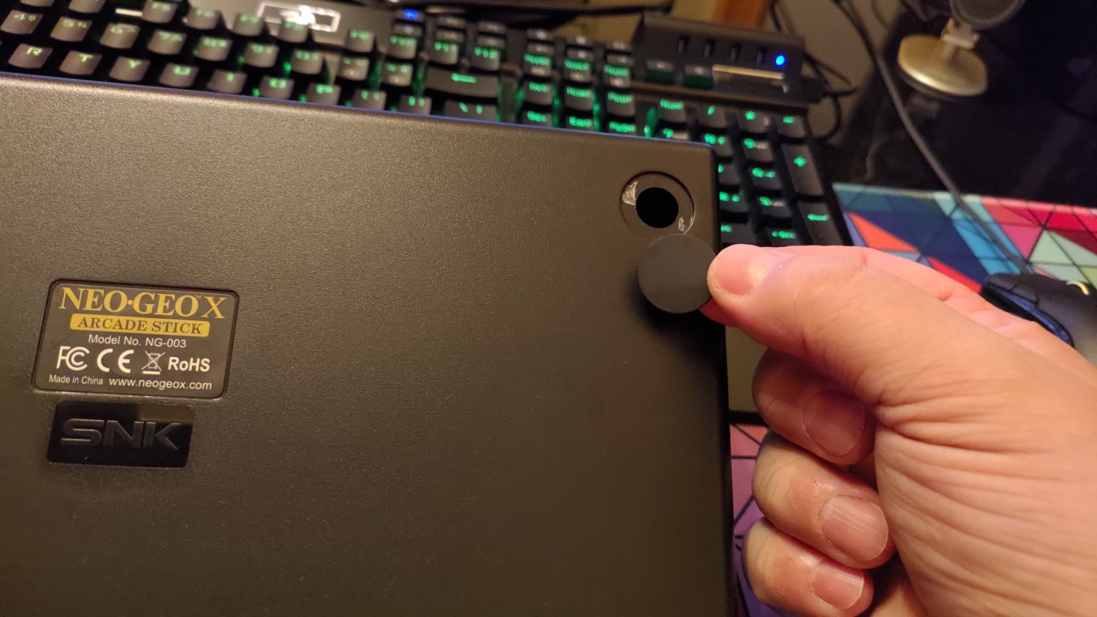

Γυρίζουμε το joystick ανάποδα και αφαιρούμε περιμετρικά τα 4 στρογγυλά ποδαράκια από λάστιχο. Από κάτω θα συναντήσουμε τις βίδες. Συνολικά είναι 5.

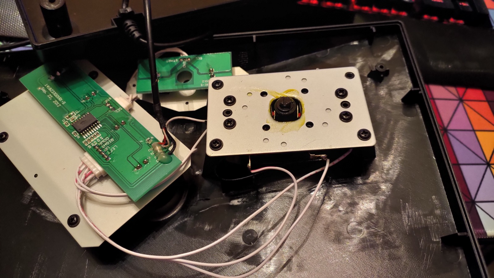

Αφού τις αφαιρέσουμε, ανοίγουμε προσεκτικά το κάτω μέρος του joystick για να αποκαλυφθεί το εσωτερικό του. Τα δύο κομμάτια είναι συνδεδεμένα με ένα καλώδιο μεταξύ τους οπότε είμαστε προσεκτικοί στο άνοιγμα.
Εντοπίζουμε τον μεταλλικό restrictor και αφαιρούμε σταδιακά τις 8 βίδες που τον κρατάνε στη θέση του.

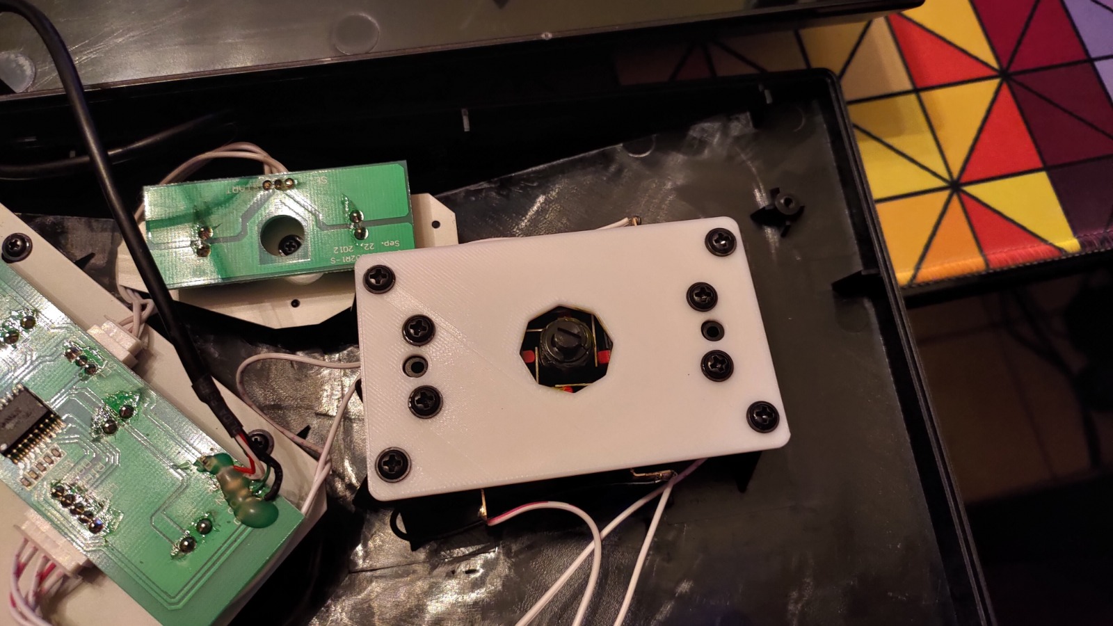

Αφού τον απομακρύνουμε, τοποθετούμε τον 3D print octagonal restrictor και σταδιακά βιδώνουμε τις 8 βίδες.

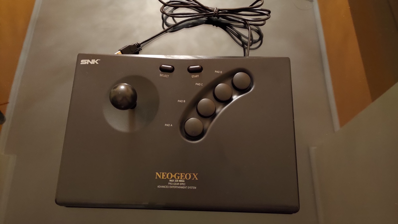

Σχεδόν έχουμε τελειώσει, το μόνο που έχουμε να κάνουμε είναι να βιδώσουμε το joystick και να τοποθετήσουμε τα λαστιχένια ποδαράκια στη θέση τους.
Είμαστε έτοιμοι! Με μια απλή διαδικασία έχουμε ένα joystick πιο ακριβές στις κινήσεις του!
