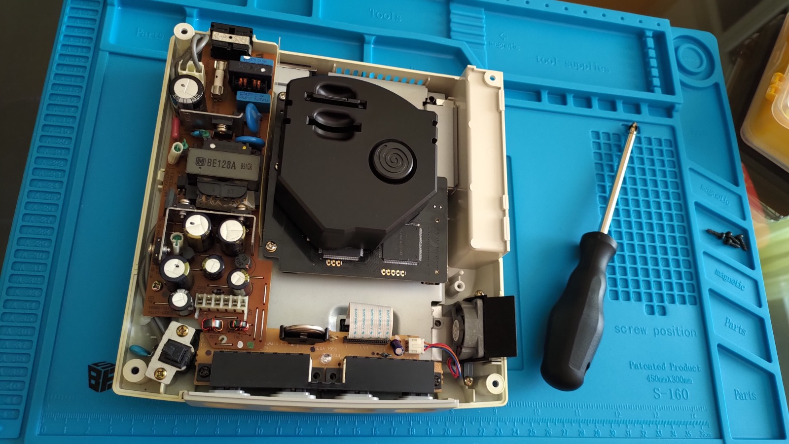

Το πολυαγαπημένο (για πολλούς) Sega Dreamcast, είναι μια κονσόλα με σύντομη ζωή αλλά με μεγάλη κοινότητα που ακόμη και σήμερα το υποστηρίζει. Εξακολουθεί να εμπνέει τους indie devs οι οποίοι αναπτύσσουν παιχνίδια για την κονσόλα καθώς και τους hardware modders οι οποίοι με τη σειρά τους παρουσιάζουν τις προτάσεις τους.
Τρεις προτάσεις hardware mod θα δούμε σήμερα, οι οποίες προσωπικά πιστεύω ότι βοηθούν πολύ την κονσόλα και της δίνουν έναν αέρα αναζωογόνησης.
Δεν θα επεκταθώ στον τρόπο τοποθέτησης, αν και όποιος έχει απορίες, μετά χαράς να βοηθήσω όσο μπορώ.

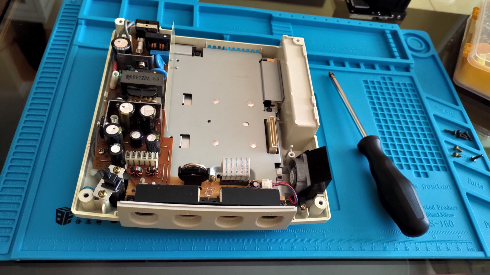

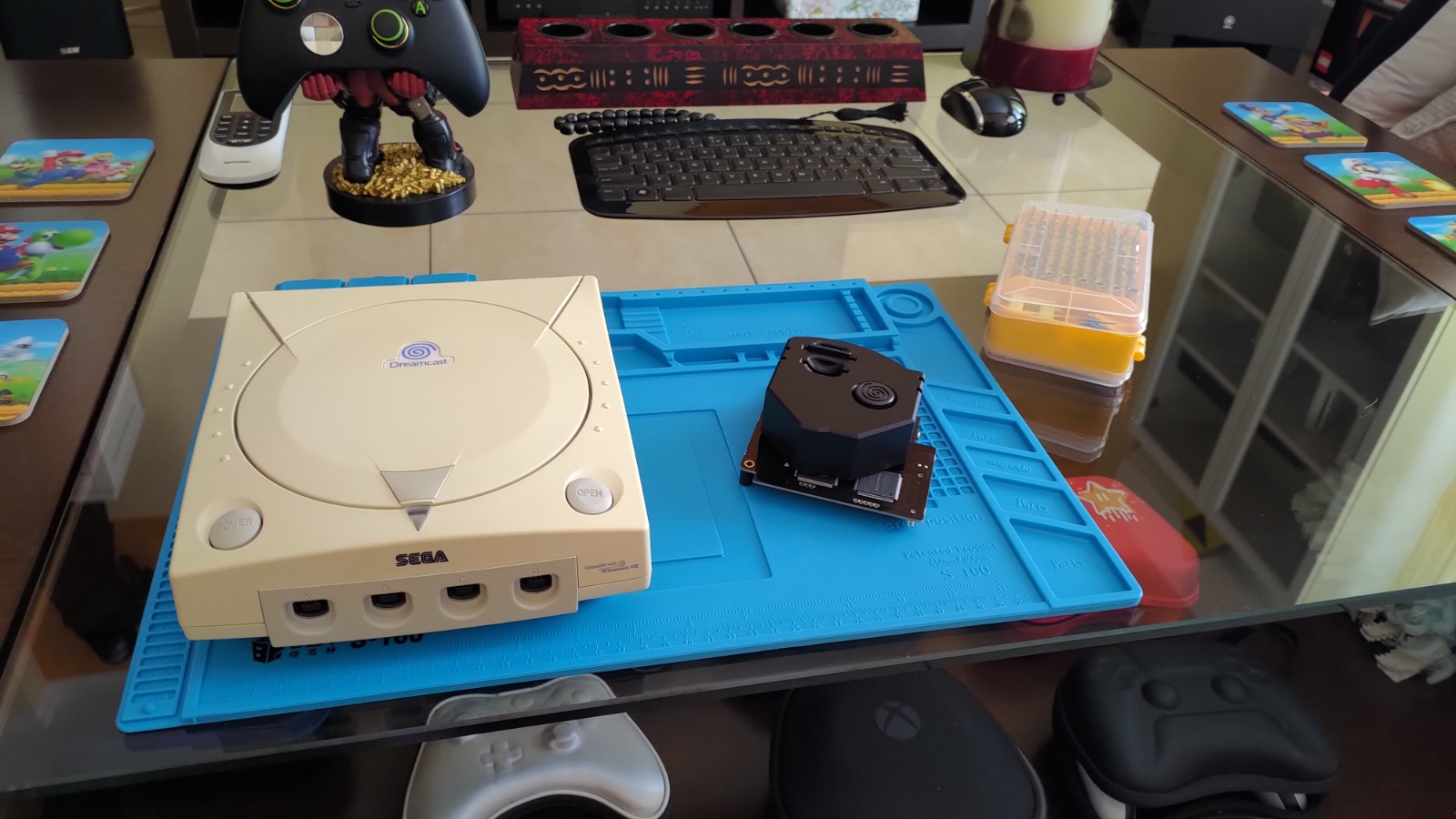

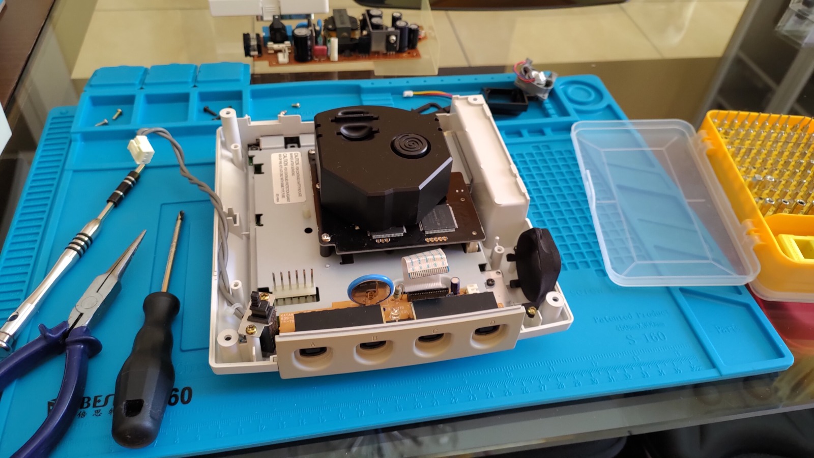

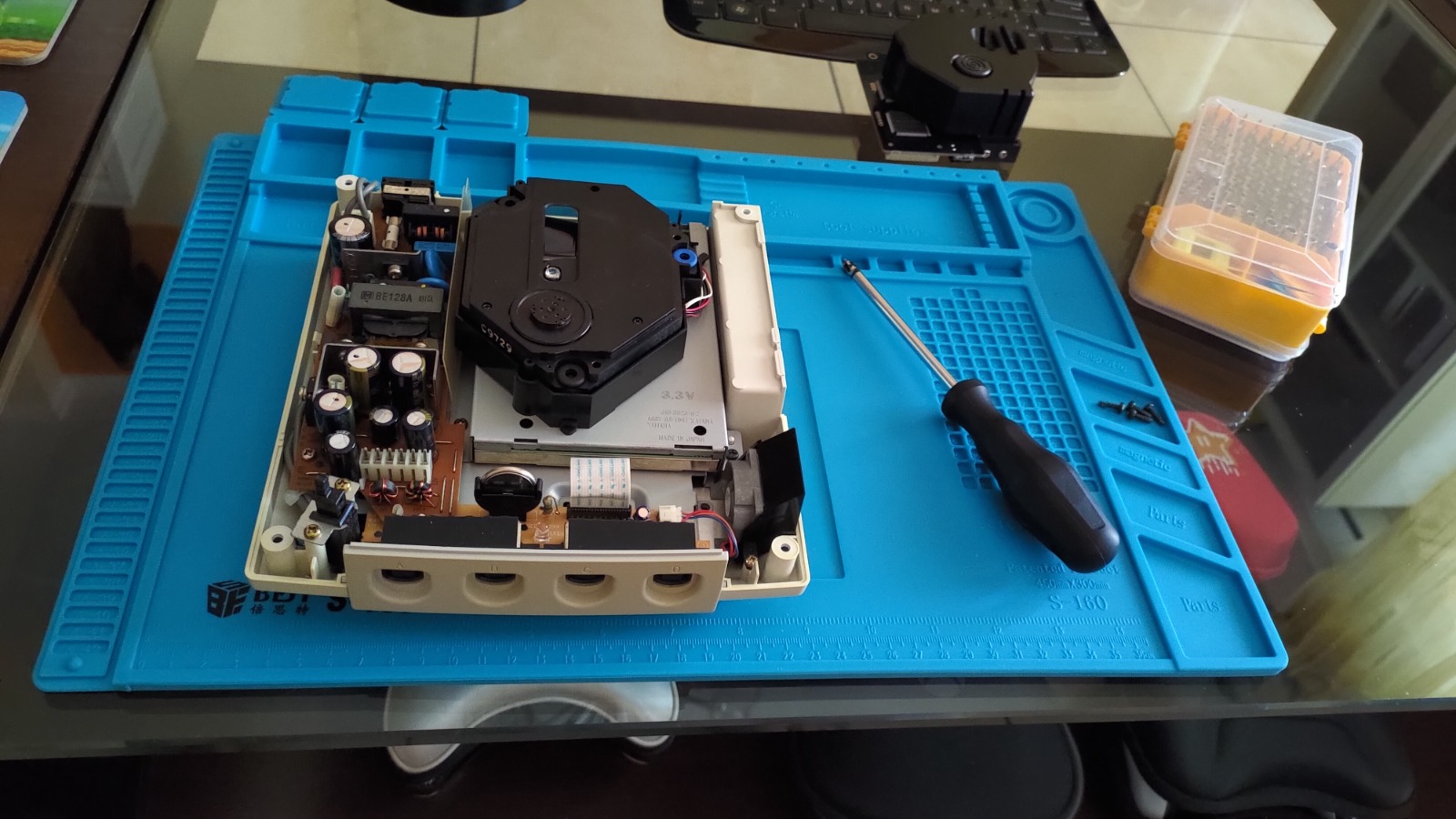

1) Αντικατάσταση του GD Rom Drive της κονσόλας με το GDMU

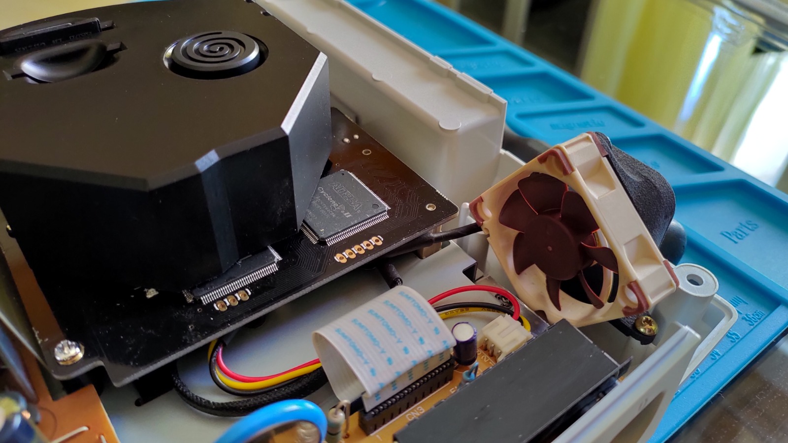

Αντικαθιστώντας το GD Rom Drive της κονσόλας με το GDMU έχουμε πολλαπλά οφέλη. Δεν χρησιμοποιούμε πλέον τα νόμιμα αγορασμένα παιχνίδια που έχουμε στη συλλογή μας, αλλά αντί αυτού, τρέχουμε τα παιχνίδια μας μέσω αρχείων από την SD κάρτα του GDMU. Έτσι ελαχιστοποιούμε τον κίνδυνο να φθαρούν τα δισκάκια από τα παιχνίδια της συλλογής μας. Επίσης η ταχύτητα εκκίνησης των παιχνιδιών μας γίνεται πολύ γρηγορότερη.
Το κόστος του mod ποικίλει. Ξεκινά από 30 ευρώ και πάνω. Στις φωτογραφίες φαίνεται και το 3d printing SD mount kit, το οποίο εξυπηρετεί στην εύκολη αλλαγή της SD κάρτας. Το κόστος είναι περίπου 10 ευρώ και πάνω.
2) Αντικατάσταση του στοκ ανεμιστήρα της κονσόλας

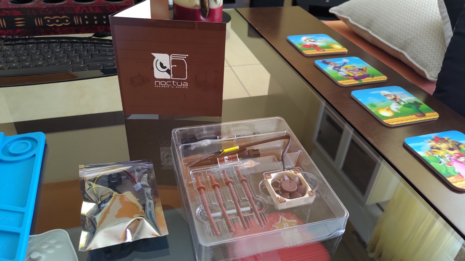

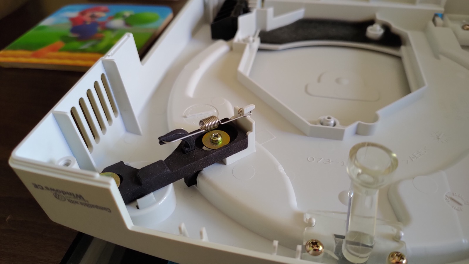

Ο μικρός, θορυβώδης και μη αποδοτικός ανεμιστήρας της κονσόλας, καιρός είναι να αλλαχθεί! Το mod αυτό έρχεται με έναν ελαφρώς μεγαλύτερο, πολύ αθόρυβο και σαφώς πιο αποδοτικό ανεμιστήρα της γνωστής εταιρίας από τον χώρο των pc, την Noctua. Και εδώ έχουμε πολλαπλά οφέλη : λιγότερος θόρυβος (πρακτικά είναι αθόρυβος), πιο αποδοτική ψύξη του εσωτερικού της κονσόλας. Το κιτ του mod έρχεται επίσης με ένα 3d printing εξάρτημα που αντικαταστεί τον παλιό μηχανισμό ανοίγματος του καπακίου της κονσόλας. Θα έλεγα ότι το mod αυτό είναι ζωτικής σημασίας για την ζωή της κονσόλα καθώς μειώνεται πολύ η θερμοκρασία στο εσωτερικό της. Το κόστος είναι από 30 ευρώ και άνω.

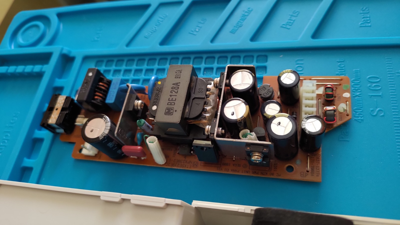

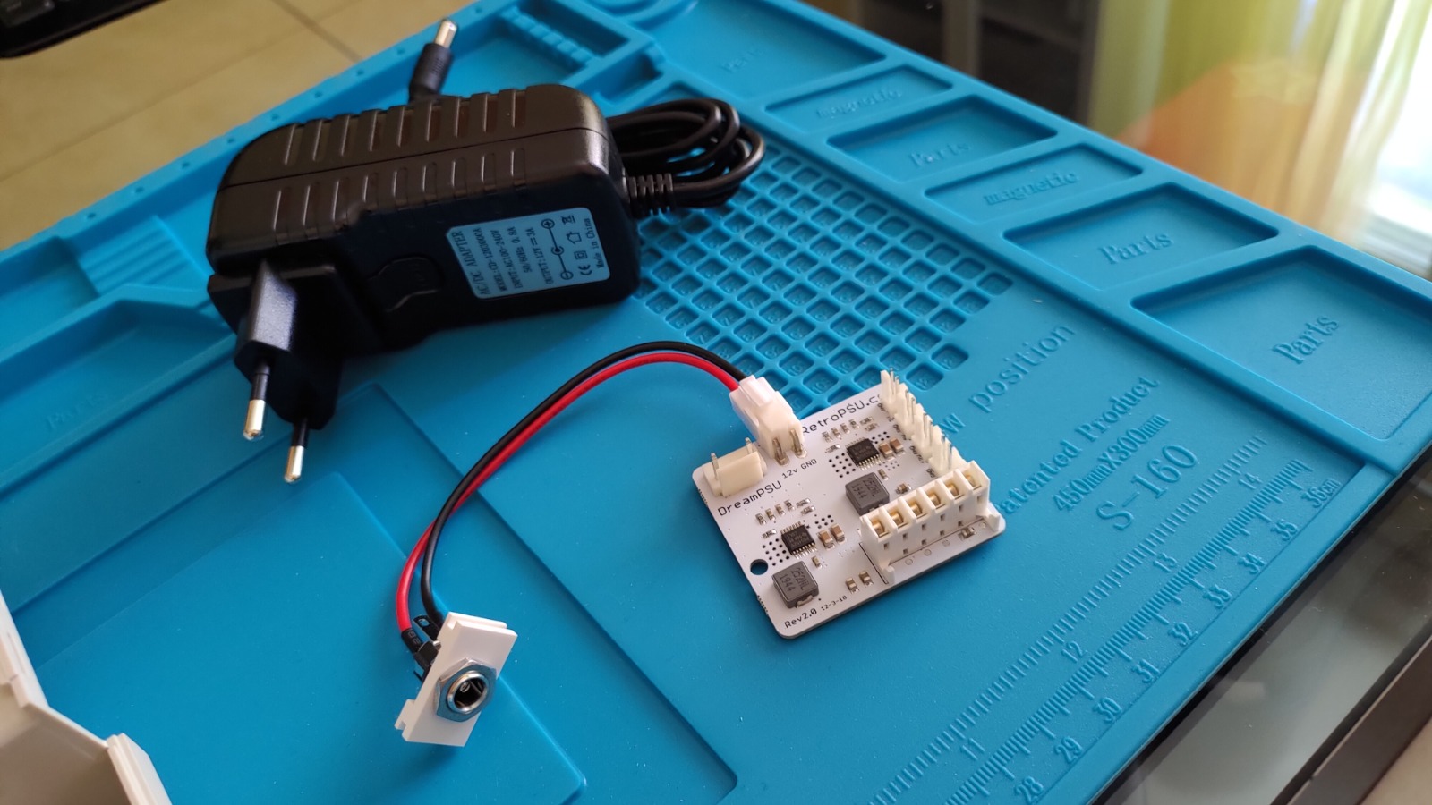

3) Αντικατάσταση του τροφοδοτικού της κονσόλας

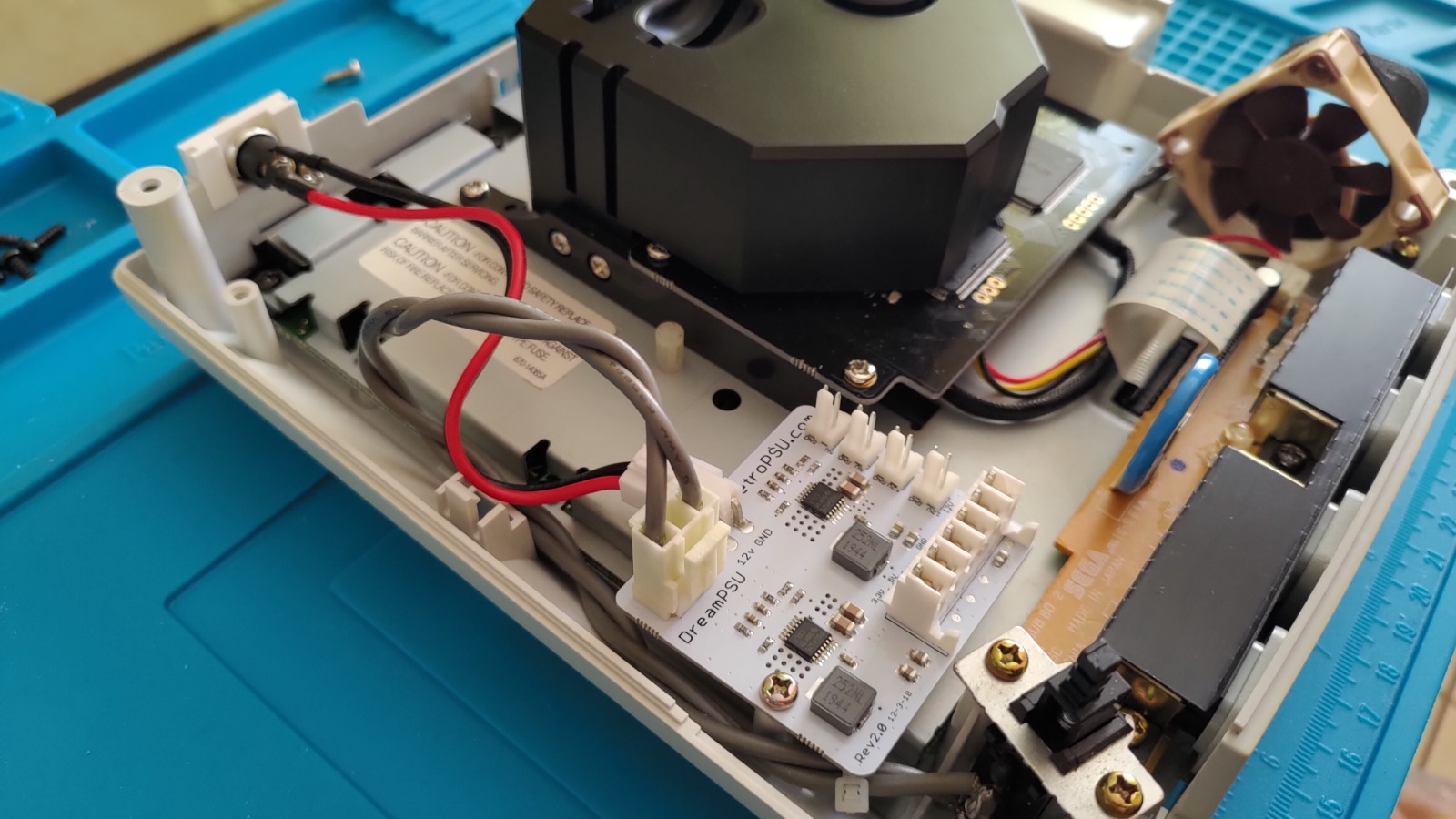

Τρίτο και τελευταίο mod, η αντικατάσταση του τροφοδοτικού της κονσόλας με ένα μικρότερο και πιο σύγχρονο. Το συγκεκριμένο έχει την ονομασία DreamPSU. Κι εδώ, η απομάκρυνση του παλιού τροφοδοτικού και η τοποθέτηση του DreamPSU, είναι μονόδρομος στην απομάκρυνση της θερμοκρασίας από το εσωτερικό της κονσόλας. Το κιτ έρχεται με το DreamPSU και με ή χωρίς το εξωτερικό τροφοδοτικό. Το κόστος είναι από 30 ευρώ και άνω.
