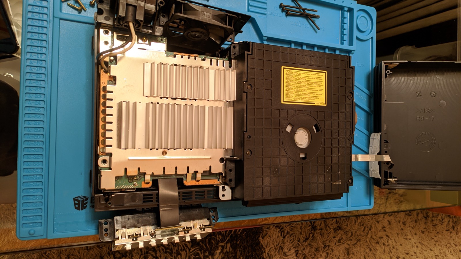

Στον μικρό αυτό οδηγό, με την υπερπολύτιμη βοήθεια του φίλου ethaniel (πάλι!), θα δείξουμε πως αλλάζουμε τον θορυβώδη ανεμιστήρα του fat Playstation 2. Το mod αυτό ήταν απαραίτητο, καθώς το Ps2 που διαθέτω έκανε αρκετό θόρυβο.

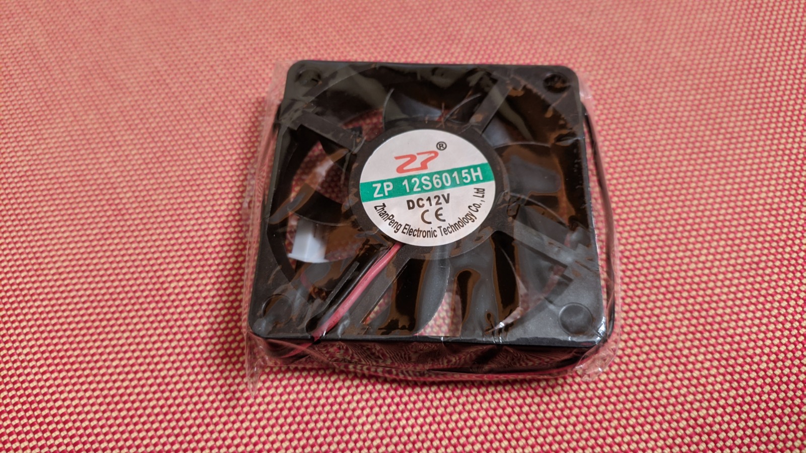

Τα εργαλεία που θα χρειαστούμε είναι : κατσαβίδια, κολλητήρι με τα παρελκόμενά του, ένα μυτοτσίμπιδο, ηλεκτρικό πιστόλι σιλικόνης και τον ανεμιστήρα. Ο ανεμιστήρας πρέπει να έχει διάμετρο 6 εκατοστά (60 mm), να είναι στα 12V και να είναι αθόρυβος. Αυτόν που παρουσιάζω τον έχω προμηθευτεί από το aliexpress και η τιμή του είναι γύρω στο 1 ευρώ.
Ο χρόνος εγκατάσατασης είναι από μισή ώρα μέχρι μία ώρα περίπου.

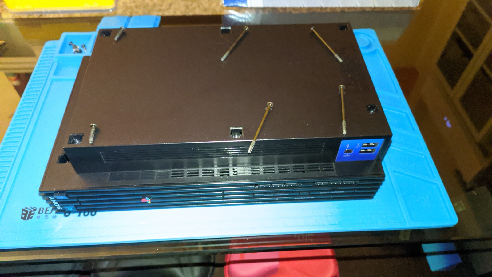

Αρχικά πρέπει να ανοίξουμε το Ps2. Ένας οδηγός από το Youtube θα μας βοηθήσει σε αυτό.

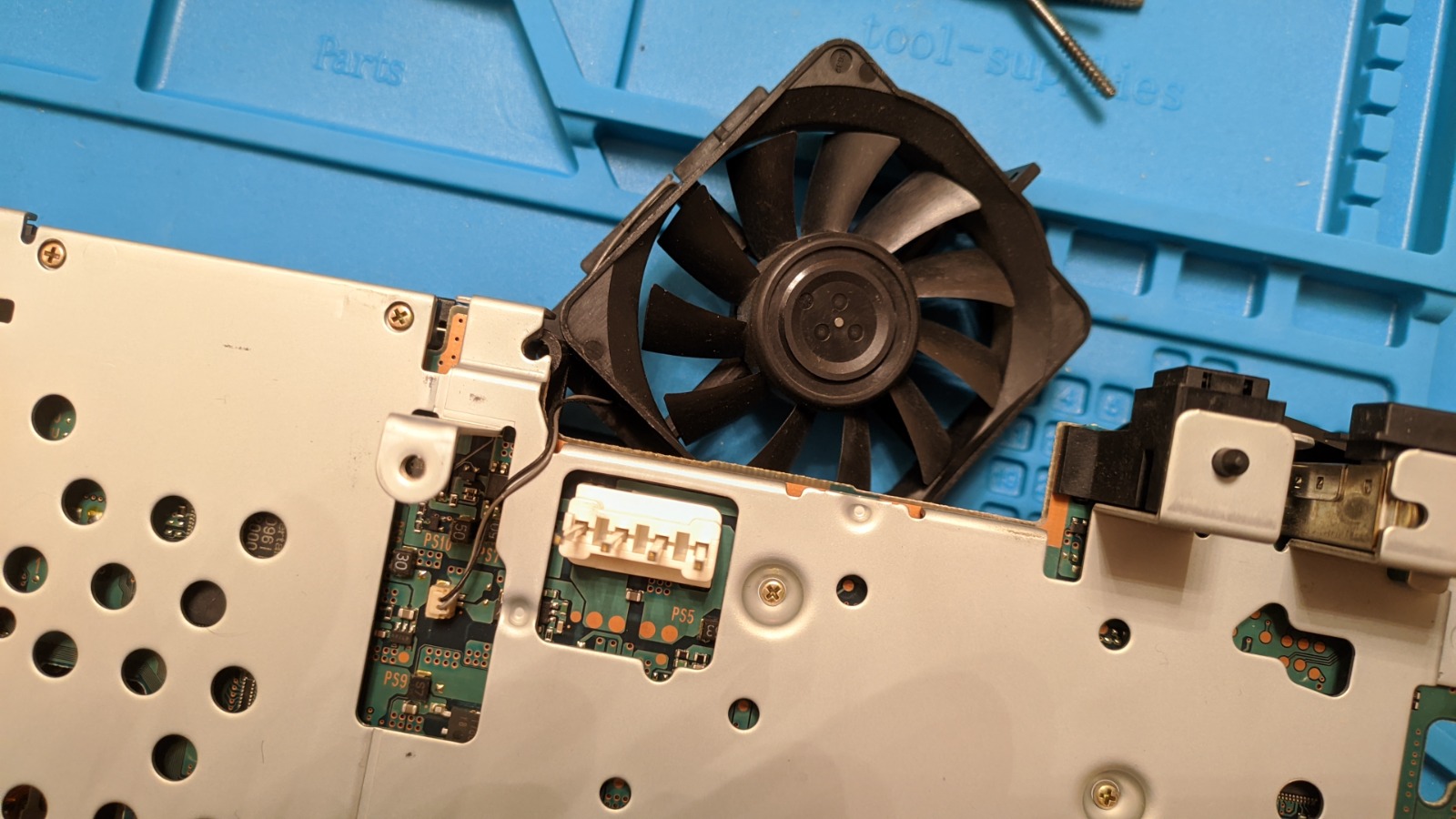

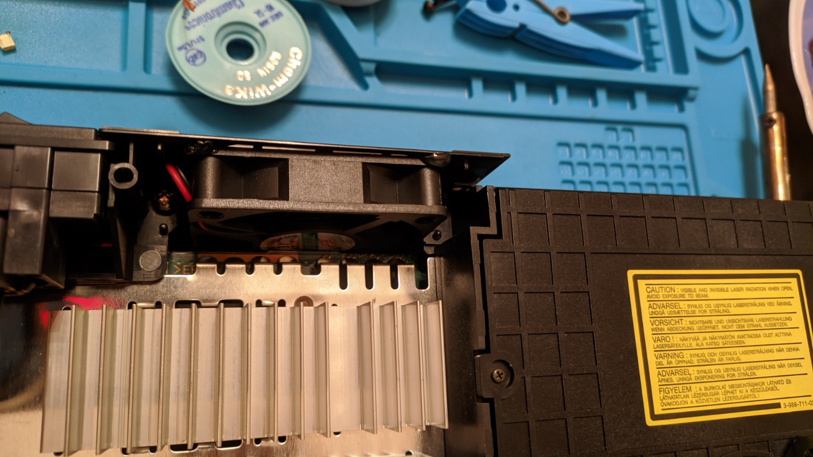

Συνεχίζουμε μέχρι να φτάσουμε στο σημείο που θα έχουμε πρόσβαση στο καλώδιο του παλιού ανεμιστήρα που συνδέεται με την μητρική της κονσόλας.
Αποσυνδέουμε τον παλιό ανεμιστήρα και τον απομακρύνουμε. Παρατηρούμε ότι υπάρχει η υποδοχή πάνω στην μητρική πλακέτα.
Εδώ έχουμε δύο επιλογές στο πως θα συνεχίσουμε. Προσωπικά επέλεξα την δεύτερη μέθοδο.
1) Κόβουμε το καλώδιο του παλιού ανεμιστήρα που πάνω του έχει το μικρό βίσμα που συνδέεται στην μητρική. Στη σύνέχεια, κόβουμε το βίσμα από τον νέο ανεμιστήρα και κολλάμε τα δύο καλώδια μαζί. Έτσι έχουμε έτοιμο τον νέο ανεμιστήρα.

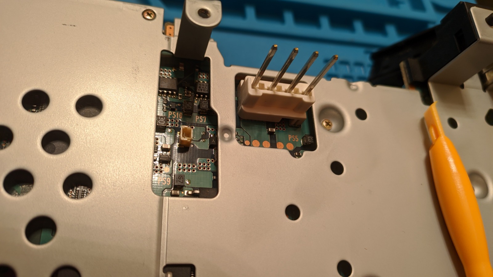

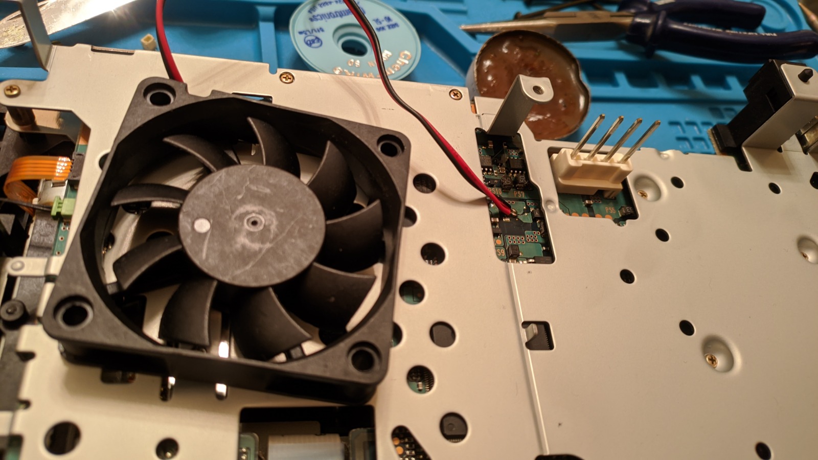

2) Με ένα μυτοτσίμπιδο, απομακρύνουμε προσεκτικά την υποδοχή του παλιού ανεμιστήρα που υπάρχει στην μητρική του Ps2. Δεν χρειάζεται να εφαρμόσουμε μεγάλη δύναμη για να γίνει αυτό. Στην συνέχεια, κόβουμε το βίσμα στον νέο ανεμιστήρα, ξεγυμνώνουμε τα δύο καλώδια και τα κολλάμε απευθείας πάνω στην μητρική του μηχανήματος (στην θέση που υπήρχε η υποδοχή που αφαιρέσαμε). Φροντίζουμε να τα κολλήσουμε με την σωστή φορά για να λειτουργήσει ο ανεμιστήρας μας (διάταξη όπως στην φωτογραφία).
Στη συνέχεια προσθέτουμε λίγη ζεστή σιλικόνη με το πιστόλι, στο σημείο των επαφών. Αφήνουμε να στεγνώσει.
Έχουμε σχεδόν τελειώσει. Το μόνο που μένει είναι να συναρμολογήσουμε ξανά το Ps2.
Επειδή ο νέος μας ανεμιστήρας δεν μπορεί να βιδωθεί πάνω στο σασί του Ps2 (όπως ο παλιός), ένας τρόπος είναι πάλι η σιλικόνη. Εφαρμόζουμε μια μικρή ποσότητα στα δύο άκρα του και το αφήνουμε να στεγνώσει.
Αυτό ήταν! Έχουμε ένα αθόρυβο Ps2 με έλάχιστη εργασία και μηδαμινά έξοδα!
