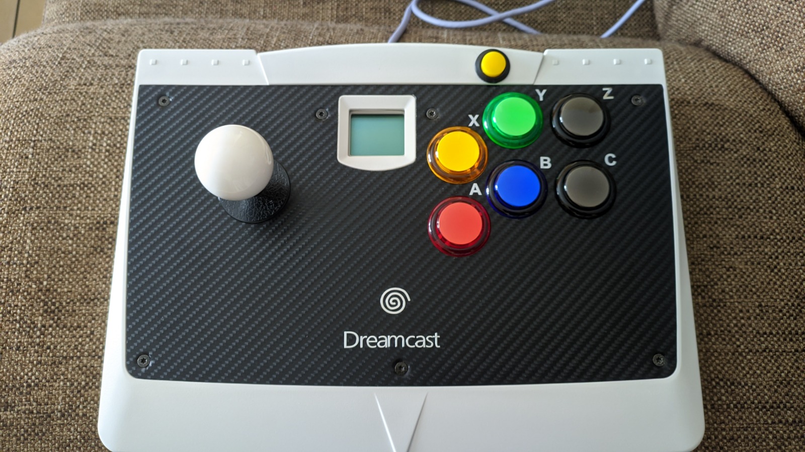

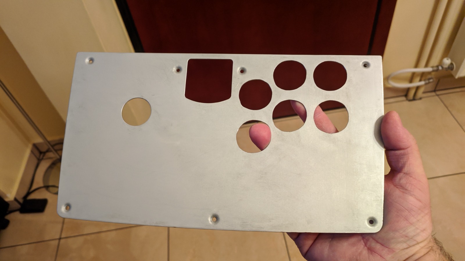

Ας κάνουμε άλλο ένα mod για να γουστάρουμε
Το απίθανο joystick για το Dreamcast (το κατασκεύασε η Agetec για λογαριασμό της Sega), πήρε αναβάθμιση!

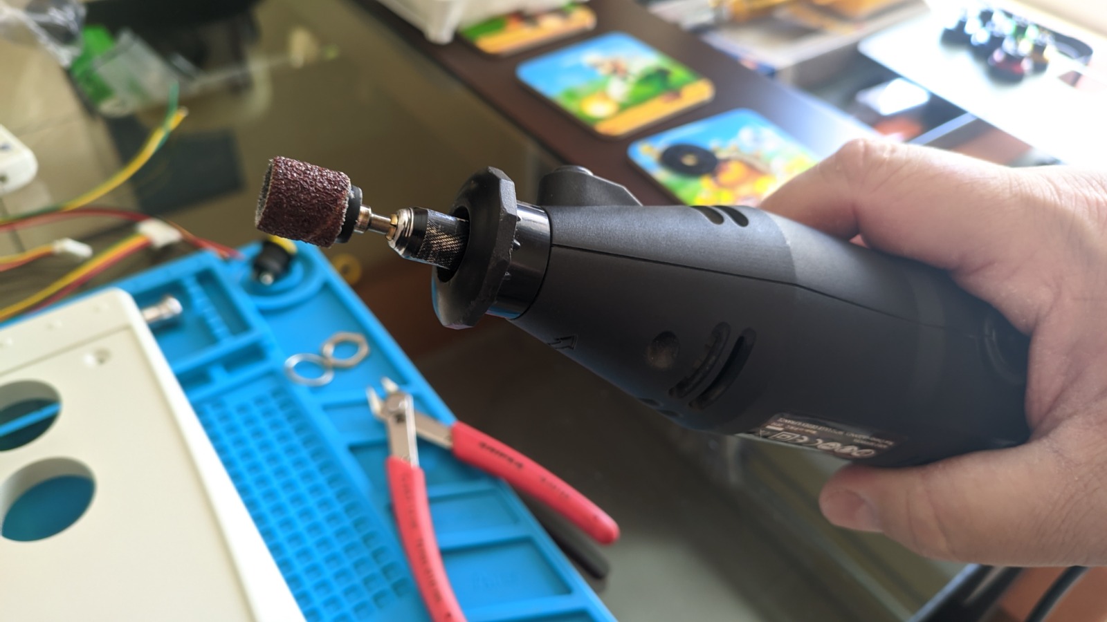

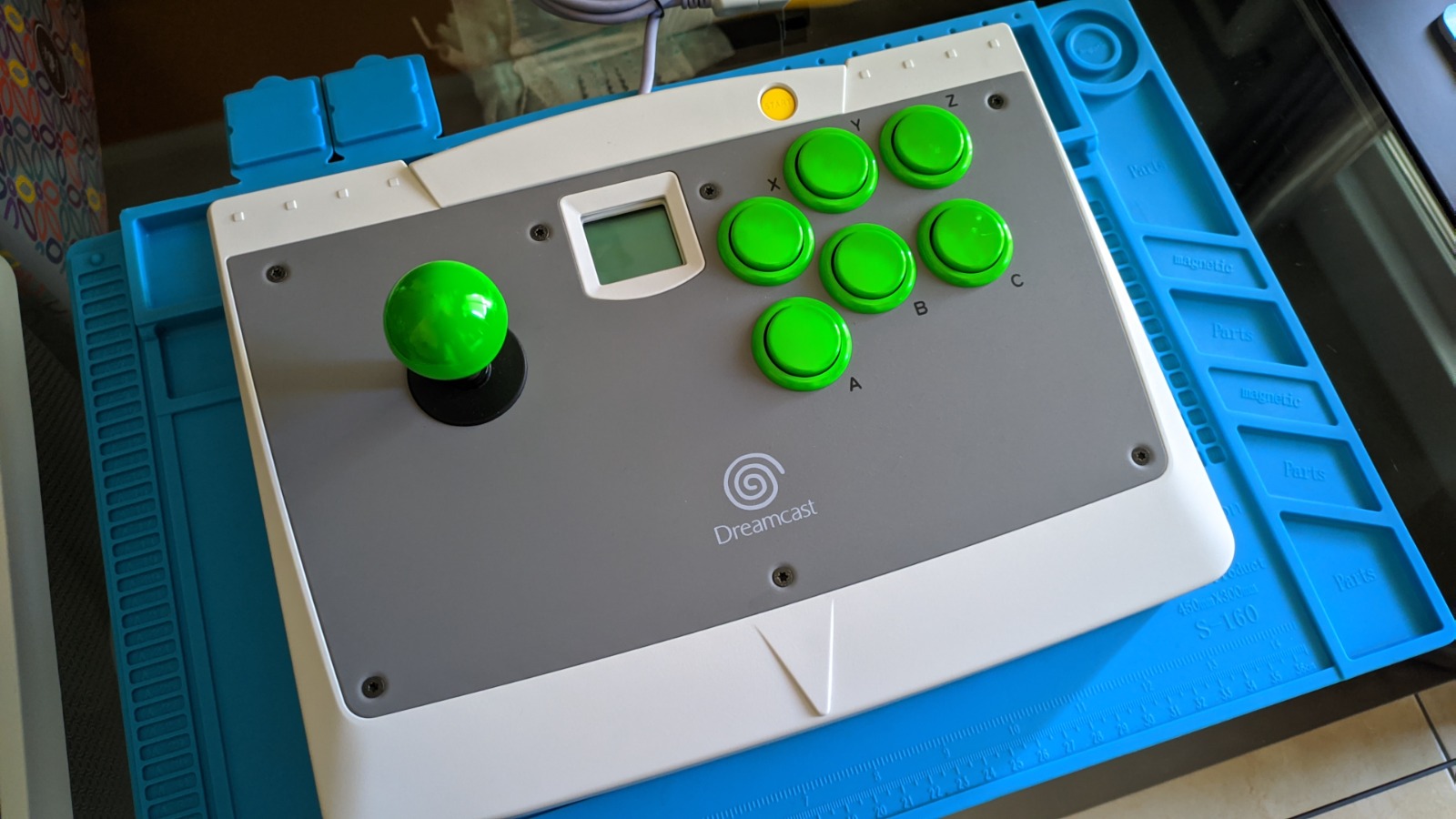

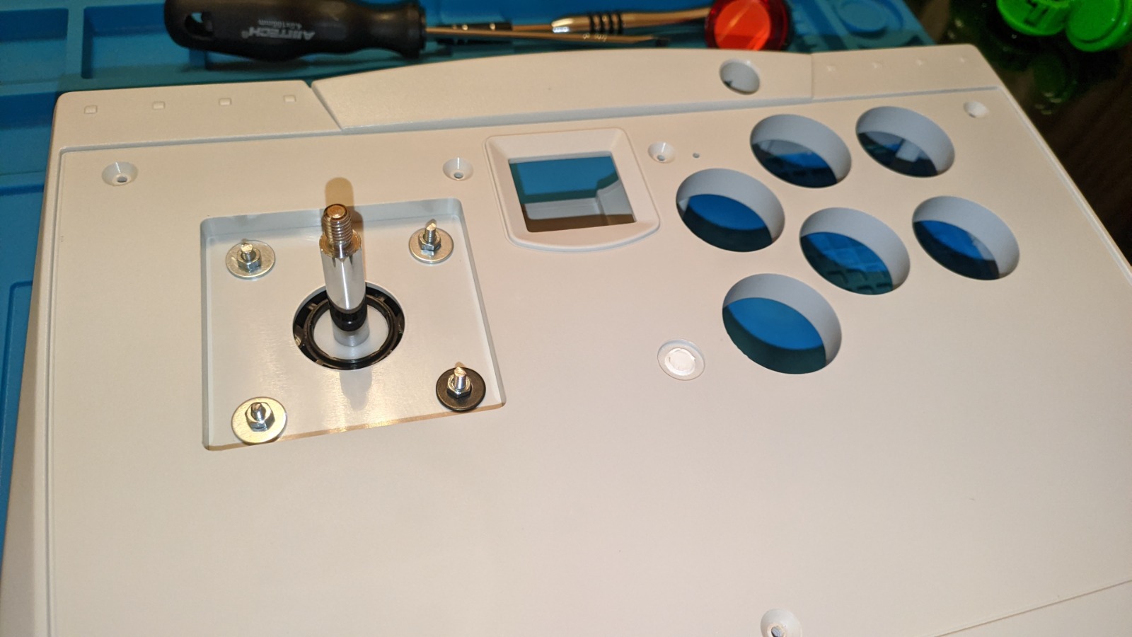

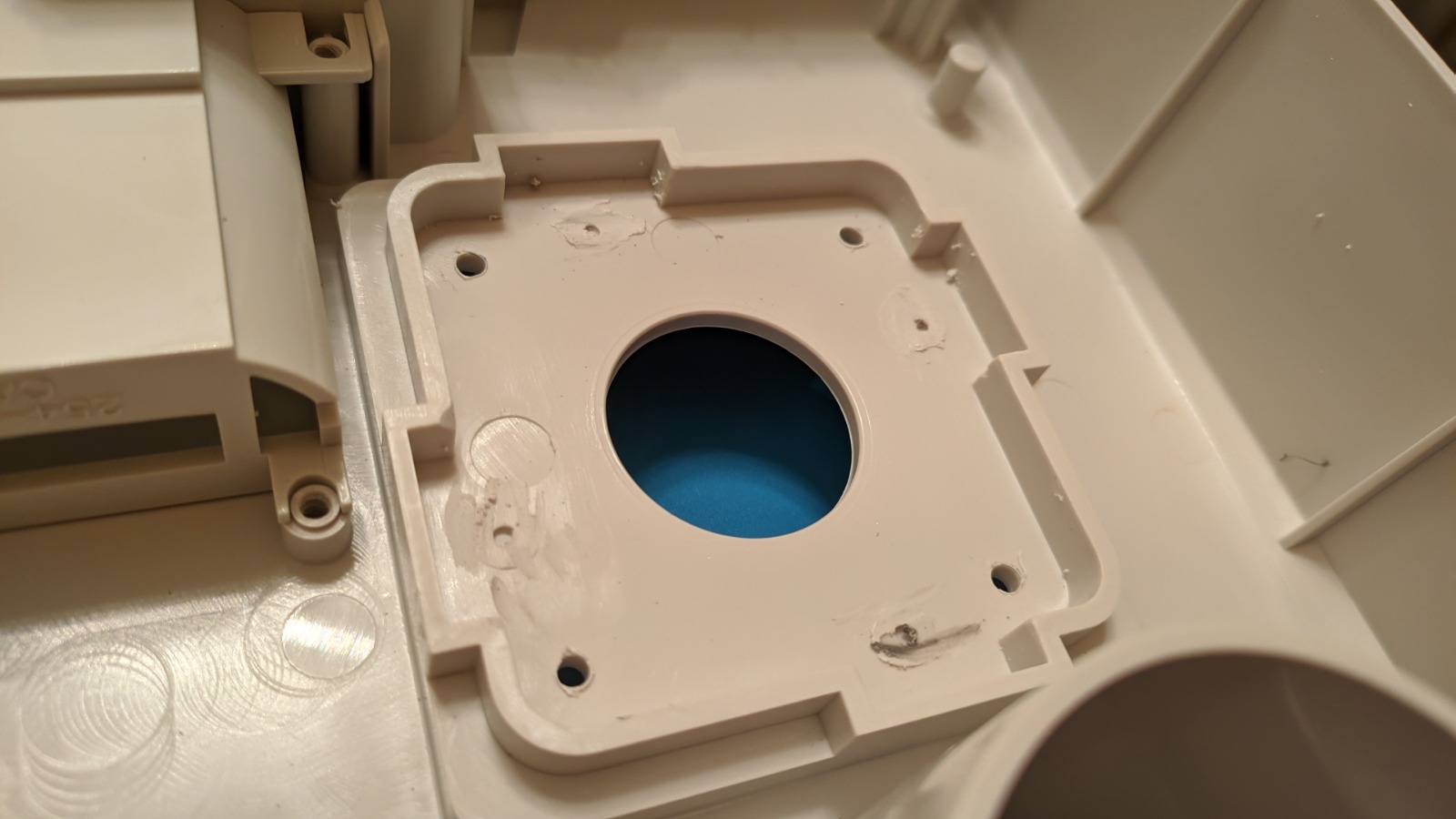

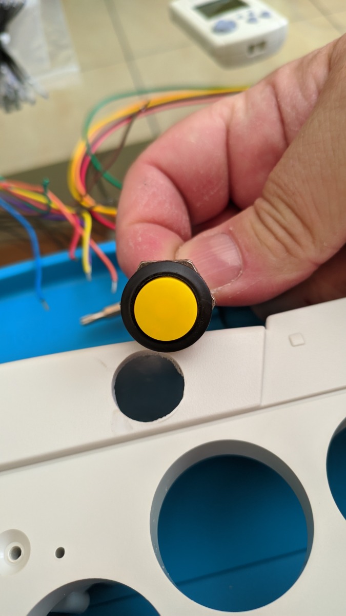

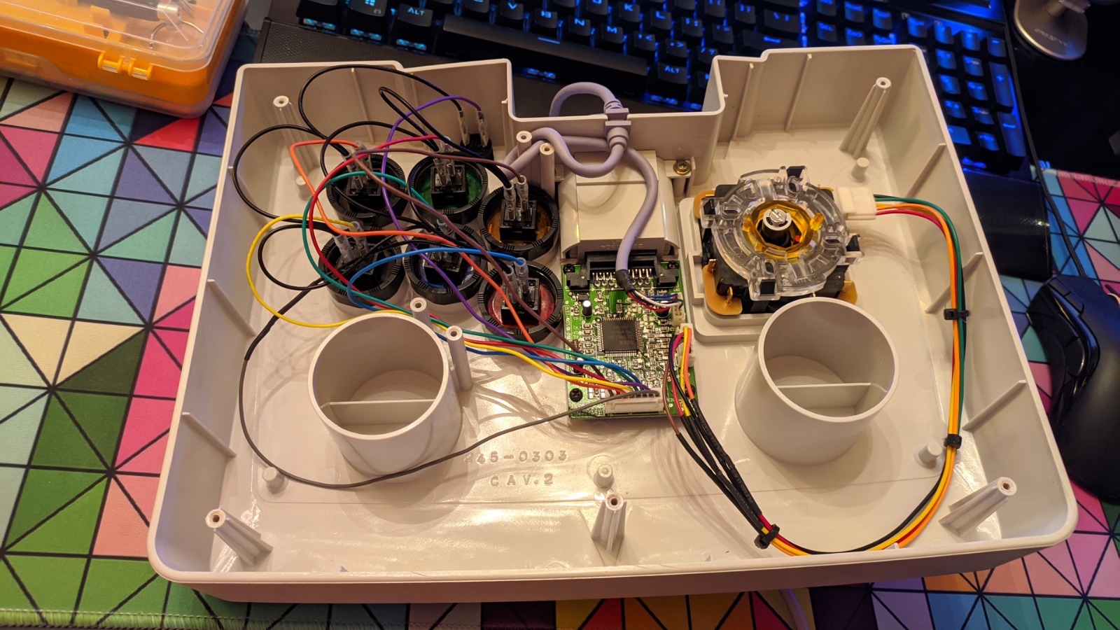

Το mod μου πήρε αρκετό χρόνο λόγω του ότι ήθελε τριμάρισμα στο μεταλλικό plate για να χωράνε τα νέα κουμπιά. Τα κουμπιά που χρησιμοποίησα είναι της Seimitsu (διαμέτρου 30mm) και το joystick με τον οκτάγωνο restrictor είναι της Sanwa. Φυσικά η αίσθηση που δίνουν δεν έχει καμιά σχέση με τα αυθεντικά parts που είχε το joystick. Επίσης άλλαξα και το κουμπί του Start, καθώς το παλιό είχε πρόβλημα.

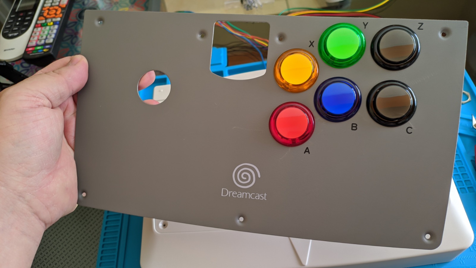

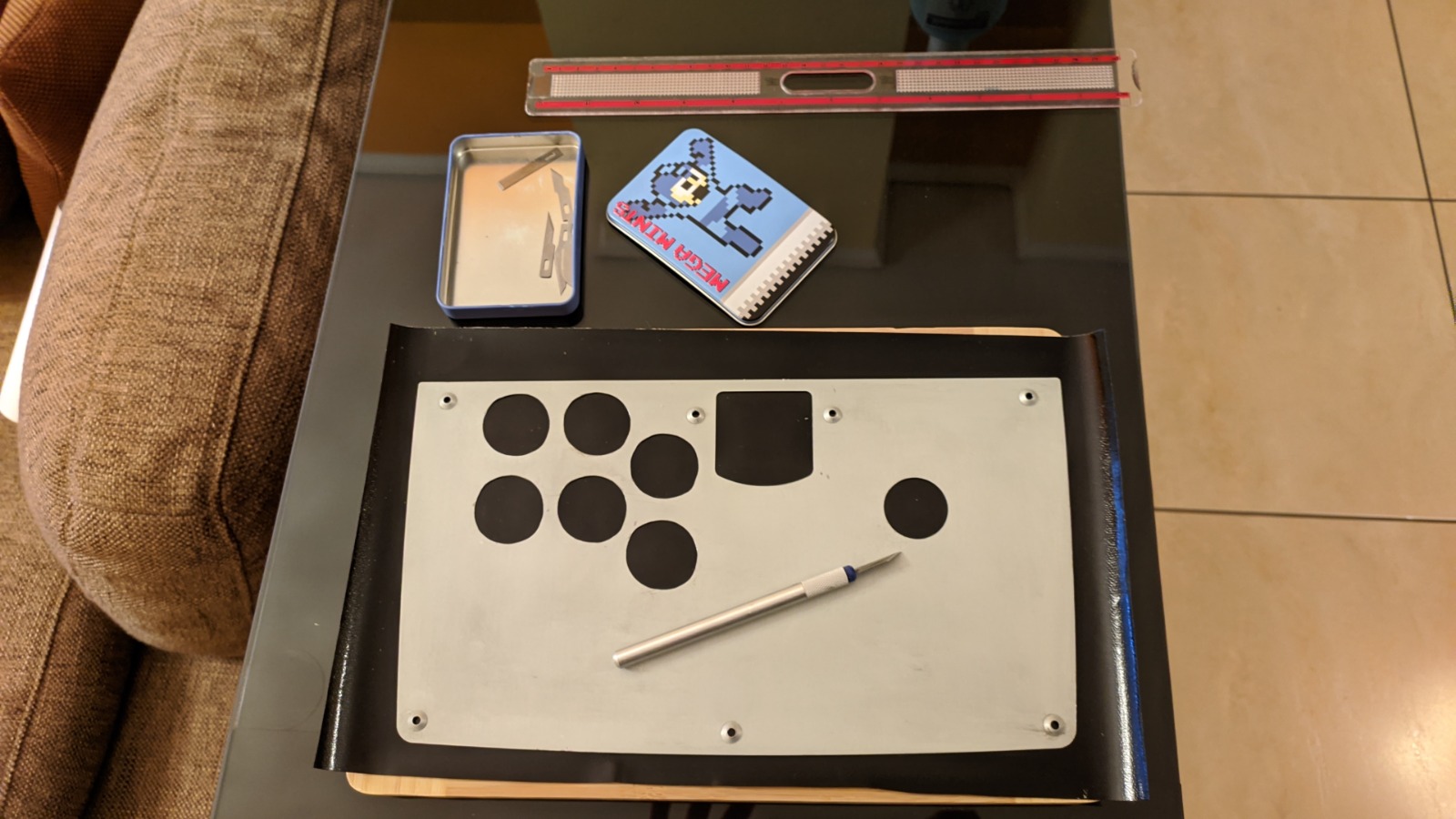

Το μεταλλικό plate αφού τροχίστηκε για να χωρέσουν τα νέα κουμπιά, υπέστη μια χημική διαδικασία για να αφαιρεθεί το χρώμα του. Μπορεί κάποιος να το βάψει με το χρώμα της επιλογής του, εγώ επέλεξα να το ντύσω με σκληρό πλαστικό αυτοκόλλητο σε στυλ carbon fiber. Ηθελα να αλλάξω το αρχικό look που είχε από το εργοστάσιο. Τέλος για λόγους καλαισθησίας, παράγγειλα αυτοκόλλητα με το λογότυπο της κονσόλας καθώς και για τα γράμματα των κουμπιών. Μου βγήκαν λίγο offset στο κόλλημα αλλά οκ
Ακολουθούν φωτογραφίες από όλη την διαδικασία του μονταρίσματος καθώς και το link από το Youtube απ'όπου άντλησα χρήσιμες πληροφορίες.
