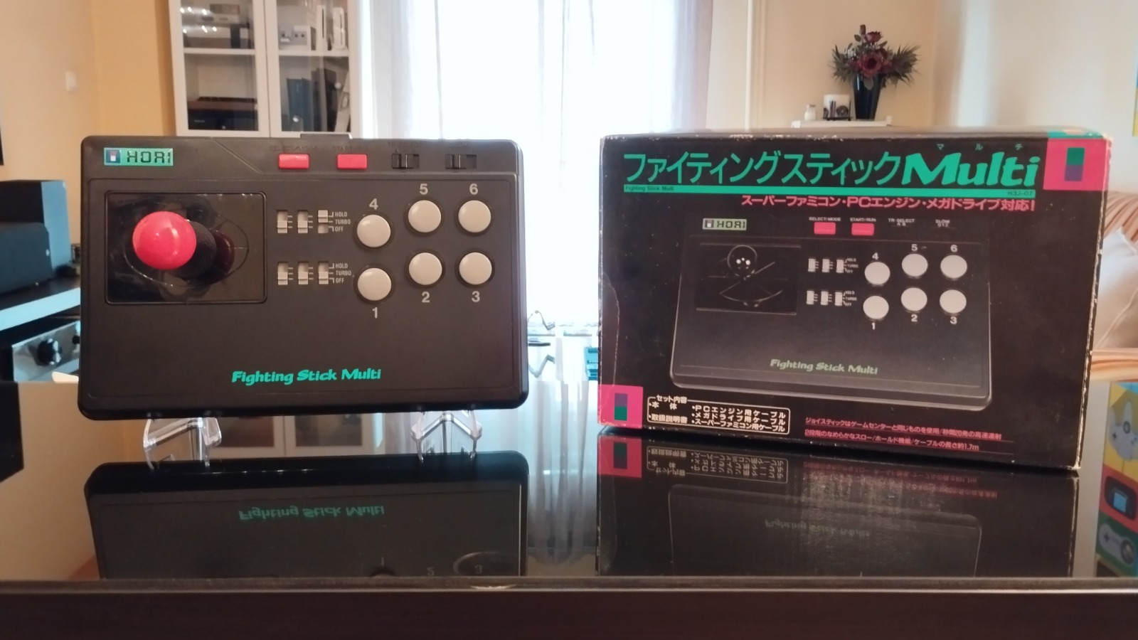

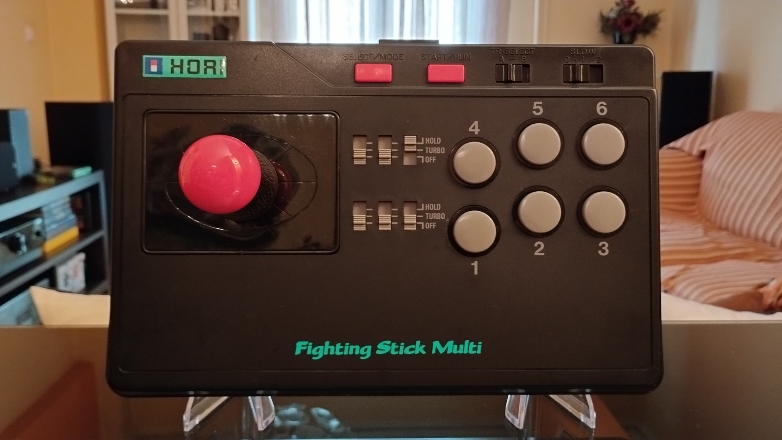

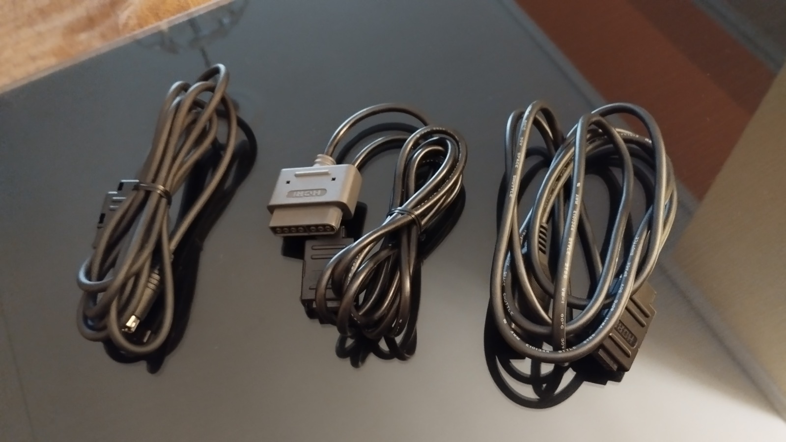

Το Fighting Stick Multi, είναι μια πολύ ιδιαίτερη και versatile πρόταση της εταιρίας Hori. Πρόκειται για ένα fighting joystick το οποίο μπορεί να συνδεθεί με τις θρυλικές κονσόλες της 16 bit εποχής, το Super Nintendo, το Mega Drive και το Nec PC Engine (εννοείται και με το Nec Turbo Duo). Αυτό επιτυγχάνεται με την χρήση τριών αποσπόμενων καλωδίων που έρχονται μαζί με την κονσόλα. Διαθέτει επίσης λειτουργία turbo (autofire). Η κατασκευή του joystick είναι από πλαστικό, τα κουμπιά χρησιμοποιούν μεμβράνες και το βάρος του είναι αυξημένο λόγω των δύο μεταλλικών κυλινδρικών ράβδων που έχει εσωτερικά για να επιτύχει σταθερότητα πάνω σε επίπεδες επιφάνεις. Επίσης διαθέτει στρογγυλά "ποδαράκια" από καουτσούκ για να γατζώνει καλύτερα και να μην μετακινείται κατά την διάρκεια του παιχνιδιού. Οι διαστάσεις του συνολικά είναι περιορισμένες και αυτό δεν το κάνει ιδανικό να το έχουμε ακουμπισμένο πάνω στα πόδια μας, όπως γίνεται με τα σύγχρονα joysticks.

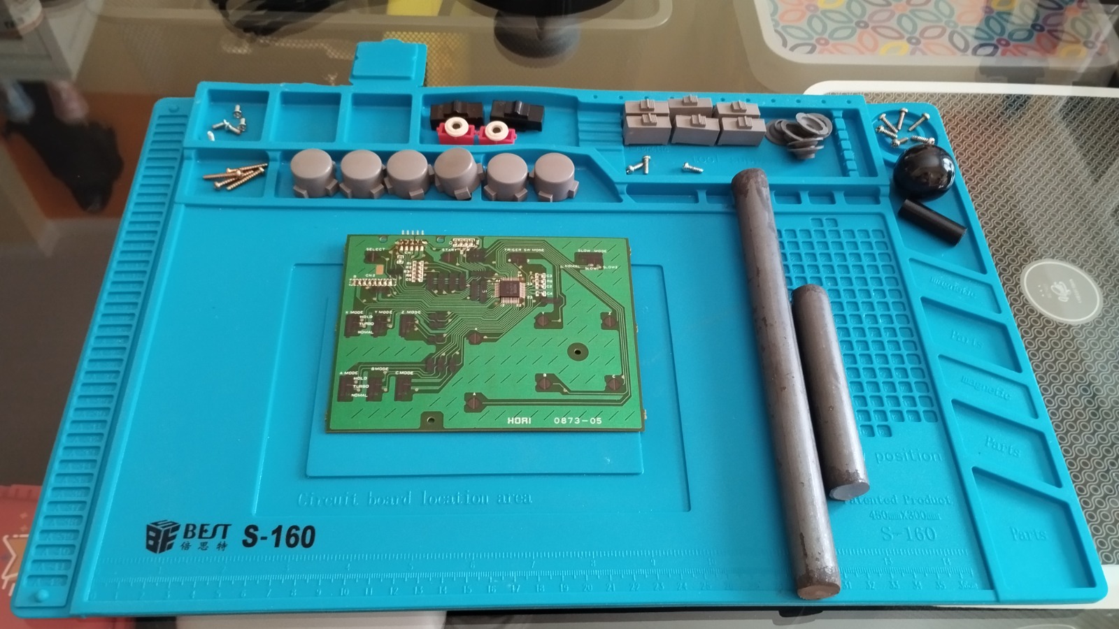

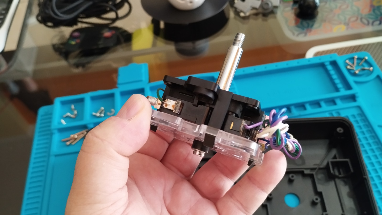

Ήθελα να αλλάξω τον μηχανισμό του joystick (ο οποίος μετρούσε αρκετά χρόνια και ήταν σφιχτός με αποτέλεσμα να μην εκτελούνται σωστά οι κινήσεις) και έτσι προχώρησα στο μοντάρισμα. Ο μηχανισμός που προτιμώ όταν μοντάρω σύγχρονα joysticks είναι ο Sanwa JLF, ο οποίος συντροφεύει εδώ και δεκαετίες τα arcades σε όλο τον κόσμο. Πρόκειται για τον πιο αναγνωρίσιμο και ίσως τον πιο αξιόπιστο και ακριβή μηχανισμό που χρησιμοποιούν οι περισσότεροι modders.

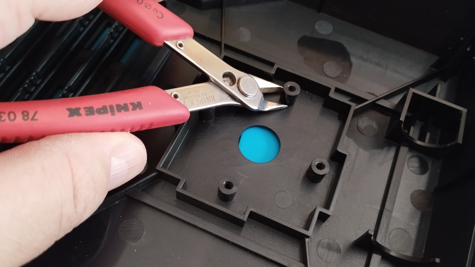

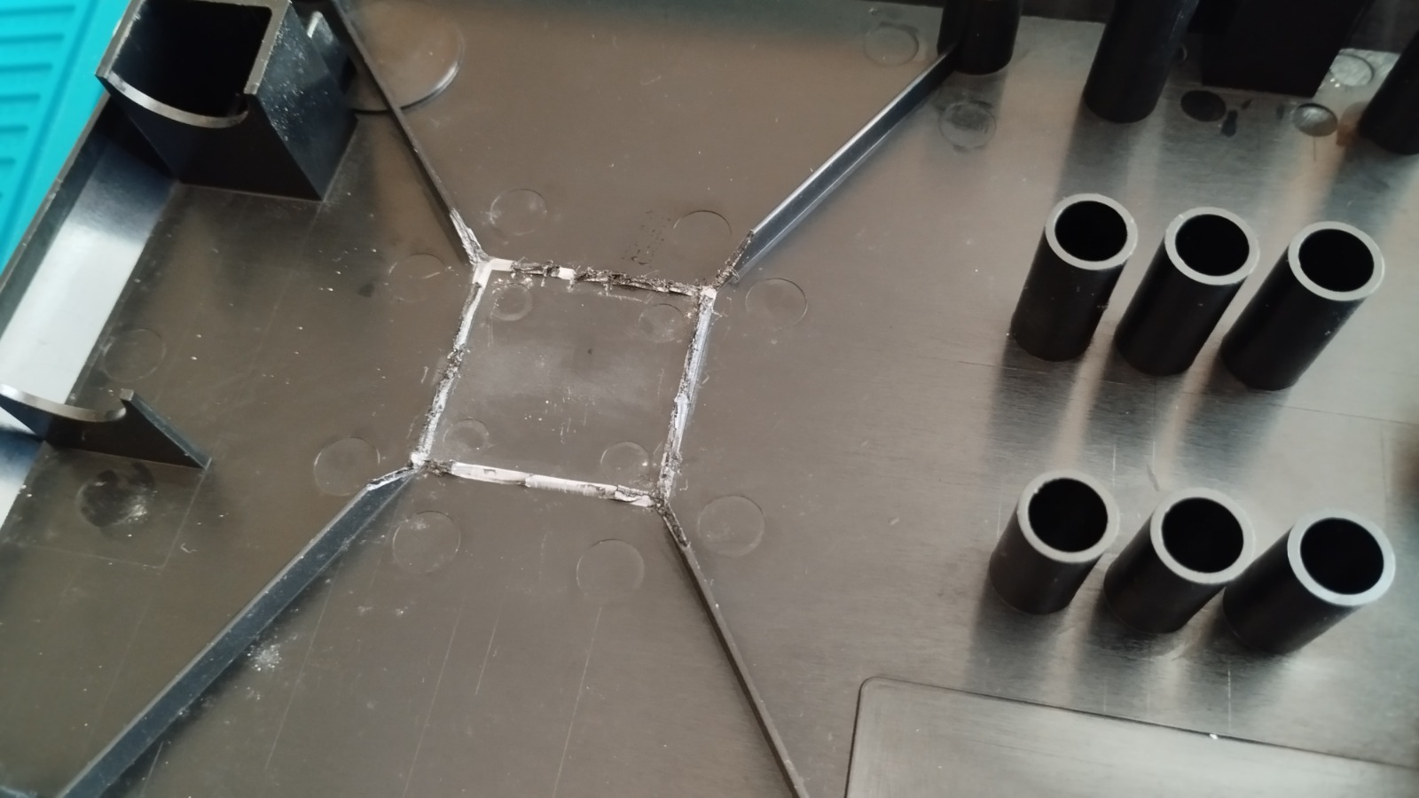

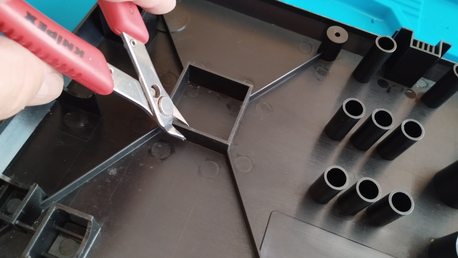

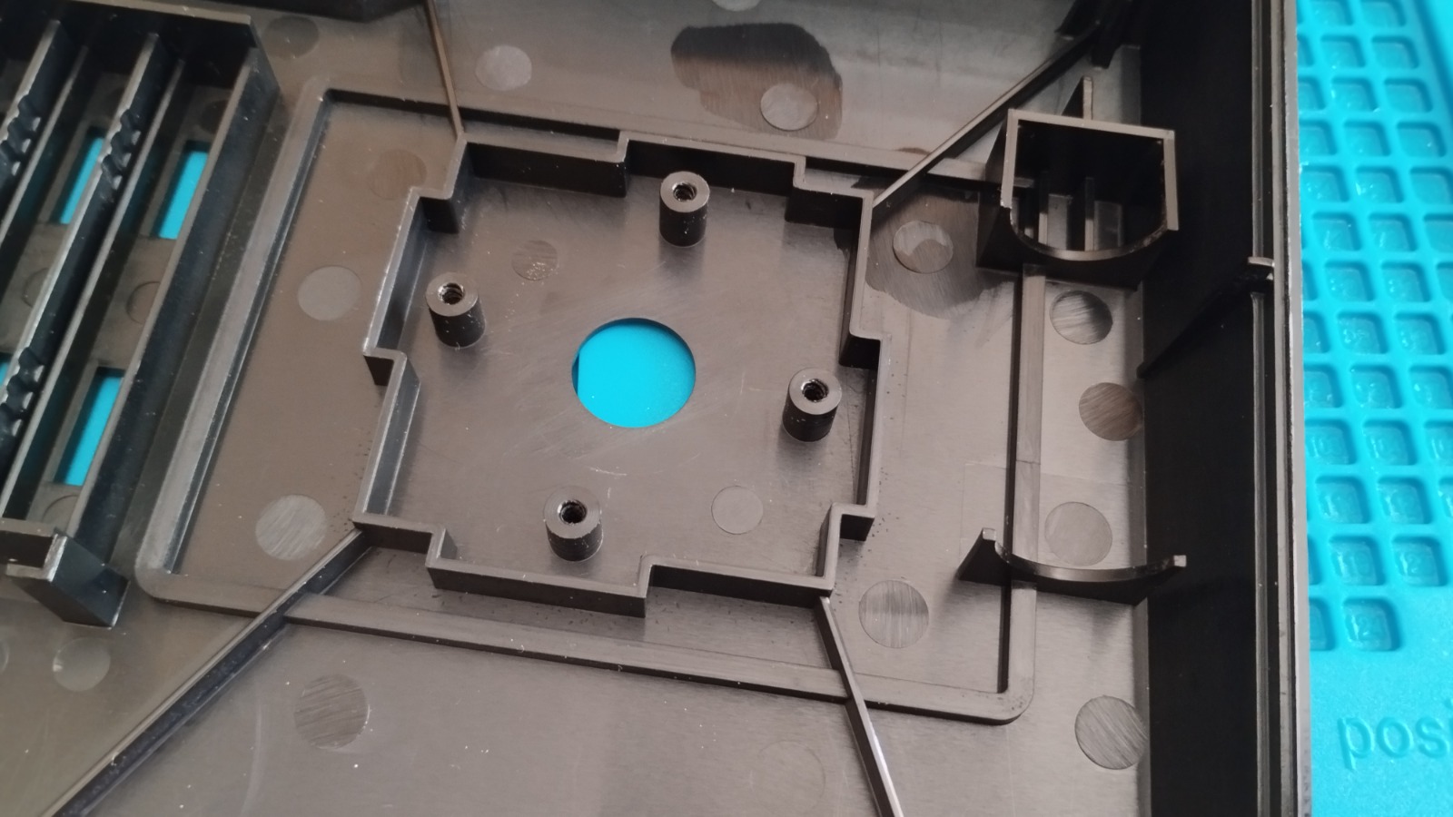

Όμως κάπου εδώ αντιμετώπισα ένα πρόβλημα. Λόγω περιοριμένου ύψους του καλουπιού, ο μηχανισμός δεν χωρούσε.

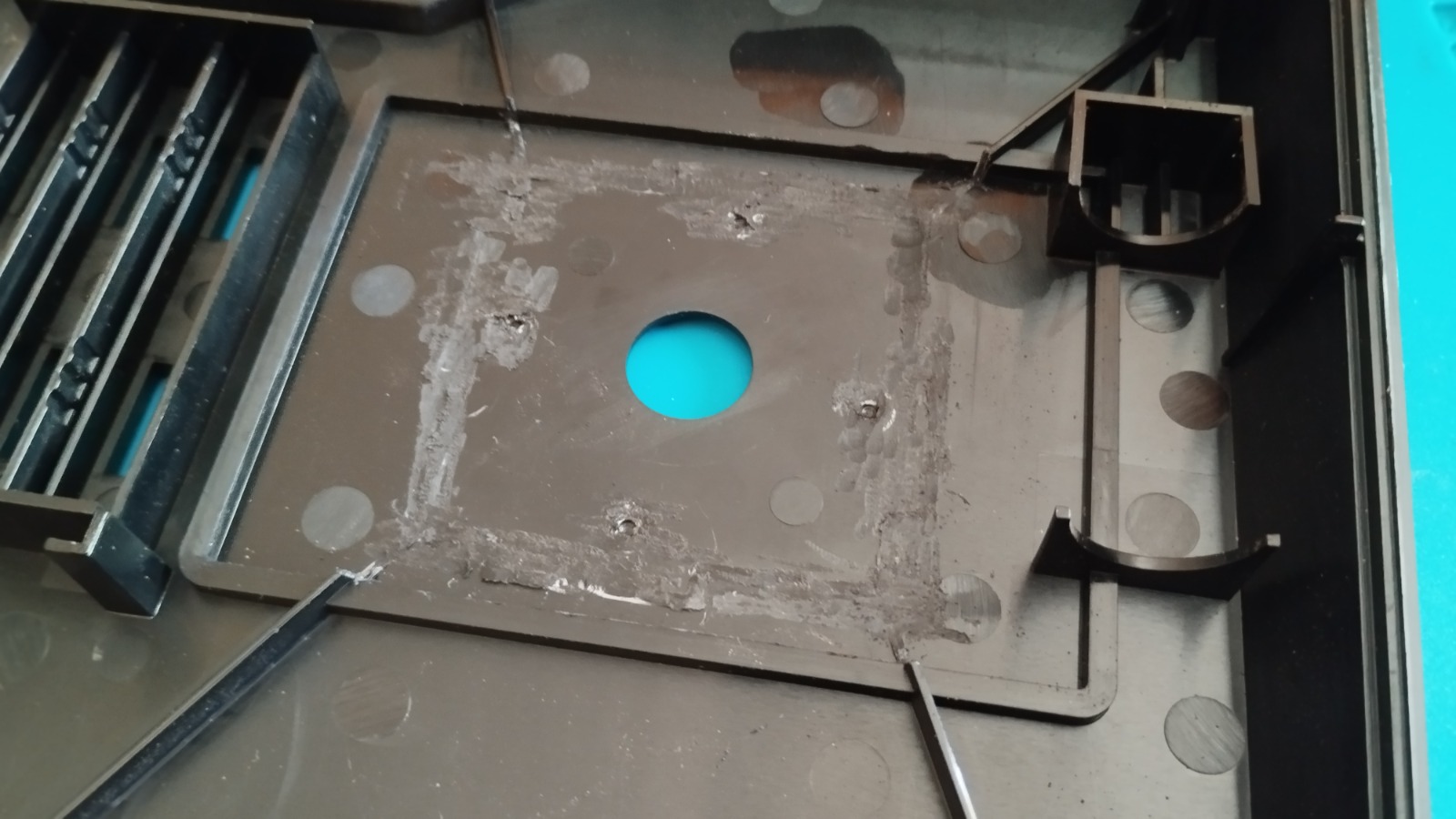

Και εδώ έπρεπε να γίνει κάποιο τριμάρισμα εσωτερικά και στα δύο μέρη του καλουπιού. Ευτυχώς, όλα πήγαν καλά και ο μηχανισμός βρήκε την θέση του.

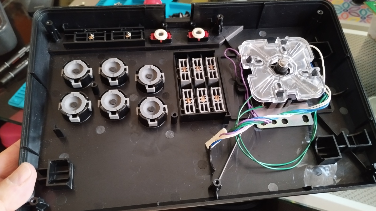

Ο μηχανισμός βίδωσε και σταθεροποιήθηκε, έγινε η απαραίτητη συνδεσμολογία, καθαρίστηκαν τα υπολέιμματα πλαστικού που υπήρχαν και ακολούθησε η συναρμολόγηση. Επίσης άλλαξα και το ball top handle (μπάλα).
Το joystick καθαρίστηκε και αναβαθμίστηκε με έναν μοντέρνο μηχανισμό και αυτό του έδωσε ένα φρεσκάρισμα το οποίο προσωπικά το θεωρούσα απαραίτητο.
Δοκιμάστηκε και λειτουργούσε πολύ άνετα και αψεγάδιαστα σε σύγκριση με τον παλιό.
