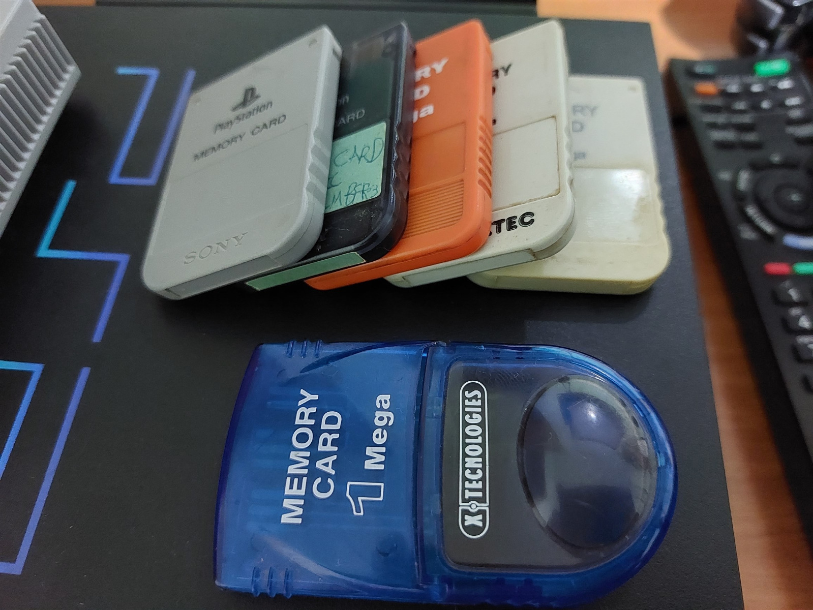

Εαν εισαι απο τους τυχερους που εχουν ακομα τις παλιες τους Memory Cards, υπαρχει λυση και μαλιστα χωρις ακριβο εξοπλισμο!

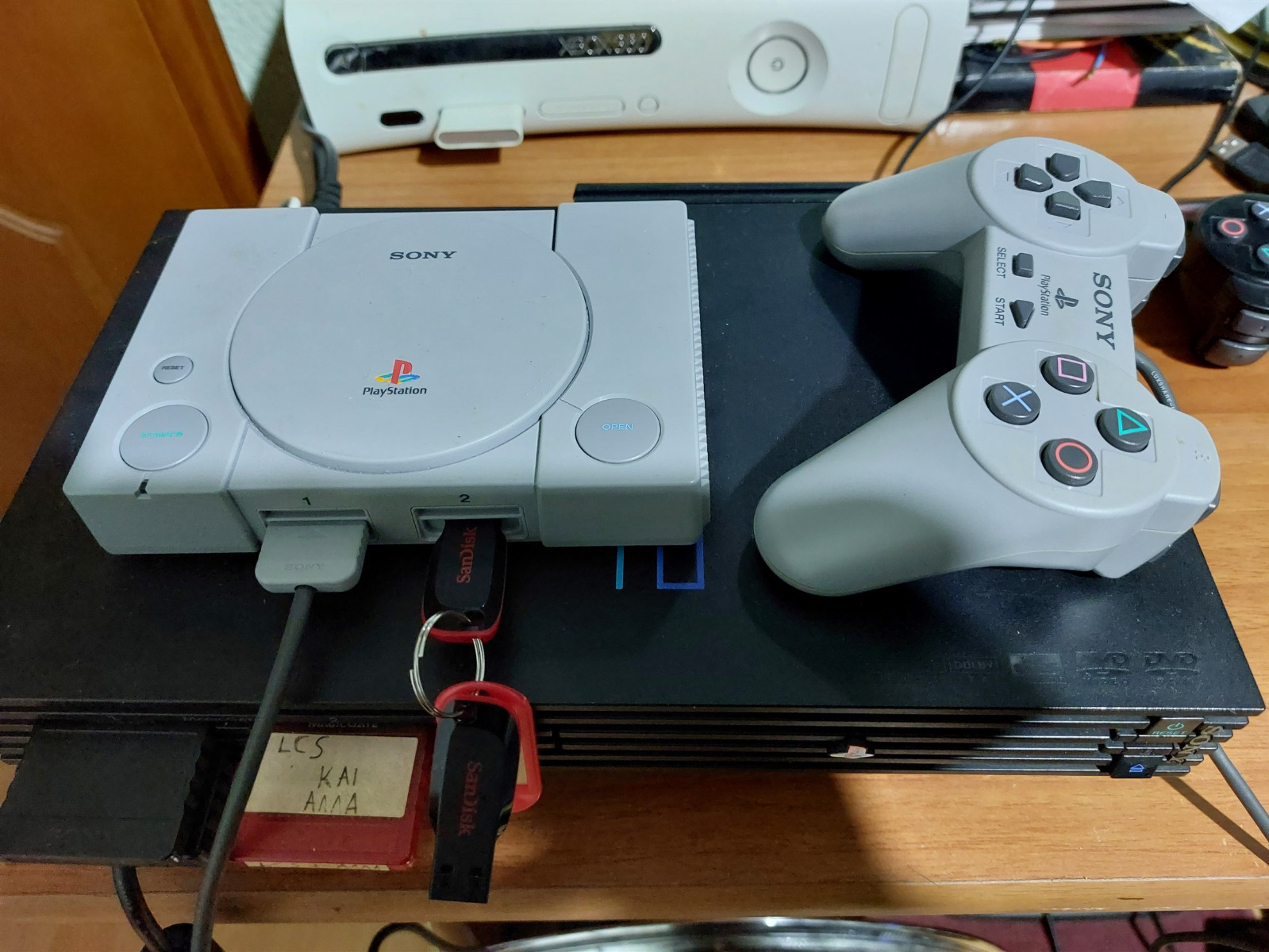

Για την συγκεκριμενη διαδικασια θα χρειαστουμε τα παρακατω:
1) PS2 μονταρισμενο με FreeMCBoot
2) USB Stick συμβατο με το PS2 (συνηθως κατι σε USB 2.0)
3) Τις Memory Card με τα παλια μας save
4) To προγραμμα MemcardRex
5) Μονταρισμενο Playstation Classic με το προγραμμα της επιλογης σας

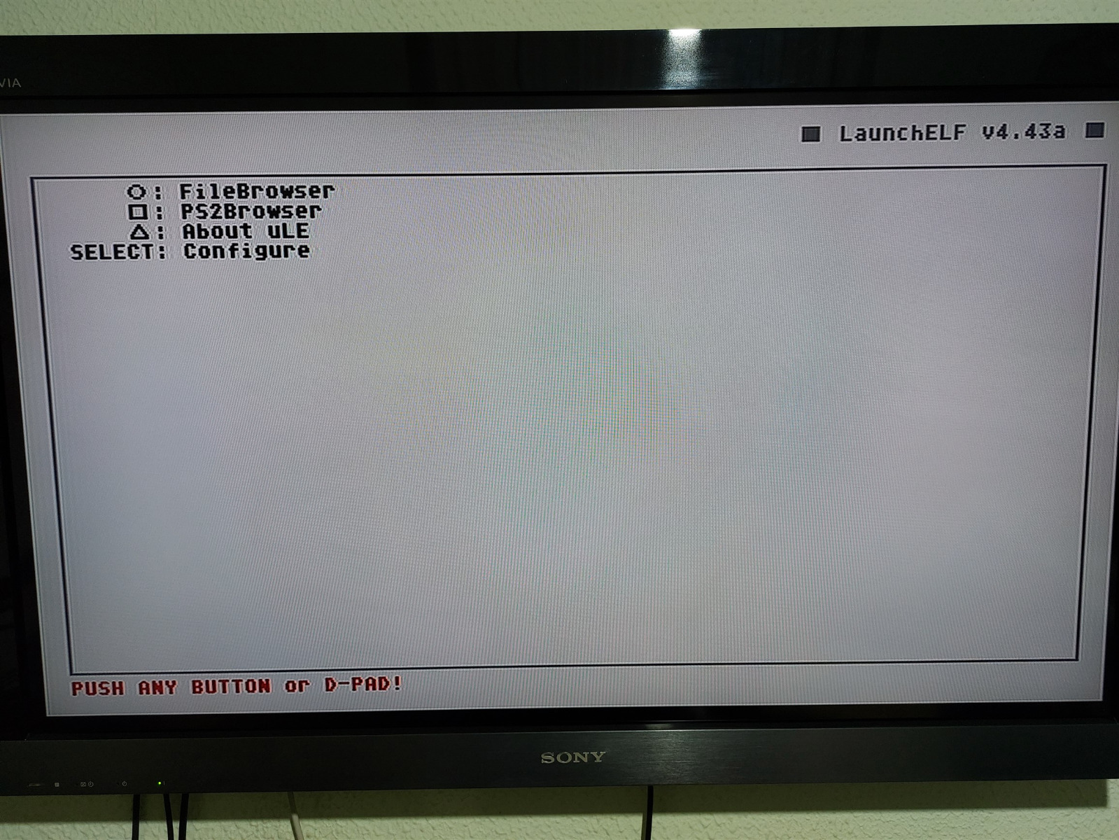

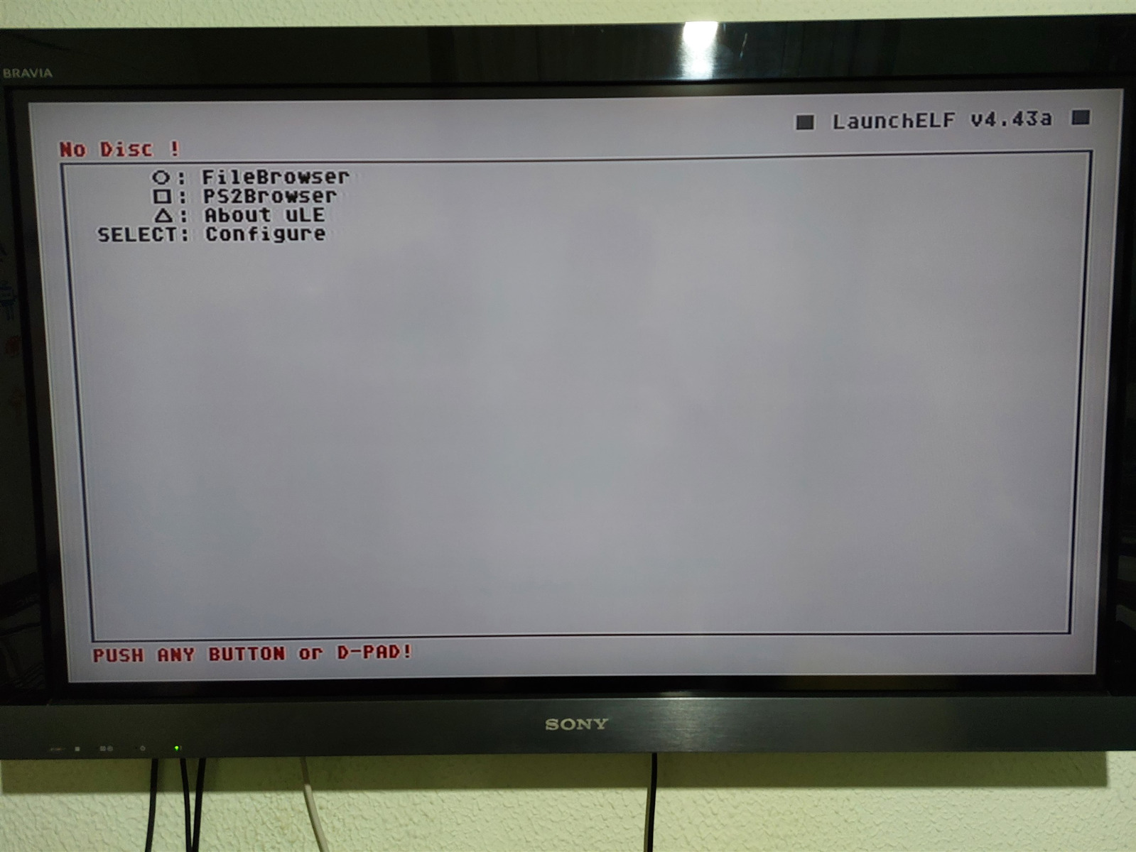

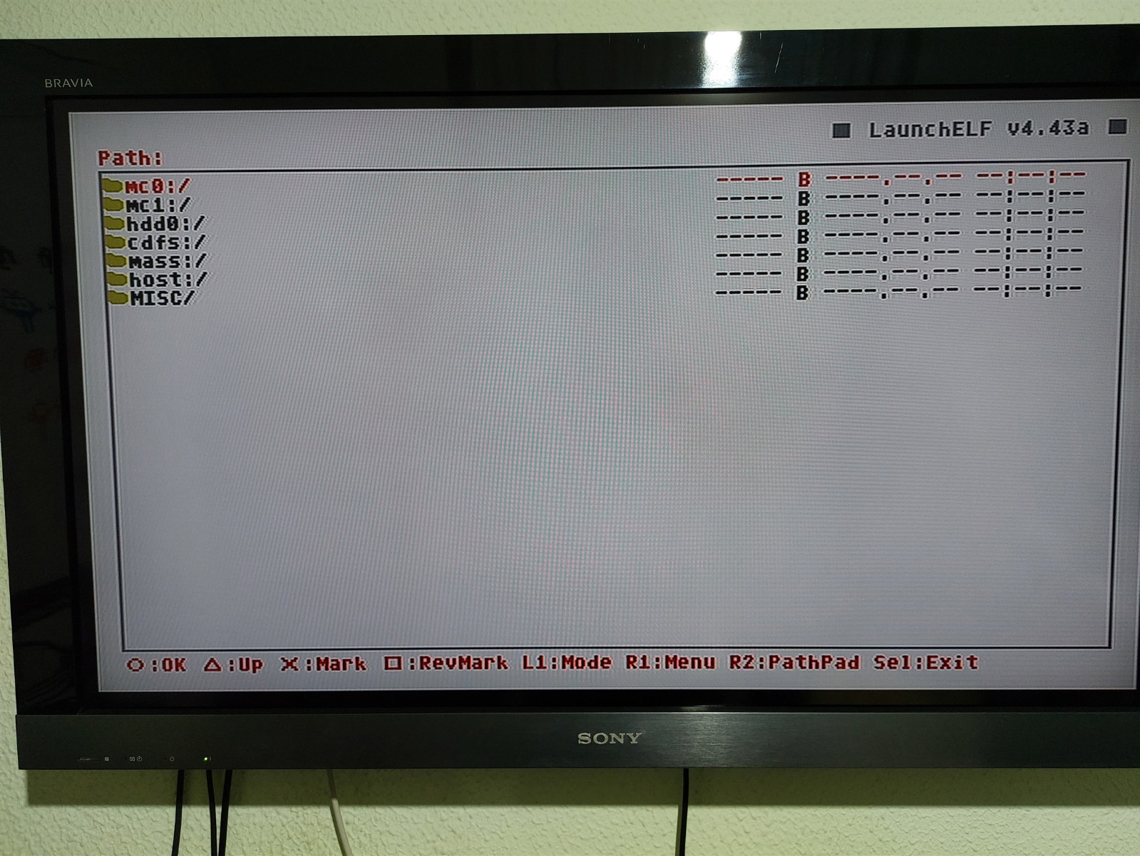

Αρχικα, συνδεουμε το USB και την memory Card που θελουμε να αντιγραψουμε στο πρωτο Slot. Απο το μενου του Free MCBoot διαλεγουμε το ULaunchELF

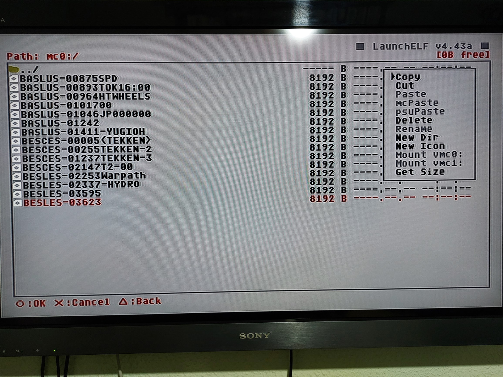

Μπαινουμε στον File Browser και διαλεγουμε την θεση Mc0 για το πρωτη υποδοχη. Αντιστοιχα η θεση Mc1 δηλωνει την δευτερη υποδοχη.
Ανοιγοντας το βλεπουμε τα save files, που εχουν την παρακατω μορφη. Μαρκαρουμε οσα θελουμε να αντιγραψουμε με το X και παταμε το R1 για να βγαλουμε το μενου επιλογων.

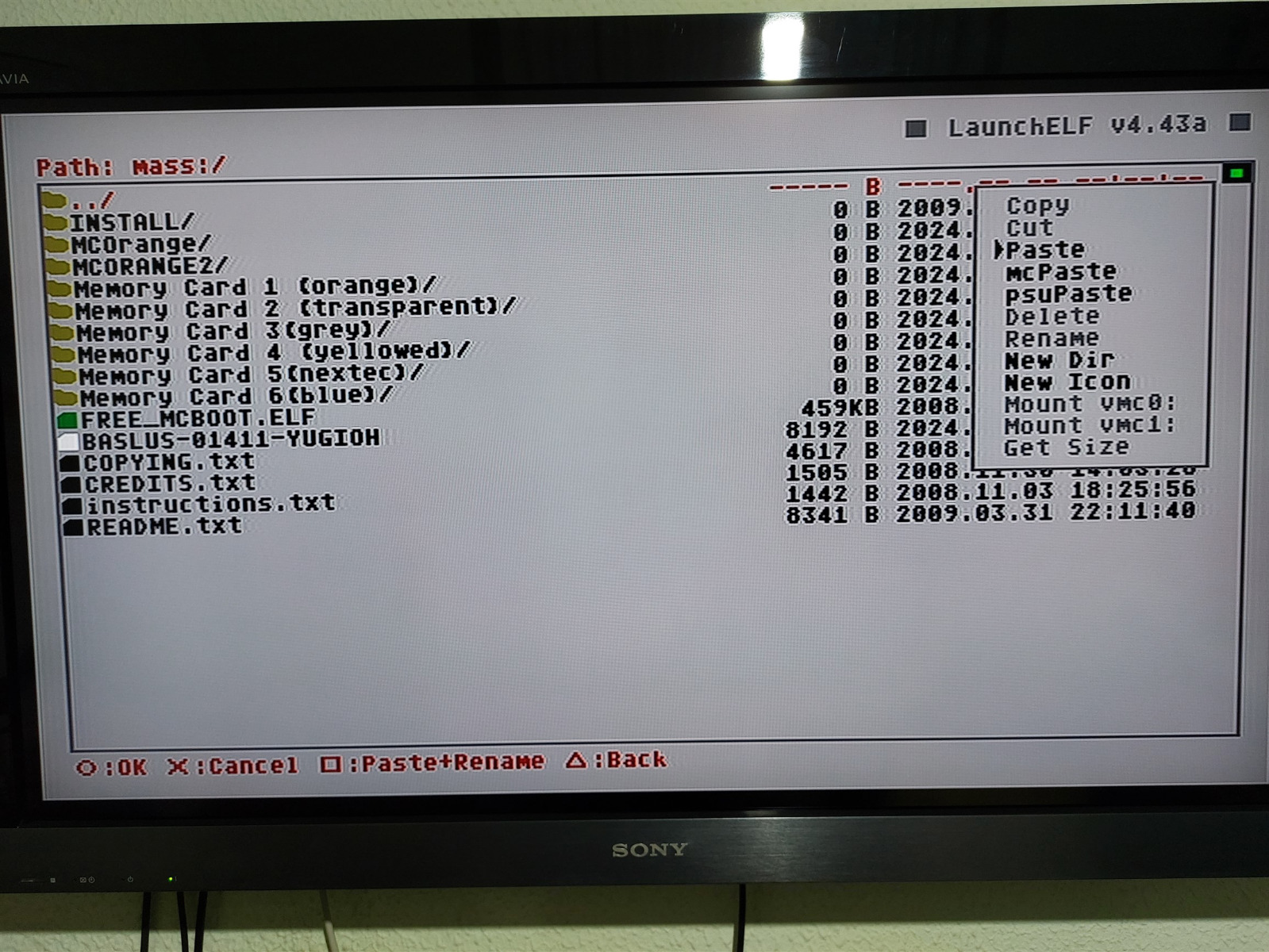

ΔΙαλεγουμε την επιλογη Copy και εφοσον τα αρχεια μας ειναι στο clipboard, πηγαινουμε πισω στην επιλογη mass, που αντιστοιχει στο USB που εχουμε συνδεσει. Παταμε ξανα R1 και κανουμε Paste. Δοκιμασα επισης τις επιλογες Mcpaste και psuPaste αλλα δεν ειδα καποια διαφορα.
ΣΗΜΑΝΤΙΚΟ Πρωτου αφαιρεσουμε το USB παταμε select για να ειμαστε σιγουροι οτι το uLaunchELF δεν εχει καποια ενεργη διεργασια.

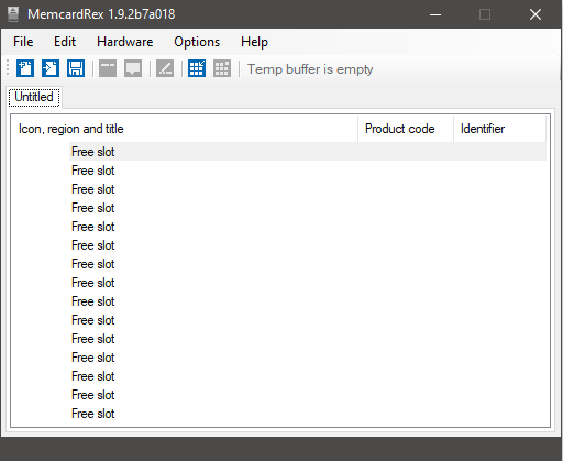

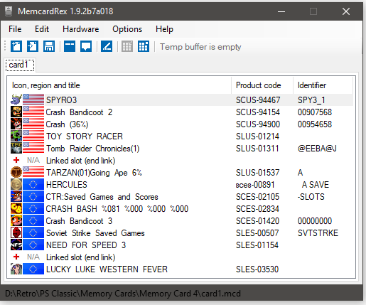

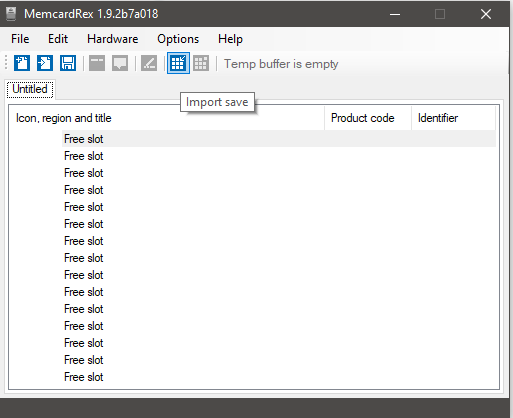

Τρεχουμε το MemcardRex και βλεπουμε το παρακατω περιβαλλον. Τα μπλε κουμπια αφορουν τις εργασιες που μπορουμε να κανουμε με τα Save Files, και συγκεκριμενα ειναι "New", "Open", "Save", "Edit Save Header", "Edit Save Comment", "Edit Save Icon", "Import" και "Export". Ακριβως απο κατω βλεπουμε το ονομα του αρχειο (αρχικα ειναι untitled) και τελος υπαρχουν και 15 free slots (σας θυμιζουν κατι?
Παταμε το Import save, και στο παραθυρο που ανοιγει προσθετουμε το save file που επιθυμουμε στο αντιστοιχο Slot.
Στο τελος η καρτα μνημης μας θα εχει μια αντιστοιχη εικονα. Για παιχνιδια που πιανουν πανω απο ενα slot στη καρτα, ακριβως απο κατω βλεπουμε την επιγραφη "linked slot". Μεχρι εδω η διαδικασια ειναι κοινη ΚΑΙ για emulators, και δημιουργωντας ενα αρχειο εικονικης memory card μπορουμε να χρησιμοποιησουμε τα παλια μας saves.

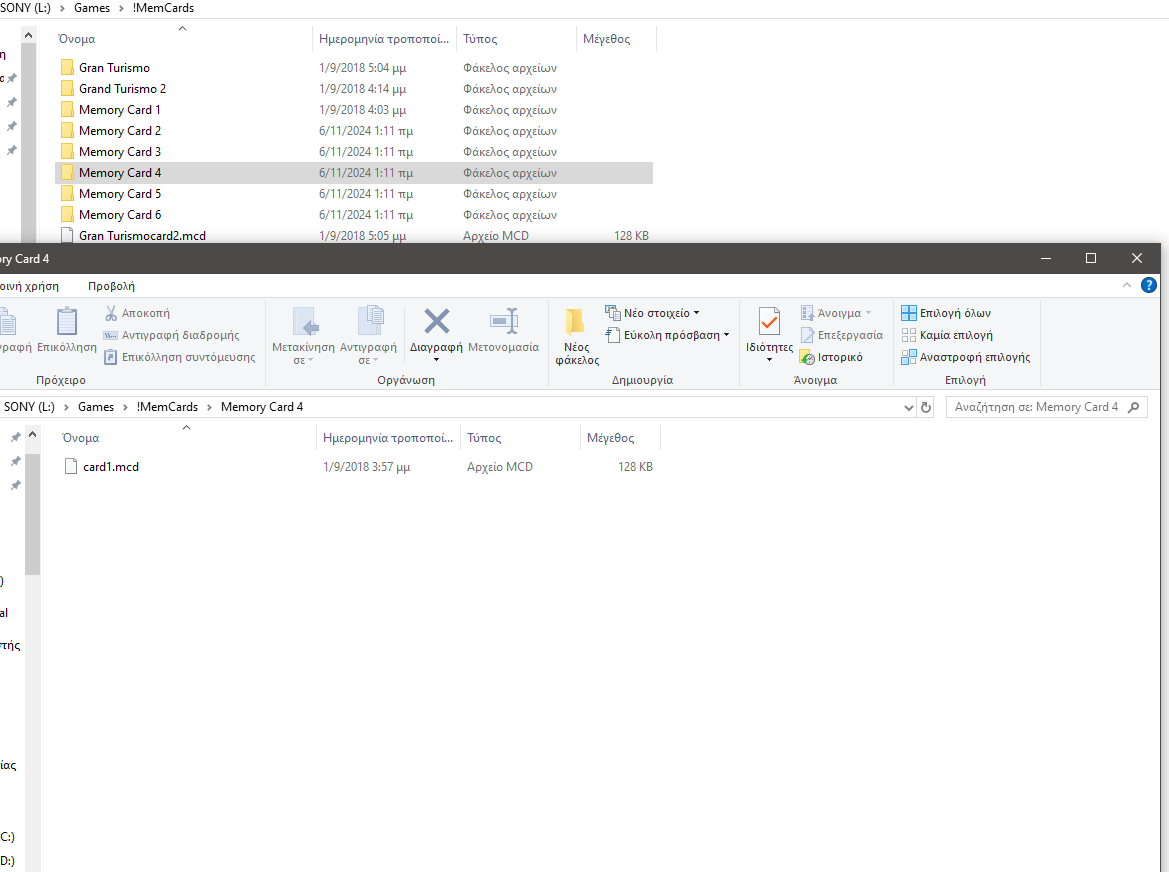

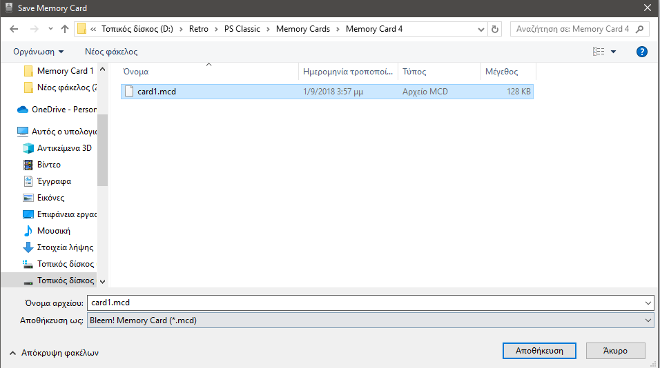

Στην περιπτωση του PS Classic, τα αρχεια ειναι σε μορφη mcd. Κανουμε Save as, διαλεγουμε τη καταλληλη μορφη και δινουμε την ονομασια card1.mcd. Αν εχουμε πανω απο μια καρτες, βαζουμε το αρχειο σε αντιστοιχο φακελο με ενδεικτικα ονομασια. Το ονομα του αρχειου πρεπει να ειναι ΟΠΩΣΔΗΠΟΤΕ "card1", αλλιως το Playstation Classic ΔΕΝ θα το διαβασει.

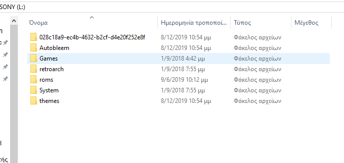

Παιρνουμε το USB Stick του Ps Classic και το βαζουμε στον υπολογιστη. Αφου βρουμε τον φακελο που χρησιμοποιει το προγραμμα μας ( στην περιπτωση μου το AutoBleem) για τα αρχεια memory card, τα τοποθετουμε στη σωστη διαδρομη. Δεν τελειωσαμε ακομα, αλλα ειμαστε κοντα!

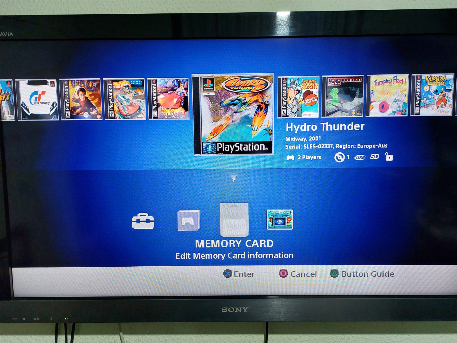

Παιρνουμε το USB Stick και το τοποθετουμε στο PS Classic. Το ενεργοποιουμε και βρισκομαστε στην οθονη του AutoBleem. To AutoBleem εχει την ιδιαιτεροτητα να χρησιμοποιει μια ξεχωριστη memory card ανα παιχνιδι, επομενως επιλεγουμε το παιχνιδι που επιθυμουμε και πηγαινουμε στο Memory Card Manager

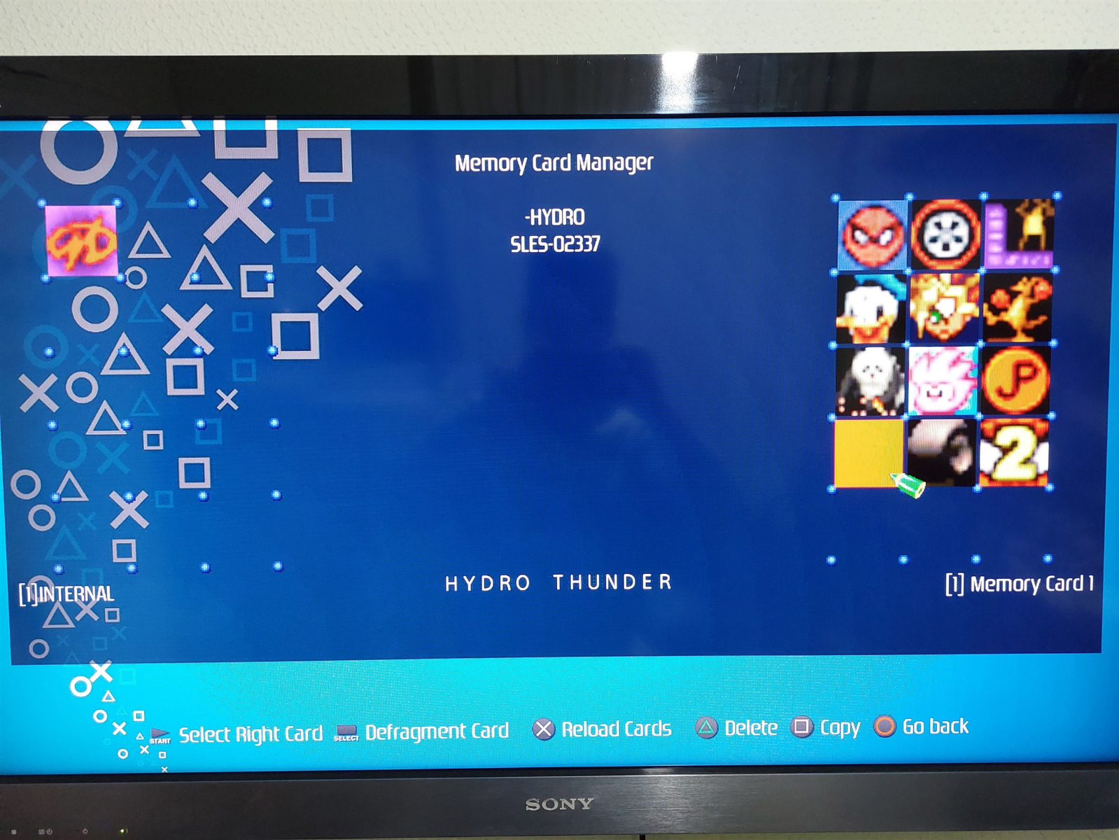

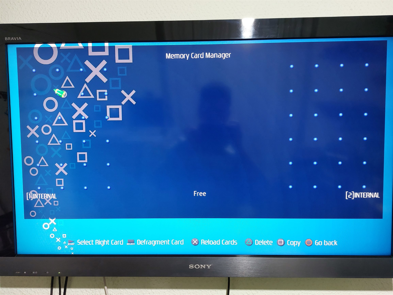

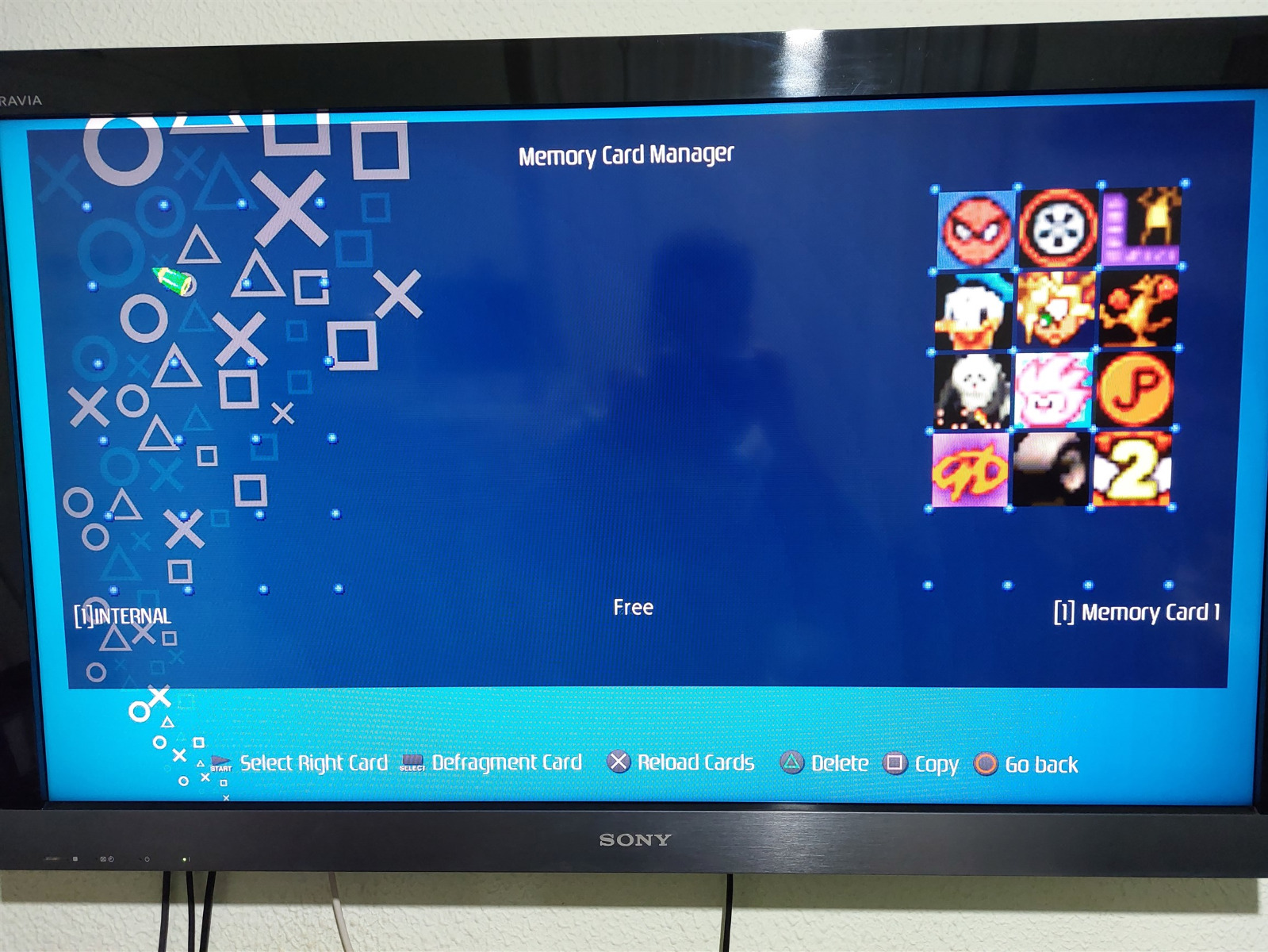

Στη παρακατω οθονη θα παρατηρησουμε 2 Slot. Στα αριστερα μας ειναι το εσωτερικο Slot που χρησιμοποιει το Autobleem για τα save files, και στε δεξια ενα δευτερο slot που μας επιτρεπει να κανουμε mount οποια καρτα θελουμε εμεις.

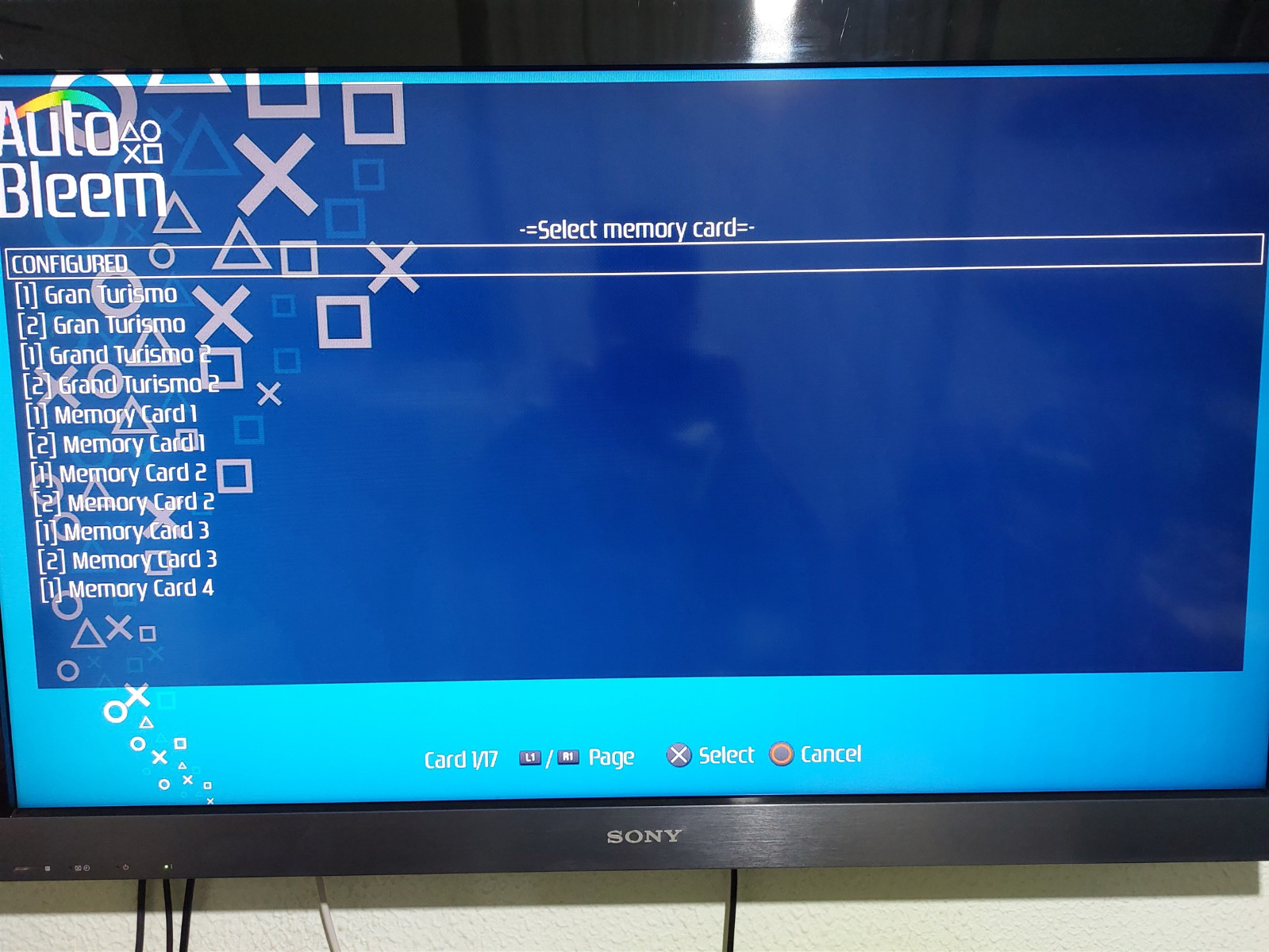

Παταμε Start και διαλεγουμε την καρτα που θελουμε να ανοιξουμε. Στην περιπτωση μου ψαχνω το save του Hydro Thunder, που βρισκεται στη Memory Card 1. Τα νουμερα (1) και (2) αφορουν το εικονικο σλοτ που θα κανουμε mount τη καρτα, στην προκειμενη περιπτωση δεν παιζει καποιον ρολο
Για να δουλεψει το Save μας, πρεπει να το αντιγραψουμε στην εσωτερικη καρτα του Autobleem. Για να το κανουμε αυτο, διαλεγουμε την δεξια memory Card, κανουμε "Defragment" με το Select για να φερει τη "δομη" της καρτας στην καταλληλη μορφη και ΥΣΤΕΡΑ κανουμε Copy

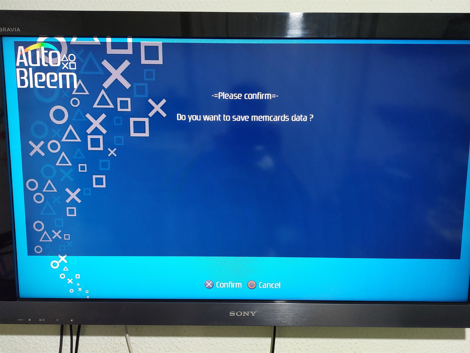

To συστημα θα μας ρωτησει αν θελουμε να σωσουμε τις αλλαγες μας, και κανουμε επιβεβαιωση

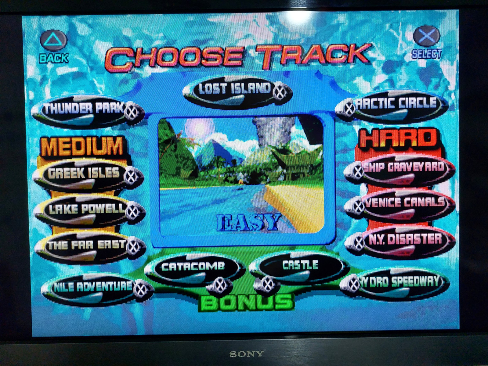

Τρεχουμε το παιχνδι και η υπομονη μας απεδωσε καρπους, το παλιο μας Save μας περιμενει απο κει που το αφησαμε!

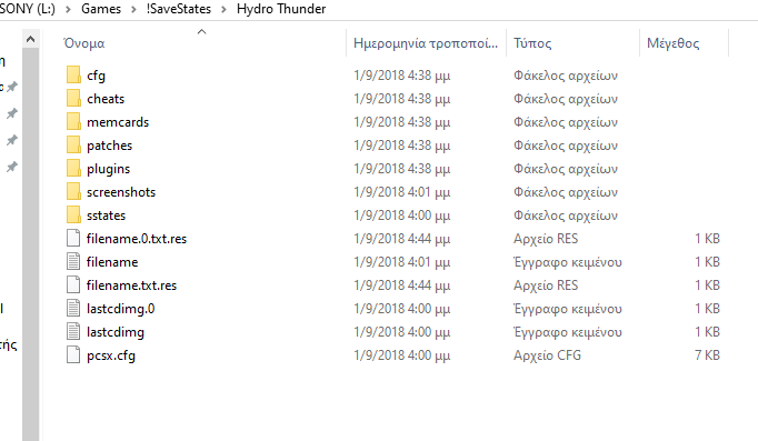

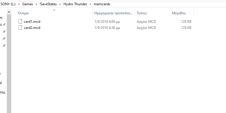

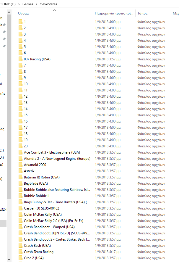

Πηγαινουμε στον φακελο Games, και επειτα στον φακελο !SaveStates. Mην σας ξεγελαει το ονομα, εκει αποθηκευει το AutoBleem τα εσωτερικα saves του καθε παιχνιδιου!
Βλεπουμε οτι το καθε παιχνιδι εχει δημιουργησει τον δικο του φακελο! Οι φακελοι 1-20 αφορουν τα παιχνιδια που εχει το PS Classic στην εσωτερικη του μνημη. Διαλεγουμε τον τιτλο που θελουμε και τον ανοιγουμε. Μεσα θα βρουμε τον φακελο memcards.
Στο εσωτερικο του υπαρχουν τα αρχεια card1.mcd και card2.mcd. Μηηηηηπως σας θυμιζουν κατι?
To card1.mcd ειναι το αρχειο που θελουμε να ανοιξουμε στο MemcardRex

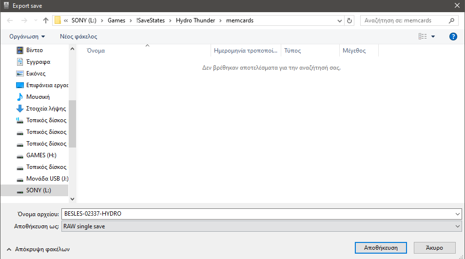

Aνοιγουμε λοιπον το προγραμμα, παμε στο "Open", βρισκουμε το αρχειο και το ανοιγουμε. Θα δουμε οτι το slot 1 εχει το αρχειο του παιχνδιου μας. Σε αντιθεση με πριν, τωρα το χρειαζομαστε σε RAW file
Παμε στο "Export" και στο παραθυρο διαλογου που ανοιγει διαλεγουμε το RAW Single Save. To ονομα συνηθως ειναι σωστο και το χρησιμοποιει το playstation για να αναγνωρισει το αρχειο!
