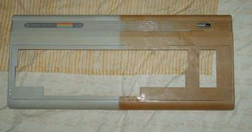

06/11/2012 21:47 #3434 από glaros
Εντυπωσιακά τα αποτελέσματα.
Σκέφτομαι να επαναφέρω την εμφάνιση του SNES μου...ίσος το δοκιμάσω στο GameBoy πρώτα,που είναι και πιο εύκολο.
Τα δείγματα είναι από δικά σου "ξεκιτρινισματα" ?

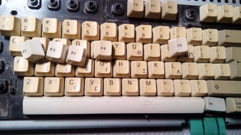

19/11/2017 01:10 - 19/11/2017 01:12 #40688 από mitsus
Παραθέτω και εγώ τις δικές μου δοκιμές. Χρησιμοποιώ μόνο οξυζενέ 40άρι και αφού το απλώσω τυίγω το πλαστικό με διάφανη μεμβράνη(αυτή για τα φαγητά) για να μην στεγνώσει. Αντί για να το βγάλω στον ήλιο τα βάζω κάτω από λάμπες γνωστές και ως black light όπου και το αφήνω όλο το βράδυ. Στην παρακάτω φώτο ένα πληκτρολόγιο από schneider europc. Έκανα τα πλήκτρα F, το ALT kai Spacebar

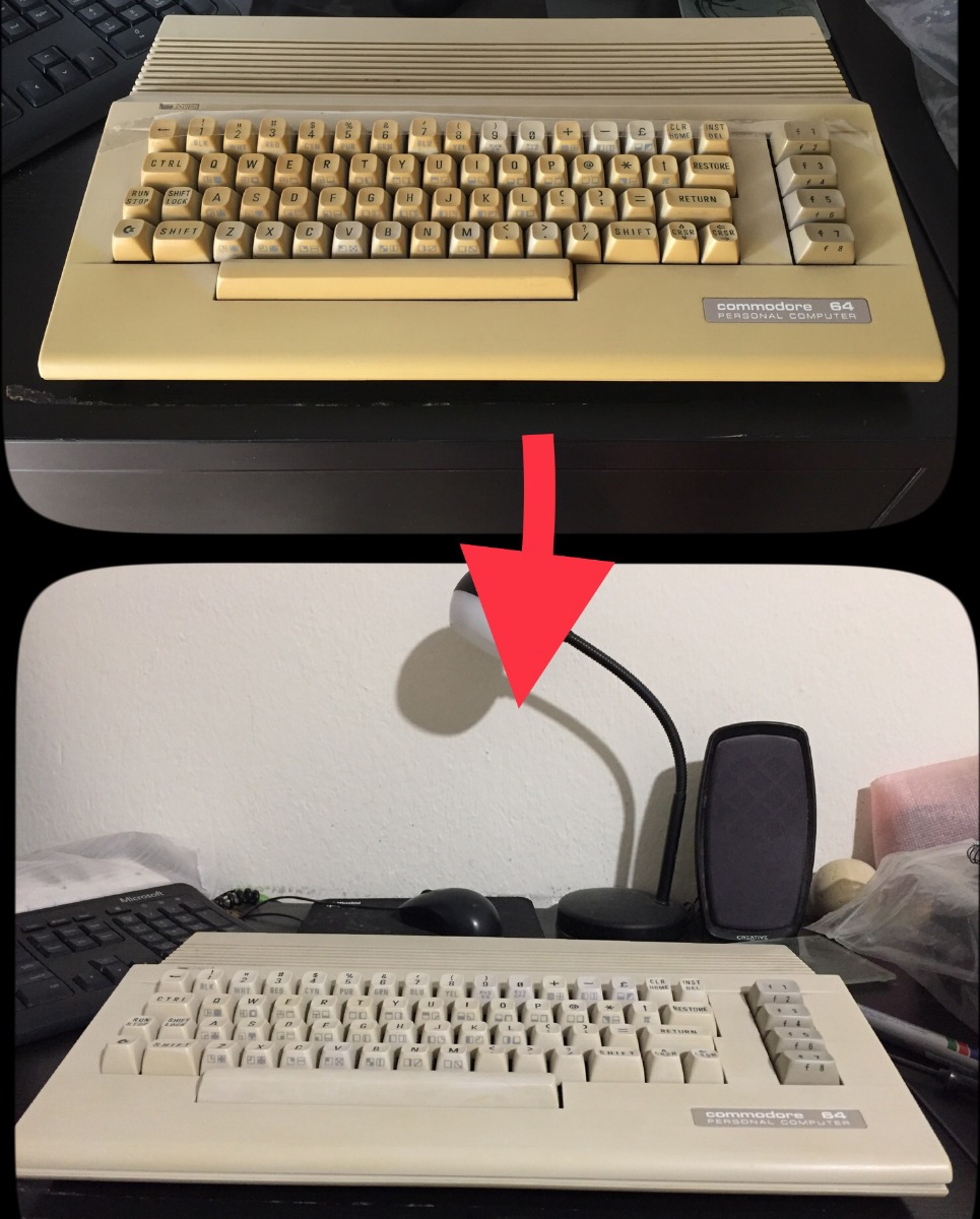

16/10/2019 15:16 #45492 από T_Space
Καλησπέρα κι από μένα. Αυτό είναι το αποτέλεσμα που είχα πριν ένα μήνα σε commodore 64. Έβγαλα όλα τα πλαστικά και τα κουμπιά. Οξυζενέ 40άρι που αγόρασα από είδη κομμωτηρίου σε κρεμώδη μορφή, κάλυψη με μεμβράνη και 6 ώρες στον ήλιο. Ανά μισάωρο αλλάζουμε πλευρά τα πλαστικά ώστε να "δει" ο ήλιος όλες τις πλευρές. Όπως φαίνεται από την φωτογραφία, υπάρχει θεαματική διαφορά αλλά δεν είναι το τέλειο αποτέλεσμα, γι αυτό καμιά φορά χρειάζεται επανάληψη της διαδικασίας :)
Οι ακόλουθοι χρήστες είπαν "Σε Ευχαριστώ": Fotis_KFOR, chdlee, zanxion72
16/10/2019 20:10 #45494 από nkary
Πολύ καλό αποτέλεσμα, το θέμα είναι όμως με τον καιρό εμφανίζεται και πάλι η κιτρινίλα,. προσωπικά δεν πειράζει τόσο, μιλάμε για μηχανήματα 30-40 χρόνων
