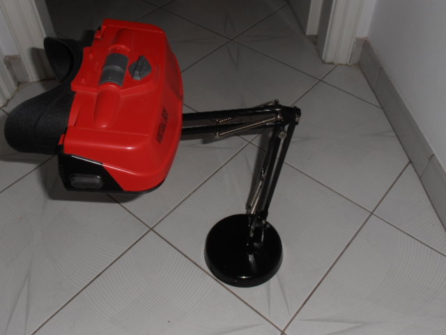

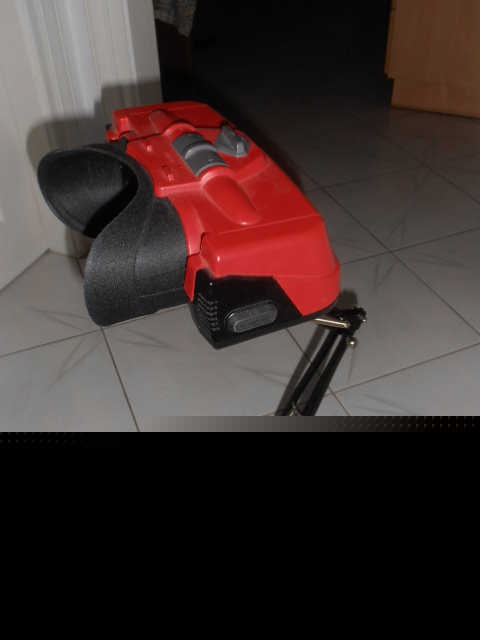

Το ανήσυχο πνεύμα μου,μια παρόμοια τροποποίηση,βάση λάμπας (Lamp-Ο-Tron) και η αγάπη μου για το VUE κατέληξαν στην υλοποίηση της νέας βάσης μου για το virtual Boy.
Τα υλικά :
Pυθμιζόμενη βάση επιτραπέζιου φωτιστικού Forsa από IKEA.
Βίδα,"δαγκάνα" και παξιμάδι από την αρχική βάση του VB
Κόβουμε και αφαιρούμε το καλώδιο με το "ντουί" από την λάμπα.Προσαρμόζουμε την δαγκάνα από την original βάση με την βίδα/παξιμάδι και το "αποστατικο" σωληνάκι (το σιλικονούχο ροδελάκι δεν χρειάζεται) από την δεξιά πλευρά.
Με λίγο παραπάνω σφίξιμο στις βίδες της λάμπας,στους βραχίονες /ελατήρια,όλα είναι σταθερά.
Το μαύρο χρώμα κάνει ωραία αντίθεση με το ζωντανό κόκκινο του VUE,τώρα πλέον όλα είναι ρυθμιζόμενα,βολικά,σταθερά και πιο ξεκούραστα.
Τα υλικά :
