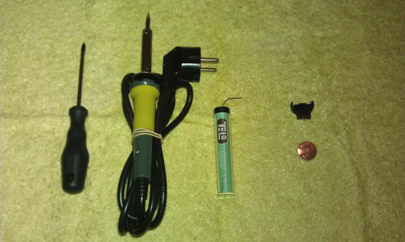

Τί θα χρειαστούμε;
- Ένα κατσαβίδι philips (το γνωστό σε εμάς σταυροκατσάβιδο)
- Ένα κολλητήρι
- Καλάϊ
- Μία μπαταρία τύπου ML2032 στα 3V (ΠΡΟΣΟΧΗ : Θέλει μόνο επαναφορτιζόμενη μπαταρία , όχι απλή!)
- Έναν τρίποδα/βάση φόρτισης της μπαταρίας.
Info : Την μπαταρία και την βάση φόρτισης , τα προμηθεύτηκα από το ebay καθώς δεν μπορούσα να τα βρω στα καταστήματα που έψαξα.Διάλεξα να χρησιμοποιήσω την βάση φόρτισης , καθώς αν η μπαταρία τελειώσει κάποια στιγμή , την αφαιρώ και τοποθετώ μία καινούργια , χωρίς να χρειαστεί να κάνω όλη την διαδικασία από την αρχή.Στο εμπόριο υπάρχουν μπαταρίες με κολλημένο τον τρίποδα που όμως όταν τελειώσουν απαιτούν την εξ'ολοκλήρου αλλαγή του.

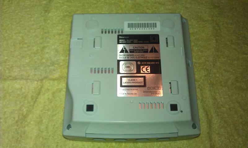

1 - Τοποθετούμε ανάποδα σε μια επίπεδη επιφάνεια το Dreamcast.

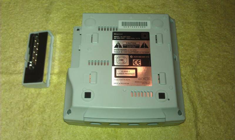

2 - Αφαιρούμαι το μόντεμ από την αριστερή πλευρά του και με το κατσαβίδι μας , ξεβιδώνουμε τις 4 βίδες.

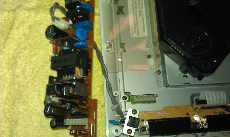

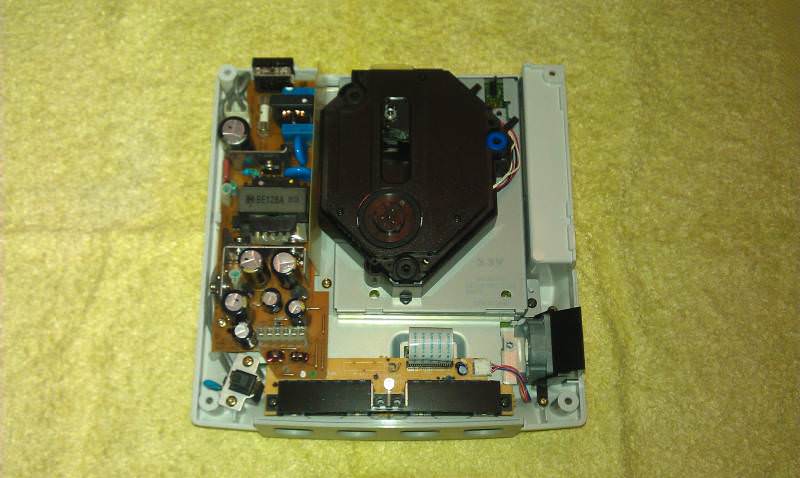

4 - Στα αριστερά παρατηρούμε μία μακρόστενη πλακέτα.Αυτό είναι το τροφοδοτικό της κονσόλας.Έχει 2 βίδες τις οποίες και ξεβιδώνουμε.Αφού το κάνουμε , απομακρύνουμε την πλακέτα από το υπόλοιπο σώμα της κονσόλας , τραβώντας προς τα πάνω σιγά-σιγά.Δεν χρειάζετε να αποσυνδέσουμε το καλώδιο ρεύματος που έχει πάνω η πλακέτα.

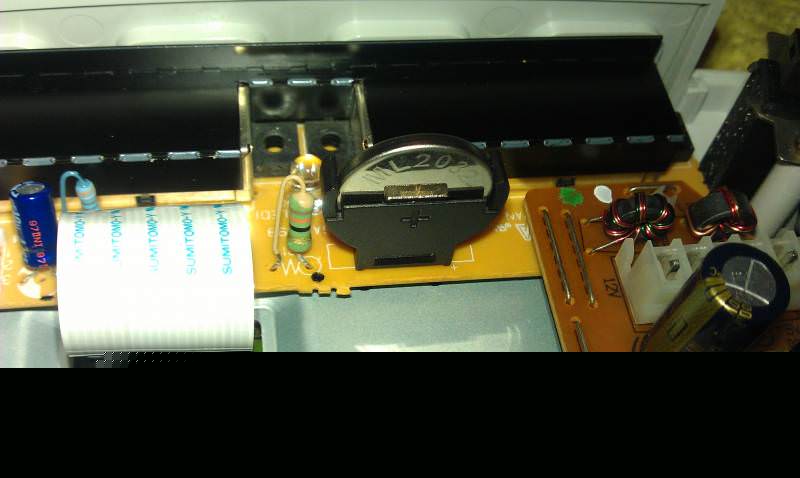

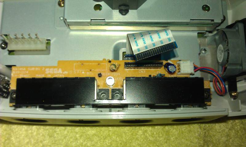

5 - Στην μπροστινή πλευρά υπάρχει μια μικρή πλακέτα που είναι πάνω η παλιά μπαταρία που θέλουμε να αλλάξουμε.Έχει 4 βίδες που τις ξεβιδώνουμε.Επίσης , τραβάμε σιγά-σιγά την λευκή καλωδιοταινία μέχρι να βγει από την πλακέτα , καθώς και το κλιψάκι του ανεμιστήρα που βρίσκεται ακριβώς δίπλα.Με προσοχή!
(Στην φωτογραφία δεν φαίνεται η παλιά μπαταρία , καθώς την είχα αφαιρέσει παλιότερα.)

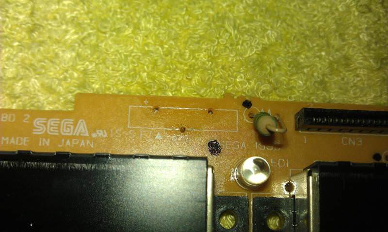

6 - Αφού η πλακέτα έχει βγει από την κονσόλα , την γυρνάμε ανάποδα και βλέπουμε τις 3 κολλήσεις της μπαταρίας.Εδώ με το κολλητήρι πρέπει να αφαιρέσουμε την παλιά μπαταρία.
7 - Έπειτα παίρνουμε τον τρίποδα/βάση και τον τοποθετούμε στην πλακέτα.Χρησιμοποιούμε το κολλητήρι και λίγο καλάϊ για να κολλήσουμε την βάση στην πλακέτα.Σχεδόν τελειώσαμε.Το μόνο που απομένει είναι να ξαναβιδώσουμε τις πλακέτες στο σώμα της κονσόλας και να τοποθετήσουμε την επαναφορτιζόμενη μπαταρία μας.
