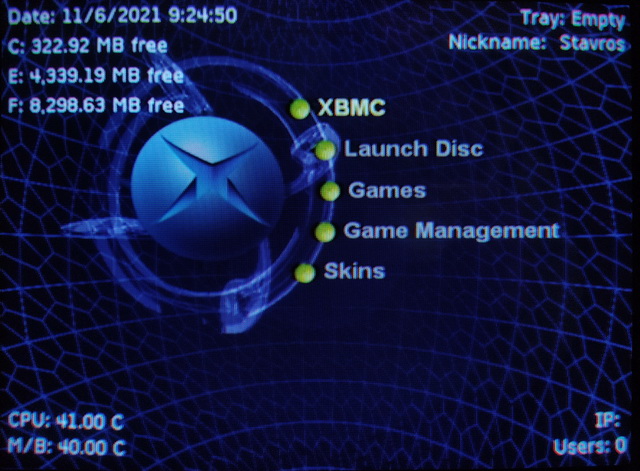

Καλημέρα!!!

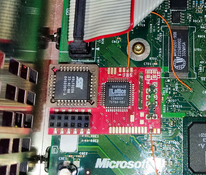

Έχω ένα Original XBOX "τσιπαρισμένο", εγκατεστημένο το TrueHexen 2018, 80άρι καλώδιο, ide2sata μετατροπέα και δίσκο 1ΤΒ.
Μεσω ftp το έχω "φουλάρει" με games, δεν έχω καταφέρει όμως να εγκαταστήσω Emulators. Στην αρχική οθόνη δεν φαινεται πουθενα το "Εmulators" όπως βλέπω σε αλλες κονσόλες, ενώ αν το δημιουργήσω εγώ σε κάποιο partition (E:\ ή F:\) και του βαλω μεσα φακελους με emulators, μετά το reboot δεν φαινεται πουθενα, σαν να μην υπαρχει...
Αντιθετα το "Games" directory λειτουργει κανονικά...
Κάνω κάτι λάθος?
Ευχαριστώ εκ των προτέρων!

07/11/2021 11:39 #47744 από stabill
Απαντήθηκε από stabill στο θέμα Emulators σε Original XBOX... μία βοήθεια!
Λοιπόν, το πρόβλημα λύθηκε - και ήταν πολύ απλό:
Το folder του κάθε emulator (π.χ. PC-Engine) θα πρεπει να βρίσκεται στο directory Apps (το δικό μου ΧBOX είναι στο Ε:\)
Αν τυχόν το Ε:\ δεν έχει χώρο, δημιουργούμε το subfolder Apps οπου υπάρχει χώρος (εκτος βεβαια απο το C:\) & ρίχνουμε εκει τον φακελο των emulators.
Από το αρχικό menu του TrueHexen πηγαινουμε στο Xbox Admin, μετά στο Applications........... και αυτό ήταν!!!
