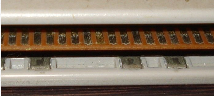

jimn έγραψε:
borellus έγραψε: Αν παίζουν όλα τα άλλα κανονικά τότε έχει πρόβλημα το παιχνίδι.. θέλει κι άλλο καθάρισμα στις επαφές..
Δώστο και σε κάποιον γνωστό σου να το δοκιμάσει..
Το δοκίμασα και στο άλλο Ν64 που έχω και δεν παίζει ούτε εκεί.
Με τι άλλο να καθαρίσω την κασέτα,την έκανα και με οινόπνευμα και με τη γομολάστιχα
Εγώ να σου πω την αλήθεια καθαρίζω τις επαφές απλά με μπατονέτα..χωρίς καν κάποιο υγρό.. και γυαλίζουν αμέσως.. αυτό βέβαια προυποθέτει να είναι σε καλή κατάσταση..
Μου έχει τύχει να δω επαφές σε άθλια κατάσταση.. τίγκα στην υγρασία και υπερβολικά βρώμικα.. που δεν υπήρχε περίπτωση να παίζουν..
Μάλλον το δικό σου πρέπει να είναι σε πολύ κακή κατάσταση.. ξαναπέρασε το με οινόπνευμα και δοκίμασε το..
Βγάλε και καμιά pic τις επαφές να δούμε τι παίζει..
Ελπίζω ας πούμε να μην είναι πχ κάπως έτσι..
