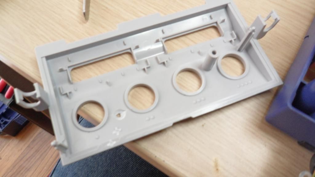

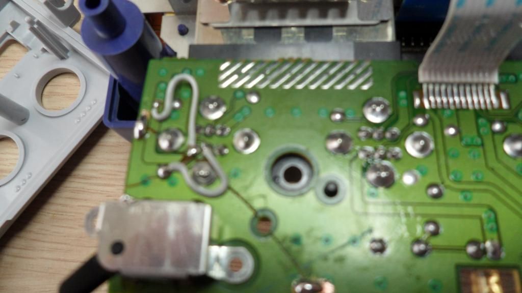

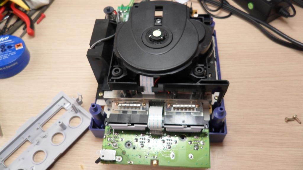

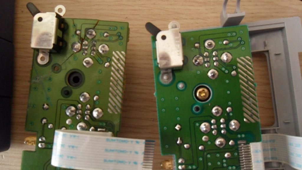

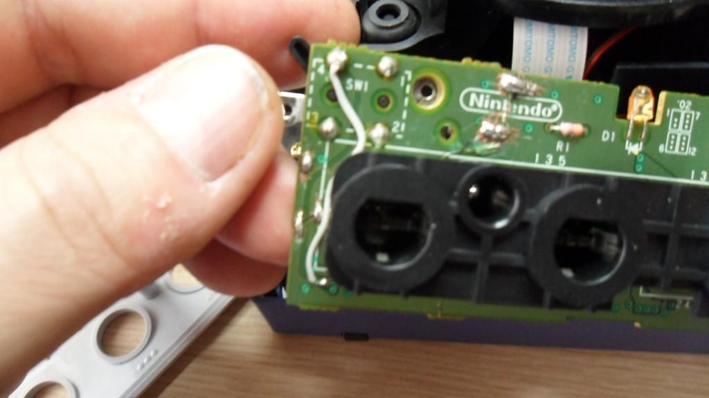

Το εν λόγω gamecube πρέπει να επεσε απο ψηλά και με το controller στη θύρα 1 γιατι έσπασε ενα κομάτι απο την πρόσθια πλακέτα με το reset και τις 4 υποδοχές joystick όπως θα δείτε και στις φωτο. Με οδηγό την κονσόλα του Νεκτάριου για τις μετρήσεις και μερικές hires photo να φαίνονται τα tracks και λίγη υπομονή κατόρθωσα να επισκευάσω το πλακετακι και να κολλήσω ολα τα κομματάκια απο τα πλαστικά.
Δοκιμάζω λοιπόν το gamecube κάνοντας μια πατέντα για την τροφοδοσία μιας και ο Νεκταριος μου ξέχασε το τροφοδοτικο και ολα έδειχναν να δουλεύουν όπως έπρεπε. Έβαλα λοιπόν και το δισκάκι για να περάσουμε στο δεύτερο κομάτι της δοκιμής και όπως φοβόμουν η πτώση επηρέασε την κεφαλή laser και το μηχανημα δεν διαβάζει τα μικρό-CD. Έψαξα λοιπόν στο evilbay για να δω το κόστος μιας κεφαλής για να μην ξεφύγουμε στη επισκευή, ευτυχώς ειναι προσιτό, 5€ με τα μεταφορικά.
