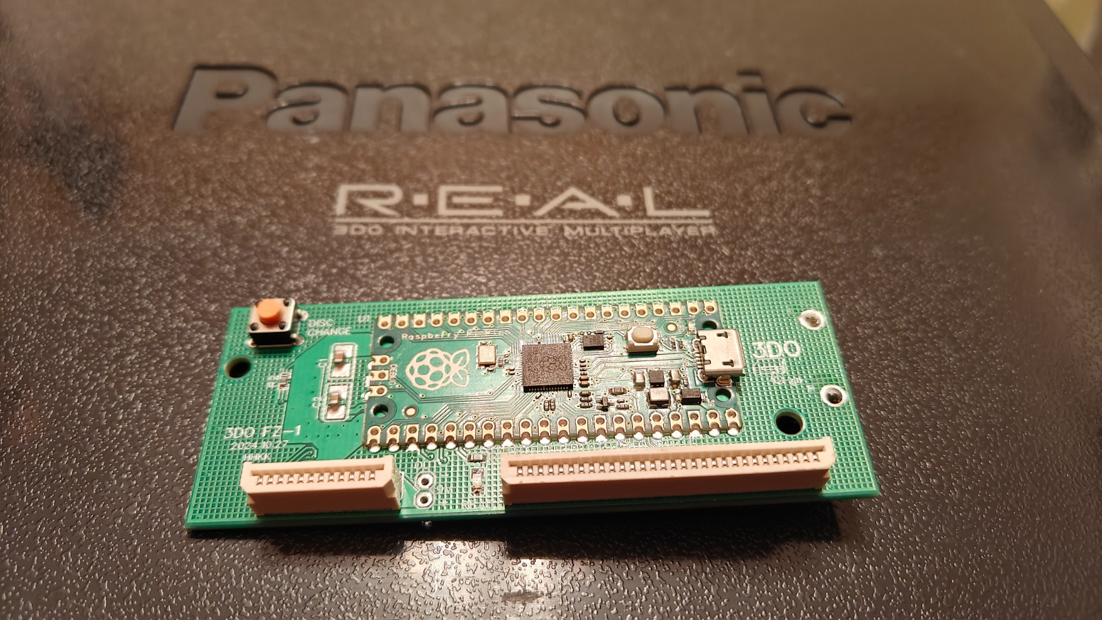

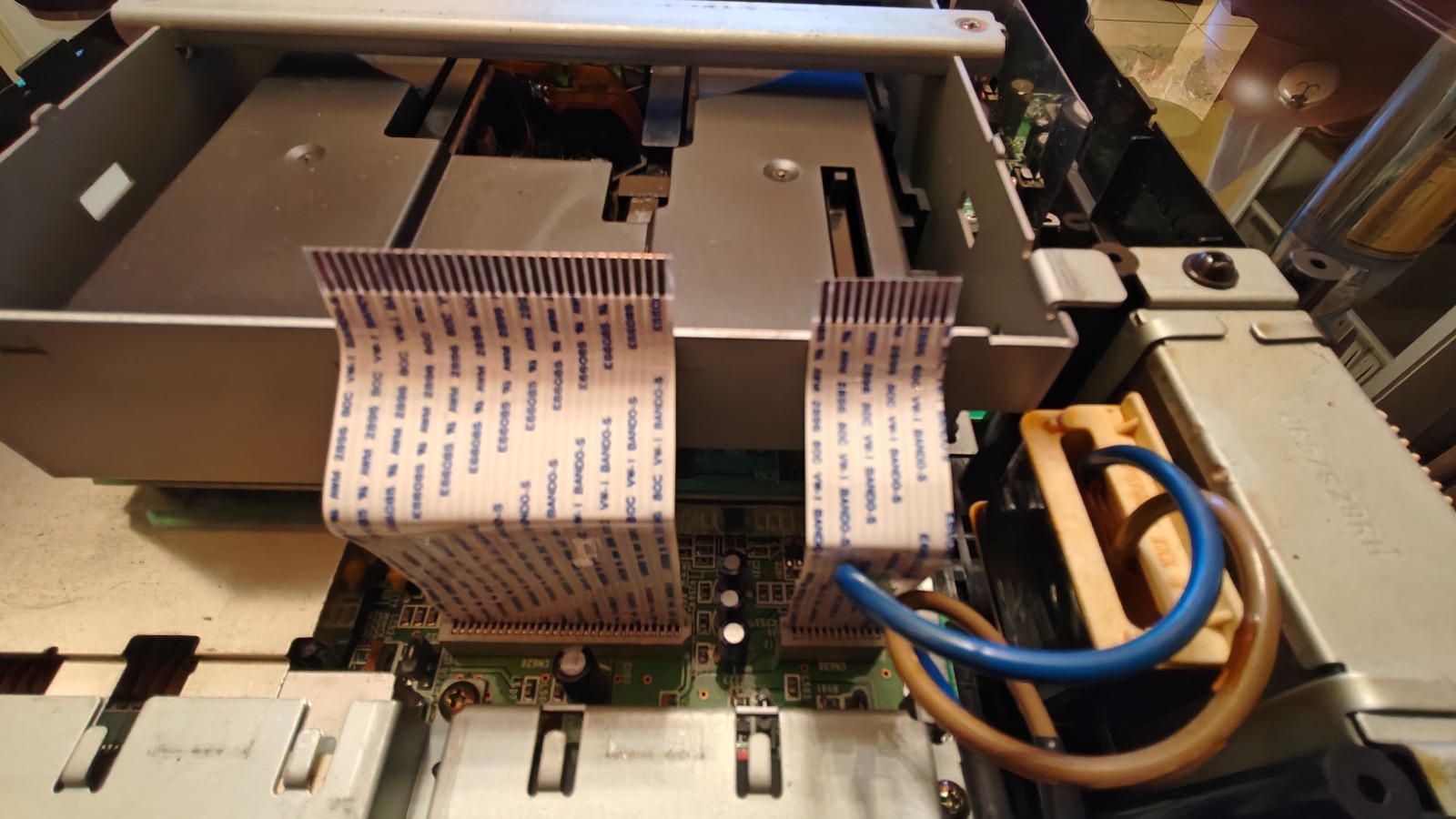

Μια εύκολη εγκατάσταση για το Panasonic 3DO Fz1, που θα δώσει μια δεύτερη ζωή στην κονσόλα σας.Πρόκειται για ένα κύκλωμα που φοράει Rasberry Pi Pico και που τρέχει τα Roms των παιχνιδιών από ένα USB stick.

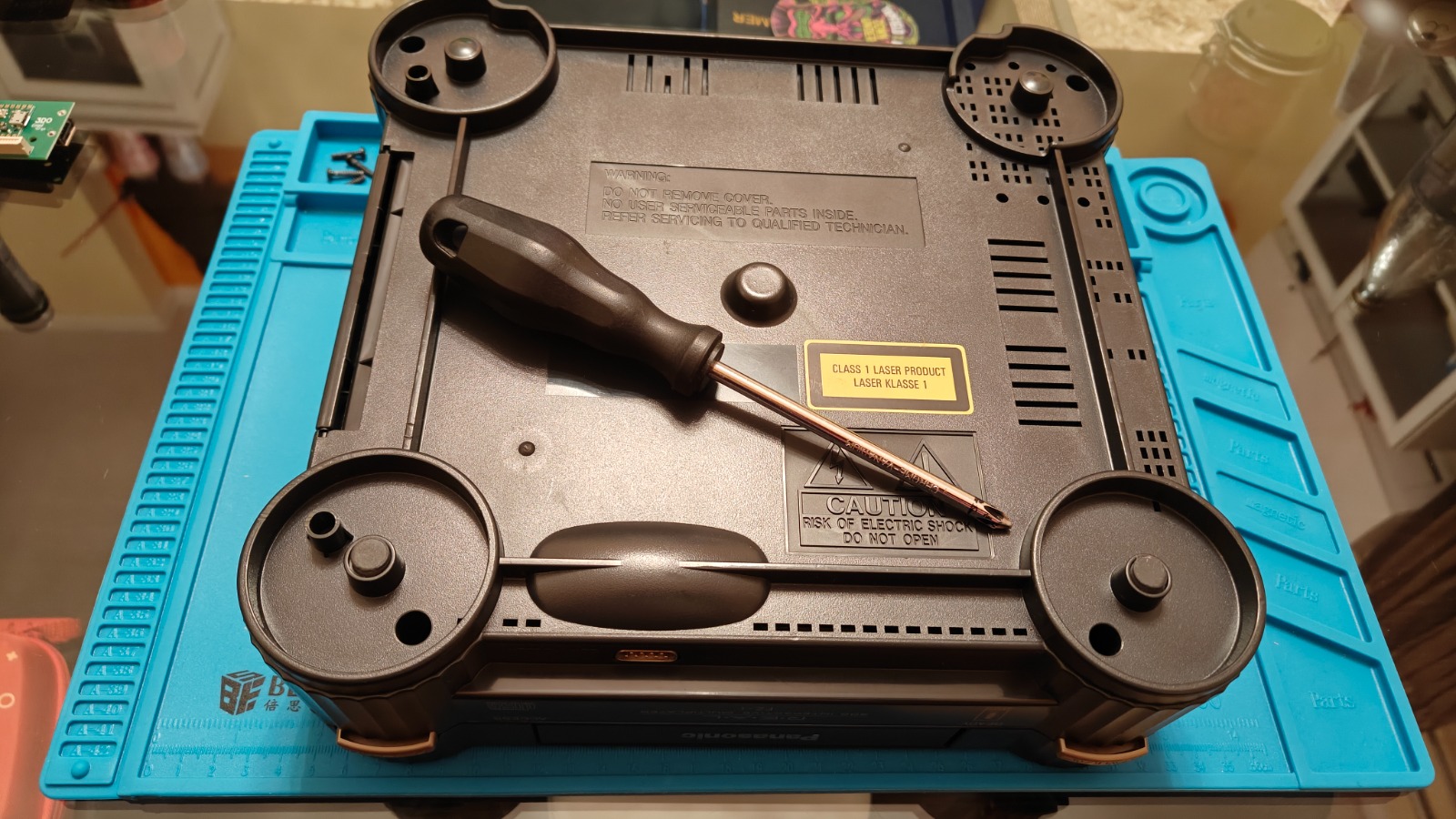

Η διδικασία είναι απλή, ξεβιδώνουμε τις τέσσερις βίδες που βρίσκονται στο κάτω μέρος της κονσόλας και αφαιρούμε το καπάκι της.

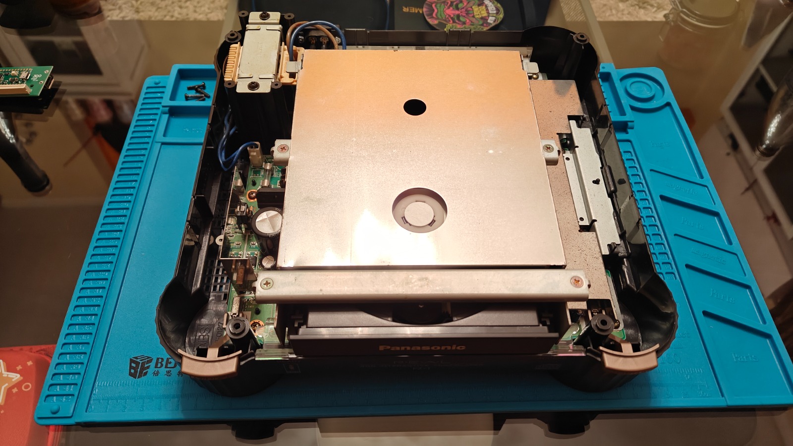

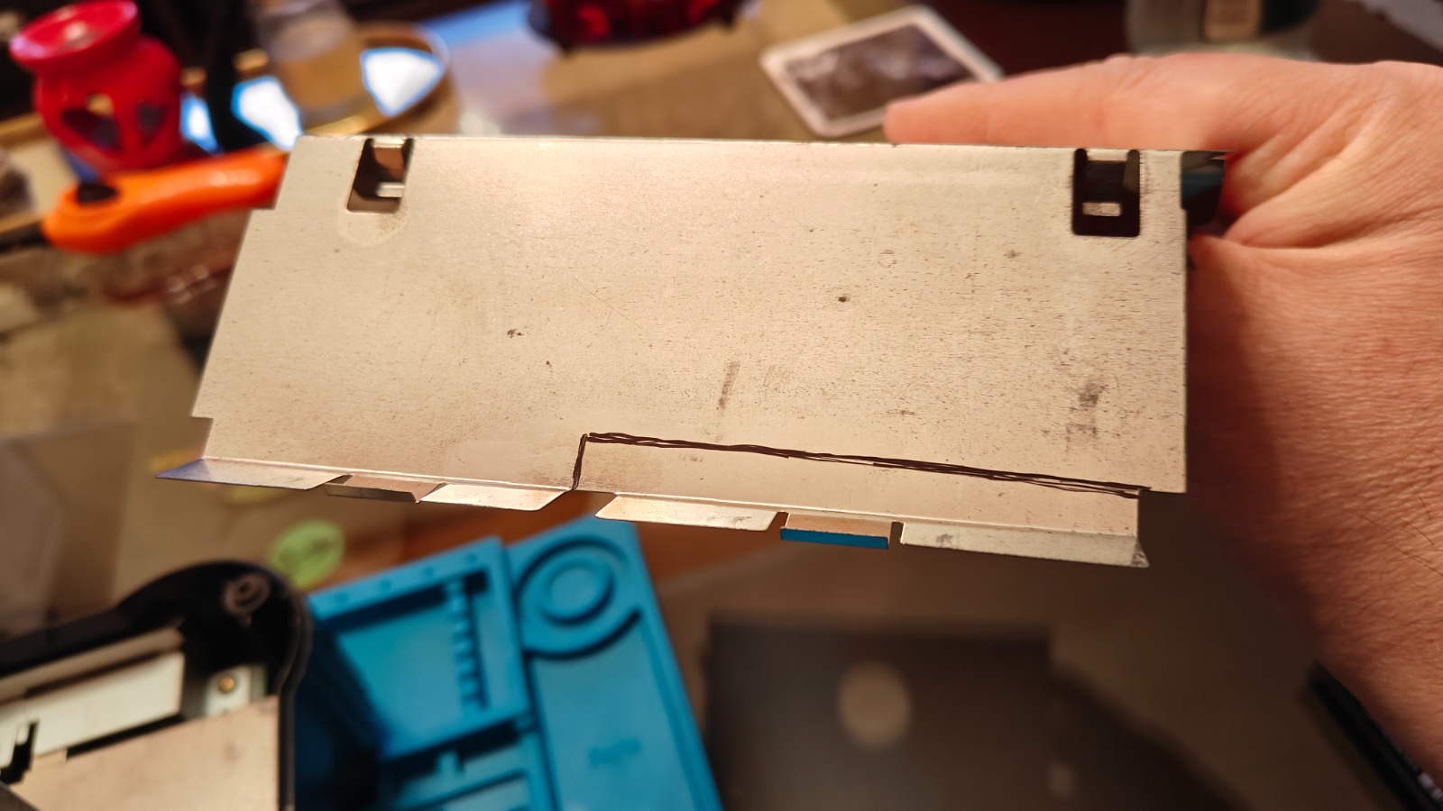

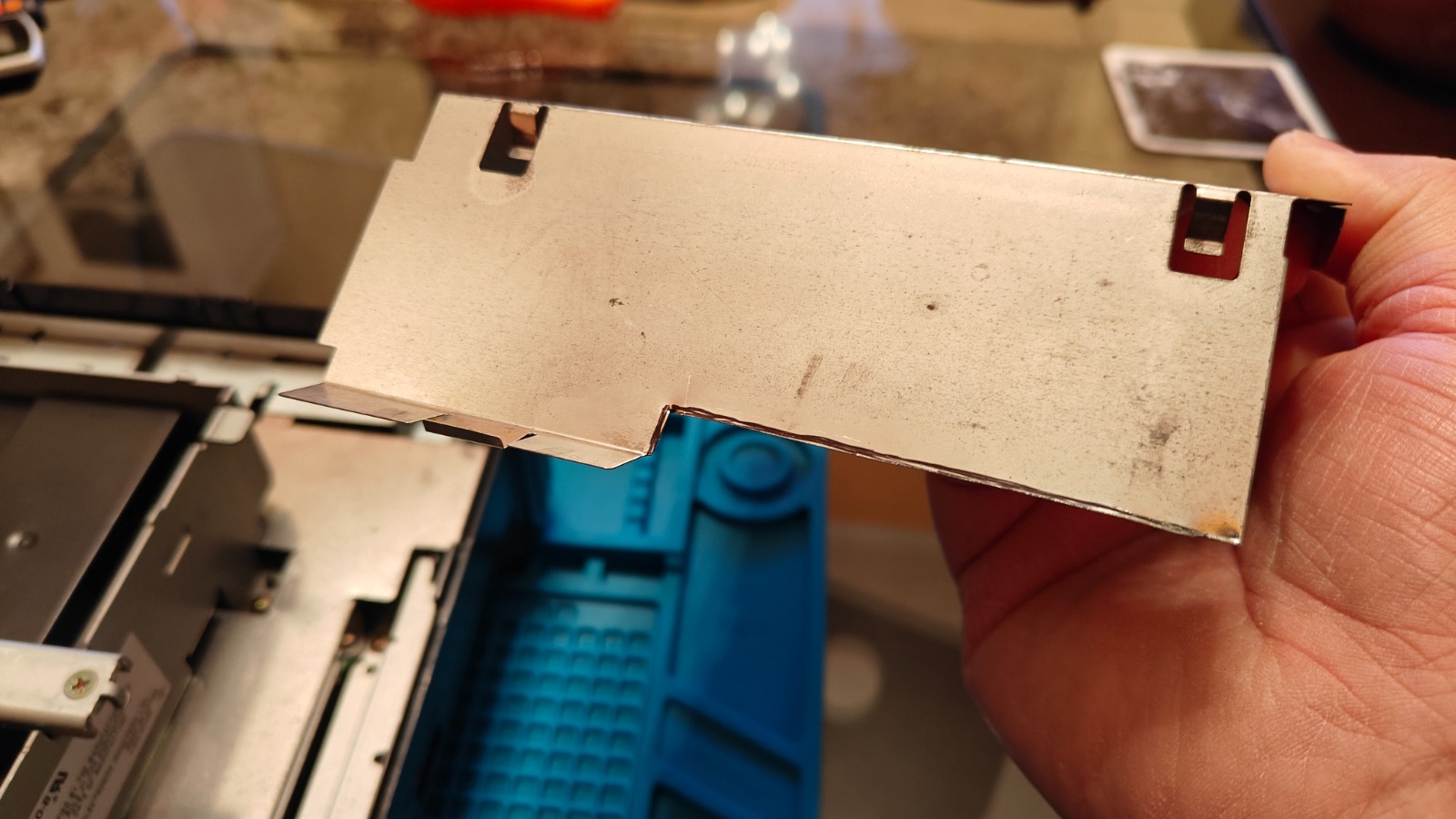

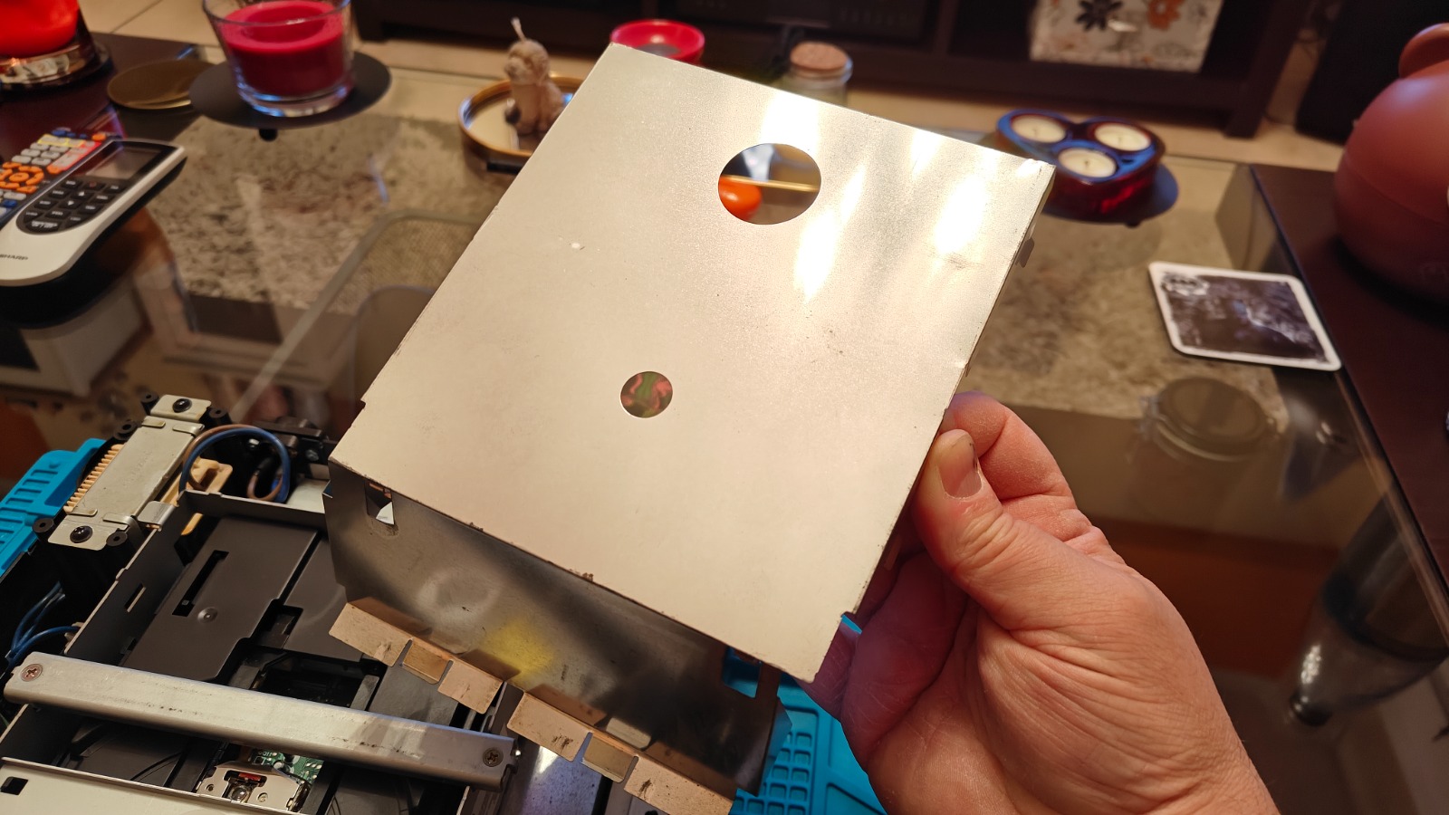

Κατόπιν πρέπει να αφαιρέσουμε το μεταλλικό καπάκι που προστατεύει το Cd-Rom drive της κονσόλας και να κάψουμε μικρό μέρος αυτού, ούτως ώστε να έχουμε ένα μικρό άνοιγμα (όπως φαίνεται στις φωτογραφίες)
Αφαιρούμε τις δύο καλωδιοταινίες από το drive της κονσόλας, καθώς θα συνδεθούν στο ODE. Να πω εδώ ότι δεν χρειάζεται να αφαιρέσουμε το drive της κονσόλας ούτε να επέμβουμε κάπου αλλού και έτσι αποφεύγουμε τις άσχημες αισθητικές αλλαγές στο εξωτερικό της κονσόλας.

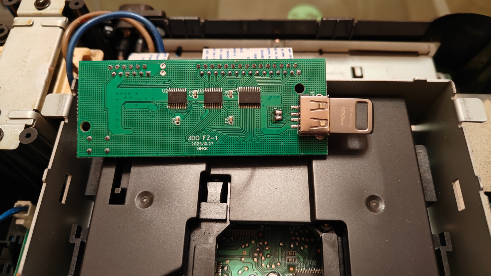

Τοποθετούμε το μεταλλικό καπάκι πάνω από το drive προσέχοντας να περάσουν από το κενό που κόψαμε οι δύο καλωδιοταινίες τις οποίες συνδέουμε στο ODE.
Σε αυτό το σημείο θα πρέπει να προσέξουμε να μην ακουμπάει το ODE απευθείας πάνω στο μεταλλικό καπάκι, καθώς θα δημιουργηθεί βραχυκύκλωμα. Ένας καλός τρόπος είναι να τυλίξουμε το ODE με λίγη πλαστική μεμβράνη.
Αυτό ήταν!

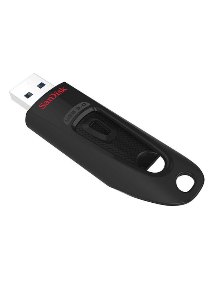

Πριν κλείσουμε την κονσόλα πρέπει να ετοιμάσουμε το USB Stick. Χρειάζεται ένα αρχείο εκκίνησης το οποίο το βρίσκουμε εύκολα στο νετ. Έπειτα πρέπει να αντιγράψουμε τα Roms των παιχνιδιών που έχουμε δημιουργήσει από τα νόμιμα παιχνίδια που έχουμε στη συλλογή μας. Συναρμολογούμε την κονσόλα και την βάζουμε σε λειτουργία. Να αναφέρω ότι αυτό που με δυσκόλεψε πιο πολύ από όλη την διαδικασία, ειναι να βρω το κατάλληλο USB Stick για να τρέξουν τα Roms. Δοκίμασα 3 διαφορετικά USB μέχρι να βρω το κατάλληλο. Λίγο μπελάς αυτό το σημείο.

Το USB που λειτούργησε σε εμένα είναι ένα της Sandisk (εικόνα). Δε θα χρειαστεί πάνω από 128gb σε χωρητικότητα και πολύ είναι τόσο.

Επίσης βλέπουμε ότι όλο και περισσότερα τέτοια ODE ή flash cartridges βασίζονται σε φθηνά MCU σαν το Pi Pico αντί για πιο ακριβά fpga/cpld και ότι είναι open hardware.

Το rasberry Pi έχει βρει εκατοντάδες εφαρμογές και το πιο σημαντικό είναι ότι δουλεύει άψογα και δεν κοστίζει ακριβά.
