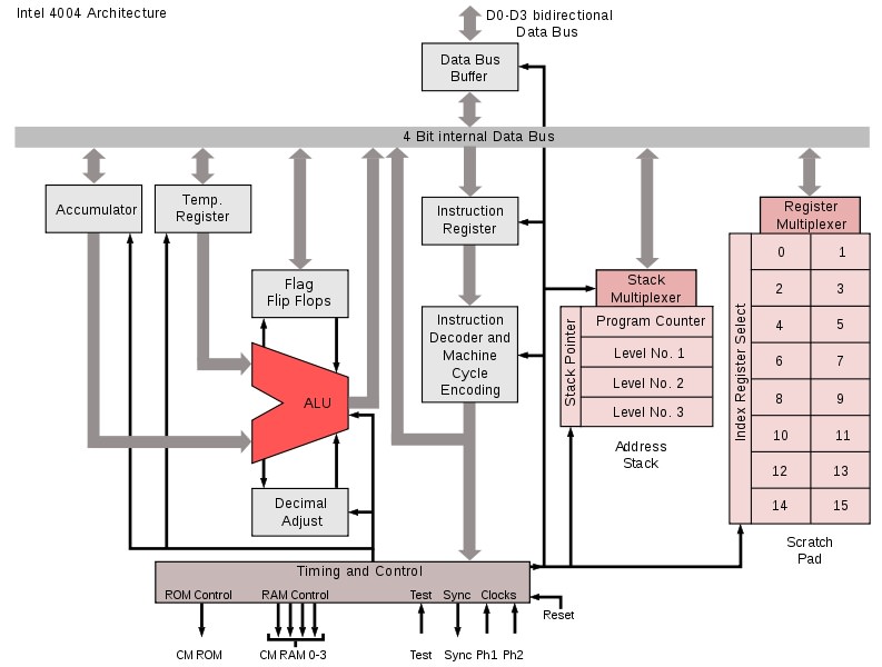

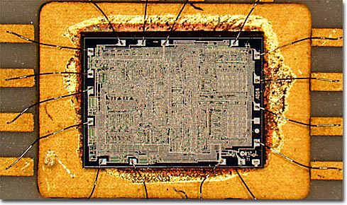

Ο 4004 περιέχει δύο βασικά μέρη αρχιτεκτονικής στη κατασκευή του, τα οποία συναντώνται και σήμερα: την Αριθμητική και Λογική μονάδα(ALU - arithmetic logic unit) και τη μονάδα ελέγχου(CU - control unit). O Intel 4004 χρονιζόταν στα 108 kHz και περιείχε 2300 τρανζίστορς. Μέχρι όμως να βγει στη παραγωγή η ταχύτητα χρονισμού, ανέβηκε στα 500kHz και αργότερα στα 740kHz. Μπορούσε να επεξεργαστεί δεδομένα των 4 bits, και οι εντολές του ήταν 8 bits. Διευθυνσιοδοτούσε μέχρι 1Kb μνήμη προγράμματος και μέχρι 4Kb δεδομένα μνήμης σαν δύο ξεχωριστούς χώρους μνήμης και όχι σαν ενα ενιαίο! Είχε δεκαέξι 4-bit (ή οκτώ των 8-bit) καταχωρητές γενικής χρήσης και ένα σετ 45 εντολών.

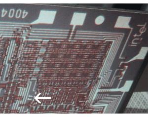

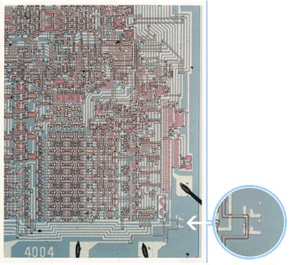

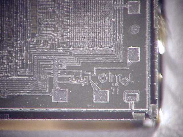

Και μερικές φωτογραφίες με το αυτόγραφο(!!!) του σχεδιαστή Federico Faggin, καθώς και το logo της Intel, στα prints του επεξεργαστή!
