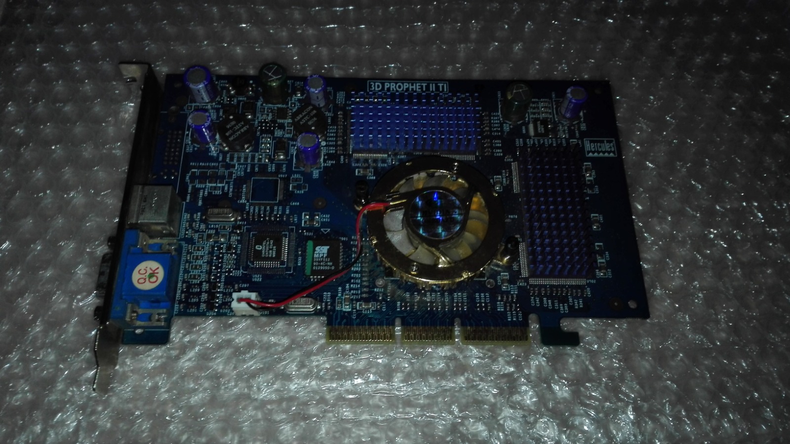

16/03/2021 14:45 #47281 από TehStig
Λοιπόν, κατέφθασε το πρώτο μας κομμάτι...στο περίπου. Αυτή είναι η Hercules 3D PROPHET II Ti. Όλως παραδόξως δεν την πήρα απο ebay, αλλά την βρήκα στο Car για 15 ευρώ(αν και πήγε περίπου 25 με τα έξοδα της έλτα courier). Είμαι λιγο ντεμί για το αν θα την χρησιμοποιήσω για το Y2K Build. Την πήρα όμως, σε περίπτωση που οι quadro2 εξαφανιστούν μέχρι να μπορέσω να πάρω μια.

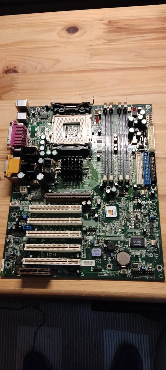

14/04/2022 12:09 - 15/04/2022 19:15 #48114 από TehStig
Μαντέψτε τι βρήκα!
Τα ντααααααα!
Μία μητρική 423. Από αγγελία που έβαλα στο car. Ένα τριαντάρι. Τώρα μου λείπουν μόνο οι μνήμες και ένα κουτί της προκοπής. Και ναι, τελικά θα χρησιμοποιήσω την ti.
