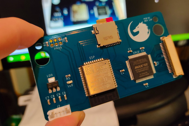

όλα τα (αχέμ...) backups original παιχνιδιων σε μία micro sd κάρτα! Κάτι σαν το gdEmu του Dreamcast...
Το Terraonon MODE ήταν απλησίαστο από θέμα τιμής (κοντά στα 200€), οπότε κατέληξα στο Fenrir ODE.
www.fenrir-ode.fr/
Και νομίζω ότι δεν έκανα λάθος...
Για να είμαι δίκαιος, το Terraonion είναι πιθανότατα καλύτερο (και μπορεί να τοποθετηθεί και σε Dreamcast). To Fenrir όμως είναι
πιο προσιτό οικονομικά (100€ από το site, μαζί με τα μεταφορικά έδωσα 134€ - ποσό όχι ευκαταφρόνητο, αλλά σαφώς μικρότερο)

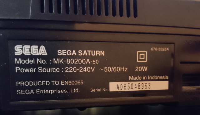

Αρχικά, ΜΕΓΑΛΗ ΠΡΟΣΟΧΗ! Πρέπει να δείτε ΠΟΙΟ Saturn έχετε, ώστε να ξέρετε ΠΟΙΟ μοντέλο θα παραγγείλετε! Το μαύρο με τα 20pins
ή το μπλε με τα 21 pins.
Δείτε εδώ: shop.fenrir-ode.fr/
Στο πίσω μέρος της κονσόλας υπάρχει ο σειριακός της αριθμός. Γράψτε τον προσεκτικά, πατήστε enter και μόλις το μάθατε!

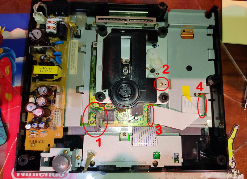

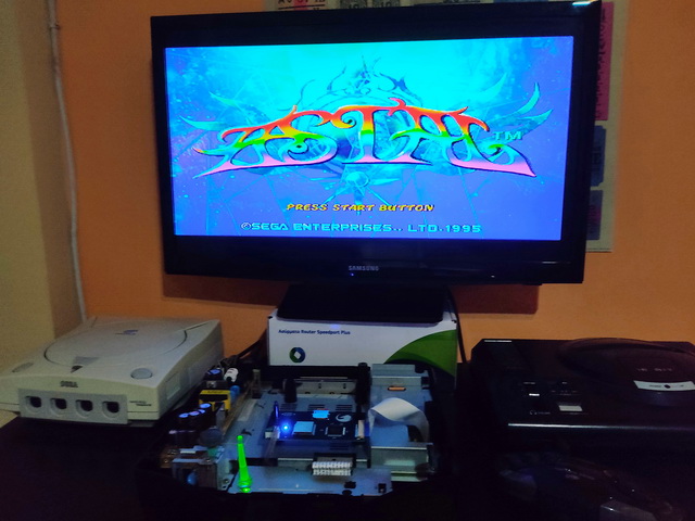

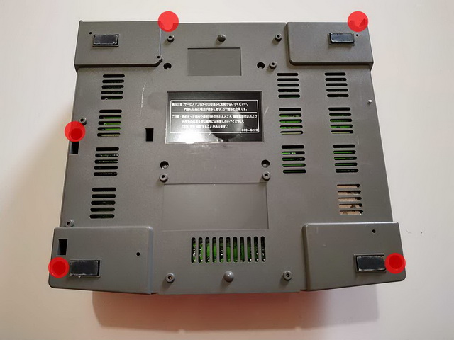

Ξεβιδώστε τις 5 βίδες της κονσόλας, ΤΗΝ ΟΠΟΙΑ ΘΑ ΕΧΕΤΕ ΒΓΑΛΕΙ ΑΠΟ ΤΗΝ ΠΡΙΖΑ!!!!!!!!!!!!
Βγάλτε προσεκτικά το πάνω μέρος και αφήστε το στην άκρη.
Το laser βγαίνει ως εξής: βγάζετε το καλώδιο της τροφοδοσίας (1) ΜΕ ΜΕΓΑΛΗ ΠΡΟΣΟΧΗ ΜΗΝ "ΞΗΛΩΣΕΤΕ" ΤΑ ΚΑΛΩΔΙΑ, ΕΓΩ ΠΑΙΔΕΥΤΗΚΑ ΛΙΓΟ!
Στην συνέχεια ξεβιδώνετε την βίδα (2) και τέλος βγάζετε την καλωδιοταινία (3) & (4) την οποία δεν θα ξαναχρησιμοποιήσετε
(δίνεται καινουργια στο πακέτο).

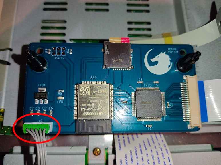

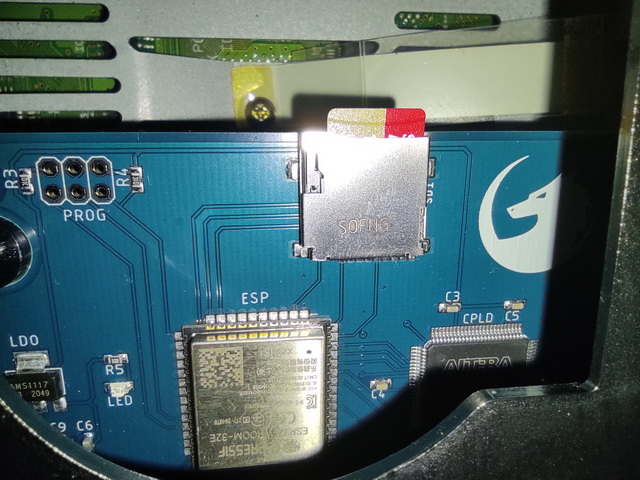

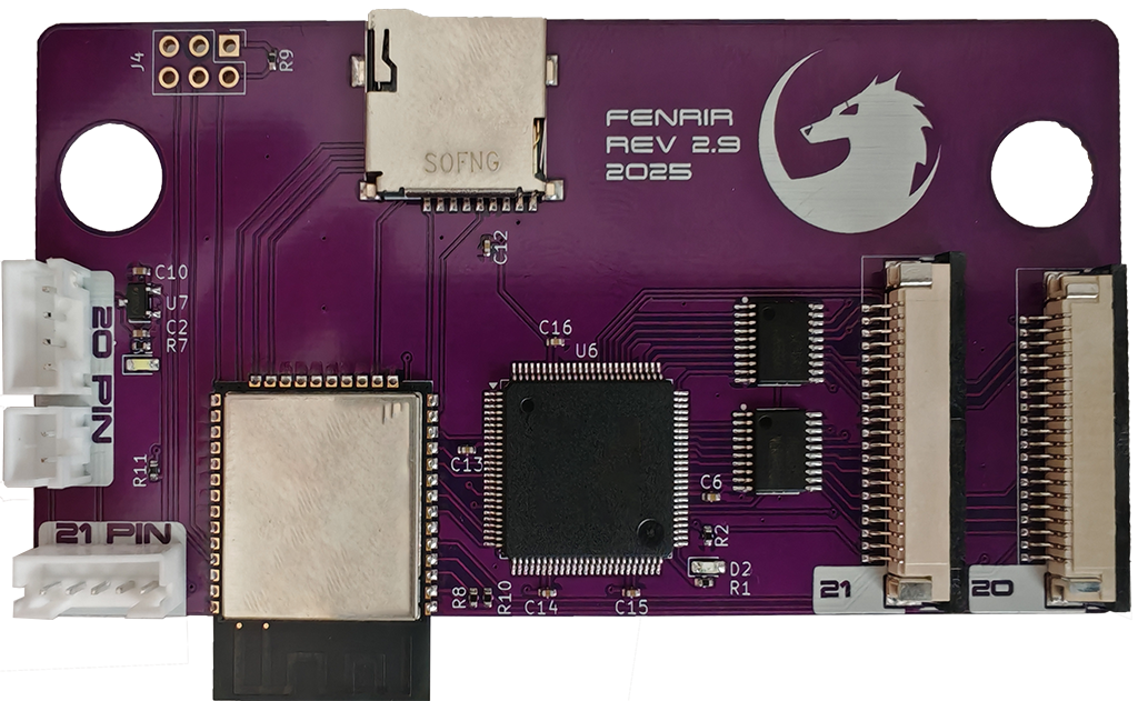

Η κάρτα Fenrir τοποθετείται στα 2 κάτω μαύρα "ποδαράκια" (την πιέζετε λίγο να σταθεί καλά), βάζετε την τροφοδοσία (δείτε εικόνα)...

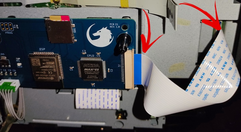

...και την καινούργια καλωδιοταινία (δείτε επίσης εικόνα, προσοχή στην τοποθέτηση, εγώ στην αρχή την έβαλα ανάποδα!!!)

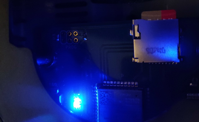

Δεν χρειάζεται κάτι άλλο, τοποθετείτε και την micro sd, ανάβετε την κονσόλα και σε μερικά δευτερόλεπτα θα βρεθείτε
στο menu με τα παιχνίδια. Αν όχι, ελέγξτε προσεκτικά τις συνδέσεις...

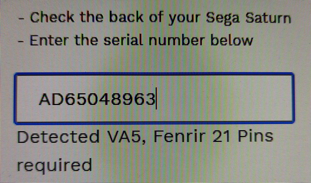

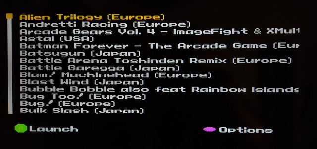

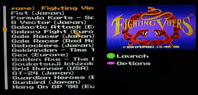

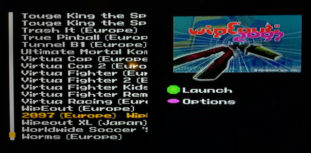

Το menu του Fenrir αν και ταχύτατο και απόλυτα λειτουργικό, μοιάζει πολύ "φτωχό" μόνο με τα filenames...
Έχει προβλεφθεί λοιπόν η δυνατότητα χρήσης εικόνων από παιχνίδια κι έτσι με την κατάλληλη επιλογή στα settings μπορούμε να βλέπουμε και μία εικόνα από το παιχνίδι πριν το "τρέξουμε".
Οι εικόνες πρέπει να βρίσκονται σε ένα folder με την ονομασία screenshots στο root directory της micro sd και τα filenames πρέπει να είναι ΑΚΡΙΒΩΣ ΙΔΙΑ με τα filenames των folders των παιχνιδιών. Η κάθε εικόνα πρέπει να είναι σε ανάλυση 128x96.
Το επίσημο site δίνει έναν έτοιμο φάκελο τον οποίο χρησιμοποίησα εγώ, εδώ: www.fenrir-ode.fr/screenshots.html#samples αλλά "έπεσε πολύ rename" αναγκαστικά...
Με την ευκαιρία να αναφέρω ότι ενώ η πλειονότητα των τίτλων παίζει κανονικά, έχω ήδη ανακαλύψει δύο που αρνούνται να συνεργασθούν... Πρόκειται για το Skeleton Warriors και το Slam 'n' Jam (επιβεβαιώθηκε και από φίλο που έχει την ίδια κάρτα)
