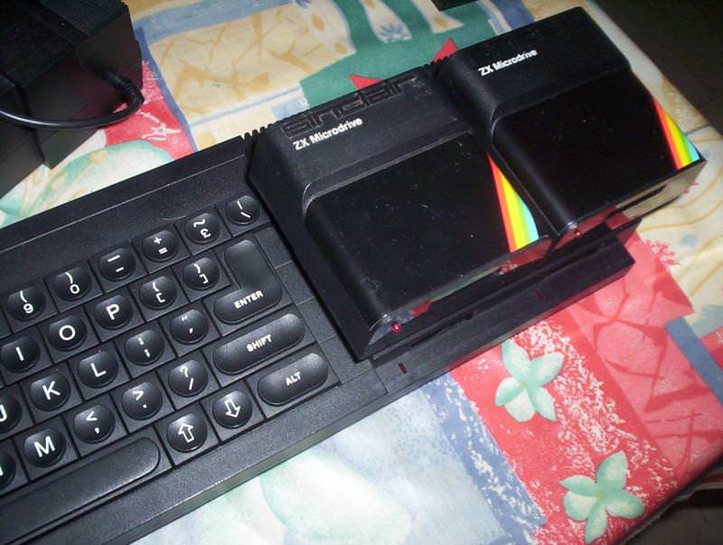

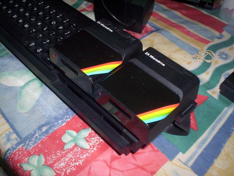

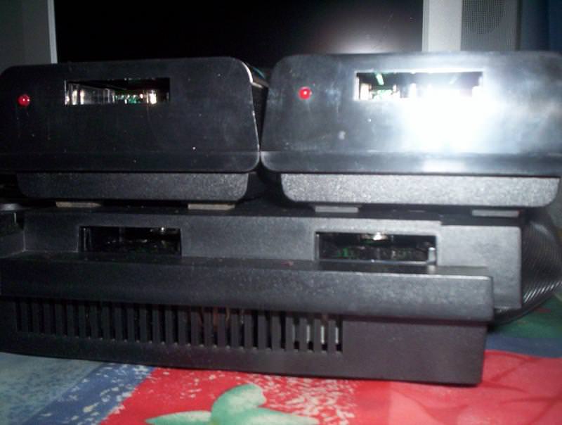

Όσοι είναι ή ήταν χρήστες του Sinclair QL, ξέρουν ότι 2 microdrives είναι υπεραρκετά, αλλά ας όψεται η περιέργεια. Ποιά περιέργεια? Αν τα ZΧ Microdrives του Spectrum, μπορούν να συνδεθούν και να λειτουργήσουν σωστά στο QL!
Από την εποχή που διάβαζα το Pixel, θυμόμουνα το περίφημο "cable twist" που επρεπε καποιος να κανει, για να συνδεθούν σωστά τα ZX Microdrives μεσω της καλωδιοταινιας στο QL microdrive port. Και αφού τα συνδέσεις(τα δύο), τα βάζεις να καθονται μεγαλοπρεπώς πάνω στα microdrives του QL. Το QL μπορει να υποστηρίξει μεχρι και 6 επιπλέον microdrives.

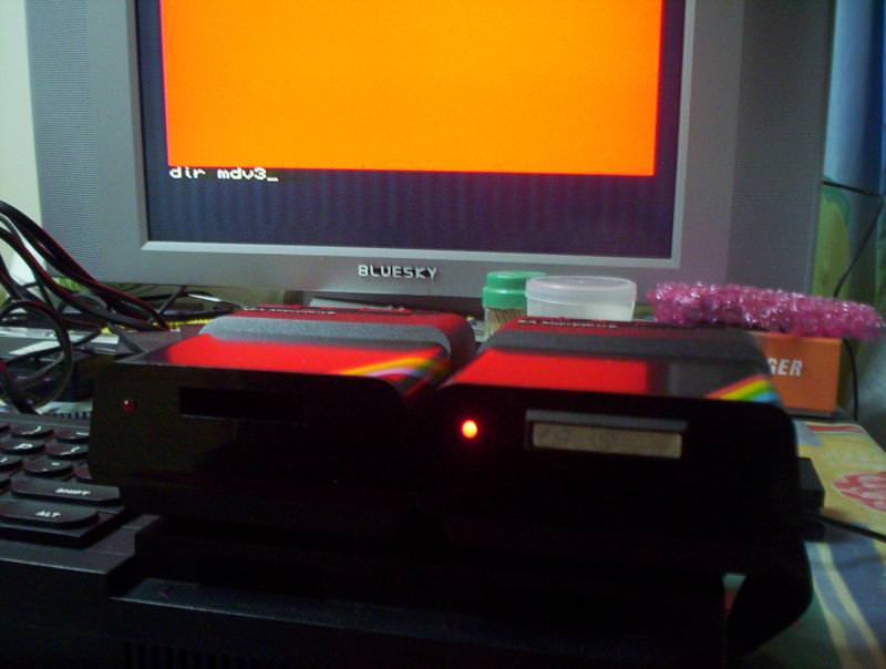

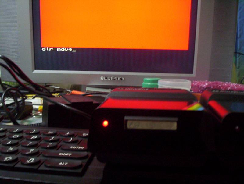

Αφού τα σύνδεσα, ξεκίνησα και τις δοκιμές με τα cartridges.
Για κάποιο λόγο που δε γνωρίζω, αλλα μπορω να υποθέσω, δεν μπόρεσα να φορμάρω ολα τα cartridges που δοκίμασα στα mdv3_ και mdv4_. Oπως επίσης, δεν διαβάστηκαν σωστά τα cartridges δίνοντας την εντολή dir mdv3_ και dir mdv4_. :banghead: Τα cartidges(6 τον αριθμό), καθώς και τα δύο ΖΧ Μicrodrives, είχαν πιο πριν δοκιμαστεί σε ενα ΖΧ Spectrum με Interface 1, με επιτυχία 100% στις εντολές format και cat! Οπότε μπορώ να υποθέσω ότι μάλλον το παλιό Qdos(version AH) που φοράει το QL, ίσως δημιουργει αυτα τα προβληματα ή η εκδοση του QL motherboard η οποία ειναι issue 5, να παρουσιαζει καποιου είδους ασυμβατότητα με τα ΖΧ Microdrives. :shake:
Who knows... :wait:
