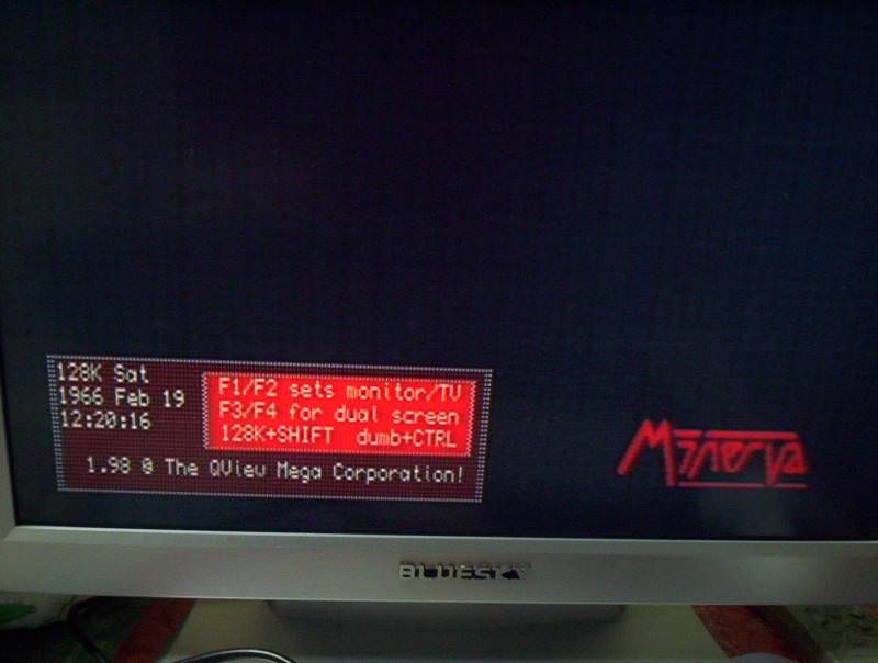

Για οσους θελουν να "ξεφυγουν" απο τα (λιγο ή πολύ) φορτωμενα με bugs firmwares του QL, δηλαδη απο τις roms FB, PM και AH κατα κυριο λογο, υπαρχει λυση και τ'ονομα της ειναι Minerva. To Minerva, ειναι ενα λειτουργικο το οποιο εχει διορθωμενα τα λαθη των προηγουμενων firmware versions μεχρι και την MG(1Σ13 για την ελληνικη rom) και εισαγει πολλες καινοτομιες σε σχεση με τα προηγουμενα firmwares. Κατ'αρχας ειναι ταχύτερο, εχοντας ενα μεγαλο μερος του κωδικα γραφτει απο την αρχη, προσφερει autoboot(15 sec μετα την αρχικη οθονη), soft reset με συνδιασμο πληκτρων, multitasking στη SuperBASIC κτλ. Για περισσοτερες πληροφοριες μπορειτε να διαβασετε το manual του Minerva: sinclairql.speccy.org/archivo/docs/hard/..._Technical_Guide.pdf
Το λειτουργικο μεγεθους 48Κ, γραφεται σε μια eprom 27C512 χωρητικοτητας 64K. Το rom image, εκδοση 1.98 του λειτουργικου βρισκεται εδω: www.dilwyn.me.uk/qlrom/min198.zip

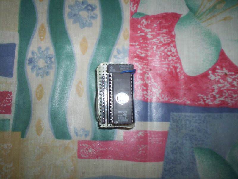

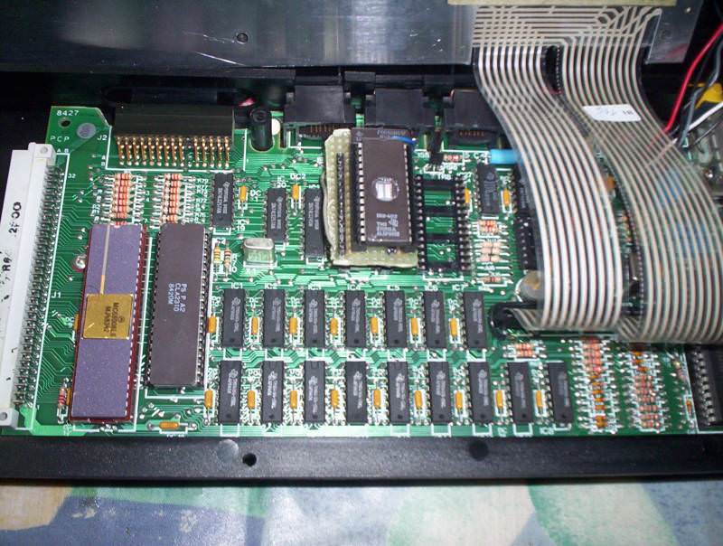

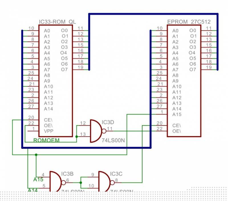

Αφου εχουμε προγραμματισει την eprom με το Minerva image, παμε στα ευκολα :woohoo: , που ειναι η κατασκευη του pcb module adaptor για την eprom. Η πλακετα αυτη ουσιαστικα κανει συμβατο το pinout της 23256 rom που ειναι τοποθετημενη στη βαση IC33 του QL, με το pinout της eprom καθως επισης διορθωνει τη λογικη σε μερικα σηματα για να διαβαστει σωστα η eprom.
To θεωρητικο σχεδιο του κυκλωματος ειναι:

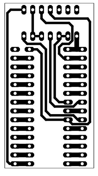

Το σχεδιο του pcb:

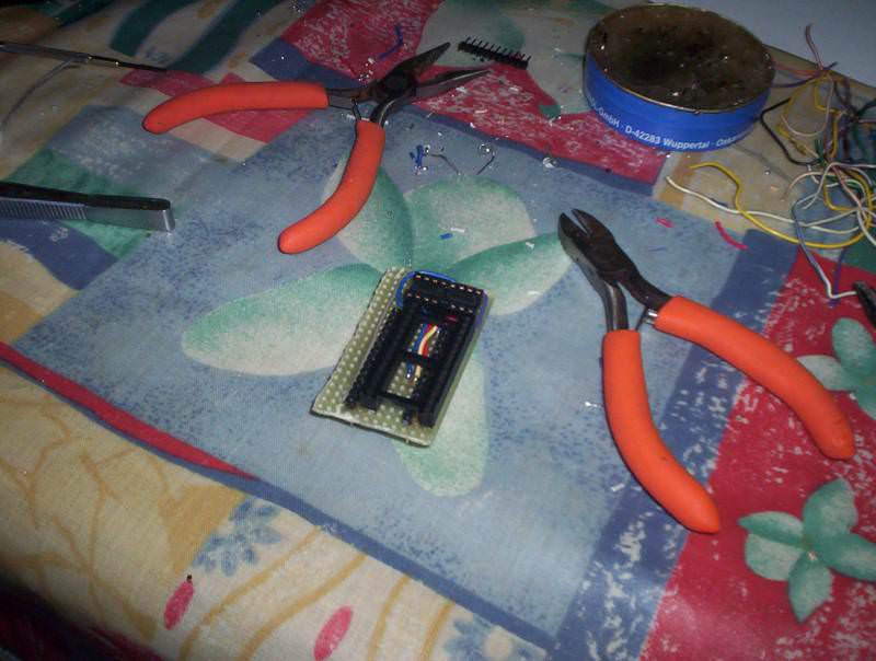

Περα απο την 27C512 και το 74LS00, δε θα χρειαστουμε παρα ενα μικρο κομματι πλακετας γενικης χρησεως, μερικα κομματια καλωδιο, μια βαση 14 pins, μια βαση 28 pins(αν θελουμε σε βασεις τα ολοκληρωμενα) και ακιδοσειρες με στρογγυλα pins για το κατω μερος του pcb που θα κουμπωσει στη βαση της motherboard του QL.
Ειναι μια ευκολη κατασκευη με φτηνα υλικα,που χρειαζεται λιγη υπομονη και προσοχη!

οταν λες ελληνικα εννοεις την 1Σ13 ελληνική version? Όχι, τελικα δε καταφερα να τη τρεξω απο eprom, αφου παρ'ολο που γραφοταν σωστα σε μια 27C256 το 32Κ χαμηλο κομματι του firmware και σε μια 27C128 το 16Κ υψηλο κομματι του firmware(αφου το εκανα split με καποιο split/joiner προγραμμα), το QL κράσαρε στο boot, λόγω ασυμβατότητας των pinouts 23256,23128 rom και eproms. Η ευθυνη ειναι δικια μου, γιατι διαβασα με βιασυνη τα datasheets των roms και δεν προσεξα τις ασυμβατοτητες. Μονο οταν μετα απο πολλες αποτυχημενες προσπαθειες, εθεσα το θεμα στο qlforum.co.uk και μου απαντησαν οτι με κανενα τροπο δε θα δουλεψουν οι eprom απευθειας κουμπωμενες στις βασεις αλλα μονο με το πλακετακι μετατροπης που χρησιμοποιειται για το Minerva firmware, στραφηκα στη λύση του pcb adaptor. Οποτε σε αυτη τη περιπτωση με το pcb adaptor, γραφεις σε μια eprom 27C512, ολο το κωδικα(και των δυο original roms) των 48Κ του firmware, οποιου firmware θελεις, 1Σ13, JM, JS, MGU, Minerva κτλ και ξενοιαζεις! :cheer:
