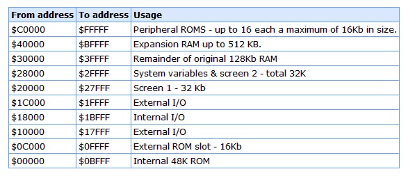

Ξεκινωντας με τα "βασικα" για το QL, ιδου το memory map! :)

εαν θελουμε να μαθουμε την ελευθερη μνημη του QL, μπορουμε να κανουμε τα εξης:
PRINT (PEEK_L(163856)-PEEK_L(163852)-1024)/1024 μας δινει την ελευθερη μνημη σε kilobytes.
ή αν εχουμε το Toolkit II, δινουμε την εντολη: PRINT FREE_MEM
για να μαθουμε τη συνολικη μνημη του μηχανηματος σε kilobytes, δινουμε την εντολη:
PRINT (PEEK_L(163872)/1024 - 128)

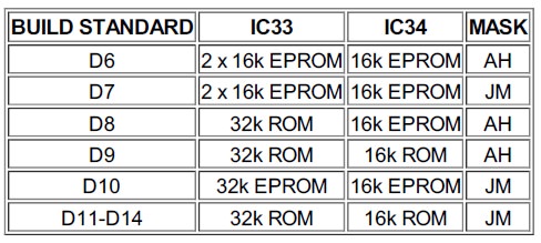

για οσους ανναρωτιουνται ποιες ειναι οι σειρές παραγωγής και τι σημαινουν οι σειριακοί αριθμοί στο κατω μερος του QL, στον πιιο κατω πινακα δινονται τα βασικα στοιχεία:
οπου IC33, IC34, ειναι οι θεσεις των Rom ic's του firmware στο motherboard του QL και μας περιγραφει το ειδος του chip και τη χωρητικότητά του.
D6, D7 κτλ τα δυο πρωτα διακριτικα του σειριακου αριθμου του QL, που ειναι της μορφης Dxx-xxxxxx και MASK ειναι η version του firmware! :)

21/02/2013 16:44 #7435 από cybervet
Απαντήθηκε από cybervet στο θέμα Απ: Sinclair QL basics.
Νομιζω οτι στο D13-D14 ειχαμε JS.
Τασος
21/02/2013 22:16 #7443 από chriskgnr
Απαντήθηκε από chriskgnr στο θέμα Απ: Sinclair QL basics.
cybervet έγραψε: Νομιζω οτι στο D13-D14 ειχαμε JS.
Τασος
Δεν εχεις αδικο! Το μονο που μπορω να σκεφτω ειναι οτι το service manual του QL(γιατι απο εκει ειναι ο πινακας αυτος) , εκδοθηκε πριν την εμφανιση του JS firmware. :dry:
