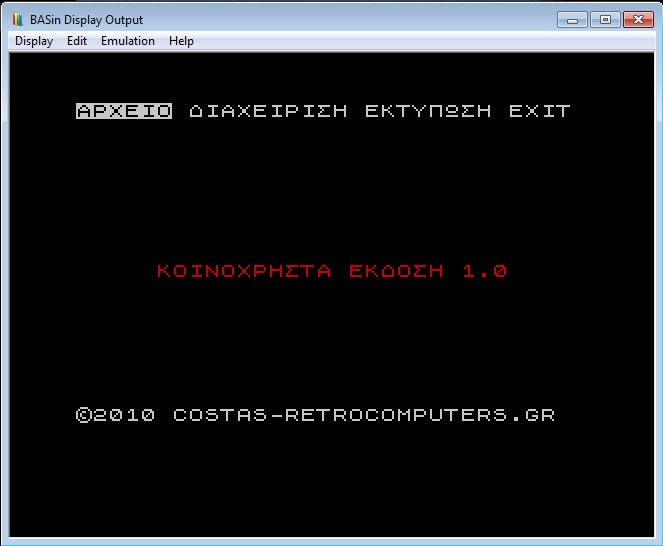

Η αρχική οθόνη του προγράμματος

Με την φόρτωση του προγράμματος και την αρχικοποίηση των Ελληνικών χαρακτήρων παρουσιάζετε η αρχική οθόνη και το αρχικό μενού στο οποίο κινούμαστε με τα cursor keys δεξιά και αριστερά.
Οι επιλογές εδώ είναι: Αρχείο,\ Διαχείριση,\ Εκτύπωση και Exit.
Επιλέγουμε μια επιλογή με το Enter.

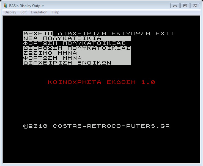

Στην Επιλογή αρχείο έχουμε την δυνατότητα να εισάγουμε μια νέα πολυκατοικία και τους ενοίκους της, να φορτώσουμε μια πολυκατοικία που είχαμε σώσει παλαιότερα,να διορθώσουμε τα στοιχεία της πολυκατοικίας καθώς και τα στοιχεία των ενοίκων καθώς και να σώσουμε ή να φορτώσουμε το αρχείο με τα έξοδα κάποιου περασμένου μήνα!!!Το σώσιμο μιας νέας πολυκατοικίας γίνετε με το που θα τελειώσουμε την εισαγωγή των στοιχείων της.

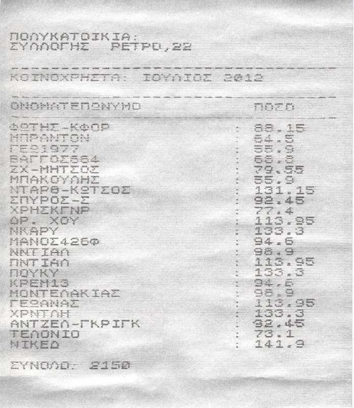

Δείγμα εκτύπωσης
Το πρόγραμμα τη σώζει αυτόματα και στο όνομα που θα δώσουμε προσθέτει το πλήθος των ενοίκων (μια ιδέα που πήρα από τον zoro). Στη διαχείριση μπορούμε να δώσουμε τα έξοδα ενός μηνός και να δούμε στην οθόνη τη λίστα με τα αποτελέσματα και το σύνολο των εξόδων.Για έξοδα που πιθανών να μην υπάρχουν στην πολυκατοικία ή είναι μηδενικά για αυτό το μήνα δίνουμε πάντα 0 (μηδέν). Στο τέλος το πρόγραμμα μας ρωτάει εάν υπήρχαν έκτακτες δαπάνες (πχ αλλαγή σωληνώσεων, βάψιμο πολυκατοικίας κλπ)και πρέπει να δώσουμε τον αριθμό των δαπανών, την περιγραφή και φυσικά το ποσό. Η περιγραφή και το ποσό το έκτακτων δαπανών φαίνεται στα ειδοποιητήρια και στις αποδείξεις!!! Στις εκτυπώσεις μπορούμε να τυπώσουμε τη λίστα με τα αποτελέσματα και φυσικά τα ειδοποιητήρια και τις αποδείξεις. Στην exit βγαίνουμε από το πρόγραμμα!!!

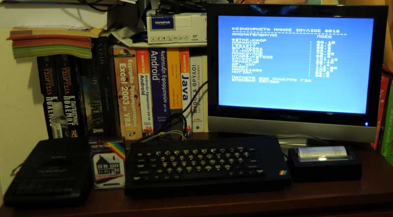

Η εφαρμογή στον πραγματικό Spectrum!!!
