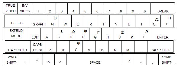

1ο set:
Το πρώτο set, το είχα φτιάξει από την καλή εποχή (1986, όταν απέκτησα τον 128Κ+2). Βασίζεται στους UDG's χαρακτήρες που διαθέτει ο ΖΧ (User Define Graphics, χαρακτήρες ορισμένοι από τον χρήστη).
Είναι πολύ μικρός κώδικας και μπορεί να ενσωματωθεί εύκολα σε οποιοδήποτε πρόγραμμα. Μόνο μειονέκτημα είναι ότι περιέχει μόνο τα 10 κεφαλαία Ελληνικά γράμματα, που λείπουν από το Λατινικό αλφάβητο. Προτέρημα σε σχέση με το επόμενο set, είναι το ότι μπορεί να φορτωθεί πριν από κάποια έτοιμη εφαρμογή, ώστε να έχουξμε Ελληνικά γράμματα και εκεί, αρκεί η εφαρμογή αυτή να μην κάνει χρήση των UDG's...
H χρήση είναι απλή, πατάμε το πλήκτρο GRAPH και μετά το αντίστοιχο γράμμα που θέλουμε. Η αντιστοιχία είναι αυτή που φαίνεται στην παρακάτω εικόνα εικόνα.

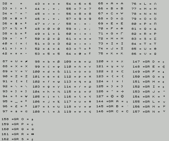

2ο set:
Το δεύτερο set είναι βελτίωση (από εμένα) του κώδικα που δημοσιεύτηκε στο PIXEL No 8. Είναι πλήρες (μαζί με τα πεζά γράμματα) και περιέχει και κάποια σύμβολα από τα Μαθηματικά. Μπορούμε να αλλάξουμε εύκολα όσα θέλουμε! Ο αριθμός που εμφανίζεται αριστερά τους, είναι και ο αριθμός γραμμή της BASIC, για να εντοπίζονται εύκολα
Οταν "τρέξουμε" τον κώδικα Basic, μας προτρέπει να αποθηκεύσουμε σε CODE την ακολουθία που δημιουργεί στην RAM, έτσι μπορούμε να το φορτώνουμε πριν την χρήση του για μεγαλύτερη ταχύτητα.
Για να εμφανιστούν στην οθόνη του ΖΧ οι χαρακτήρες όπως φαίνονται παραπάνω, γράφουμε RUN2000, για να ενεργοποιηθούν τα Ελληνικά, γράφουμε: ΡΟΚΕ23607,251, για να επιστρέψουμε στα Λατινικά, γράφουμε: ΡΟΚΕ23607,60. Οι χαρακτήρες που έχουν εμφανιστεί στην οθόνη, δεν επηρεάζονται από την αλλαγή αυτή, έτσι μπορούμε να έχουμε Ελληνικά και ταυτόχρονα Λατινικά στην οθόνη.
