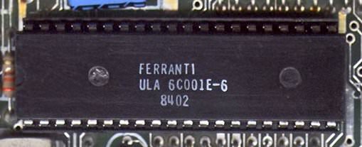

Για όσους έχουν αναρωτηθεί ποιες είναι οι διαφορές μεταξύ των μοντέλων ULA του ZX Spectrum, πιό κάτω θα βρειτε μία λίστα των διαφορετικών μοντέλων ULA και σε ποιες εκδόσεις boards του ZX Spectrum χρησιμοποιήθηκαν:
5C102E: ZX Spectrum Issue 1 boards.
5C112E: ZX Spectrum Issue 2 boards
6C001E-5: η πρώτη ULA 6000 series, πιθανώς για ZX Spectrum Issue 3 boards.
6C001E-6: ZX Spectrum Issue 3 boards.
6C001E-7: ZX Spectrum Issue 4Α boards(και για νεώτερες εκδόσεις board).
Για τις ακριβείς διαφορές των ULA's συστήνεται να αγοράσετε το βιβλίο “The ZX Spectrum ULA – How To Design A Microcomputer” (ISBN 978-0-9565071-0-5) από τον Chris Smith.
Αλλά για τους ZX Spectrum enthousiasts αυτά που πρέπει να ξέρετε σχετικά με τη συμβατότητα είναι:
Η 6C001E-7 ULA έκδοση μπορεί να χρησιμοποιηθεί με ολες τις εκδοσεις board του ZX Spectrum 48K.
Το 4Α board του ZX Spectrum και άνω, θα λειτουργήσει αξιόπιστα μόνο με το 6C001E-7 ULA έκδοση. Μη χρησιμοποιήσετε άλλη ULA σε board 4Α έκδοσης ή νεότερo.
Φυσικά, είναι καλύτερο να χρησιμοποιήσετε το ακριβές μοντέλο ULA που αντιστοιχεί στο ZX Spectrum board όπως αναφέρονται παραπάνω. Τα chip ULA γίνονται όλο και πιο σπάνια κάθε μέρα.
Πηγή: www.bytedelight.com/?p=41

Οι ακόλουθοι χρήστες είπαν "Σε Ευχαριστώ": Fotis_KFOR, nkary, zx_jim, GeoAnas, Pluto63

Σήμερα πρόσεξα, ότι ο 48Κ που φέρνω στις εκθέσεις,
ενώ είναι 4Α φοράει την 6C001E-5 !!!
Τι πρόβλημα θα έχει?
