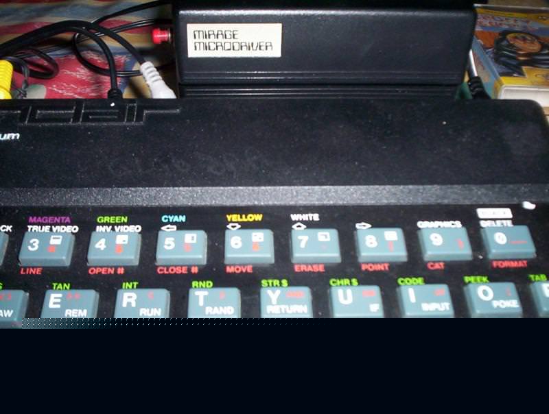

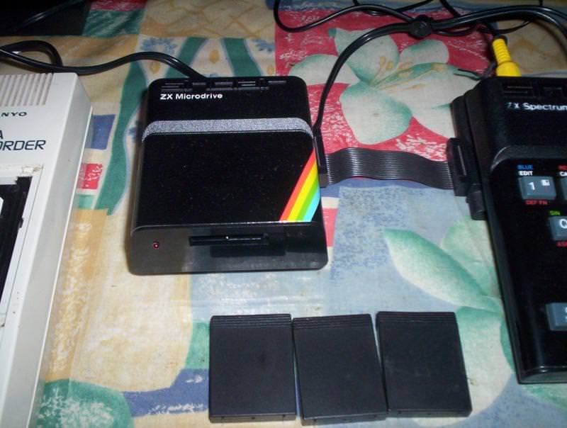

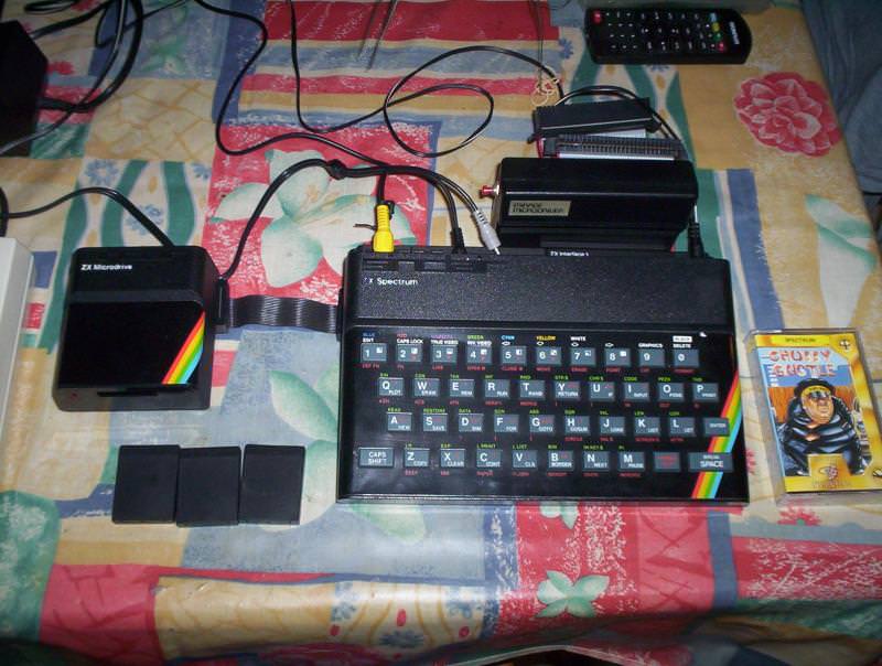

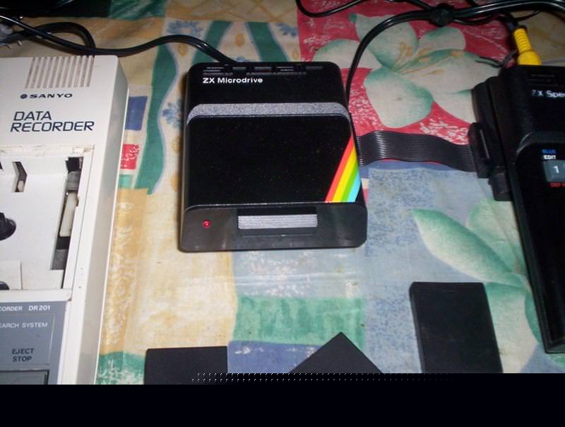

Ας δούμε τα υλικά της συνταγής:

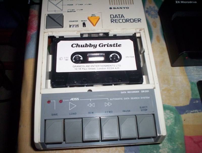

ZX Spectrum, ZX Interface 1, ZX Microdrive, Mirage Microdriver Interface, Sanyo DR201 Datacorder, Original cassette game "Chubby Gristle", 2-3 microdrive cartridges και 2 μπύρες Alfa!

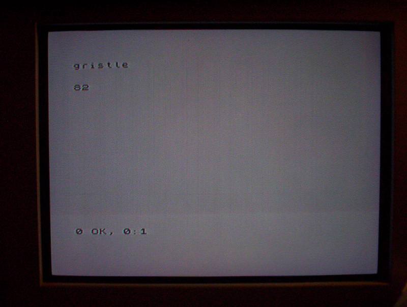

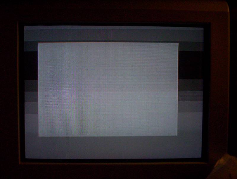

Για αρχή φορμάρουμε ένα microdrive cartridge, με ονομα "gristle".

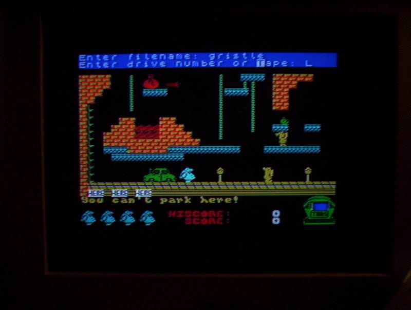

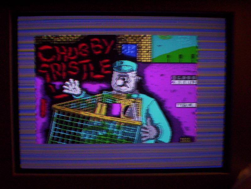

Φορτώνουμε το παιχνίδι "Chubby Gristle" απο το κασετοφωνο:

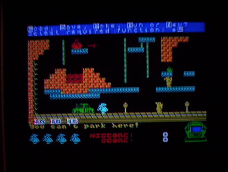

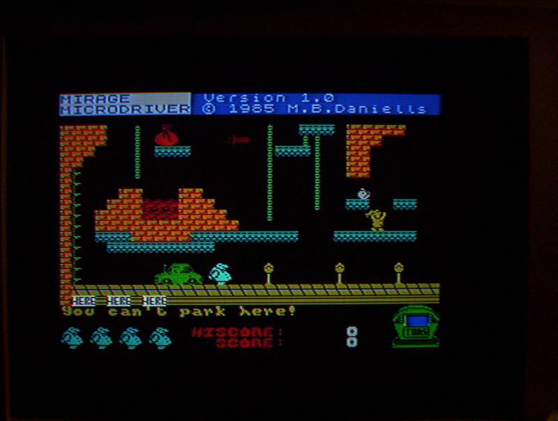

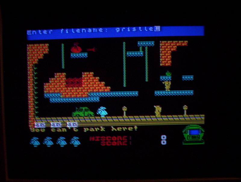

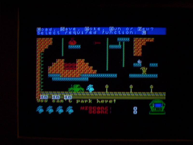

Και αφού φορτώσει, πατάμε το κόκκινο κουμπι του Mirage Microdriver(MM) που μας βγάζει στο πανω μερος το λογοτυπο του MM και μετά κατά σειρά πατάμε το κουμπι 1 στο ZX Spectrum για να παμε στο μενου του ΜΜ, μετά παταμε το κουμπι S(save), μετά δίνουμε το ονομα του αρχειου που θα σωθει στο microdrive cartidge δηλαδη "gristle" και στο τέλος δίνουμε τον αριθμό του microdrive(1) στο οποίο θα γραφτεί το cartridge με το game.

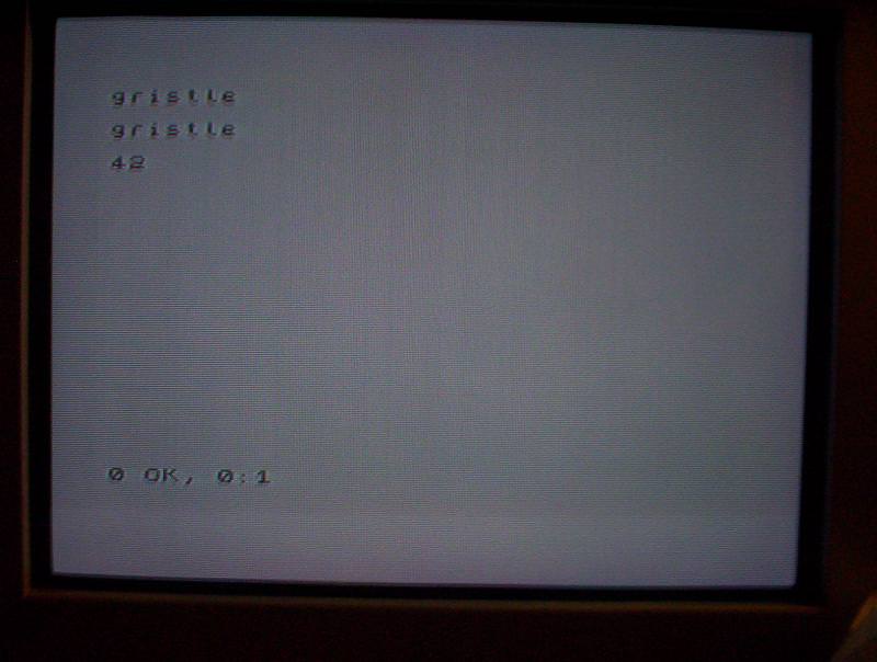

Ελέγχουμε αν γράφτηκε το παιχνίδι στο microdrive:
Για να φορτώσουμε το παιχνίδι που γράψαμε, ακολουθούμε την ίδια διαδικασία. Πατάμε το κοκκινο κουμπι του ΜΜ, μετα παταμε το κουμπι "1" στο ZX Spectrum για να μπουμε στο μενου του ΜΜ, επιλεγουμε L(load), δινουμε το ονομα του προγραμματος που θα φορτωσουμε και μετά τον αριθμο του microdrive απο οπου θα φορτωθει το παιχνιδι. Αφου φορτωθει το παιχνιδι, παταμε R(run) και that's it!!
Εδώ να αναφέρω ότι, το παιχνίδι από τη κασέττα φόρτωσε περίπου σε 4.5 λεπτά, ενώ στο microdrive το έσωσε σε 13 δευτερόλεπτα και το φόρτωσε σε 25 δευτερόλεπτα!
