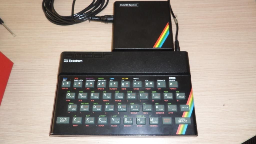

Έπεσε πρόσφατα στα χέρια μου ένα NOS peritel interface με το οποίο πουλιόταν ο ZX Spectrum στην Γαλλία εκείνη την εποχή, έπαθα λίγο σοκ με το να δω σε τι ποιότητά έβλεπαν οι Γάλλοι τα παιχνίδια που παίζαμε εμείς.
Δυστυχώς παρότι NOS το περιφεριακο έχει ένα μικρο πρόβλημα και μου βγάζει κόκκινο noise στο μαύρο χρώμα και ακόμη δεν έχω καταφέρει να εντοπίσω την βλάβη, οτι συμβουλές δεκτές... (Δημήτρη μην χανεσε
) βάζω και φώτο HD για να διαβάσει τα ολοκληρωμένα ο zx_jim μιας και έχει μια παρόμοια...

Aπο οτι ειδα στα datasheets δεν ειναι τιποτα ιδιαιτερο τα ολοκληρωμενα...εγω θα δοκιμαζα σε crt (ή σε καποια αλλη crt /lcd ) να δω μηπως αναπαραγεται το προβλημα...μπορει να φταινε και οι πυκνωτες βεβαια...εαν εχεις esr meter τσεκαρε τους..

Καλά τα λέει ο Angel, αλλά μου μοιάζει περισσότερο με πρόβλημα σε κάποιες scan line και όχι άτακτα,
αρα θα πρότεινα πρώτα αλλαγή αλλαγή στα tranzistor που οδηγούνε στις γραμμές μαύρο-κόκκινο!
Το επόμενο βήμα θα έπρεπε να είναι οι ηλεκτρολυτικοί πυκνωτές που συνδέονται με τα ολοκληρωμένα...
