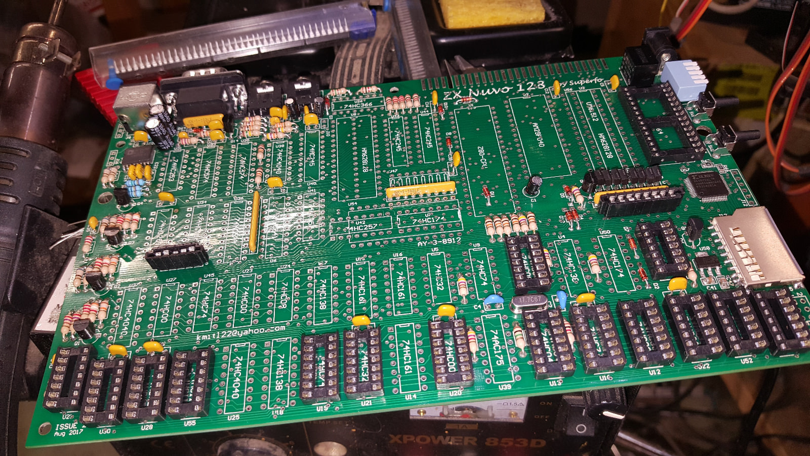

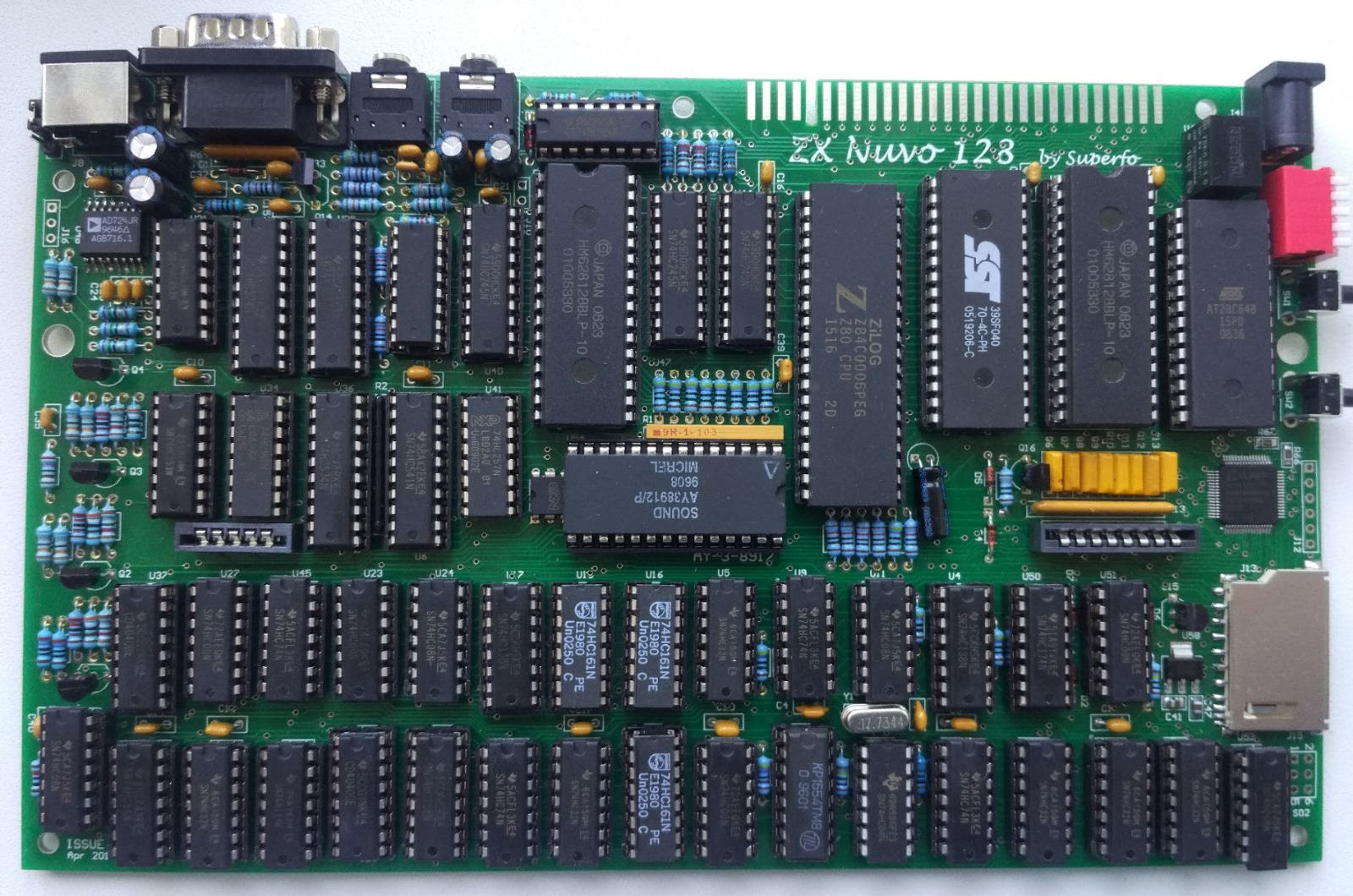

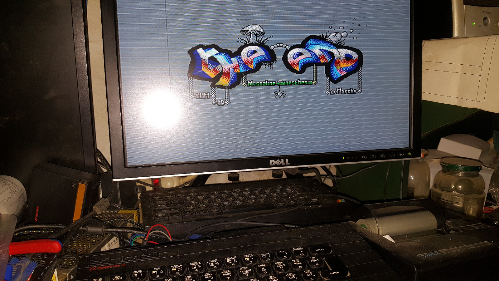

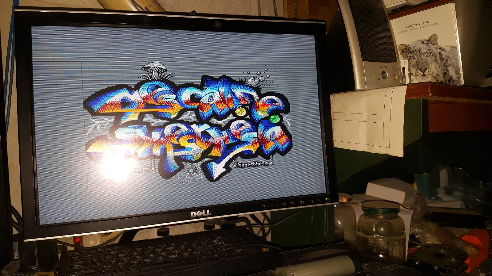

Το ZX NUVO είναι ένα SPECTRUM CLONE από τον SUPERFO ο οποίος έχει σχεδίαση τον HARLEQUIN 48 και 128Κ
Το ZX NUVO έχει ενσωματωμένο DIVMMC και κάνει εξομοίωση του 48κ 128κ +2 +2Α +3 καθώς και ZX81 επισείει έχει ενσωματωμένο σε ROM version το JET PAC και το INVADERS έχει δυο mmc readers και υποστηρίζει ESXDOS.

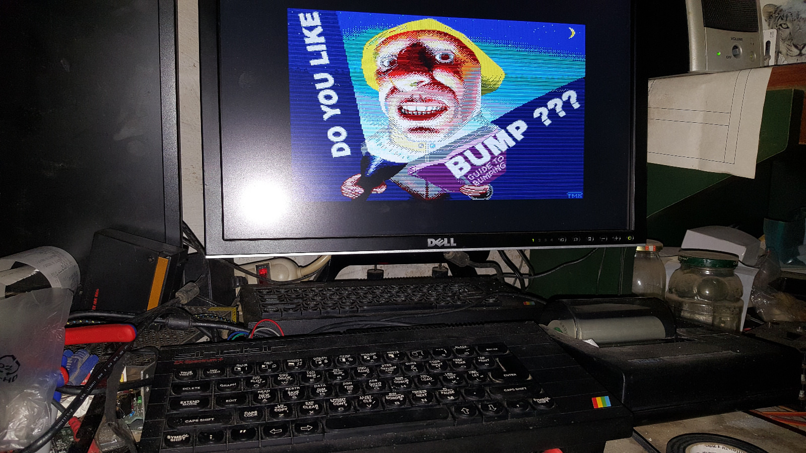

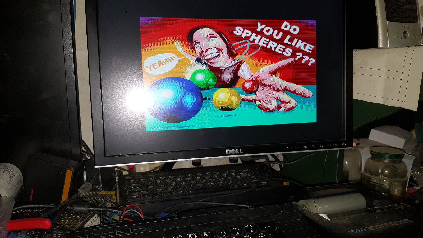

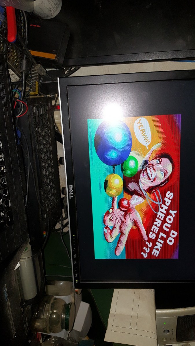

Eίναι 100% συμβατό με το Spectrum το έχω δοκιμάσει με πολλά προγράμματα και DEMOS χωρίς κανένα πρόβλημα και με OVERSCAN demos.
Eχει RGB και Composite
Οι πρώτες δυο φωτογραφίες είναι από το δικό μού όταν το μόνταρα η επόμενη είναι από το ίντερνετ

Εγώ είμαι πολύ ευχαριστημένος με αυτό το μηχανάκι και επιδίδει δεν μου αρέσει να βάζω συμπιεσμένα σε tzx και tap προσπαθώ (και θυμάμαι τα παλιά τα νιάτα μου δηλαδή ) και σπάω το παιχνίδι και το γραφώ στο MMC που πιάνει πολύ λιγότερο χώρο μπορώ επίσης να δουλέψω και TRDOS επίσης αν το έχεις σε +3 βλέπει το MMC σαν δίσκο του +3 από συμβατότητα είναι υπέροχο δοκίμασα το MESCALINE και είναι καλύτερο από το emulator στο PC
