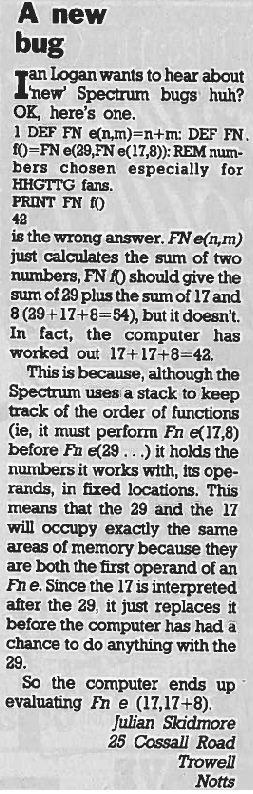

Είναι έτσι όπως τα λέει? Αντί για 54, δίνει αποτέλεσμα 42?

Δεν είναι bug, απλά δεν δουλεύει την αναδρομή όπως θέλει ο τύπος! ;)

Ονόμασε το όπως θες,
στο manual δεν γράφει ότι οι συναρτήσεις του χρήστη μπορούν να χρησιμοποιηθούν αναδρομικά!
(Να θυμίσω ότι αναδρομή συνήθως χρησιμοποιούμε σε γλώσσες δομημένου προγραμματισμού που έχουν υποστήριξη υποπρογραμμάτων και όχι ένα απλό GOSUB....)
Ας δούμε καλύτερα στα υπόλοιπα 8μπιτα πως συμπεριφέρεται η Basic.... ;)

αν καταλαβα καλά, δημιουργειται προβλημα με τον ορισμο της FN και μαλιστα όταν οριζεται μια FN μεσα σε FN, επειδή το Spectrum κραταει τις τιμες των τελεστών σε καθορισμένες θεσεις μνήμης? Αν ειναι ετσι τοτε οποιοσδηποτε ορισμος του τύπου "πράξη_μέσα_σε_πράξη", ας πουμε π.χ. x*(y-2*(x+y)), θα βγαλει αποτελεσμα αλλα ντ'άλλων! Ή μηπως ειναι "κουσουρι" μονο της FN? :dry: :dry:

30/09/2012 02:05 #2515 από zx_jim
Απαντήθηκε από zx_jim στο θέμα Απ: Spectrum Basic Bug(?)
Μόνο στις FN...
Kι' αυτό γιατί κρατά την ίδια θέση για τα ορίσματα!

"Τελεστής" είναι το σύμβολο της πράξης,
"όρισμα" είναι η μεταβλητή-παράμετρος.
Δεν είναι bug, το έχω ήδη αναφέρει!
