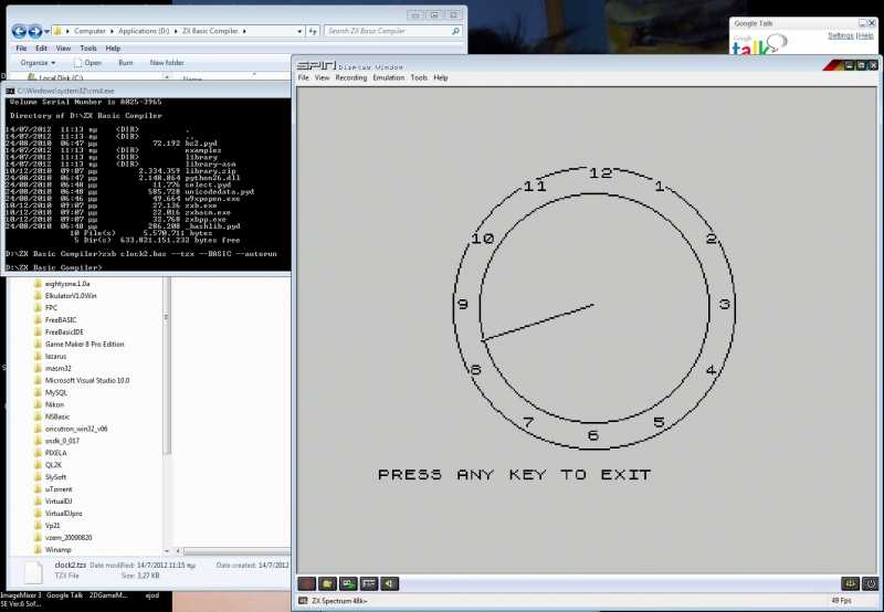

Αφού λοιπόν μιλήσαμε για Atari 2600 basic compiler και για CPC Basic compiler, ώρα να πούμε και για τον πολυαγαπημένο ZX Spectrum που αλίμονο εαν δεν υπήρχε και για αυτόν ένας Sinclair Basic compiler.
Ο λόγος για τον ZX Basic, ένας sinclair basic compiler γραμμένος σε python κάτι που δεν θα το περιμένει κανείς σε αντίθεση με τον CPC Basic που είναι γραμμένος σε C#!!!
Ο προγραμματιστής είναι από την Ισπανία, μια χώρα με παράδοση στα sinclair μηχανήματα και όχι μόνο!!!
Ο Boriel όπως είναι το όνομα του έχει κάνει μια καταπληκτική δουλειά πάνω στον compiler κάνοντας τον όσο ποιο συμβατό μπορεί με την sinclair basic. Κάποιες διαφορές υπάρχουν αλλά είναι αμελητέες ή αφορούν την σύνταξη την οποία εύκολα συνηθίζεις!!!
Ο Compiler δεν έχει κάποιο περιβάλλον σαν τον cpc basic. Απλά γράφουμε τον προγραμματάκι μας σε όποιον editor μας βολεύει και μετα μέσα από την γραμμή εντολών τρέχουμε τον compiler.
Ο ΖΧ Basic μπορεί να παράξει αρχεία .bin .tap .tzx .asm και η συνήθεις εντολή είναι:
zxb helloworld.bas --tzx --BASIC --autorun
Επίσης υπάρχει έκδοσή και για τα υπόλοιπά γνωστά λειτουργικά και τρέχει σε Linux και Mac.
Σε αυτά όμως θα πρέπει να έχετε εγκαταστήσει την python για να δουλέψει, κάτι που γινετε έυκολα και περιγραφετε στο site του Boriel για τον ZX Basic!!!
Εκεί εκτός από τον compiler θα βρείτε και οδηγίες εγκατάστασης και οδηγίες για την σύνταξη της γλώσσας και άλλα βοηθητικά προγραμματάκια καθώς και πολλά έτοιμα παιχνίδια από χρήστες ώστε να δείτε τις δυνατότητες του compiler
Τον ZX Basic και οτιδήποτε άλλο σχετικό με αυτόν θα τα βρείτε εδώ: www.boriel.com/wiki/en/index.php/ZXBasic
ενώ υπάρχει και φόρουμ με διάφορες συζητήσεις και απορίες ενώ o Boriel είναι πρόθυμος να λύσει κάθε απορία σας!!!
