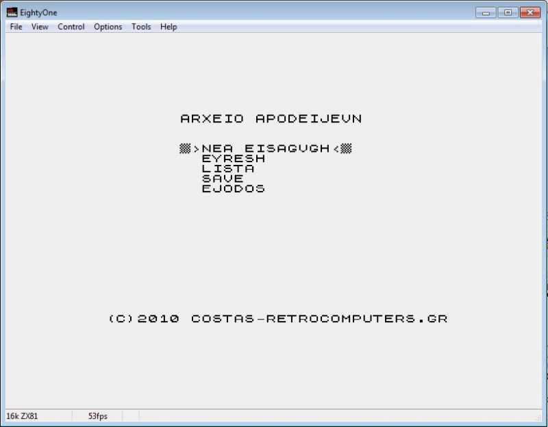

Η αρχική οθόνη της εφαρμογής

Το μενού της εφαρμογής μας δίνει τις εξής επιλογές: Νέα Εισαγωγή, εύρεση,λίστα.save και έξοδος.
Κινούμαστε με τα βελάκια!!!
Με την πρώτη επιλογή εισάγουμε μια νέα εγγραφή στην εφαρμογή μας. Με την εύρεση μπορούμε βάση του αριθμού της απόδειξής να βρούμε και να διαγράψουμε μια εγγραφή που έχει λάθος στοιχεία ώστε να την ξαναπεράσουμε σωστά!!!

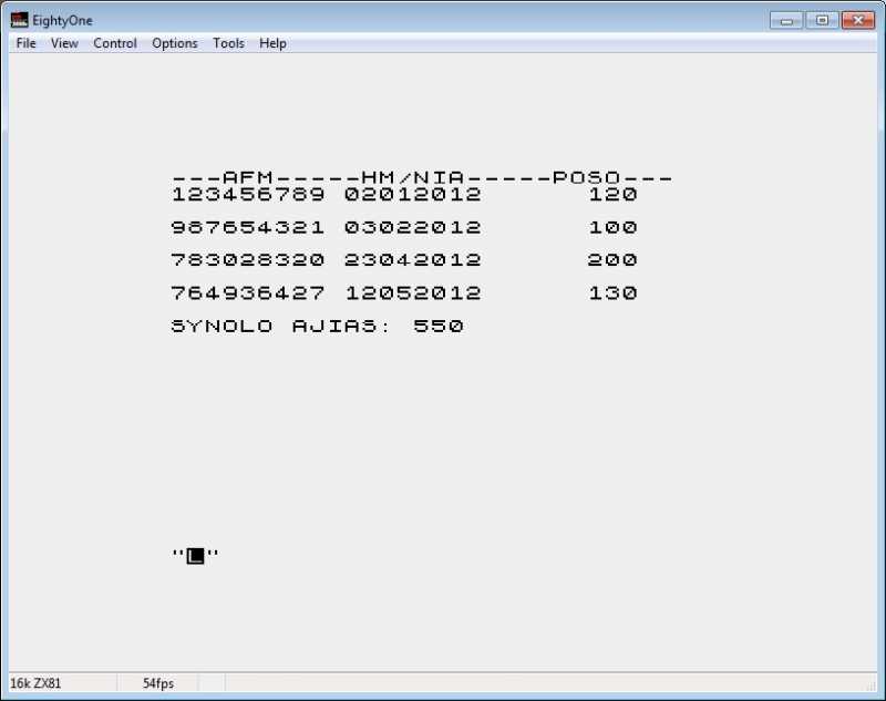

Με την επιλογή λίστα έχουμε την δυνατότητα να πάρουμε μία λίστα με τις αποδείξεις καθώς και το συνολικό ποσό στην οθόνη μας αλλά και στον εκτυπωτή μας.
Η λίστα στην οθόνη.
