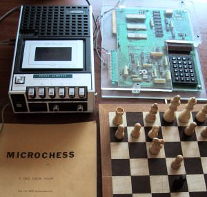

Μια πρώτη απόπειρα γίνετε το 1976 στον Kim-1 με 1ΚΒ ram από τον Peter R. Jennings. Το πρόγραμμα ονομάζετε microchess και καταλάμβανε όλη σχεδόν την μνήμη του Kim. Το πρόγραμμα αυτό σημείωσε μεγάλη επιτυχία, μάλιστα οι πρώτοι που το παραγγείλανε έλαβαν απλά το manual το οποίο και περιείχε το κώδικα σε δεκαεξαδική μορφή ώστε ο χρήστης να τον περάσει στον kim. Αργότερα ο χρήστης λάμβανε και την κασέτα με το πρόγραμμα. Όμως ο kim δεν είχε ούτε έξοδο για την τηλεόραση οπότε δεν τον απασχολούσε η video ram αλλά ούτε και η basic!!!
Ένα απλό display απο επτά led χαρακτήρες που έδιναν δεκαεξαδικούς αριθμούς. Για να παίξεις χρειαζόσουν και μια αληθινή σκακιέρα αν δεν μπορούσες να έχεις το μυαλό σου τη συνεχώς μεταβαλλόμενη κατάσταση πάνω σε μια σκακιέρα... Εισήγαγες δεκαεξαδικές απαντήσεις στις κινήσεις του Kim και σου απαντούσε δεκαεξαδικά!!!

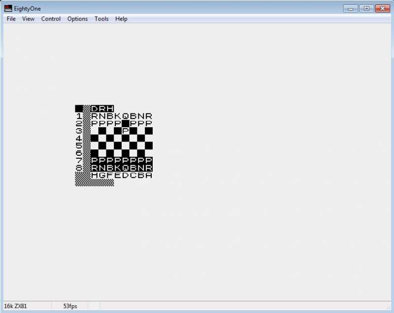

Το 81 έχει κυκλοφορήσει ο ΖΧ81 της Sinclair με 1ΚΒ ram και αυτός αλλά με δυνατότητα απεικόνισης χαρακτήρων στη τηλεόραση και Basic για τον απλό χρήστη!!!
Σε αυτό το μηχάνημα ο David Horne καταφέρνει να φτιάξει ένα σκακιστικό πρόγραμμα σε λιγότερο από 1ΚΒ μνήμη μαζί με την τεχνητή νοημοσύνη που χρειάζεται ένα τέτοιο πρόγραμμα!!! Για την ακρίβεια καταλαμβάνει 672 bytes απο τη ram!!! Ο άνθρωπος έκανε το ακατόρθωτο!!! Βέβαια υπάρχουν 3 ελλείψεις, το πρόγραμμα δεν γνωρίζει τον προβιβασμό του πιονιού σε βασίλισσα όταν φτάσει στο τέλος της σκακιέρας, το πάρσιμο αν πασσάν και το ροκέ. Παρόλα αυτά η δυνατότητα να χωρέσεις το 99% του παιχνιδιού σε λιγότερο από 1ΚΒ είναι τρομερή!!!
