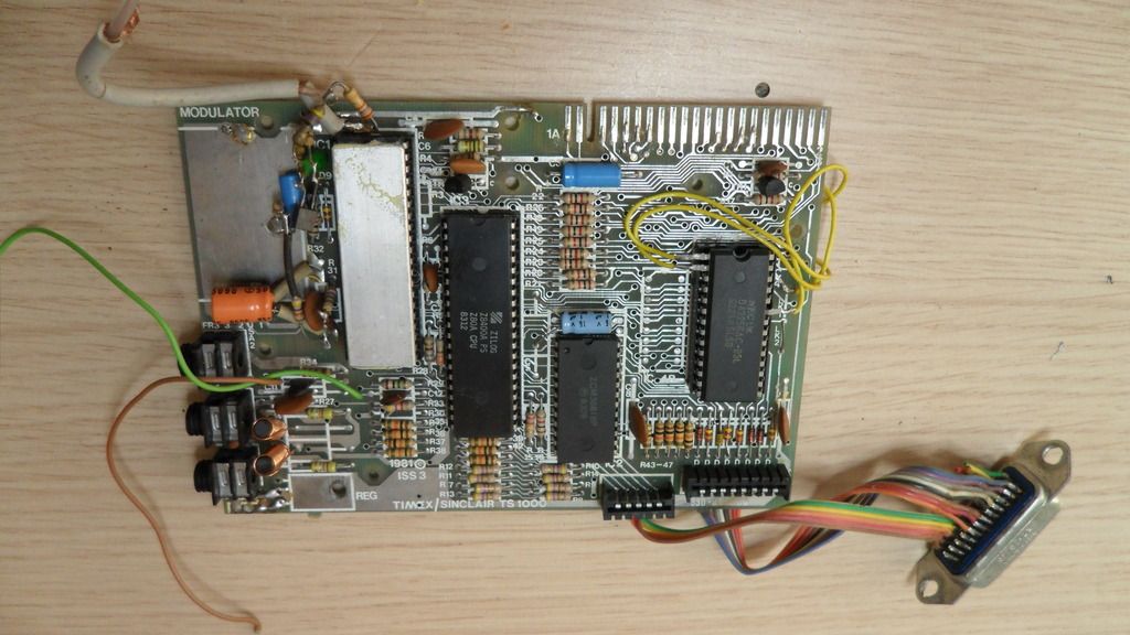

Ασφαλως το μηχανημα δεν δουλευε και ασφαλως το προβλημα ηταν η ULA οποτε παει και το τελευταιο απο τα
ανταλλακτικα μου (ενας Ζ80 ποτέ ε?). Ξαναγινανε και διαφορες κολλησεις και αρκετη δουλεια στο πληκτρολογιο
αλλα αυτο θα το δουμε και με τις φωτογραφιες. Τελος να πω οτι το προντζεκτ που ειχε αρχισει αυτος ο κυριος
καποτε ηταν πολυ cool αν και το εφτασε στο 70%, ισως καποτε το τελειωσω αν καταλαβω τι διαολο ειναι το
interface που βλεπετε στη φωτο πιο κατω.

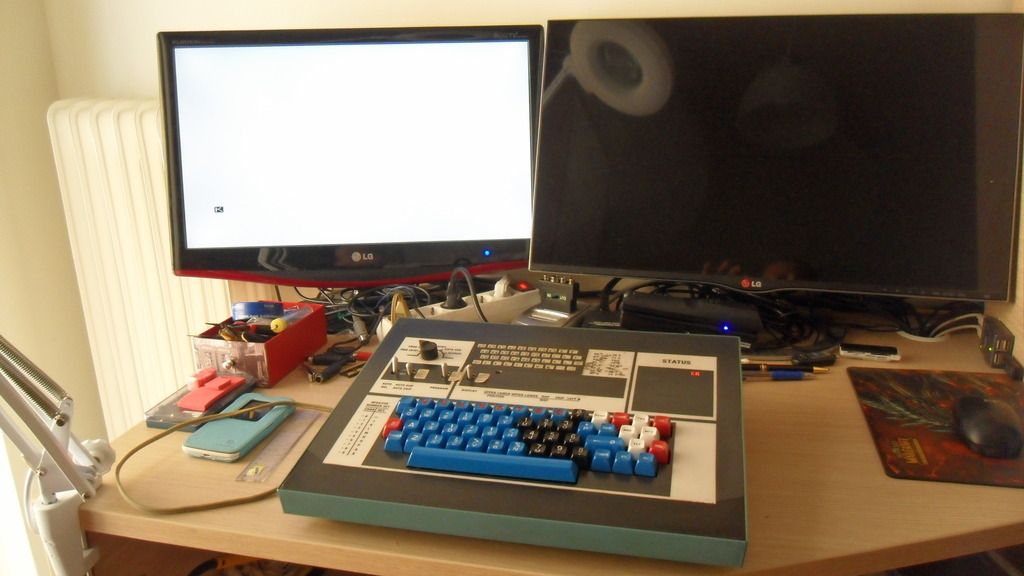

Μετα απο αρκετη δουλεια και διασκεδαση ενα περιεργο? ωραιο? τι να πεις μηχανημα ειναι ετοιμο για μια επομενη
εκθεση... (παντα μου ερχεται στο μυαλο ο Δημήτρης και τι πλακα θα ειχε να το κοιταζαμε μαζι)

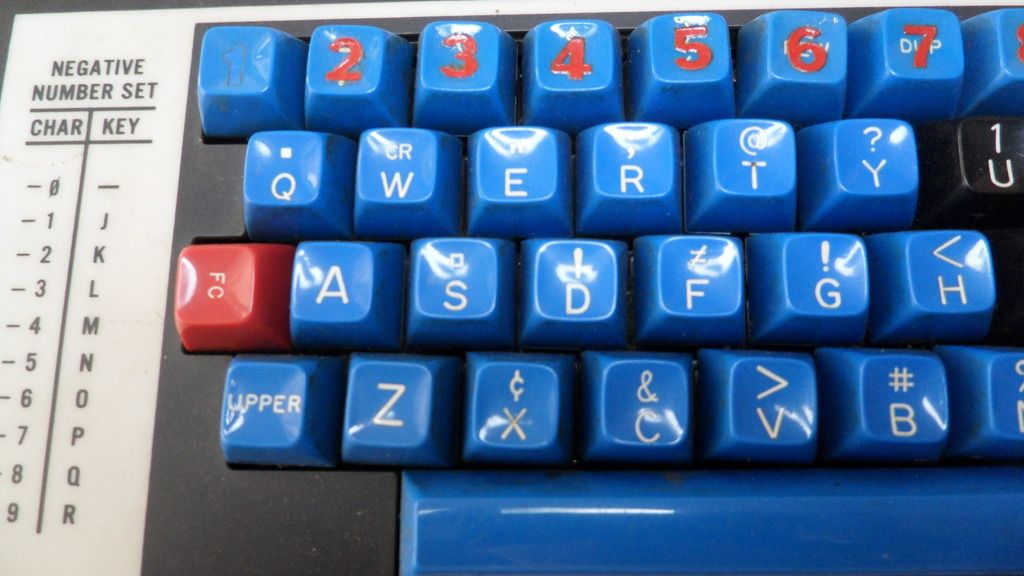

Μολις ανοιξα το κουτι, βρωμερο και τεραστιο.

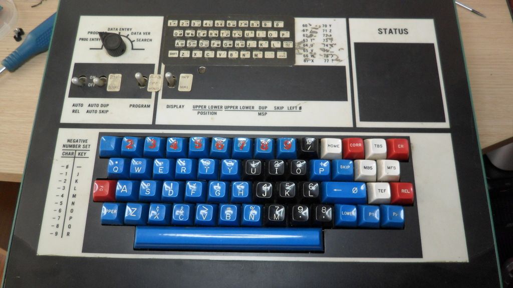

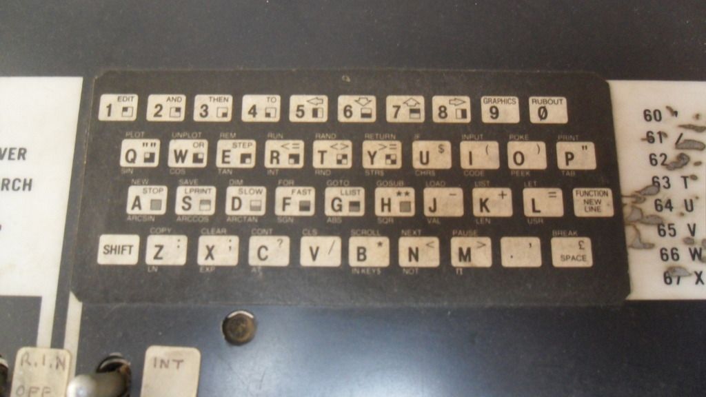

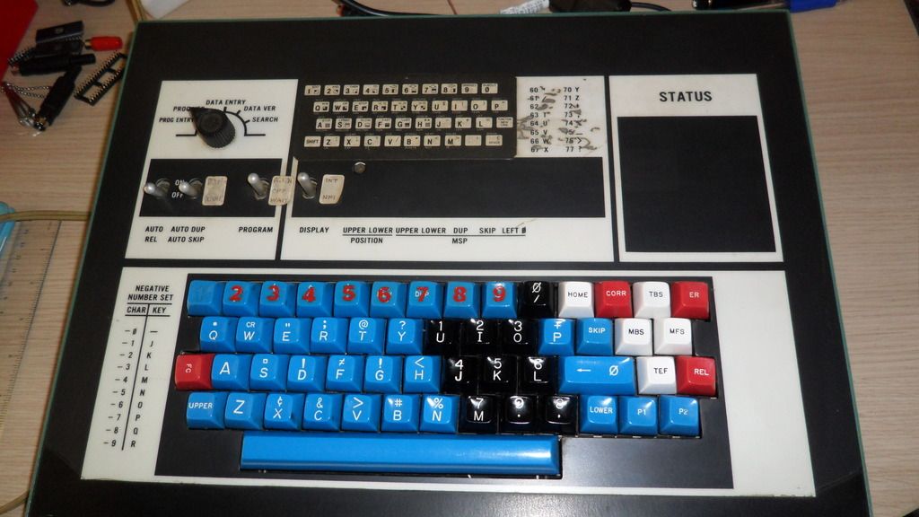

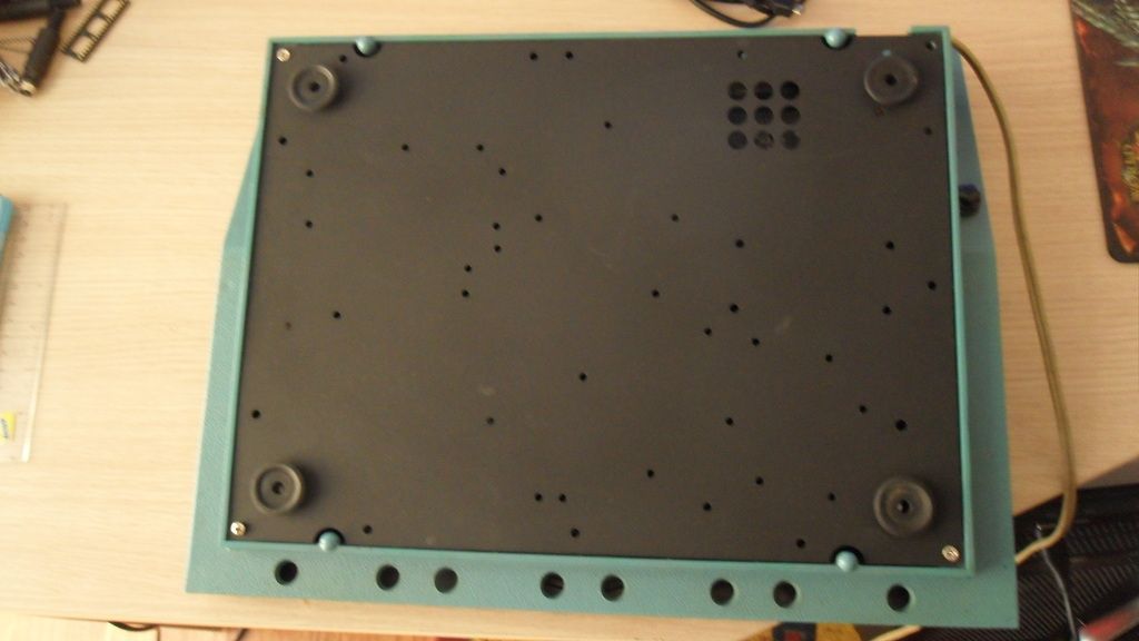

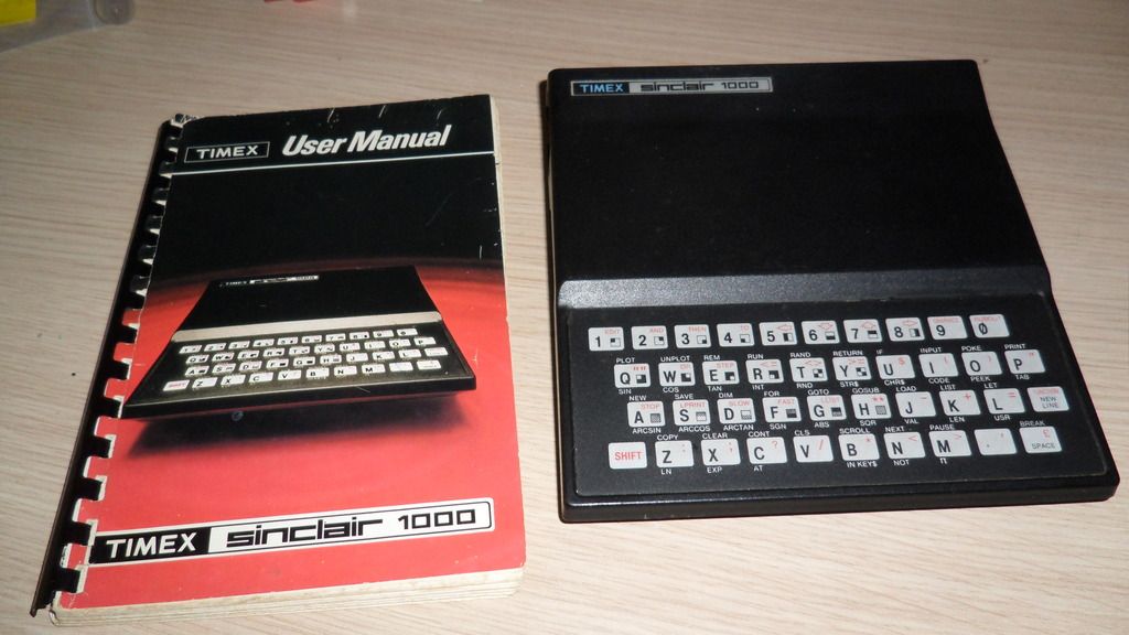

Εδω το αρχικο case και οι οδηγιες.

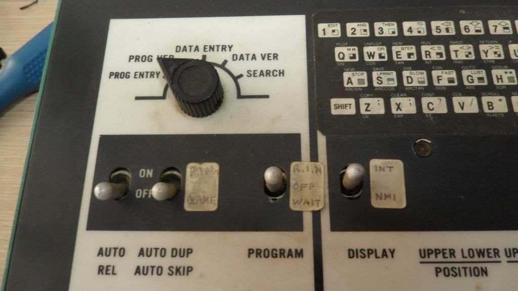

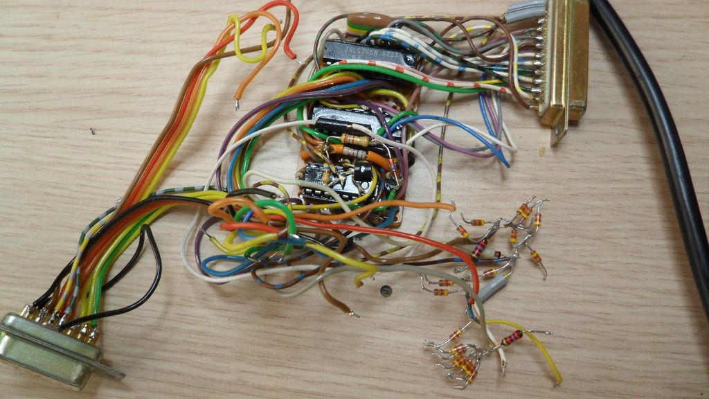

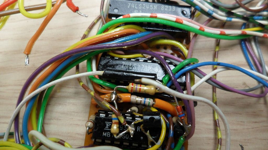

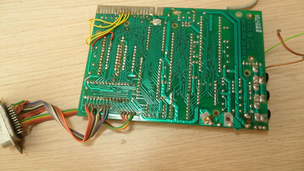

Ενα περιεργο interface που δεν ειχε ακομη συνδεθει, ενα μερος πιστευω ειναι για custom function στο keyboard
ενα αλλο serial interface, και ακομη το ψαχνω.
Μερικες εξωτερικες λεπτομεριες

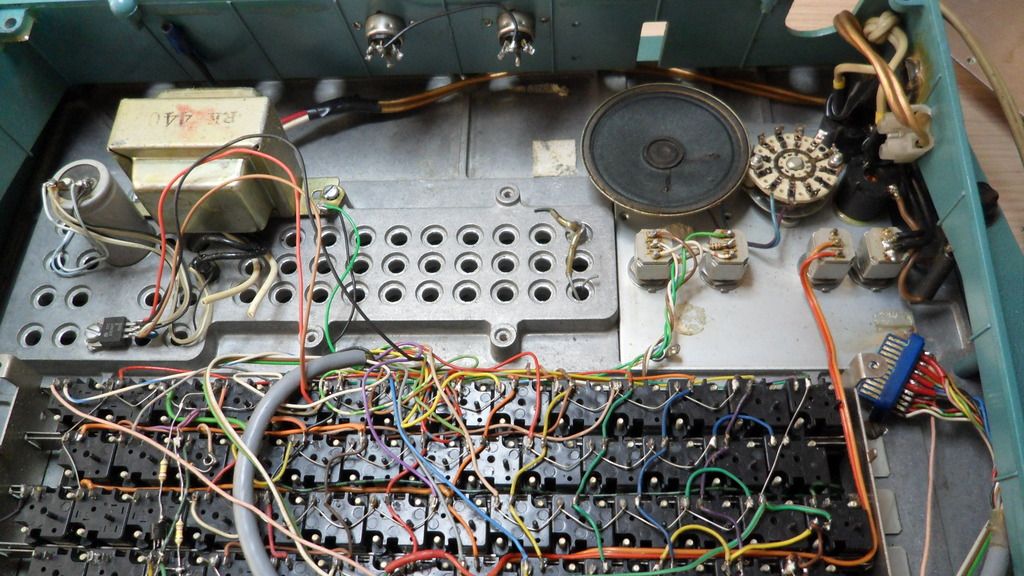

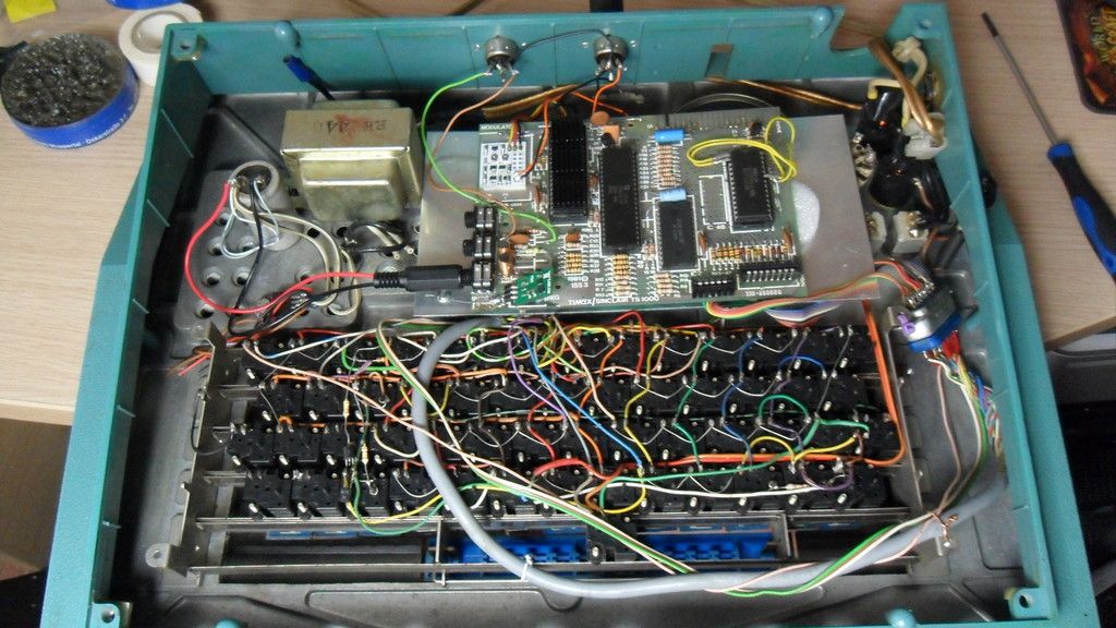

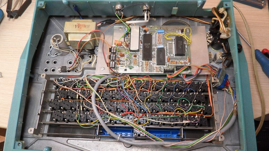

Και αρχιζουμε το ξεμονταρισμα.

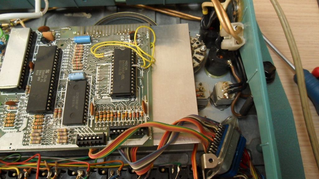

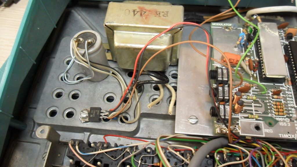

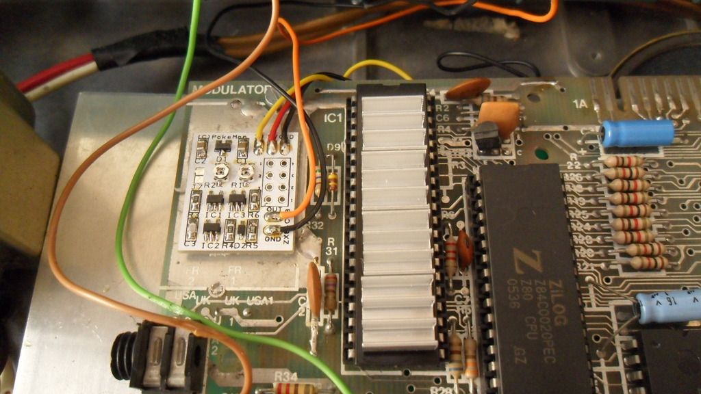

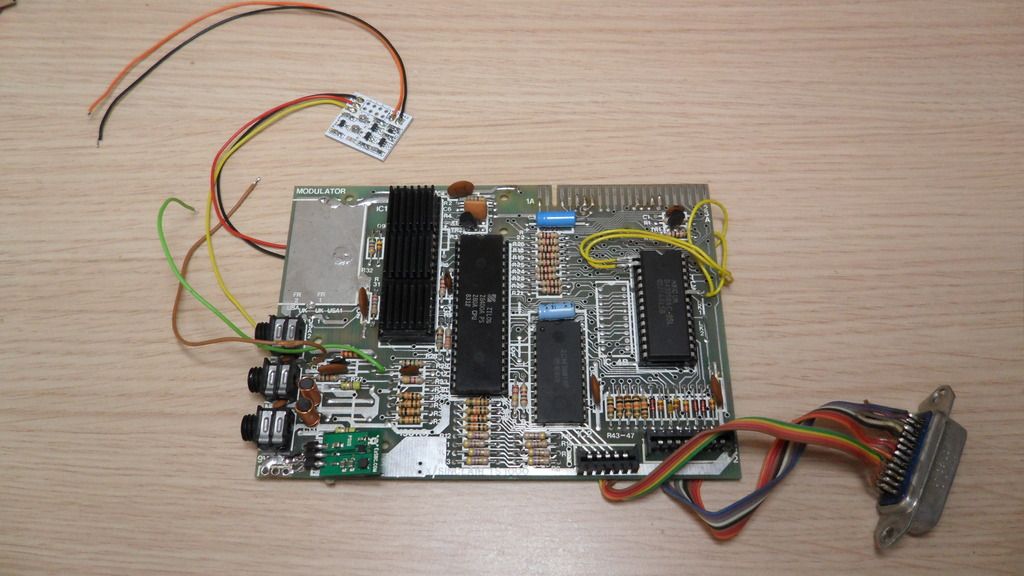

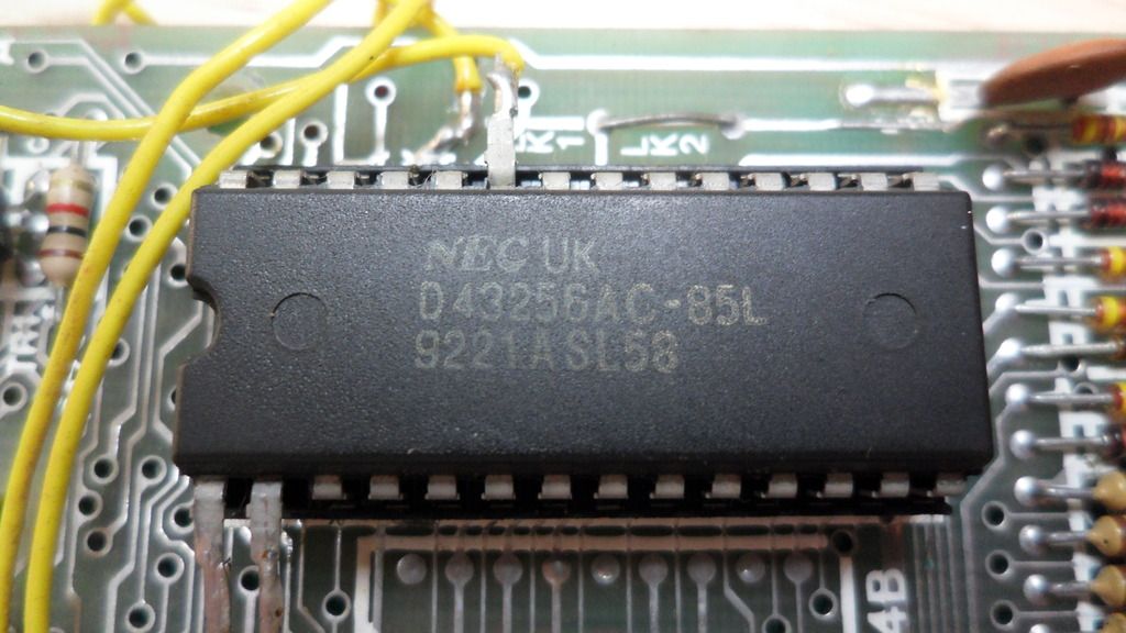

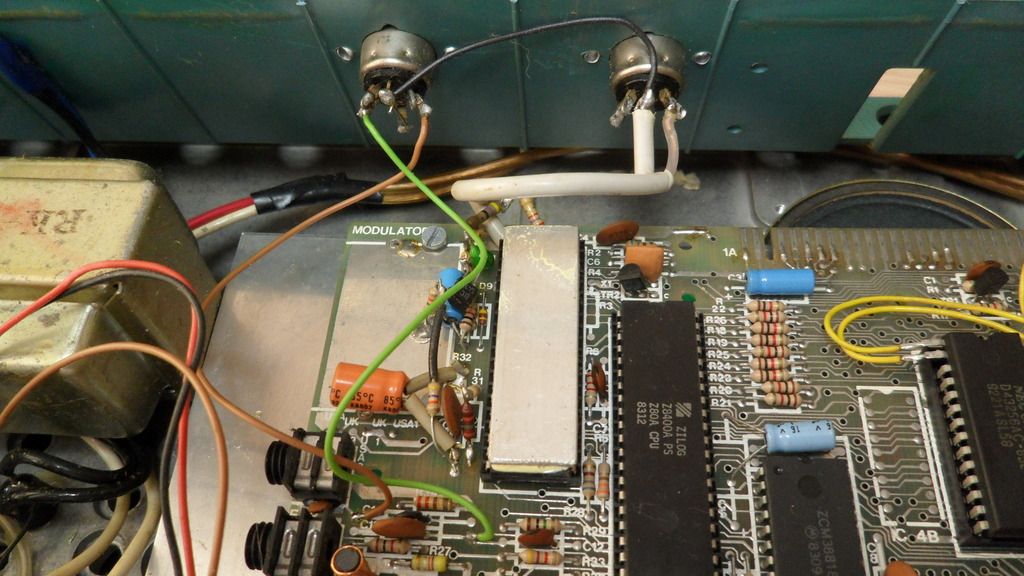

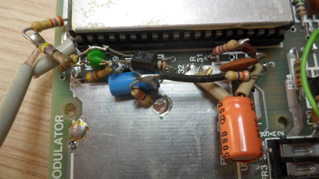

Προσεγμενη δουλεια, εξυπνο το συστημα ψυξης στο regulator, ψυχτρα ιδιοκατασκευη στη χαλασμενη ULA, και
γ@μ@το για την εποχη εσωτερικο upgrade στη μνημη στα 16Κ.
Το μεγαφωνακι δεν συνδεθηκε ποτε στο γυροσκοπικο διακοπτη για να βοηθαει το save/load μιας και ο
συγχρονισμος της οθονης στον Zx81/Timex ειναι συνδεδεμενος στο EAR και εχουμε black screen οταν φορτωνει.

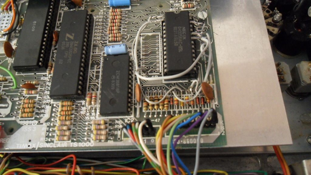

Η 16αρα μνημη, απειρα λεφτα στην εποχη.

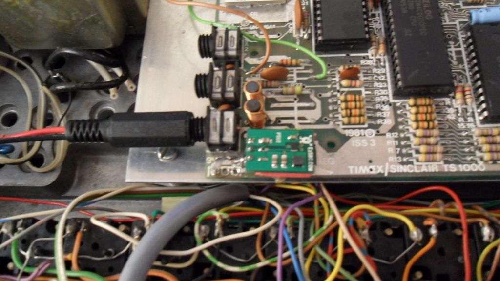

Το αρχικο mod για μετατροπη σε composite και που μαλλον μαζι με το τροφοδοτικο καψανε την ULA.

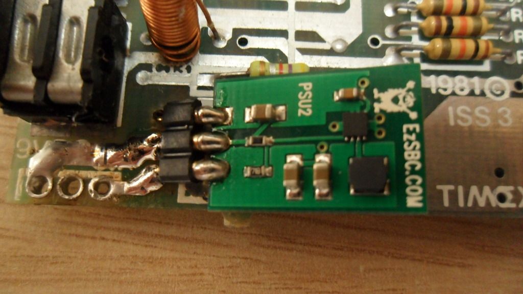

Αρχιζει το restore, recom regulator για να ξενιασουμε απο την τροφοδοσια.
Μοντερνο composite mod με backporch για να μην θρηνησουμε αλλη ULA.

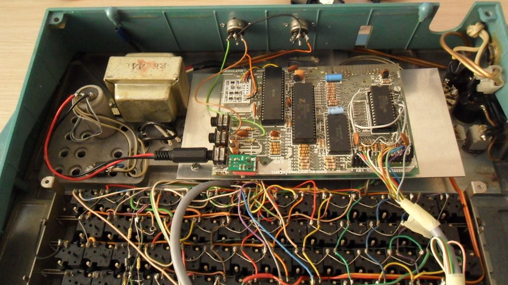

Αλλαγες στην καλωδιωση και δοκιμες επανασυναρμολογησης.
Μια πιο ομορφη ψυχτρα.
Βαψιμο το κατω καπακι που ειχε ξεφλουδιση το μεταλλο.
Ενα προχειρο καθαρισμα.

Το Status panel τι δείχνει ?
Το σύστημα είναι για debug καταστάσεις ?

glaros έγραψε: :clap2: :clap2: :clap2:
Δεν ξέρω Νεκτάριε το ψαχνω, μόλις σήμερα κατάλαβα οτι ο διακόπτης game βραχυκυκλώνει την space bar για να εχεις auto fire παιχνίδια. Ειναι όντως δυσκολο στο αυθεντικό πληκτρολόγιο να το πατάς :P

Ακη, ΚΑΤΑΠΛΗΚΤΙΚΟ εύρημα φιλε... για ατομα που εχουν το μεράκι και την όρεξη να αχοληθουν...
Xμμμ μου θυμίζει ισως.... μεθοδο αυτόματης πληκτρολόγησεις μέσω PC (!!!???)
Ξέρεις ...στελνει keyboard keystrocks μέσω σειριακής για να μην καθεσαι να πληκτρολογείς...
Η 'σειριακή' μήπως τελικά έιναι...παράλληλη με 'λάθος' βύσμα... χεχε :S :S
