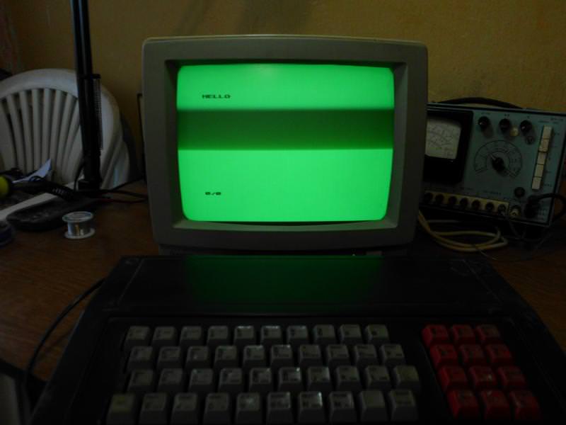

Μετά απο έναν καλό καθαρισμό και μια μικρο επισκευή στο τροφοδοτικό,τον συνδεσα,τον πρίζωσα και το μηχανημα πήρε πνοή.

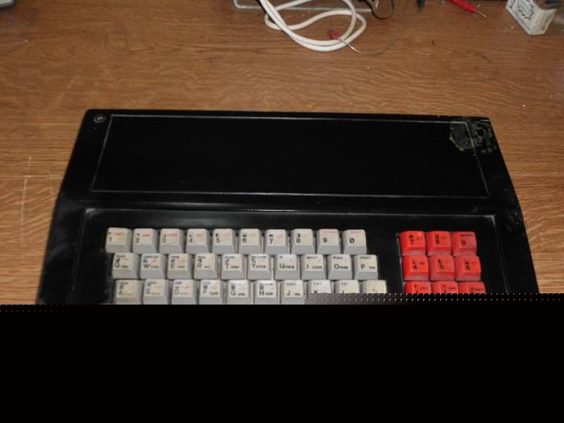

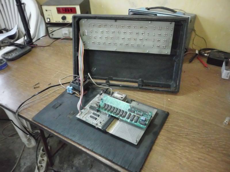

To κουτι είναι απο μαυρο ματ σκληρό πλαστικό,αρκετά μεγάλο για να φιλοξενεί και άλλους ειδους boards.
Ο πάτος του είναι απο κόντρα πλακέ-ξύλινος.

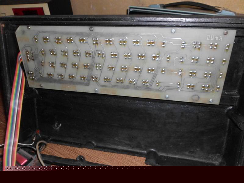

Το πληκτρολόγιο,ένα full QVERTY με μεγάλα πλήκτρα και σωστή αίσθηση. Τα μπουτόν απο κατω είναι υψηλής ποιότητας key-Switches που φιλοξενούνται σε εποξική πλακέτα καλής ποιότητας. Με κλασσική πολύχρωμη καλωδιοταινία γίνεται η σύνδεση του πληκτρολογιου με το board του ΖΧ81

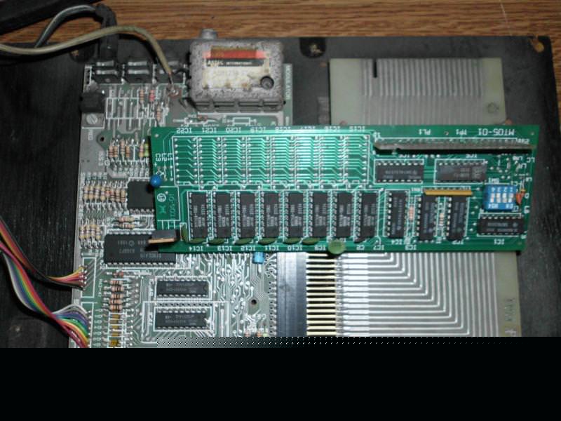

Το Board είναι μόνο 4KB,και δεν έχει γίνει απολύτως καμία μετατροπή ή επέμβαση.(τροπος τροφοδοσίας,βύσματα,μνήμη,κτλ).
Το video out βγαινει με καλώδιο,παράλληλα με το RF modulator.
Το board ειναι ετσι τοποθετημένο ωστε να είναι ευχρηστα τα σχετικά βύσματα (ear - mic - dc - tv) στο πισω μερος της συσκευής. Αλωστε για το λόγο αυτό υπάρχει ενα πολύ μεγάλο άνοιγμα στο κουτι απο πισω.
Το τροφοδοτικό του,είναι το original του zx81,απλά τοποθετημένο στο εσωτερικό της συσκευής.
Μια πλακέτα καλής ποιότητας ως adaptor αναλαμβάνει να βγάζει προς τον έξω κόσμο τις πίστες Ι/Ο απο την edge connector του υπολογιστή για την περαιτέρω σύνδεση περιφεριακών στο πίσω μέρος της συσκευής.
Στο κέντρο αυτης της πλακέτας υπάρχει επιπλέον κολλημένα κάθετα και εγκάρσια μια ακόμη Edge conn για την τοποθέτηση μιας επέκτασης μνήμης.
Η επέκταση μνήμης έχει χωρητικότητα 16Kb και είναι πολλής καλής ποιότητας κατασκευή. Εχει dip switch προφανώς για την επιλογή των address bus ωστε να μπορούμε εαν θέλουμε να την προσαρμόσουμε ανάλογα με τις ανάγκες μας.

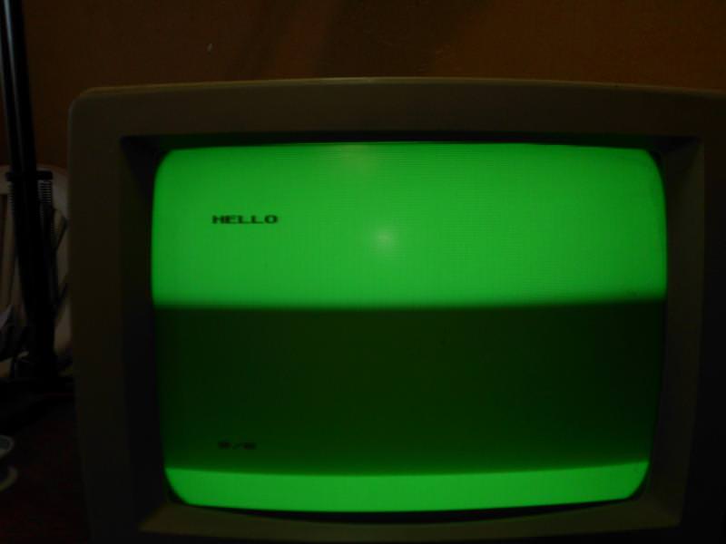

Το μόνιτορ που φαίνεται στις φωτο,είναι ένα CRT ρετρό 12" αναλογικό μονόχρωμο (πράσινο) της Sanyo. Το οποίο και αυτό λειτουργεί κανονικά!

Και όχι μόνο, εδώ έχουμε ενα κομάτι ιστορίας, το case ειναι η πρωτη version keyboard dk'tronics, ειναι μόνο για ΖΧ 80/81 και ειναι η μονη με ξύλινη βάση (απίθανο). Δεν εχει κάν τα molex για την καλωδιοταινια η οποία μπαίνει απ' ευθείας με κολητηρι. Καταπληκτικός ο σχεδιασμός του bus expansion, η δε κάρτα μνήμης ειναι μια memotek 16k αλλα εχει πλέον τις θέσεις για αλλα 8 χ 4116 ram για να γίνει 32Κ, τα switches ειναι πλέον έτοιμα για να γίνει το config. Αυτό που δεν φαινεται καλα στη φωτογραφία ειναι τι είδους video signal βγάζει και τι είδους μοντα εχει γίνει. Οταν θα το εχεις ευκαιρο Γιώργο βγάλε καμια αλλη φωτο στο που βγαίνει το video και τι εξαρτήματα εχουν μπει παραπάνω.

Ααα και για να μην ξεχάσω, λείπει η ψυχτρα στον 78l05 regulator, να βάλεις μια γιατι θα κάψει την ULA χωρίς.

Ναι Ακη,το εχω δει κι εγω,ειναι στα υπόψιν.. Οσο για το video out, ενα καλωδιο μπλενταζ κολλημενο στην εισοδο του modulator χωρις τιποτα αλλο..
