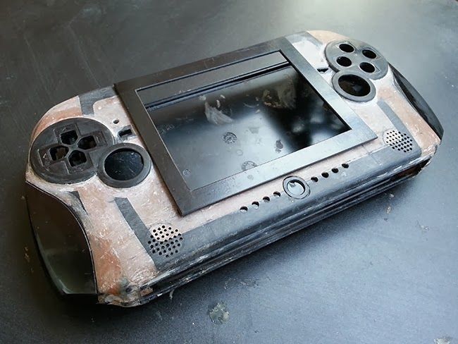

Η κατασκευή της κονσόλας ξεκίνησε το 2013, με την χρήση ενός στρώματος συγκόλλησης jb και PVC για να το κάνει πιο άνετο. Μετά από δύο ώρες διαμόρφωσης και λείανσης των γραμμών της συσκευής, της οθόνης, του ηχείου και άλλων εξαρτημάτων, δημιούργησε αυτό:
Ο Darkwingmod αγόρασε μια οθόνη 5,6 ιντσών HDMI από το eBay.
