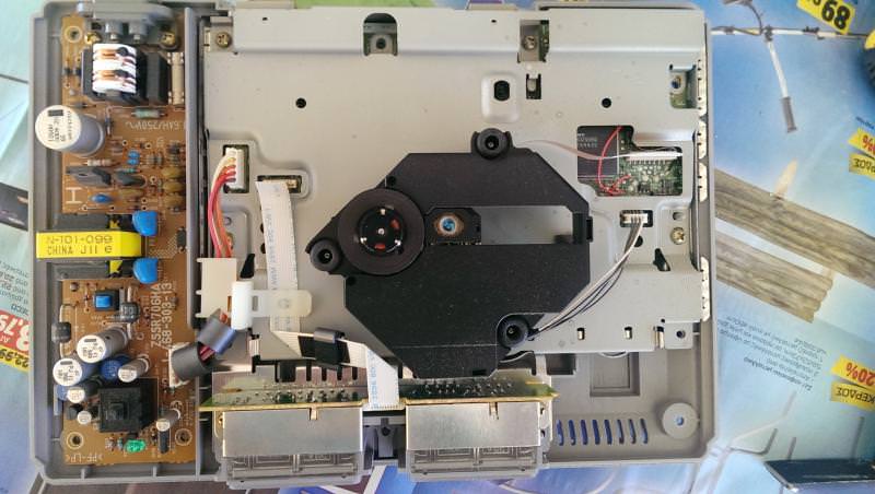

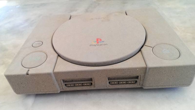

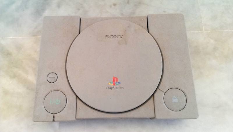

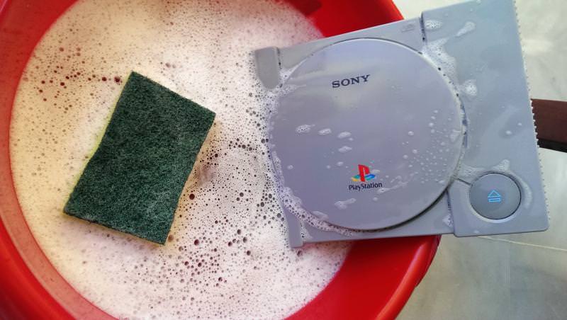

Εδω και χρονια, στην αποθηκη της ταρατσας, υπηρχε ενα Playstation σε μια σακουλα με μερικα.... χμμμ.... backups παιχνιδιων. :P
Ηταν τοσο βρωμικο που παντα με "ετρωγε", αλλα δεν τολμουσα. Σημερα λοιπον, αγορασα γαντια μιας χρησης και αποφασισα να του δωσω "στεγη"!!! ;)
Η κατασταση του ηταν απελπιστικη... Εκτος του οτι δεν ειχε καλωδιο ρευματος & joypads, βρωμοκοπουσε! :sick:

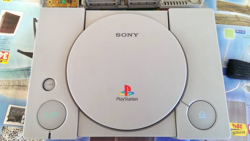

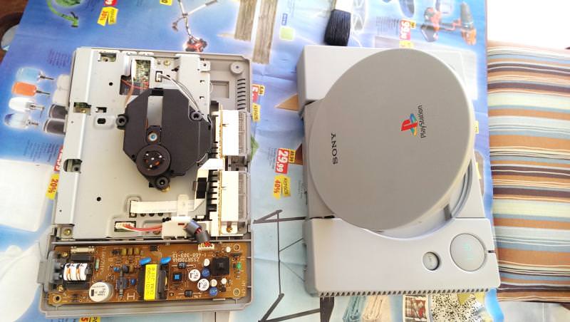

Το ξεβιδωσα λοιπον.....
...εβγαλα το καπακι και το επλυνα...!!! ΤΟ ΚΑΠΑΚΙ! Οχι τα ηλεκτρικα / ηλεκτρονικα μερη!!! :blink:
Χρησιμοποιησα νερο για σιδερο και λιγο υγρο πιατων. Μπορω να πω οτι ελαμψε!!!

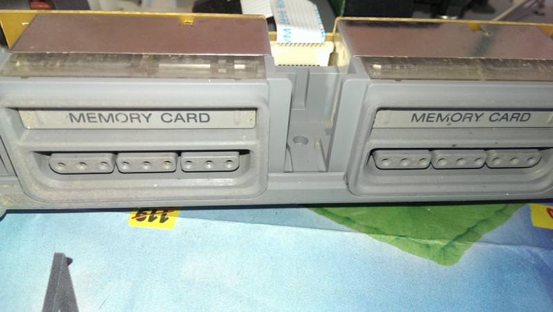

Δεν ξερω πως να καθαρισω τις υποδοχες των joypads, μια και δεν πλενονται!!!
Αυτα για αρχη. Μετα τις διακοπες, θα δοκιμασω τα σημαντικοτερα, αν λειτουργει, αν παιζει cds κλπ. ωστε να ξερω τι επισκευες (ενδεχομενως) χρειαζεται... Ελπιζω να μην μου καψει κανενα πινακα ηλεκτρικου!!!
Θα επανελθω!!!!! Καλες διακοπες σε ολους. Προτασεις / ιδεες, ευπροσδεκτες μια και ειμαι ασχετος απο ηλεκτρικα / ηλεκτρονικα!

13/08/2014 14:19 #21911 από jimn
Απαντήθηκε από jimn στο θέμα Playstation πεταμενο στην αποθηκη!
όλες οι πλακέτες ,με προσοχή πάντα,ξεβιδώνουν από το κάτω πλαστικό και μπορείς μετά να το μπουγαδιάσεις και αυτό.
13/08/2014 14:36 #21912 από stabill
Απαντήθηκε από stabill στο θέμα Playstation πεταμενο στην αποθηκη!
Γενικα το υπολοιπο δεν εχει βρωμια... Το πανω μερος ηταν χαλια, το οποιο και καθαριστηκε...
Οι υποδοχες των joypads με προβληματιζουν, ισως με καμμια μπατονετα και υπομονη να καθαρισουν...
13/08/2014 16:48 #21918 από jimn
Δοκίμασε και μπατονέτα με υγρό μαντιλάκι για να πιάνει πιο μεγάλη επιφάνεια ;)
14/08/2014 12:42 #21935 από Fotis_KFOR
Απαντήθηκε από Fotis_KFOR στο θέμα Playstation πεταμενο στην αποθηκη!
Δοκίμασε και με ένα πινελάκι για καθάρισμα στις εγκοπές.
Ελπίζω να δουλεύει όταν το δοκιμάσεις μετά το καθάρισμα ;)

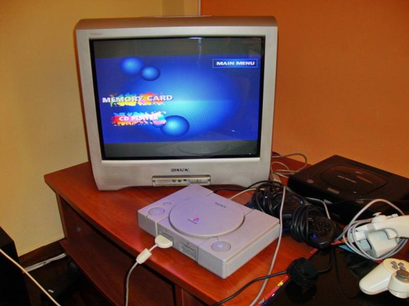

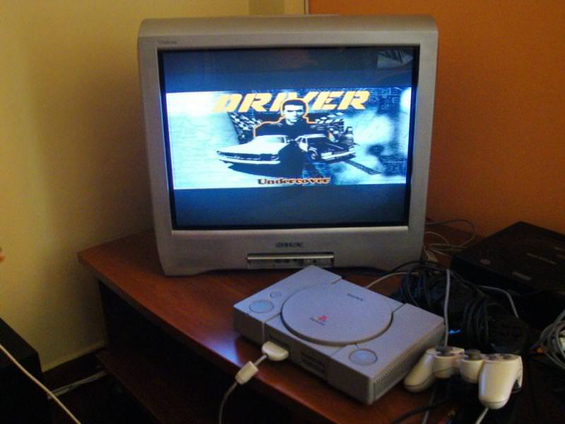

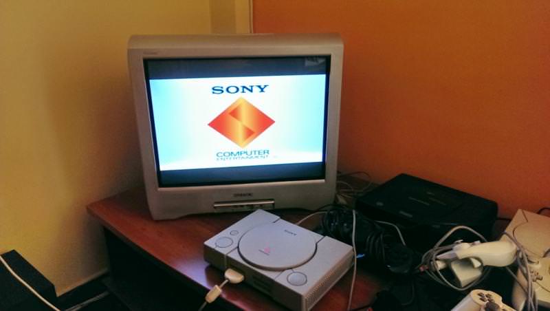

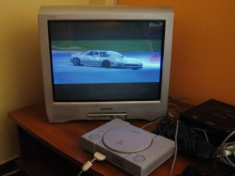

Καλημερα στην παρεα!
Μετα τις διακοπες, ξαναεπιασα στα χερια μου το Playstation, το οποιο λειτουργει μια χαρα!!!
Οπως θα δειτε και στις φωτογραφιες, ουσιαστικα αναστηθηκε, οχι απο τις σταχτες του, αλλα απο την βρωμα του!
Ηδη εχω 2 ................... backup παιχνιδιων, το Driver & το Gran Turismo τα οποια επαιξαν μια χαρα...
Ενα θεματακι που παρατηρησα, ειναι οτι οσο φορτωνουν τα παιχνιδια και φαινεται η εισαγωγη, ο ηχος και η εικονα "σπανε" αρκετα... Μεσα στο παιχνιδι, ολα κυλουν ομαλα... Πιστευετε οτι ειναι θεμα της κεφαλης του cd?

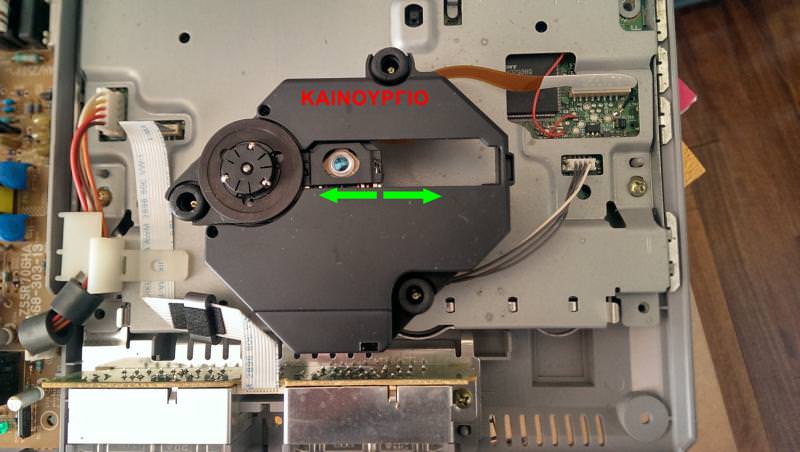

Καλημερα παιδια!
Μετα την πρωτη "χαρα" που η συσκευη δουλεψε μετα απο τοσα χρονια, ηρθε το ξενερωμα, μια και ξαφνικα 1 cd διαβαζε, 10 δεν διαβαζε, ακομα και τα "δοκιμασμενα...

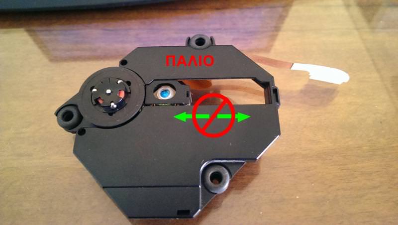

Αφου με τον καθαρισμο του φακου του laser δεν ειδα φως, αποφασισα να παραγγειλω απο ebay ενα καινουργιο κομματι, το οποιο μου ηρθε επιτελους σημερα.
Ειναι ακριβως το ιδιο με αυτο που ειχε μεσα (KSM-440AEM).
Η συνδεση ειναι πολυ απλη, οπως θα ηδη ξερουν οι "γνωστες" του Playstation...
Το θεμα ομως ειναι οτι τα προβληματα παρεμειναν. Οχι μονο δεν διαβαζει τιποτα, αλλα οταν βαζω δισκακι μεσα, ακουγεται ενα (σχετικα εντονο) βζζζζζζζζζζ και το cd μενει ακινητο, δεν γυριζει...
Ξαναεβαλα το παλιο laser και μην γελασετε, οχι μονο δεν εκανε θορυβο, αλλα διαβασε ενα απο αυτα που δεν τα διαβαζε πριν με τιποτα!!!! :crazy: :crazy: :crazy:
Κατι αλλο που διαπιστωσα, ειναι οτι ο φακος του laser, στο καινουργιο κομματι μπορει να μετακινηθει με το δαχτυλο.....
...στο παλιο κομματι, δεν κουνιεται με τιποτα!!!
Δεν ξερω ποση σημασια μπορει να εχει αυτο... Τι λετε???? Να ειναι ελατωματικο αυτο που αγορασα?
17/09/2014 18:15 - 17/09/2014 18:16 #22768 από glaros
Απαντήθηκε από glaros στο θέμα Playstation πεταμενο στην αποθηκη!
Η καφέ καλώδιο-ταινία του καινούριου μήπως έχει μια η δυο σταγόνες κόλλησης που πρέπει να αφαιρεθούν/κοπούν ?
O ατέρμονας του μοτέρ ανάλογα την παλαιότητα και την ποιότητα έχει αυτή την συμπεριφορά.
17/09/2014 20:53 #22784 από stabill
glaros έγραψε: Η καφέ καλώδιο-ταινία του καινούριου μήπως έχει μια η δυο σταγόνες κόλλησης που πρέπει να αφαιρεθούν/κοπούν ?
Σε ποιο σημειο λες, σε αυτο που συνδεεται στην κονσολα? Αν ναι, μου φαινεται ολοϊδιο με το παλιο...
17/09/2014 21:05 #22786 από glaros
Anti static point το λένε στο χωριό μου,ίσος είναι και σε πλακετακι μέσα στο drive.
Ο πωλητής απάντησε ή μήπως έχει κάποια extra πληροφορία στην αγγελία του ?
17/09/2014 21:17 - 17/09/2014 21:20 #22788 από stabill
Πραγματικα νιωθω χαζος, μια και δεν εχω την παραμικρη ιδεα απο αυτα τα πραγματα... :S
Googlαρα αυτο που μου ειπες και ειδα καποια βιντεο, αλλα οι γνωσεις μου ειναι ανυπαρκτες και δεν ξερω που να κοιταξω και τι να δω... Οταν μαλιστα ο τυπος πηρε κολλητηρι στα χερια του, εκει καπου σταματησα το βιντεο...
Αν παω ολο το κομματι σε καποιον που ξερει και του πω το προβλημα, θα μπορεσει να βοηθησει, ή οχι?
(δεν επικοινωνησα με τον πωλητη, το βρηκα εδω)

17/09/2014 22:39 - 17/09/2014 22:43 #22793 από glaros
Το βύσμα που κουμπώνει το άσπρο κομμάτι της ταινίας μήπως έχει κάποιο άλλο πλαστικό που ασφαλίζει και δεν κάνει καλή επαφή ?
