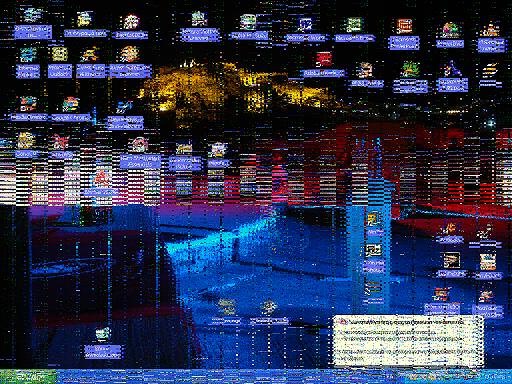

Η κάρτα γραφικών του Pentium 4 υπολογιστή μου μάλλον παρέδωσε το πνεύμα...
Είναι μία Radeon 9200 Pro 256 MB.
Στην αρχή έκανε κάποια ψηφιακά παράσιτα, τα οποία στη συνέχεια πλήθυναν.
Τελικά, κόλλησε ο κέρσορας και έκλεισε ο υπολογιστής.
Έχω κάρτα για να την αντικαταστήσω, αλλά θέλω να ρωτήσω αν υπάρχει περίπτωση να είναι απλή η βλάβη (πυκνωτές κ.λ.π.) και να επισκευάζεται.
Θα δοκιμάσω να την κάνω να λειτουργήσει, ώστε να κρατήσω μία print screen εικόνα για να σας δείξω τι βγάζει.

Οταν βλεπεις artifacts στην οθονη κοινως σκουπιδια καποια μνημη πρεπει να εχει χτυπησει και δεν μπορει reder ωστε να δωσει την σωστη εικονα. Οι πυκνωτες που υπαρχουν στο board δεν νομιζω να παιζουν καποιο ρολο στο κομματι των σκουπιδιων.

Χρήστο, το πιθανότερο είναι να παρέδωσε πνεύμα η κάρτα γραφικών (λόγω παλαιότητας, λόγω αυξομείωσης ρεύματος κτλ) με μια μικρή επιφύλαξη μήπως ευθύνεται η μητρική ή το τροφοδοτικό επειδή είπες ότι έσβησε και το μηχάνημα - αν και το θεωρώ λιγότερο πιθανό.
Μπορείς να δοκιμάσεις βέβαια κάποια πραγματάκια όπως :
Μπορείς να ανοίξεις το pc , να αφαιρέσεις την κάρτα και να την καθαρίσεις ,όπως και την AGP θύρα της μητρικής και να δεις ότι όλα φαίνονται ΟΚ στα κυκλώματα της κάρτας και της μητρικής.
Μετά δοκίμασε να απεγκαταστήσεις / ξαναεγκαταστήσεις τους drivers της κάρτας με τους νεότερους που έχουν βγει για το λειτουργικό σου (υποθέτω Win XP).
Μετά από αυτά που η κάρτα σου και η AGP θύρα είναι καθαρές χωρίς να φαίνεται με γυμνό μάτι κάτι ανησυχητικό και με φρεσκο-εγακτεστημένη έκδοση drivers πετάει πάλι artifacts και σβήνει και το μηχάνημα, τότε σαν μια ακόμα τελευταία δοκιμή που μπορείς να κάνεις για να είμαστε πιο σίγουροι ότι φταίει η κάρτα γραφικών, είναι να τη δοκιμάσεις σε ένα άλλο pc (αν έχεις). Αν τη βάλεις και σε άλλο pc και κάνει τα ίδια τότε η κάρτα γραφικών έχει χαλάσει και την αντικαθιστάς με την άλλη, δεν νομίζω σε τέτοια περίπτωση να μπορείς να κάνεις κάτι για να τη φτιάξεις.

Radeon 9200 ???
Πάμε σε εποχές πριν το Call of Duty 2 όταν για χάρη του και πήγα σε μια 9600 (αν θυμάμαι καλά) .
chdlee έγραψε: Θα δοκιμάσω να την κάνω να λειτουργήσει, ώστε να κρατήσω μία print screen εικόνα για να σας δείξω τι βγάζει.
Αν μπουτάρει η κάρτα -μπαινει στα windows-(Btw printscreen??? >>> photo της οθόνης με κινητό)- μπορείς να κάνεις ένα γενναίο underclock (με το Ati tool αν θυμάμαι καλά-ή κάποιο αντίστοιχο) βάζοντας πυρήνα/μνήμες στην ~μισή συχνότητα
και αν δεν παρουσιάζει πρόβλημα με κάποιο από τα πολλά πρόγραμμα για Artifact testing ανεβάζοντας σιγά σιγά τις τιμές βρες το maximum χωρίς artifacts και βάλε τα ρολόγια 25% κάτω από την max χωρίς artifact τιμές .
Καλό θα ήταν πριν να αλλάξεις παλιά πάστα/cooler pad /και να αναβαθμίσεις σύστημα ψύξης της/να προσθέσεις ψήκτρες στις μνήμες.
(Όταν βρείς τις οptimum τιμές για πυρήνα/μνήμες μπορείς μάλιστα να τις περάσεις σε bios rom και να flashlάρεις την 9200.)

Απαντήθηκε από chdlee στο θέμα Πρόβλημα σε κάρτα γραφικών!
Ευχαριστώ πολύ παιδιά για τις παρατηρήσεις και τις συμβουλές σας!!!:thanx:
Αντικατέστησα την κάρτα με μία NVidia GForce 4 MX 440 και όλα λειτουργούν μια χαρά στον υπολογιστή.:)
Όσον αφορά την Radeon, την τοποθέτησα χθες πάλι στον υπολογιστή.
Οι αρχικές οθόνες μέχρι και το φόρτωμα των Windows xp ήταν εντάξει.
Μόλις μπήκε στην υψηλή ανάλυση που έχουν οι ρυθμίσεις και εμφανίσε την εικόνα με την επιλογή χρήστη, τότε άρχισαν τα "παράσιτα".
Όταν φορτώσε και τις προσωπικές μου ρυθμίσεις, προσπάθησα να κάνω ένα prinscreen και να το αποθηκεύσω ως bitmap, αλλά δεν πρόλαβα...
"Πάγωσε" ο κέρσορας και αμέσως μετά ο υπολογιστής μπήκε σε αναμονή.
Την προηγούμενη μέρα, είχε φτάσει ο υπολογιστής στο σημείο να μην ανοίγει καθόλου.
Θα την τοποθετήσω ξανά σήμερα, για να βγάλω φωτογραφίες.

Chris η μητρική σου είναι Gigabyte? Είχα ακριβώς παρόμοιο πρόβλημα με μια Radeon 9200 Pro 256 MΒ (Chinese clone) που ενώ δούλευε θαυμάσια σε άλλες μητρικές, σε Gigabyte (δεν θυμάμαι ακριβές μοντέλο) + P4 + WinXP υψηλές αναλύσεις, μου έβγαζε παρόμοια "πιτυρίδα" στην οθόνη ;-)
Την αντικατέστησα κι εγώ με μια Geforce και ησύχασα....Παρόλα αυτά συνεχίζει να δουλεύει θαυμάσια σε άλλες μητρικές (ASUS)

Γιώργο, η μητρική είναι η ECS Elite Group P4VXASD2+.
Ο υπολογιστής είχε αυτήν την κάρτα γραφικών τουλάχιστον από το 2012 που ήρθε στα χέρια μου.
Η αλήθεια είναι ότι είχα πολύ καιρό να καθαρίσω τον υπολογιστή (4-5 μήνες) και είχε μαζέψει σκόνη στο εσωτερικό του...
Μπορεί από εκεί να έγινε η ζημιά.
Έβαλα και πάλι την κάρτα για να κάνω ένα printscreen.

Δυστυχώς μάλλον η κάρτα μας άφησε χρόνους...

Aν και ο Master Geo απεφάνθη .
Σε περίπτωση που του δώσεις μια δεύτερη ευκαιρία.
Nemo έγραψε: Radeon 9200 ???
Και κάτι που ξέχασα
Επίσης κάνε disable
AGP Fast Write από το bios
(και AGP Sideband Address από το bios just in case ) .
Υ.Γ.
Γενικά οι Ecs mobo ήταν μεγάλες "κινεζιές" (απλά επώνυμες) ως mobo εκτός κάποιων λίγων μοντέλων που ήταν η εξαίρεση που επιβεβαιώνει τον κανόνα.
Ενώ για το utility Video Memory stress Test που ανέφερα στο spoiler ,υπάρχει έκδοση που τρέχει από floppy/dos χωρίς να χρειάζεται να φορτώσεις windows (+drivers).
Btw ανεμιστηράκι έχει? γιατί κυκλοφορούσαν κάποιες radeon 9200 με ψύκτρα μόνο.
Δοκίμασες να "μετρήσεις" την θερμοκρασία ψύκτρας/μνημών με το χέρι κατά το boot /μέχρι να κολήσει το σύστημα?

Γιώργο, αυτό πιστεύω κι εγώ, με πιθανότερη αιτία τη σκόνη που είχε συσσωρευτεί πάνω στα microchips...
Nemo, η συγκεκριμένη κάρτα δεν έχει ανεμιστηράκι αλλά μόνο ψύκτρα.
Για τη δοκιμή της θερμοκρασίας, δεν το έχω επιχειρήσει γιατί δε βάζω ποτέ τα χέρια μου μέσα σε ένα μηχάνημα που είναι σε λειτουργία!!! :P
Θα τη δοκιμάσω και στον άλλον P4 που έχω, για να δω κι εκεί τι θα κάνει.
Ευχαριστώ και πάλι παιδιά για τις συμβουλές σας!!!
