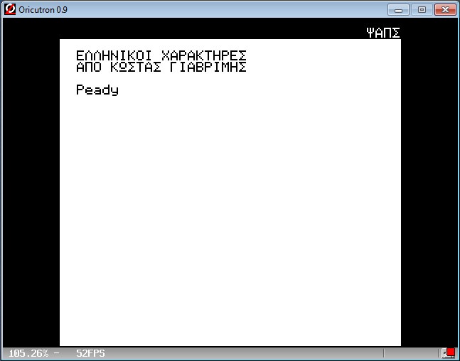

Έτοιμο και αυτό!!!
Μια που ο Oric υποστηρίζει UDG και μπορείς να αλλάξεις όποιον χαρακτήρα του θέλεις έκανα για αρχή το κλασικό πείραγμα μόνο στους χαρακτήρες που χρειάζονται αλλαγή, δηλαδή Ρ,Θ,Π,Λ,Ξ,Γ,Φ,Δ,Σ,Ψ,Ω...

Ξέρει κανείς να μου πει πως βγαίνει το caps lock στον oric ώστε να μπορέσω να βάλω Ελληνικούς και λατινικούς μαζί????
Edit...
Το βρήκα ctrl+T... Οπότε πάω για το δεύτερο γύρω Ελληνικών... :P
Και ξανά EDIT για να μην κάνουμε μισές δουλειές... Ιδού και το Greek2 για όσους θέλουν θα έχουν Ελληνικά και Αγγλικά μαζί!!!

08/10/2013 19:26 #13820 από glaros
Απαντήθηκε από glaros στο θέμα Απ: Ελληνικοί χαρακτήρες για Oric!!!!
...ψαπσ... :laugh4:
Αν και δεν είναι ο "τομέας" μου,είναι χρήσιμες τέτοιες μετατροπές για να μην ξεχνάμε τα ελληνικά.
