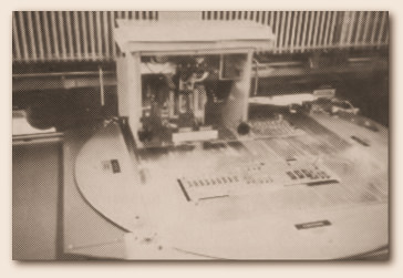

Η συναρμολόγηση ενός υπολογιστή ΤΙ 99/4Α στο εργοστάσιο της Texas Instruments στο Lubbock του Texas.
Εξωτερική άποψη του ΤΙ Lubbock plant.............................Εσωτερική άποψη του ΤΙ Lubbock plant.

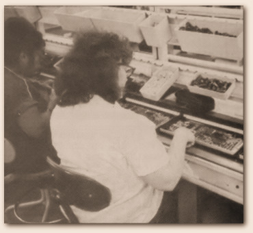

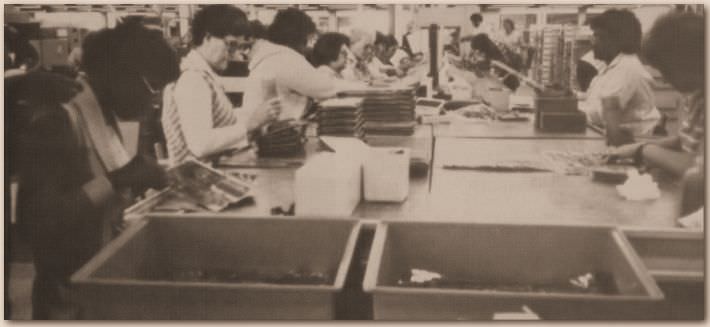

Αυτόματη μηχανή τοποθετει τα υλικα.

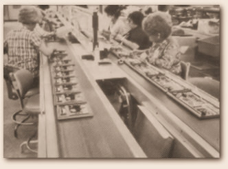

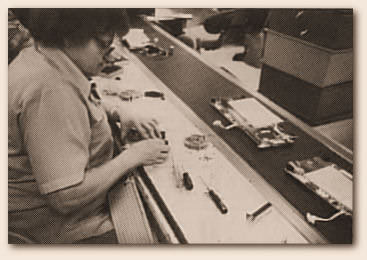

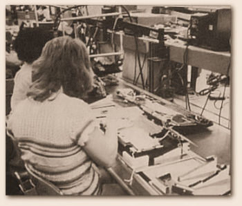

Τοποθετηση υλικών με τον παλιομοδίτικο (old fashioned way) τρόπο.
Κι αλλα υλικα τοποθετουνται στα motherboards και τα τροφοδοτικα.

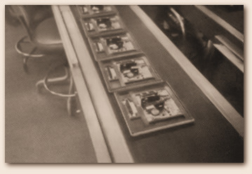

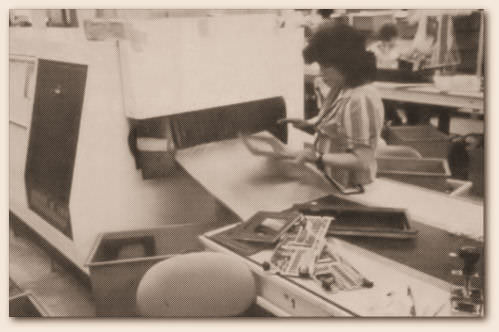

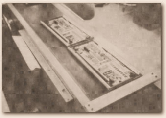

Στο τελος της γραμμης με τοποθετημενα τα υλικα ετοιμα για κολληση..............Main boards ετοιμα για το flow soldering μηχανημα.
Tροφοδοτικα ετοιμα για flow soldering.

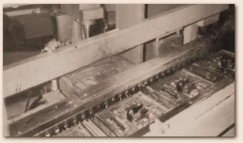

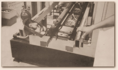

Μotherboards τοποθετημενα στο μηχανημα κολλήσεων.
Τροφοδοτικά περνάνε πάνω από λιωμένη κόλληση.

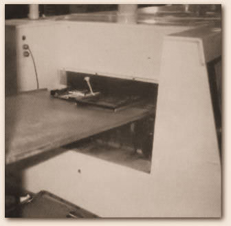

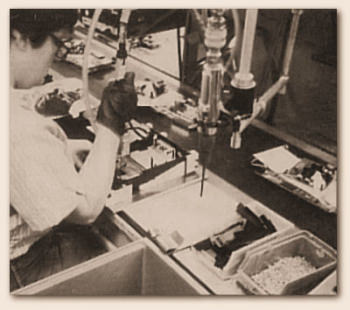

Μετά τις κολλήσεις όλες οι πλακέτες καθαρίζονται απο το flux.
Mετά το καθαρισμό του flux οι πλακέτες στεγνώνονται.
Τοποθέτηση στίς βάσεις των μεγάλων ολοκληρωμένων, καθώς και του TMS9900 CPU.

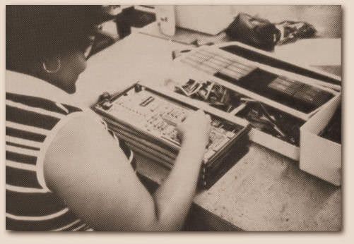

Οι πλακετες τροφοδοτουνται με ταση για πρωτη φορα..........................Ολες οι πλακετες συνδεονται και ελεγχονται.

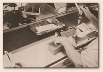

Τοποθέτηση της μεταλλικής θωράκισης...........................................Τοποθέτηση του τροφοδοτικού στο case.
Τοποθετηση της motherboard στο case................................................και μετά τοποθετηση του πληκτρολογιου.

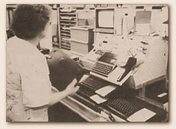

Ετοιμος ο υπολογιστης για "drop test"!!!..............................................Ετοιμοι υπολογιστές για έναν 3ήμερο "burn in" έλεγχο!

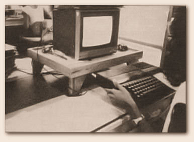

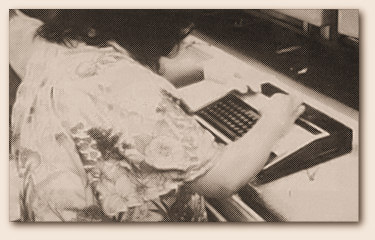

Ακόμα περισσότεροι ελεγχοι.......................................................Ελεγχος των πληκτρολογιων.
Μετά από όλες τις δοκιμές, τοποθετείται το εξωτερικό αλουμίνιο.................................Πακετάρισμα και ετοιμο!
Οι φωτογραφίες προέρχονται από το τεύχος του περιοδικού 99'er Δεκέμβριος 1982.
